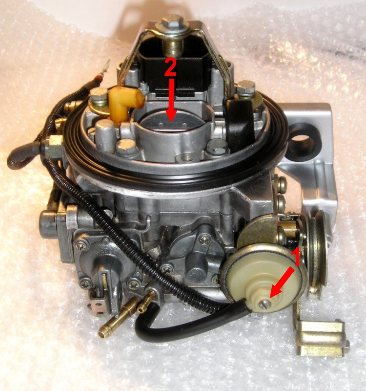

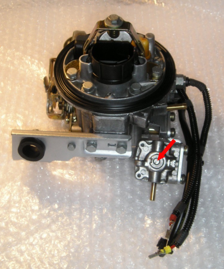

Lasgo07, dobra kawa na ławę prościej już tego nie napiszę
1. regulacja linki ssania. Przy schowanym "cięgnie ssania" linka musi być napięta, zaś po pełnym wyciągnięciu silnik powinien osiągać 3000obr./min oraz przepustnica rozruchowa (to jest to co widzisz na pierwszej gardzieli patrząc od frontu gaźnika patrz zdjęcie w punkcie 3 ) ma się zamknąć na full
Tu masz fotę dająca pogląd ile mniej więcej linki zostaje przy prawidłowym ustawieniu
2. regulacja obrotów zimnego silnia po schowaniu cięgna ssania.
- nagrzać silnik do temperatury normalnej pracy (odczekać do drugiego wyłączenia
wentylatora chłodnicy).
- odłączyć przewody podciśnienia od od pompki podtrzymania przepustnicy (to jest ta z tyłu za gaźnikiem) i zaślepić
- kręcąc śrubą na siłowniku ustawić obroty na 1300obr/min.
- poskładać podciśnienie do kupy jak było

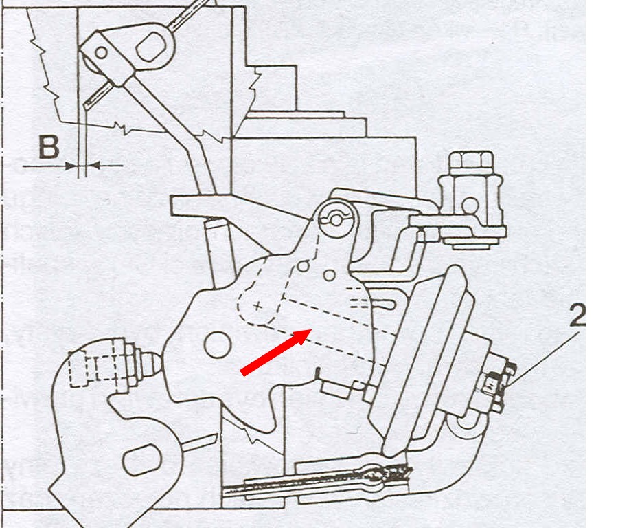

3. regulacja samoczynnego uchylenia przepustnicy rozruchowej
- naciśnij do oporu dźwignię siłownika podciśnieniowego (dźwignia jest za siłownikiem 1)
- zmierz odległość między dolną krawędzią przepustnicy (2) a tylną ścianką gardzieli. Szczelina ma wynosić od 3-4mm wniosek przepustnica mam być lekko uchylona na 3-4mm gdy zadziała siłownik. Szczelinę regulujesz śruba na siłowniku (2)
Te trzy tematy dotyczą ssania. Punkt 1 i 2 nie będzie dobrze dał się wyregulować bez dobrego ustawienia składu mieszanki i obrotów (te przy prawidłowej mieszance mają być ustawione na 900bor./min.) Skład musisz ustawić na analizatorze, jeszcze raz radzę nie podejmuj się tematu regulowania na ucho bez doświadczenia, bo nigdy nie zrobisz z tym ssaniem.
Dla pewności sprawdził bym jeszcze kąt zapłonu (ma być między 10 a 12 stopni. Dla LPG możesz dać 12 ale nie tankuj złej benzyny) oraz czy kąt zapłonu się przestawia wraz ze wzrostem obrotów czyli czy działa podciśnienie i siłownik na aparacie zapłonowym. Jeśli masz digiplexa spadź tylko czy kąt zapłonu się zmienia z obrotami. Do sprawdzenia potrzebna jest lampa strobo która się oświetla koło zamachowe w skrzyni b.
No i stan świec ma duże znaczenie. Sprawdź lub wymień. Na zużytych świecach trudniej jest zapalić auto a łatwiej jest je zalać, zwłaszcza że masz ręczne ssanie.
Wysłany: 06-02-2011, 01:31
JAM_BELFEGOR, trochę nie rozumiem punktu 3. dźwignia za siłownikiem 1 to jest ta dźwignia od gazu ??
którą odłegłość mam zmierzyć ? muszę sciągać gaźnik ? kiedy działa siłownik ? i szczelinę którą konkretnie śrubą reguluję ? trochę nie moge odczytać z tych zdjęć.

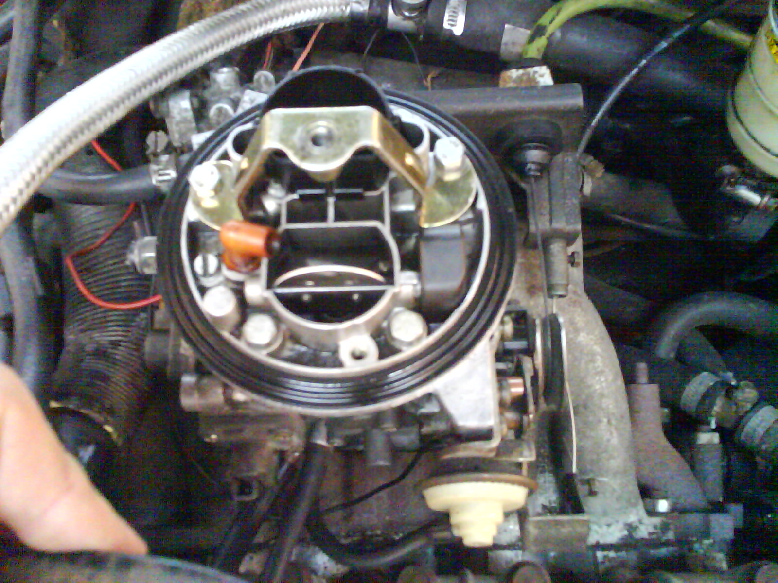

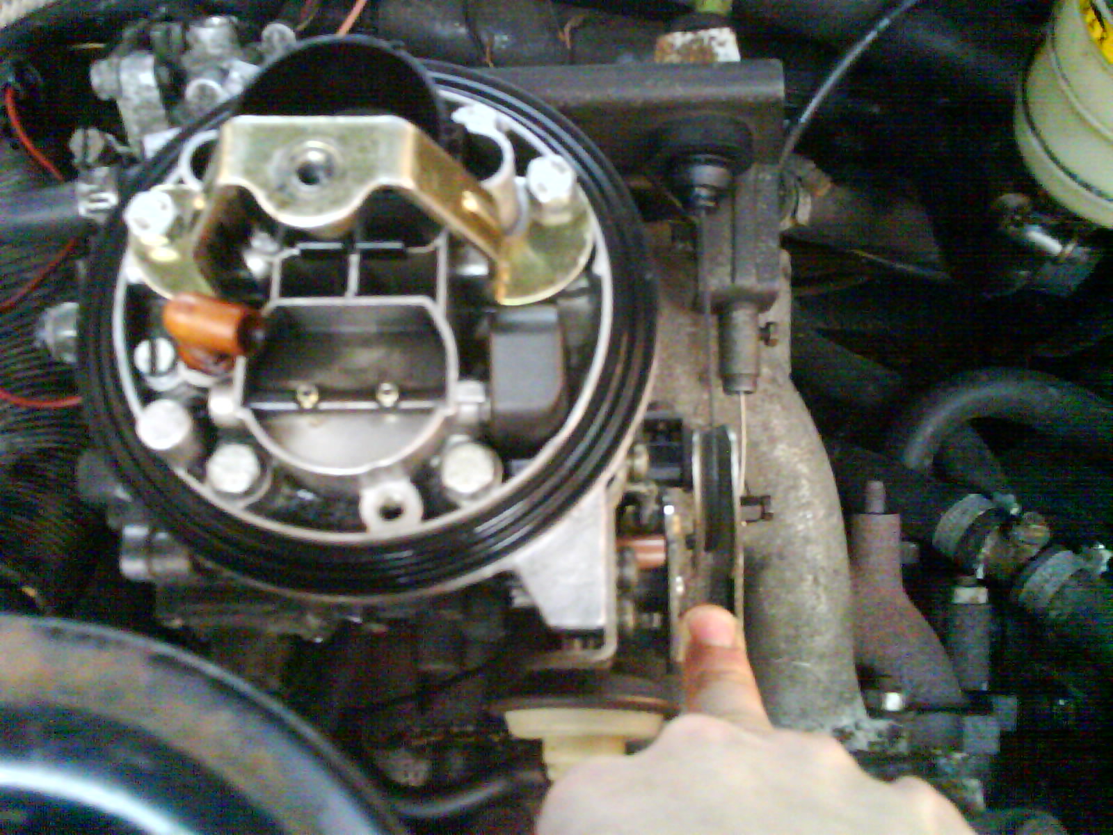

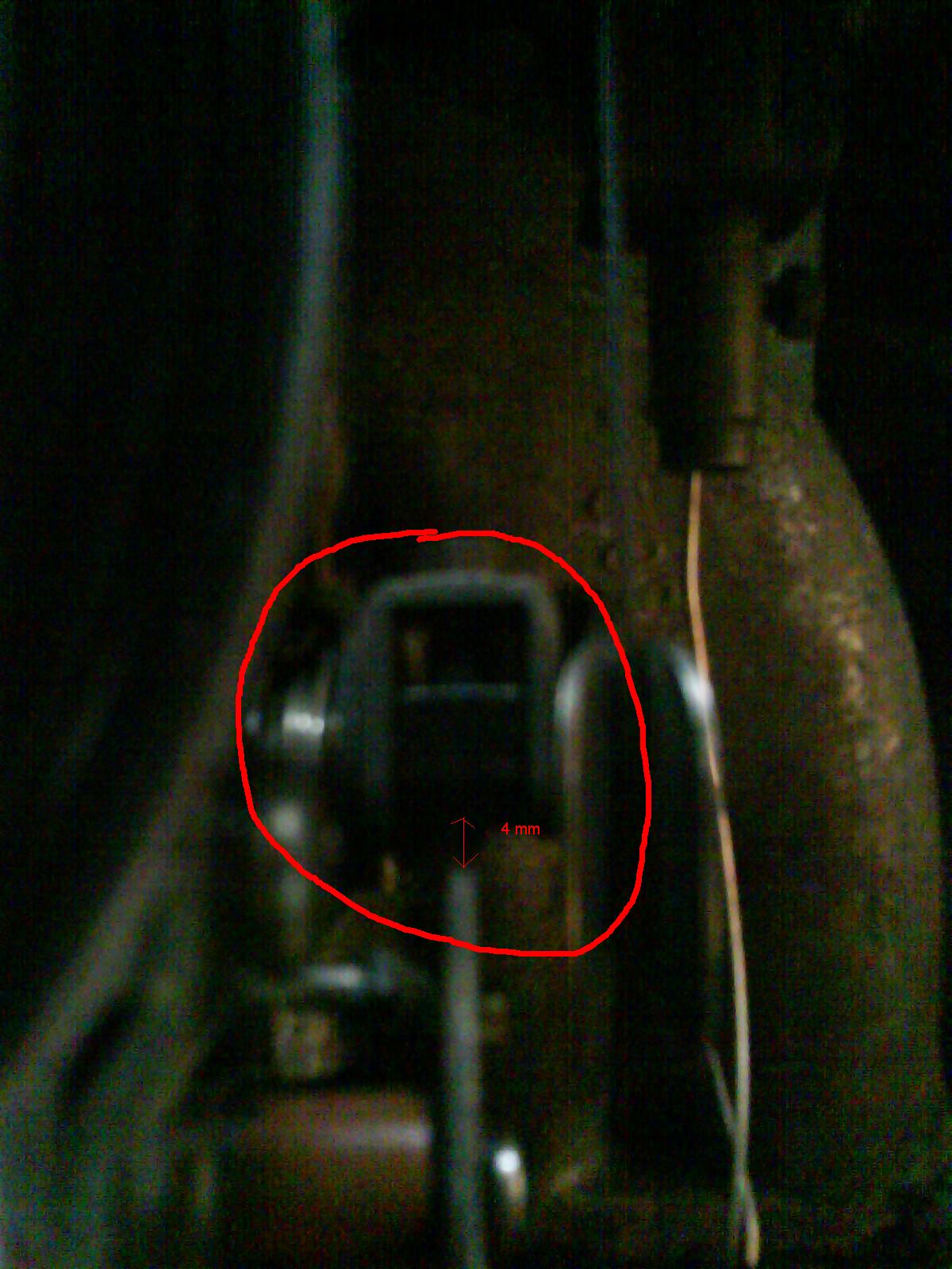

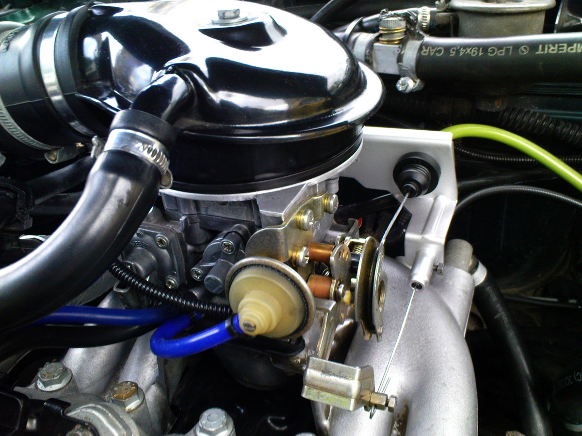

Ok, porobiłem zdjęcia gaźnika.
1. Zdjęcie z wyłączonym ssaniem.
2. Zdjęcie z załączonym ssaniem
3. Zdjęcie bez włączonego ssania. Nurtuje mnie ten plastikowy element na śrubkę. Jaja powinna być szczelina z wyłączonym ssaniem ? powinien on dotykać mechanizmu przepustnicy ? u mnie jest przerwa jakieś 4mm, na ssaniu dotyka i cofa się o 1mm co powoduję minimalny ruch mechanizmu linki gazu do przodu.
** Dodano: 06-02-2011, 09:10 **
Tutaj oznaczyłem dokładnie:
Wysłany: 06-02-2011, 14:30
No i dobrze ma się tak zamykać. To co masz na ostatnim zdjęciu służy właśnie do regulacji obrotów po wyciągnięciu ssania i na pewno musi dolegać do krzywki, nawet po zaciągnięciu ssania musi wychylić przepustnice od gazu, o ile tego ci nie powiem w każdym bądź razie o tyle by silnik wkręcił się na 3000 po pełnym wyciągnięciu ssania (a do tego wpierw musi być mieszanka ustawiona by nie zalewało silnika lub odwrotnie).
Punkt 3
siłownik zaznaczony strzałką zaś szczelina to B

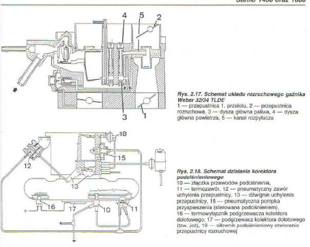

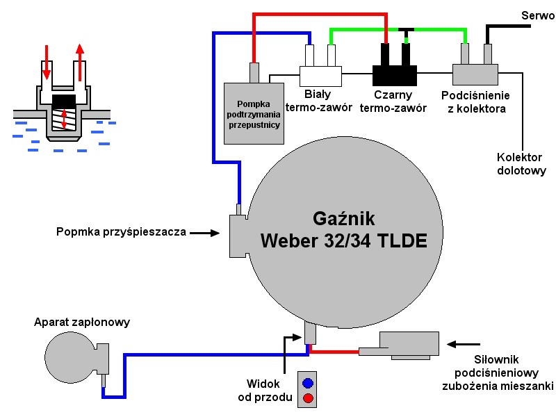

Hmmm mam dylemat ponieważ wg Ciebie JAM_BELFEGOR, rurki podciśnienia powinny być podłączone tak:
A według ksiązki "Sam naprawiam" powinno być tak:
Więc które podłączenie jest prawidłowe ?
Na zdjęciu z książki jest zupełnie inaczej niż wg Twojego schematu.
Wysłany: 08-02-2011, 07:04
Lasgo07, jedno i drugie w zależności od modelu silnika były takie co miały tylko jeden termo zawór w dolocie i to się łączy jak w książce, ale ta sama książka już nie pokazuje co zrobić jak masz dwa termo zawory czarny i biały. Na szczęście jestem ja :lalala: heheh

JAM_BELFEGOR, aha spoko. Ale u mnie jest dziwnie bo po przepięciu tych rurek wg twojego schematu zawór podtrzymujący przepustnicę zamyka się w okolicach 70 stopni, a przy podłączeniu z ksiązki zamyka się przy 50 stopniach całkowicie :doubt:
Wysłany: 08-02-2011, 09:55
Na rysunku z książki jeden termo-zawór steruje dwoma pompkami (pompką przyspieszenia i pompką podtrzymania przepustnicy)zamykając je przy danej temp... W naszym przypadku mamy 2 termo-zaworki z czego 1 steruje (pompką przyspieszenia) a 2 (pompką podtrzymania przepustnicy).. Więc czarny termo-zaworek powinien zamykać pompkę podtrzymania przy pow. 45*C a biały zamykać pompkę przyspieszenia przy 70*C 8) poprawić mnie jak się mylę :?
Ja mam u siebie podłączone według schematu od JAM-B i wszystko grało do dzisiaj :sciana: coś się zdu...ło, nie trzyma obrotów, gaśnie, szarpie, da się jechać tylko z gazem w podłodze i na ssaniu :?
Wysłany: 08-02-2011, 20:04
Lasgo07, i ma się zamykać przy 70. U mnie się nawet później auto ssanie zamykało. Jeśli zejdzie przy 50ciu to będą spadały bardzo obroty. Gaźnik nie lubi zimnego silnika :D jest bardzo kapryśny zanim się rozgrzeje. Kajlon, a ten remont głowicy nie miał czasem z tym nic w spólnego? :roll:
