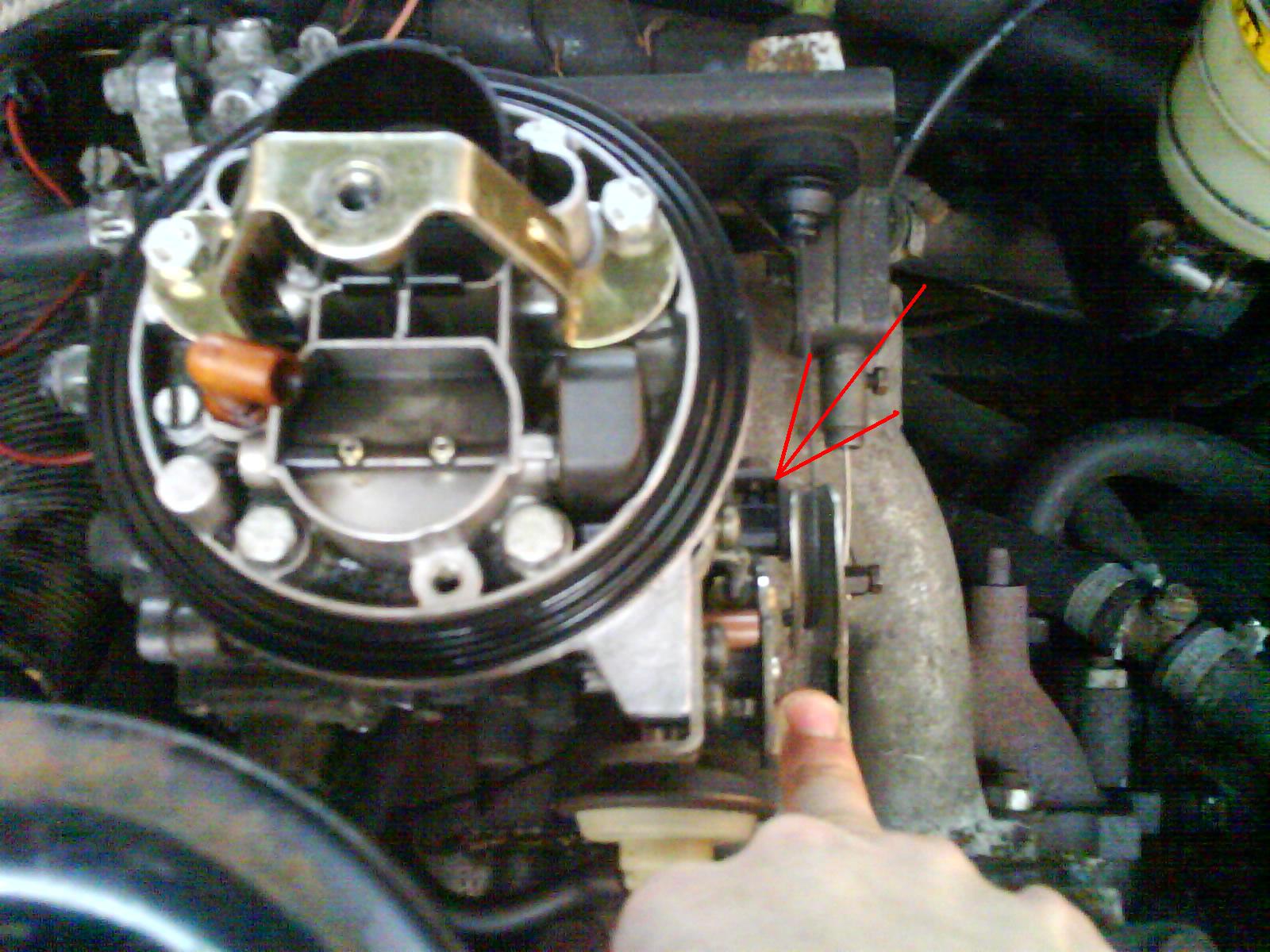

Wysłany: 11-02-2011, 22:41
Czegoś mi tu brakuje albo już ślepnę na starość :roll:
Masz tam sprężynkę ? w miejscu zaznaczonym strzałką ?
jak dla mnie to ten czarny plastik jest za bardzo schowany i nie uchyla przepustnicy kiedy pociągniesz wajchę ssania.
Wysłany: 11-02-2011, 22:42
Kajlon, ooo fu..k nie mam tam sprężynki :(
Wysłany: 11-02-2011, 22:46
Lasgo07, to można powiedzieć, że problem ssania masz rozwiązany :) ale ręki sobie uciąć nie dam 8)
skombinuj sprężynkę a jak nie znajdziesz to mogę ci wysłać taką bo mam chyba ze 2 szt ;) wykręć sobie tą śrubeczkę tak co by ten czarny plastik wystawał z 2mm za jego mocowanie.
Wysłany: 11-02-2011, 22:49
Kajlon, kurde, jak rozkręcałem gaźnik to wydawało mi się że coś strzeliło bo ten plastik aż poleciał na drugi koniec pokoju, plastik znalazłem ale o sprężynce nie pomyślałem, ale parówa ze mnie :sciana: Później znalazłem ją na podłodze i nie wiedziałem od czego to :sciana:
No jestem ciekaw czy po włożeniu tego ssanie ożyje.
Wysłany: 11-02-2011, 22:53
Jak zamontujesz tą sprężynkę to wysuń wkrętem ten plastik tak jak pisałem wyżej... pociągnij wajchę od ssania przy gaźniku na max, zobaczysz wtedy jak ten plastikowy, że tak powiem popychacz uchyli troszkę przepustnicę na 1 gardzielu.
Wysłany: 11-02-2011, 22:55
Kajlon, kurde dzięki, wiszę ci porządną flaszkę na zlocie ;) jutro podziałam po pracy.
Wysłany: 11-02-2011, 22:58
Lasgo07, daj cynk jak będzie działać ;) wtedy wyreguluj sobie śrubką przy pompce ssania przy max otwarciu na 3000obr (biała grucha z przodu).
Wysłany: 12-02-2011, 12:29
Kajlon, kurde ale ty masz oko ;D ,rzeczywiście nie ma sprężynki na prowadzącej krzywkę :lalala: dlatego mu nie uchyla przepustnicy jak należy. Lasgo07 śrubą na tym czarnym cynglu właśnie regulujesz uchylenie przepustnicy gazu na wyciągniętym ssaniu. Jak będzie się wychylała mało wykręć jeszcze śrubę (oczywiście już ze sprężyną :D ).
P.S: najlepiej ja byś znalazł oryginalną sprężynkę, z tego co pamiętam była dość gruba i stawiała duży opór. Ciężko ci będzie zastąpić jakąkolwiek inną, a już na pewno nie taka ala z długopisu.
