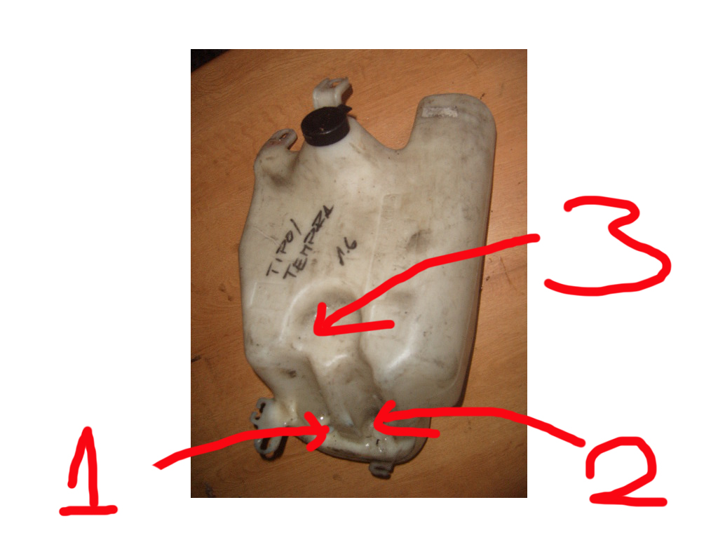

Znalazłem na Allegro zdjęcie "mojego" zbiornika:
Nie widać uszczelki, ale na pewno wciskany jest tylko ryjek zasysający.
No ale nadal nie wiem jak to jest, że leci raz do przodu, a raz do tyłu????

kajuja, wydawac moglo by sie ze dziala to na zasadzie zmiany biegunow. Czyli obroty silniczka pompki w zaleznosci od zalaczenia raz sa "prawe" a raz "lewe". Wiec raz leci jednym dziubkiem a raz drugim
Wysłany: 30-06-2008, 23:18
1. pompka normalna, każdy ma, działa na szyby
2. pompka wysokiego ciśnienia do reflektorów...
3. zawór powrotny, tylko w wersjach ze spryskiwaczami reflektorów...
a działają prawdopodobnie tak jak mówi Ciechu78

To bym przebolał, że silnik się kręci w obie strony, bo taką ma zasadę pracy, ale ponieważ pompka spryskiwacza jest (tak myślę) pompką o działaniu odśrodkowym, to zasysa środkiem, a wypluwa po obwodzie - gdzie popadnie - a dokładniej gdzie ma dziurę.
Więc jak ma dwie dziury, to powinno lecieć obiema, a leci przecież tylko jedną (drugą chyba trochę też, ale naprawdę niewspółmiernie mniej), więc coś musi chyba te dziury przełączać, bo nie podejrzewam, że woda (płyn) się taka mądra zrobiła, że wie, którą dziurę wybrać.

haha wlasnie wpadlem na to jak ja bym to rozwiazal, co nie znaczy ze tak jest. W pompce miedzy oboma dziubkami lata sobie kuleczka nieco wiekszej srednicy niz same dzubki. W zaleznosci od obrotow silniczka lewe czy prawe, kuleczka lata sobie od jednego do drugiego dziubka powodujac zawsze zaslepienie jednego z nich. Czy to nie genialne? Jesli tak nie jest w rzeczywistosci to ja zastrzegam sobie patent na to haha
