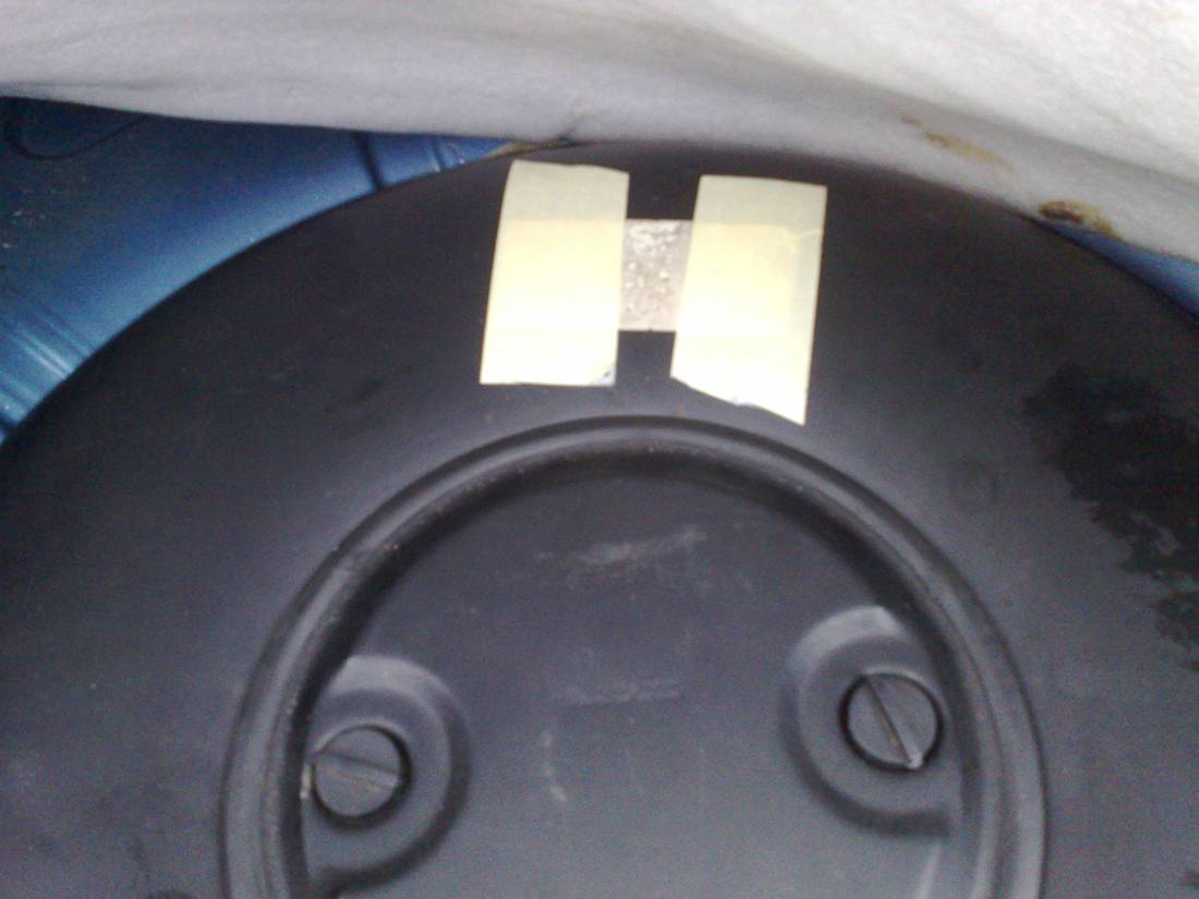

Wysłany: 14-02-2010, 15:02
mam coraz większy problem na pełnej butli 32l zrobię 200km co się mogło stać jak pojadę ustawić komputerowo to to coś da?? i na butli mam taką naklejkę
czy to znaczy że butlę poprzedni właściciel wymienił?? i co z tym robić?? prosze o pomoc.

Wysłany: 14-02-2010, 16:07
tak jak Ci mówiłem gosc (poprzedni własciciel)ma sabba i twoja butla bedzie u niego w aucie!!Sprawdz numery na butli i w dokumentach od gazu powinny sie zgadzac!!!Jesli nie to oddał bym na twoim miejscu sprawe na policje!Poprzedni włąsciciel miał to tipo ok.2 miesiecy sprzedał je bez przerejestrowania i w dodatku wymienił butle!!

Wysłany: 14-02-2010, 16:34
numery się zgadzają na butli jedynie z przodu brakuje zera ale to jest naklejka na butli i z tą naklejką sprawdzałem

Wysłany: 14-02-2010, 20:22
butla wyglada na taką sama i miesci sie tyle co mi wiec to raczej ta bedzie.. a dlaczego tyle pali to nie mam pojęcia.. jak ja go mialem to mial dosc niskie spalania na butli robilem jakies 330km na miejscu

Wysłany: 14-02-2010, 21:43
Andrzej1815 napisał/a:
trzeba poruwnać te numery z świadectwem homologacji!czy sa takie same jak na butli??!!
