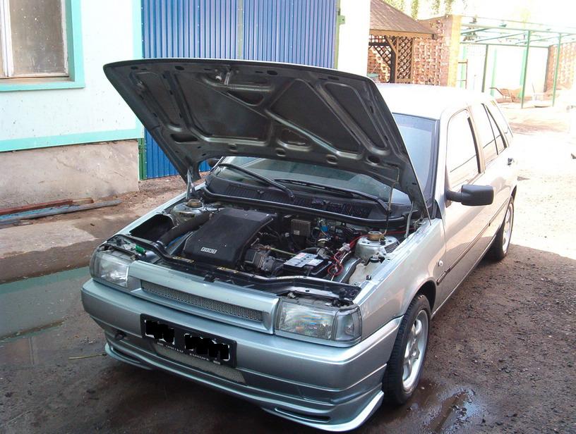

wreszcie założone jak należy (no może nie do końca)
puszka i tunel od kolegi Maziaka - tunel musiałem zaizolować, bo miał dziurę na harmonijce, ale teraz jest szczelnie :)
Wiem, że lepiej byłoby do nadkola, ale ogranicza mnie długość oryginalnego węża; teraz też nie jest źle bo wlot stożka skierowany jest na atrapę, a sam stożek ma osłonę,żeby nie brał ciepłego powietrza z komory
zastanawiam się czy nie podłożyć czegoś pod rurę w miejscu w którym opiera się o pokrywę zaworów, żeby się bardzo nie nagrzewała - co Wy na to?
zrobiłem na razie tylko 2 km jazdy próbnej:
duża zmiana w dźwięku silnika (pojawił się fajny świst zasysanego powietrza), a także w wydechu (dźwięk jest grubszy),
autko było nagrzane i na chwilę obecną chodzi bez zarzutu, zarówno na PB jak i LPG,
efektów w przyspieszeniu nie odczułem,
akurat dziś tankowałem więc za 3-4 dni będę mógł stwierdzić czy spalanie uległo zmianie
jutro z rana zrobię 20km do pracy to może stwierdzę coś więcej, w piątek czeka mnie trasa 120km i wtedy będzie prawdziwy test :evil:

jak widać na fotkach dolot mam bardzo krótki dolot
