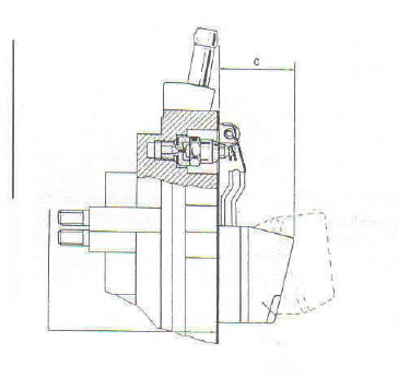

siemka. wlasnie kupilem zestaw naprawczy do gaznika i zaraz sie biore za robote, ile ci zajelo czyszczenie??czy sruby regulacyjne musze wykrecac czy nie , bo zabradzo nieumiem ustawic gaznika .
** Dodano: 29-10-2008, 17:00 **
napisz mi jeszcze jak ustawic ten plywak bo zabardzo niekapuje jak to opisales w tym .pdf
Wysłany: 29-10-2008, 18:22
bart19 napisał/a:
Montujesz pływak wraz z uszczelką komory pływakowej(ta pod górną część gaźnika) do górnej części gaźnika, następnie ustawiasz to w pionie pływakiem w dół tak, żeby język pływaka tylko dotykał zaworu iglicowego, ale go nie zamykał i sprawdzasz jaka jest odległość od uszczelki do najdalej odsuniętej części pływaka, ma ona wynosić 30mm +/- 0,5mm
Na koniec rysunek poglądowy.

Wysłany: 30-10-2008, 12:55
romano, tak ma napisie właśnie w manualu :lalala:
Nie przeglądałem manuala, ale jak tak jest to wszystko powinno być jasne.
Jeszcze jedno odległość regulujemy oczywiście języczkiem(blaszką) dotykającą zaworu, pewnie w manualu też jet to opisane.
Wysłany: 30-10-2008, 15:18
romano, jest, zreszta sam przeczytaj może nie jasno napisałem, jak coś to poprawie
Robimy to w następujący sposób:
Ustawiamy korpus pionowo w stosunku
do podłoŜa, pływak powinien swobodnie
zwisać w dół, delikatnie opierając się o
iglice (nie dociskamy go) tak jak na
zdjęciu. Odstęp między dolną krawędzią
korpusu a najdalej wysuniętym punktem
pływaka to około 30mm -/+0,5mm,
jeŜeli pływak za bardzo odstaje, lub jeśli
odległość jest za mała, odpowiednio
doginamy lub odginamy blaszkę
oznaczona strzałką.
Opis jest opatrzony zdjęciem takie jak schemat wklejony wyżej.
Wysłany: 30-10-2008, 20:19
JAM, wszystko jasno opisałeś nawet dla laika tekst powinien być zrozumiały a jak jeszcze jest zdjątko to tym bardziej.
