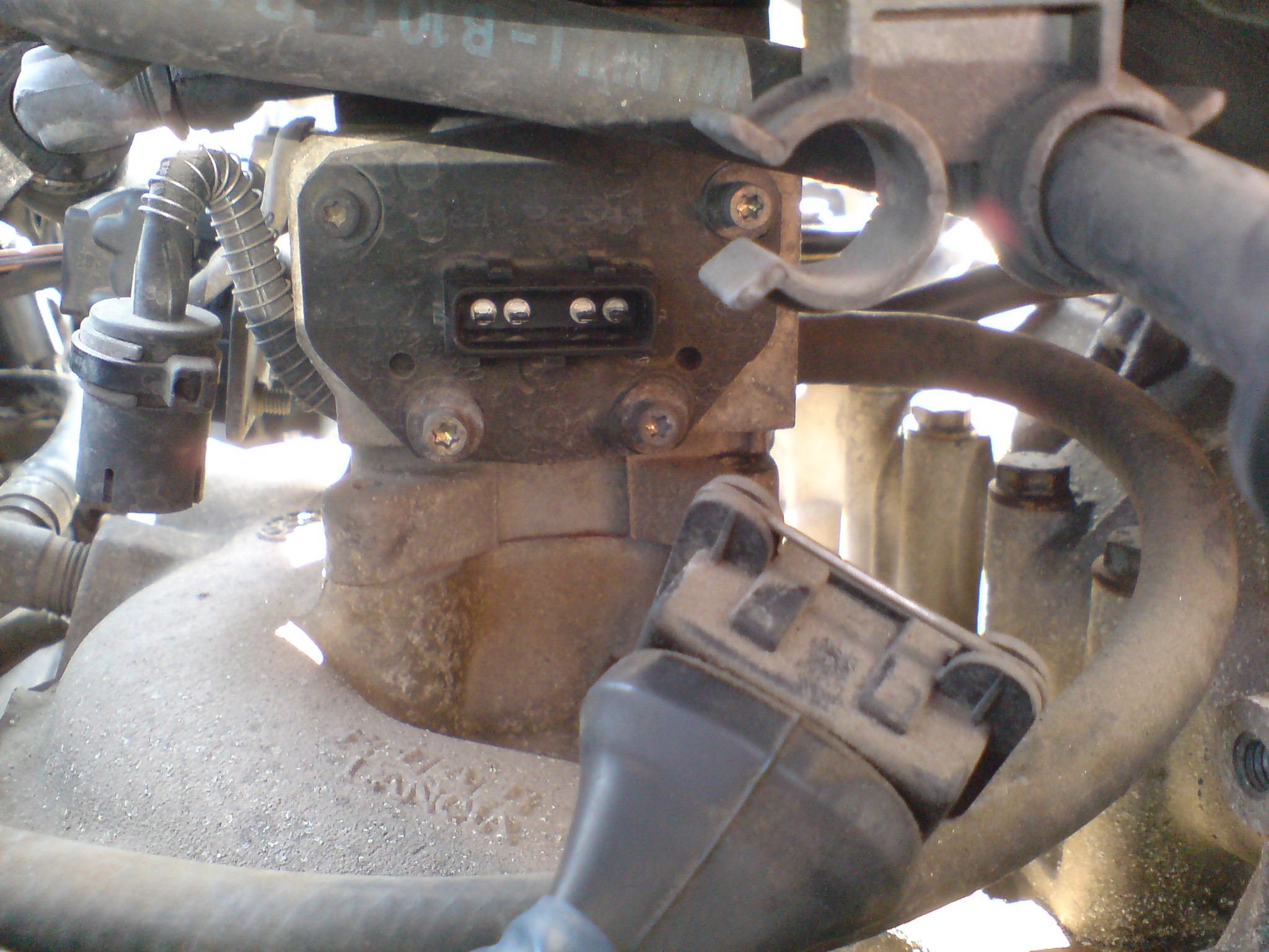

No więc chyba ustrzeliłem powód dziwnego zachowywania się silnika.... Dziś rano po odpaleniu silnik wskoczył mi na 4tys obr na dzień dobry-tak na powitanie nowego pięknego dnia, więc stwierdziłem, że k... dosyć tego... Zacząłem odłączać wszystkie kostki po kolei i po odłączeniu tego sinik wrócił do normy, więc pojechałem z odłączonym tym czymś... nagrzał się i zniknęło falowanie obrotów, przerywanie i wszystko wróciło do należytego porządku tylko obroty jałowe po nagrzaniu się silnika schodzą ok 800-900(ok bo mam digitale i ciężko mi dokładnie określić, ale na słuch były w normie) a potem wskakują na ok 1300 i na benzynie i na gazie. Po podłączeniu nic się nie zmienia-trzyma to 1300 i dopiero po ponownym odłączeniu silnik wraca do normy. Pytanie mam takie: co to jest co przedstawia zdjęcie? znajduje się przy kolektorze ssącym,od prawej strony silnika pod obudową filtra powietrza.

z tego co widze jest to czujnik położenia przepustnicy

Muszę wiedzieć na 100% co to jest ;] żebym wiedział co kupić 8)

jezeli to jest po lewej sronie ( od strony paska rozrzaadu, alternatora itp) to na 100% jest to czujnik polozenia przepustnicy.

Ok dzięki :) . Dziękuję wszystkim zaangażowanym w pomoc :) . Jeżeli wymiana czujnika położenia przepustnicy nie pomoże napiszę znów z prośbą o pomoc :)

Przepustnica została wymieniona-razem z czujnikiem. Problem wysokich obrotów jałowych(teraz między ok 2-3 tys) po odpaleniu pozostał... Po odłączeniu czujnika położenia przepustnicy na zimnym silniku gaśnie(z tego za zauważyłem silniczek krokowy się cofa wyłączając ssanie). Po podgrzaniu się silnika i podłączeniu spowrotem czujnika położenia przepustnicy wszystko wraca prawie do normy. Prawie bo silnik utrzymuje ok 1000 obr... :sciana: co mam teraz wymienić? Czujnik temperatury w kolektorze zmienia rezystancję od ok(badane w warunkach domowych na wrzątku)2kΩ przy temp pokojowej do ok 550Ω przy wrzątku. Poradźcie coś proszę bo mi się już pomysły kończą...
