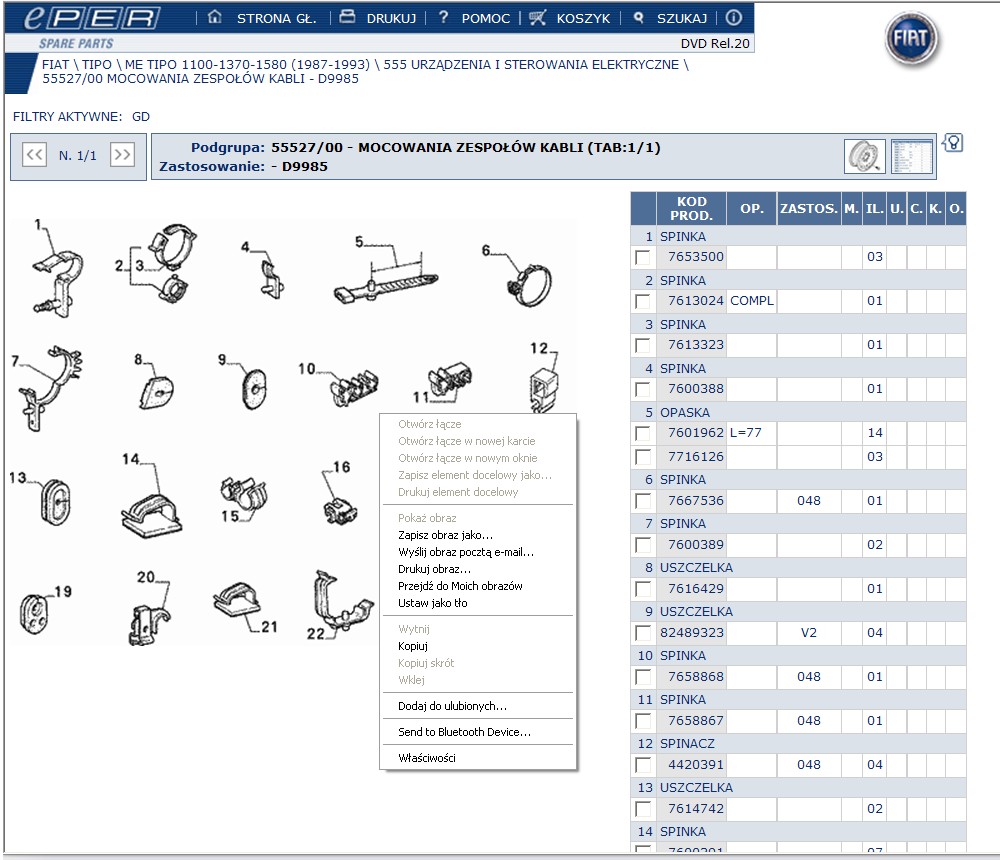

Jeśli masz dobrze zamontowane kable to nie ma prawa się przecierać i tu akurat sezon ma z tym nie wiele wspólnego. Na kable masz szereg klipsów złączek itp. Przypinasz je zarówno do korpusu jak i względem siebie by nie latały i nie tarły o nic, tudzież nie stykały się z gorącymi elementami. Niestety auto wile razy przeszło pewnie przez łapy nie kompetentnych mechaników którzy je pewnie pogubili albo co gorsza przywłaszczyli. Jeśli masz wszystkie to masz szczęście.
Np. nr 10, 11 to jest to
