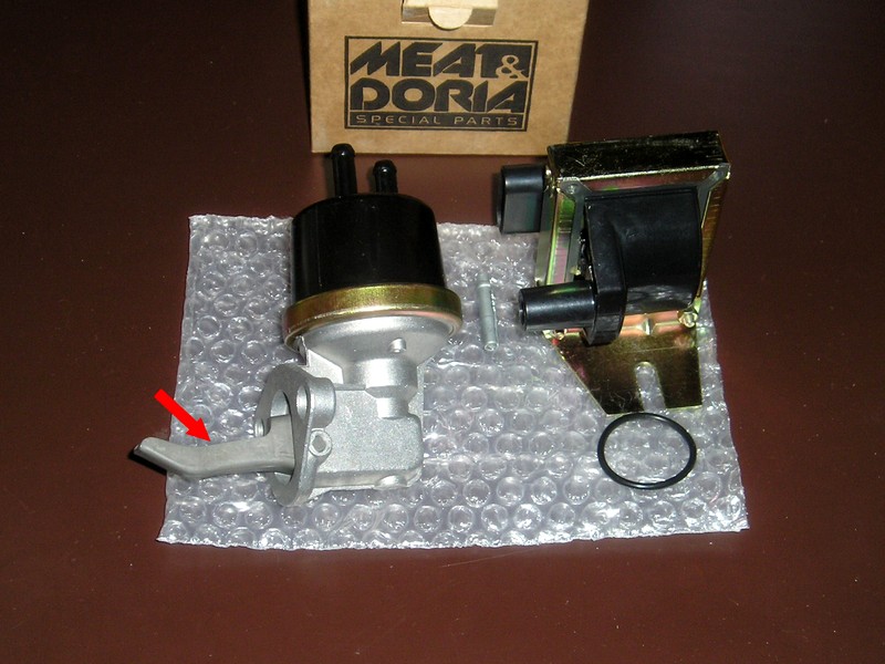

szkoda ze nie mam juz tej starej pompy, bo bym ja rozebral.
a to ciekawe bo ja się pokusiłem o jej rozebranie i nie widzę takiej możliwości zresztą przy jej zakładaniu musiałeś widzieć taką rynienkę/wpust wystający z niej, jak ruch obrotowy wałka miałby napędzać ten mechanizm.
** Dodano: 14-01-2009, 20:45 **
Hmmmm....No chyba że wałek byłby poziomo i była by na nim krzywka wtedy ten mechanizm miałby rację bytu :doubt: czego nie wykluczam może i tak jest.
** Dodano: 14-01-2009, 20:49 **
Zaraz lookne do książeczki WKŁ na schemat silnika może tam się dopatrzę tego mechanizmu.
Wysłany: 14-01-2009, 20:54
no właśnie tak to działa :) łapka jest wykrzywiona pod górę na końcu, dzięki czemu nie ma problemu z montażem pompy, bo wałeczek przychodzi pod tą łapkę. A ma ona kształt rynienki chyba po to żeby łatwiej wprowadzić olej w pompę :)
Wysłany: 14-01-2009, 20:59
Rzeczywiście na schemacie wałek jest poziomy, niestety nie widać krzywki. No ale skoro tak pisze biorę to jako pewnik :lalala: Po prostu wysnułem taki wniosek po rozebraniu (brak elementów obrotowych współgrających z wałkiem) i po tym że po demontażu pompy sporo oleju z niej wyleciało. :lalala:
bo olejem jest smarowana :)

JAM_BELFEGOR, pompa działa w zależności od jej stanu technicznego i nie jest to 1/0.Pompa może podawać paliwo ale np. ze zmniejszoną o połowę wydajnością.Zależy to od stanu zaworków i membrany.No i oczywiście pompa jest napędzana przez krzywkę na wałku pośrednim.
