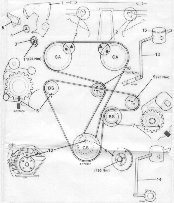

DARREK, Przeciez pisze u niego ze 2.0 a to jest 1.4 1.6 SOHC
http://forum.tempra.org/download.htm?id=715

Takie cos jeszcze znalazlem w kompie.
