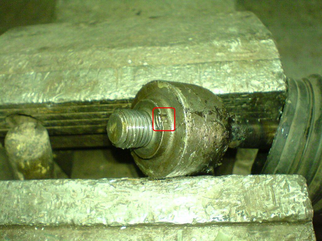

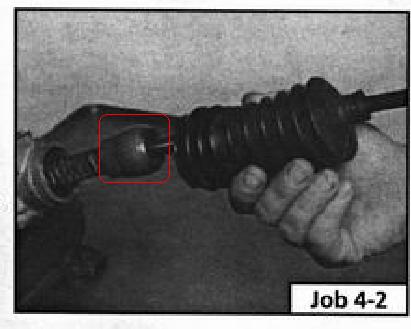

Witam.Od dłuższego czasu mam luz w układzie kierowniczym a dokładniej w miejscu gdzie drążek opuszcza obudowę przekładni kierowniczej.Zaznaczyłem to miejsce na fotce.
(na fotce przekładnia bez wspomagania)
Poprzedni właściciel nie wymienił osłony gumowej która się rozpadła,no i piach swoje zrobił.Niestety ale luz powiększa się coraz bardziej i jazda samochodem za jakiś czas może być nie bezpieczna.(może i już jest) :(
Pytanie brzmi czy jest w ogóle możliwość naprawy tego łączenia,bo jest to przekładnia ze wspomaganiem,a przy nich podobno nic się nie da zrobić. :-k
Wysłany: 05-06-2008, 20:35
na tej fotce niewiele widać, a nie miałem tego w rękach :?
chodzi o to, że łączenie się wytarło ?
jeśli tak to już trzeba by w jakimś zakładzie obróbki metalu poszukać, może da się to napawać, a później przywrócić, wymiary nominalne - nic innego mi do głowy nie przychodzi

Dokładnie.Ta osłona gumowa była w kawałkach i dostawał się tam piach.Luz jest coraz większy,a wiadomo że czym większy tym szybciej będzie się powiększał hehe ;D To jest przegub kulowy dzięki któremu drążek boczny może wychylać się razem z kołem.

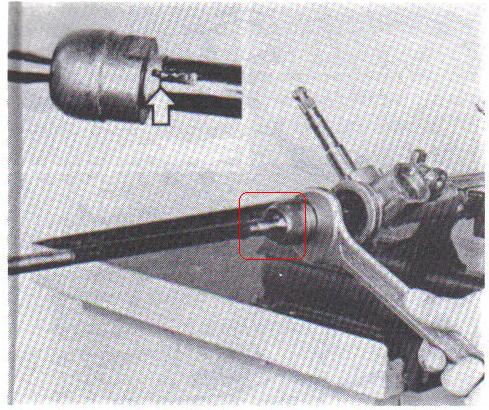

ZielonyTBG, a to nie nr 3 na rysunku?
strona http://www.celkar.pl/Katalog/zawieszenie/f.html

Konikks tak, dokładnie chodzi o numer 3.
Kurde Panowie o to mi właśnie chodzi i jeżeli to prawda no to zajedwabiście :!: :!: :uklony: :uklony: Bo jak pomyślałem o wymianie całej przekładni kierowniczej,to odchodziła mi ochota na wszystko.Jutro popytam po sklepach czy da się to kupić bo wiecie jak to jest ze sprzedawcami.Jak coś będę wiedział to dam wam oczywiście znać.

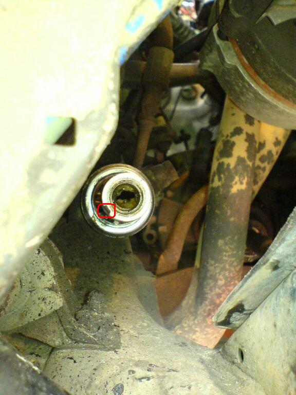

Ale nie było to proste.Okazało się bowiem że oryginalny drążek nie ma ścięć na klucz i nie ma go jak odkręcić.Muszę dodać że przestrzeń w miejscu wkręcenia drążka do przekładni kierowniczej jest mocno ograniczona.Nawet przy maksymalnie skręconych kołach.

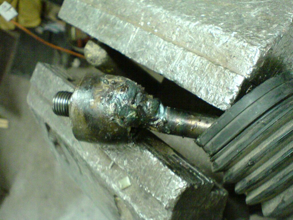

Aby odkręcić stary drążek zaspawałem stary przegub,co umożliwiło jego odkręcenie.

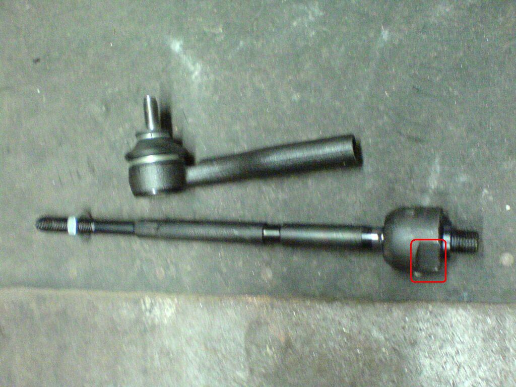

Po odkręceniu okazało się że w przekładni kierowniczej jest zrobione nacięcie aby zaklepać i uniemożliwić drążkowi wykręcenie się,więc konieczne było zaklepanie nowego drążka.Jak widać na fotce,nacięcie jest od strony gdzie nie ma żadnego dostępu.
A tak wyglądał stary drążek z zagnieceniem uniemożliwiającym samoczynne odkręcenie się i bez ścięć na klucz.
A tak prezentuje się nowy drążek posiadający wycięcia na klucz z nową końcówką.
Jedynym sposobem na zaklepanie nowego drążka (oprócz demontażu całej przekładni) było zrobienie nowego nacięcia od strony alternatora,co umożliwiło zabezpieczenie drążka.

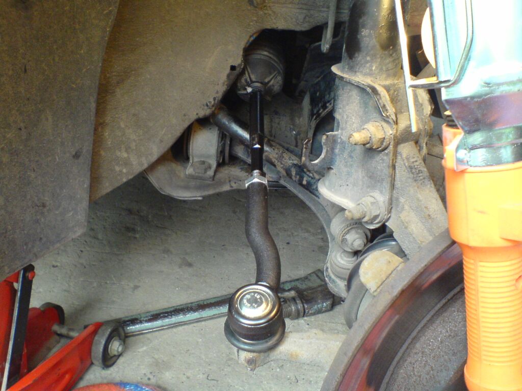

Co do samego drążka to dostałem go w pudełku z napisem Brava Bravo i prawdopodobnie trzeba będzie go uciąć aby ustawić zbieżność bo jest już wkręcony na maxa,a czując lekkie ściąganie trzeba go jeszcze wkręcić.
A tak to wygląda w całości.
