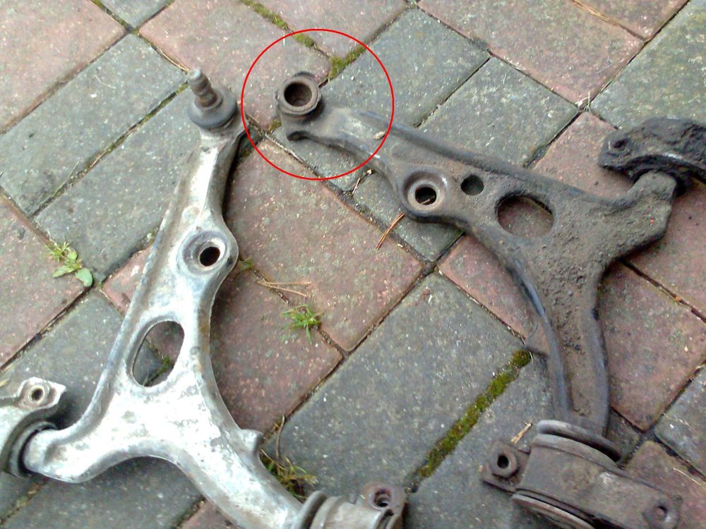

Jeśli tylko usłyszysz stuki z okolic zawieszenia przedniego i zostanie zdiagnozowany zużyty sworzeń wahacza to :sciana: NIE JEŹDZIJ DALEJ TYM AUTEM DOPÓKI NIE ZMIENISZ WAHACZY :sciana: , a dlaczego to już opisuję bo przekonałem się o tym na własnej skórze. Ja od niedawna słyszałem stuki sworzni i już zapowiedziałem sobie ich wymianę, lecz w tej chwili nie mam na to kasy, a w ciągu kilku dni spodziewałem się pieniędzy z ubezpieczenia więc wymieniłbym je, ale właśnie zabrakło tych kilku dni.
Dziś godzina 1 w nocy, odwożę moją dziewczynę, jesteśmy około pół kilometra od jej domu, skrzyżowanie, skręcam w prawo i huk, pisk opony, samochód się zatrzymuje. Wychodzę, patrzę na koło i wszystko jasne - wyrwany sworzeń z wahacza, koło prawie leży na płasko. Przez pół godziny próbowałem coś na to zaradzić, żeby go ściągnąć z środka drogi gdzie blokował przejazd, ale nie miałem nawet dobrej latarki, więc kolejne pół godziny szukaliśmy pomocy. Na szczęście sąsiad mojej dziewczyny ma dużą gospodarkę, a na jej wyposażeniu ciągnik z podnośnikiem przednim do bali słomy. Podnieśliśmy na pasach przód samochodu i powoli doholował mnie do "teściów", którzy oczywiście już krzywo na mnie patrzą bo pół wsi pobudziłem w nocy...
Uszkodzenia które do tej pory stwierdziłem to:
- wahacze (wymiana obydwóch +końcówki drążków i łączniki stabilizatora)
- wyrwana półoś ze skrzyni biegów (uszkodzony przegub wewnętrzny, uszczelniacz skrzyni, gumowa osłona uszczelniacza)
- wylany olej ze skrzyni
- urwany przewód hamulcowy
- wyrwana jedna śruba z mocowania kolumny McPersona w kielichu
- o zbieżności mogę chyba też już mówić w czasie przeszłym
Uszkodzenia których nie byłem w stanie teraz określić
- skrzywiona alufelga
- uszkodzona obudowa skrzyni biegów
- uszkodzony drążek kierowniczy bądź maglownica
Nie liczę tu już uszkodzenia obydwóch błotników przednich które powstało w wyniku podnoszenia przodu samochodu, ale jeden z nich był pognieciony a drugi miał purchle, także po wypłacie odszkodowania wymieniłbym je. Koszt naprawy uwzględniając moją samodzielną pracę w najlepszym wypadku oceniam na 400-500zł (plus dobra flaszka dla sąsiada który mnie ściągnął), dodatkowo "teściowie" nie mają kanału więc będę musiał się nieźle napocić przy naprawie.
A teraz pointa - moje "niewielkie" uszkodzenia powstały przy prędkości 20km/h, nikomu nic się nie stało, ale przy prędkości powyżej 50-60km/h przy wyskoczeniu sworznia w zakręcie jest gwarantowane dachowanie lub koziołkowanie, a skutki tego są wiadome...

Wrzuć jakieś foty tego sworznia bo to bardzo dziwna sytłacja

Proszę, sam sworzeń gdzieś się zapodział po wymianie, ale wahacze jeszcze leżą w skrzyni na złom, ten drugi jest całkiem dobry, ma nieobluzowany sworzeń, ale za to jest wyrobiony na silentblocku ;)
Widzę że temat ożył po pół roku. Na szczęście zmieściłem się w kwocie 400zł i mam spokój na 3-4 lata ;)

meter30, a drugi wahacz też wymieniałeś ? :)

Wysłany: 21-10-2010, 22:59
Leśniczy napisał/a:
Wymieniłem obydwa wahacze, końcówki drążków, łączniki stabilizatorów, uszczelniacz półosi i jego gumę osłaniającą, przegub wewnętrzny pasował z półośki z Tipo 1.6 którą miałem w garażu ;)
