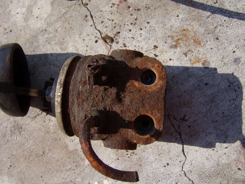

Zrobię też fotkę korektora (mojego) i tam pomierzę jakie są średnice.

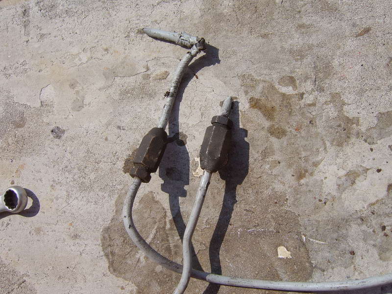

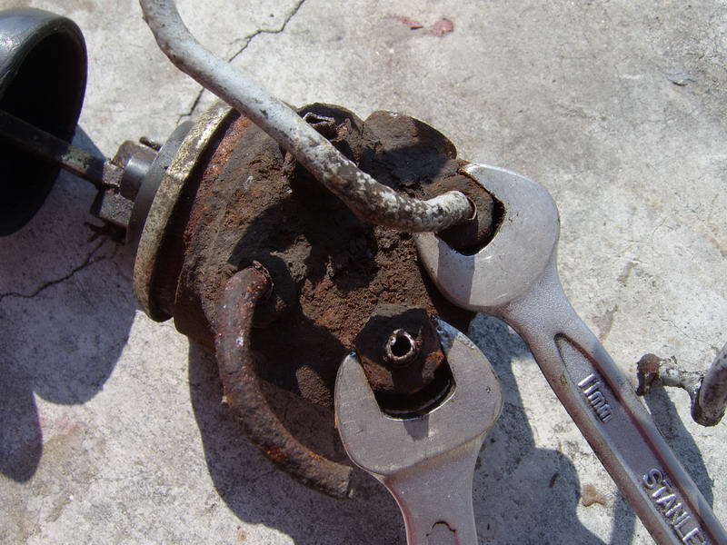

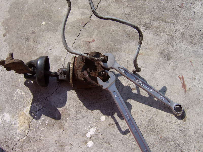

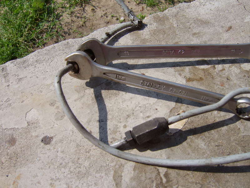

Więc tak:
Od pompy idzie przewód, katalogowo ma on 2800mm (2.8m) i kończy się końcówkami tutaj tuż przed mocowaniem linek od ręcznego.
Te przewody przy pompie mają złączkę 10x1.25.
I teraz mała uwaga jeden przewód jest 1:1 czyli obydwie końcówki są 10x1.
Zaś drugi przewód jest od strony pompy 10x1 zaś na koncu kończy się złączką żeńską taką jak na rysunku:
I teraz tak, tutaj zaś jest odrotwnie. Jeden przewód "zaczyna" z koncówką żeńską drugi z meską. Obydwa przewody dalej idą i kończą się w korektorze złączkami 12x1 o takmi jak na rysunkach.

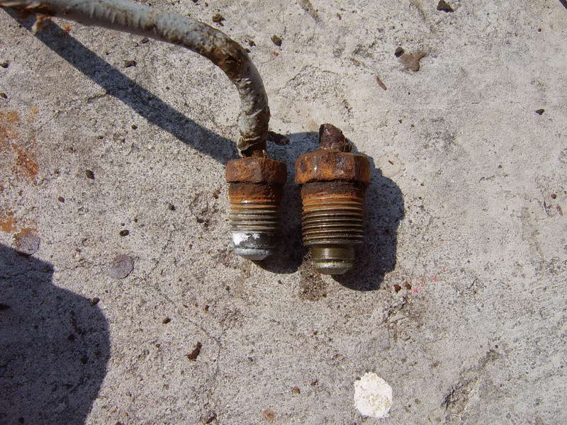

Tutaj na zdjęciu te "grubsze" wkręty to są zakończenia od tych przewodów lecących od złączek.
Zaś znowu na wyjście wychodzą z korektora 10x1 i one idą już do przewodów elastycznych.
I tutaj jest 1:1 czyli 10x1 wyjście z korektora i wejście 10x1 tutaj już przy elastycznym przewodzie.
Ja zrobiłem tak, że wszystko to wywaliłem i prosto od pompy pociągnałem przewody do tych elastycznych przewodów.
Ciągnąłem tak jak fabrycznie szły, dopiero pod koniec poporawdziłęm je inaczej, bo standardowe oczywiście szły do korektora.
Jeden przewód na lewe koło spokojnie wystarczy 2.8m, zaś na prawe koło warto wziąść 3m.
Ja wziąłem jak pisałem 2x2.8m i na prawe koło musiałem ciut inaczej (czytaj pokombinować) z przejściem, aby starczyło.
Czyli jeżeli ty chcesz wywalić (obejść) korektor to byś musiał wziąść dwa przewody:
- jeden przewód 10x1 ze złączkami 1:1 (męskimi)
- drugi przewód 10x1 ze złączkami męską i żeńską.
Co do długości ich to musisz już sam sobie wymieżyć.

Miszko,
pewien jesteś tych końcówek? W katalogach piszą, że to 105 - więc M10x1 a nie M10x1,25. Jeśli wkręciłeś na 1,25 to mogłeś uszkodzić gwinty i mocowania raczej nie są już pewne.
