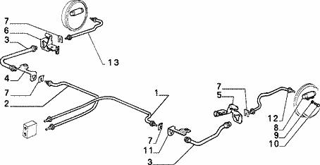

Bynajmniej gwint jest taki sam jak w końcówkach od przewodów, które sa wkręconę w pompę.
Jeżeli chcesz ominąć korektor i bezpośrednio się podłączyć pod przewód elastyczny przy wahaczu to obydwie te końcówki są takie same.
Może na próbę wykręć którąś końcówkę i spojrzyj jaki ma gwint. Całkiem możliwe, że mi się pomyliło i to jest gwint o skoku 1mm, choć z tego co pamiętam to mierzyłem jaki gwint tam był.
Co do uszkodzenia, to nigdy na siłę nie wkręcam. Bez problemów u mnie się wkręciły.

A mi się udało uruchomić korektor.Okazało się ,że sprężyna która nim steruje wisiała luźno i dlatego nie reagował.

czyli lepiej hamuje, jak jest wciśnięta dźwignia czy lepiej jak jest poluźniona? Bo u mnie też sprężyna wisi i nie wiem czy odchylić mocniej dźwignię czy ją docisnąć i przymocować sprężyną lub na stałe??
tzn docisk "zamyka" czy "otwiera przepływ przez korektor??
Fiat Tipo 1,4 SX - LPG - 1992'
159A2.000 - 160AU55A
Wysłany: 08-10-2009, 14:27
Lepiej hamuje jak dzwignia jest naciagnieta - im tyl bardziej dociazony to stabilizator oddala sie od belki i naciaga sprężyne przez co wieksza sila przekazywana jest przy dociazonym samochodzie. jak sprezyna wisi luzno to tyl praktycznie w ogole nie hamuje. Jak masz dźwignie nie zatarta to korektor jest sprawny - kup nowa sprezyna w aso - koszt 9zł a nie rób żadnych samoróbek typu mocowanie na stale czy podobne

Założyłem sprężynę z powrotem i jakoś za bardzo mi tył nie hamuje :(

A wieć tak: przewody hamulcowe wymienione wszystkie na nowe a co do korektora to udało się go reanimować , po prostu korozja zablokowała sworzeń dźwigni i pozostawała ona w pozycji blokującej przepływ płynu przez korektor. Mocowanie sprężyny do drążka reakcyjnego też wymagało pospawania. Hamulce z tyłu wreście są takie jak powinny - z ciekawości pojechałem na rolki .Pozdrawiam
