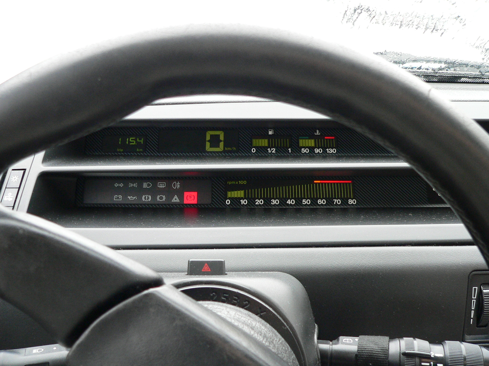

Kontrolka wtrysku powinna być czy nie? U mnie od kiedy kupiłem, to nie było(albo ktoś odłączył, albo jest coś spsute... :( Niby mi to nie przeszkadza, ale wolałbym, gdyby działało.

u mnie też nie ma .... chyba że jest ukryta pod jednym z nie opisanych pól tak jak abs.
przykładowo ta kontrolka która tera tam świeci po ruszeniu znika i wogóle jej nie widać ( nie ma takich białych kontorów jak reszta ) możliwe że od wtrysku też nie ma kontorów i widać ją dopiero kiedy sie zapali.... z ciekawości zerknę dzisiaj na drugą deskę DGT, która leży w garażu i powiem na bank
Wysłany: 24-06-2010, 10:15
Leśniczy, tak właśnie jest i u mnie z kontrolką od ABS i wtrysku. Widać jej obecność tylko wtedy, kiedy się zapali. A więc Guzik, masz prawdopodobnie do wymiany żarówkę.

czemu kontrolka od wtrysków miała by sie palić z powodu braku czy uszkodzenia czujnika położenia przepustnicy lub z braku zaworu VAE, który jedynie reguluje wolne obroty. ? jak na mój rozum to nie powinna się świecić ....
Guzik, jak chcesz sprawdzić czy kontrolkę masz i czy działa to odłącz wtyczkę z jednego z wtryskiwaczy :) proste :P

Cpp jest czujnikiem wiec jego brak lub uszkodzenie powinno byc zasygnalizowne.Vae jest jedynie elektrozaworem ale komputer moze sprawdzac opornosc cewki lub chociaz jej obecnosc.
Podłącz sobie do odpowiedniego pinu żaróweczke (pin 12 w ecu 4u3 lub 27 w 4q5-p8) i sprawdz czy zadziala.

lordabarth, ok tylko ja zawsze myślałem, że "nasza" kontrolka od wtrysków to nie to samo co GMowski "engine check" , który faktycznie zapala się kiedy auto "łapię" błędy z jakiegoś dowolnego czujnika.
kumpel peugota 206 nie mógł odpalić kiedy złapał 1 error o błędnej temp. silnika ( oczywiście kontrolka zapalała mu się od razu po przekręceniu kluczyka )
z kolei ja np byłem na diagnostyce jakieś pół roku temu i po paru latach w komputerze pozapisywała sie kupa błędów ( błąd cpp, błąd egr, błąd czujnika cieczy chłodzącej, za niskie napięcie na aku, błąd sondy lambda i kilka innych ) auto jeździło normalnie, żadna kontrolka się nie paliła... wydawało mi się że nasza kontrolka od wtrysku sygnalizuje faktyczną nie prawidłową pracę układu paliwowego

Błędy które wystepuja sporadycznie i nie trwaja długo są zapisywane ale nie powoduja zapalenia sie kontrolki ani przejscia w tryb awaryjny.

w moim tipo po przekręceniu kluczyka pali się kontrolka od ładowania i od abs... po zapaleniu silnika ładowanie gaśnie, zaś po ruszeniu ( 7km/h ) system abs przechodzi samo diagnostykę i również gaśnie. wszystkie żaróweczki mam 100 % sprawne bo ok rok temu wymieniałem większość, dodam również, że na drugiej desce, która leży w garażu święcącej się kontrolki od wtrysku również nie widziałem :)

u mnie w 1.6 też zapalała się kontrolka wtrysku po przekręceniu stacyjki a po zapłonie już gasła razem z kontrolką abs,ładowania i ciśnienia oleju...w trakcie jazdy jak sterownik łapał błędy np. z cpp to się zapalała :) ...też myślałem , że nie działała bo poprzedni właściciel po prostu wyciągnął żaróweczkę :)
