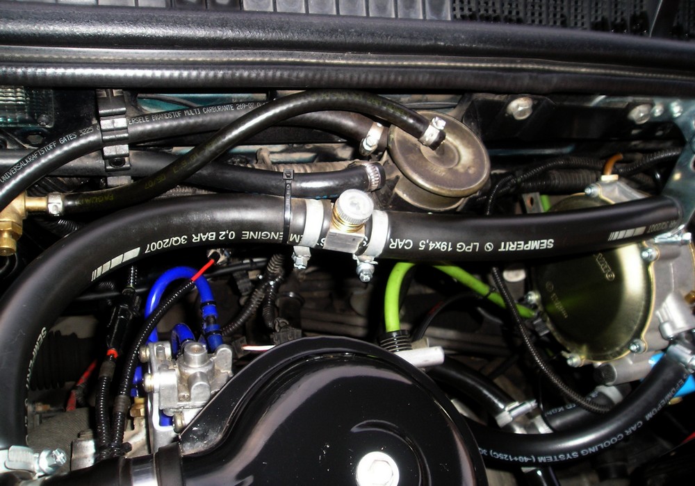

Tu masz rzut z tyłu nad kolektorem i pokaż mi to gdzie masz tam taki czujnik?
