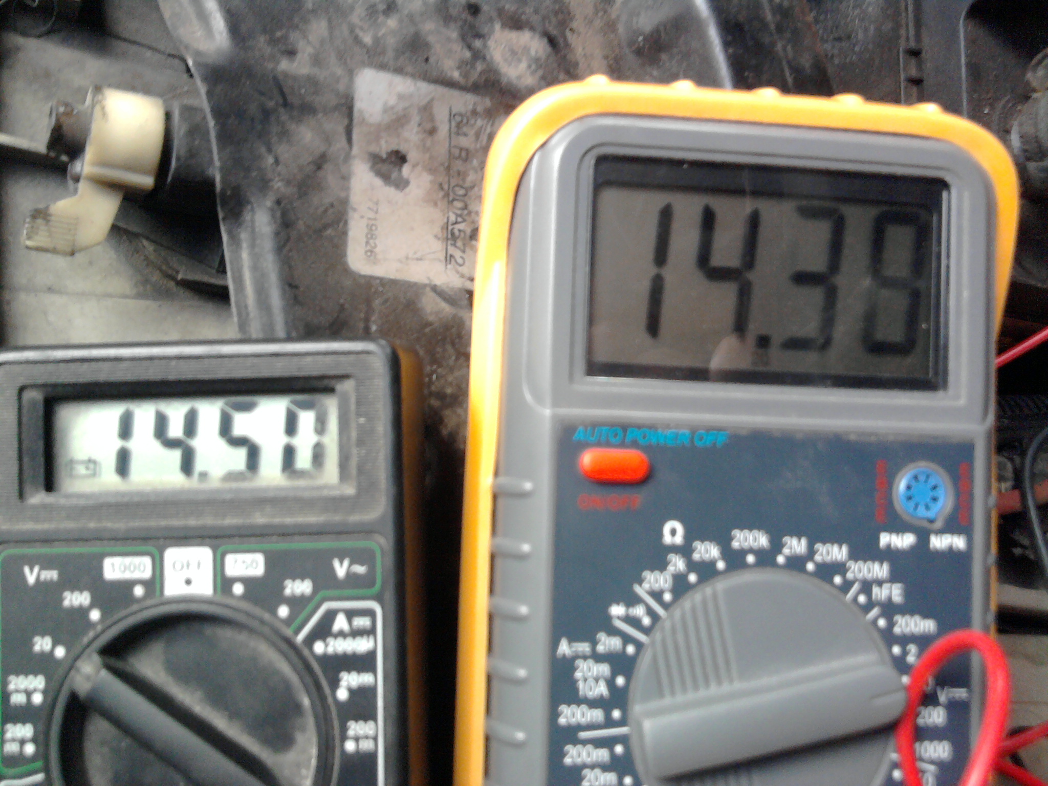

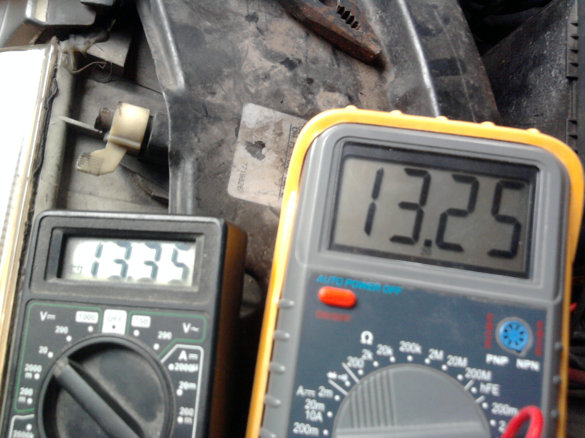

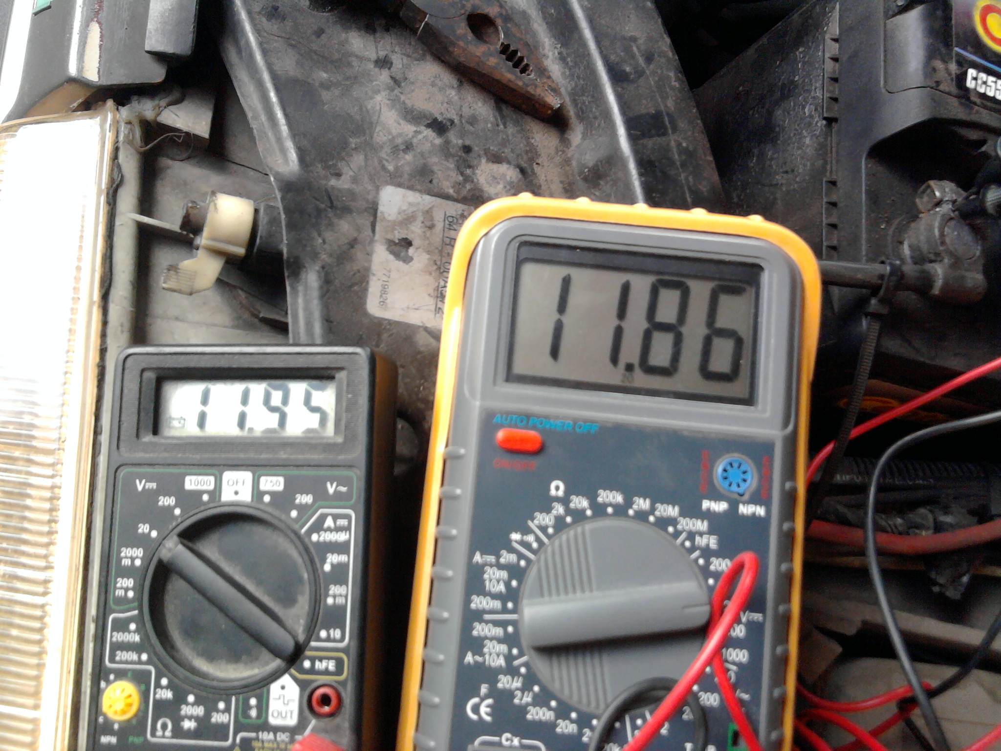

Poprawiłem dzis jeszcze kabelek wzbudzenia - tzn wymieniłem wsuwkę i skróciłem troszke kabelek bo był kruchy przy wsuwce. Teraz sytacja ma sie nastepująco praktycznie w normie:
wolne obroty
wysokie obroty
wolne obroty przy swiatłach długich, przeciwmgielnych przód i tył podgrzewaniu szyby i dmuchawie na maxa
Ale kontrolka nadal swieci :sciana: gasnie przy 3000obr (jest wtedy 14V ładowania) i zaswieca sie ponownie przy 3500obr.
