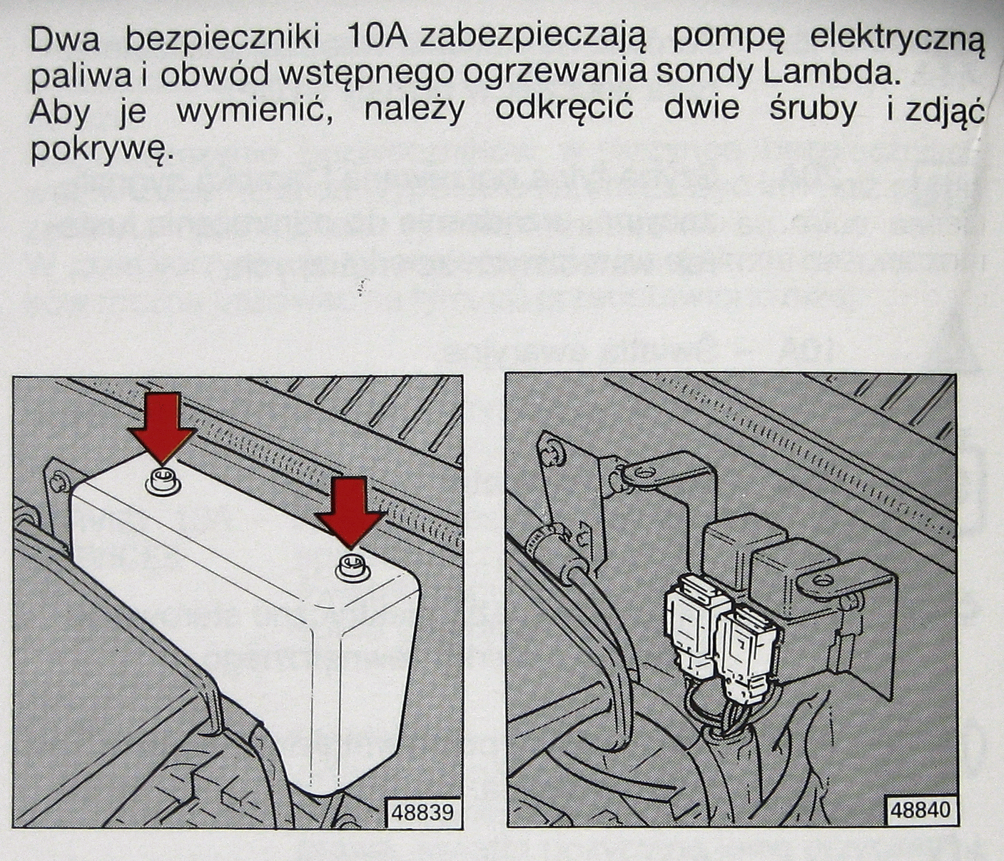

Albo jestem ślepy albo sam nie wiem. Gdzie jest w Tipku przekaźnik od pompy paliwa :?: 8)
Wysłany: 15-05-2008, 20:39
Kressh, pod maską na grodzi, pod taką plastikową osłonka na 2 śrubach, tam są 2 bezpieczniki i 2 przekaźniki - jeden od pompy paliwa a drugi od lambdy (od lambdy jest ten bez którego silnik gaśnie)

Witaj Kressh
Pozwól, że Ci to zilustruję obrazkiem z instrukcji obsługi auta Tipo
U mnie są przekaźniki 20A, ale spotkałem i 30A.
Bezpieczniki są po przekaźnikach.
Pozdrowienia

Wysłany: 15-05-2008, 21:31
kajuja, hehe w książce pisze 10A, ja mam tak jak Ty 20A i przez kilka dni jak miałem problemy jeździłem z 30A

U mnie po włączeniu zapłonu (pozycja stacyjki MAR) podawany jest do jednego z tych przekaźników (tego prawego - nazywany bywa głównym) plus, który go uruchamia i on wtedy łączy plus z akumulatora (30) z bezpiecznikiem sondy i komputerem.
Po chwili komputer daje sygnał do włączenia tego drugiego przekaźnika i to on właśnie zasila pompę - bez żadnego wstępnego zasilania, które jest odłączane.
Po prostu jak komputer stwierdzi obecność napięcia zasilającego to daje (przez ten lewy przekaźnik) zasilanie do pompy, które się jeszcze (podobno) utrzymuje przez chwilę po wyłączeniu zapłonu.
U mnie to tak działa.
Powodzenia w analizach.

A luki21 ma jeszcze kilka w tablicy przekaźników na sprzedaż i myślę że taniej. Dokładnie takie same (czarne) jakie Kressh ma w swojej tablicy - są one 30A. W sumie ważne, żeby styki przekaźnika się nie grzały, więc jak jest na większy prąd to OK. Uzwojenie przekaźnika nie pobiera przez to większego prądu.
No u mnie jak włączę zapłon (nie uruchamiając rozrusznika) to po ok 0,5 sek słyszę kłapnięcie przekaźnika pompy i od tego momentu ona już pracuje bidulka i przelewa z pustego w próżne. No chyba, żeby komputer był taki mądry i bez zapłonu ją po chwili odłączał (co w sumie jest możliwe i chyba właśnie o tym pisałeś).

A tam jest zwykły przekaźnik 30A. Może to być zamiennik i niekoniecznie musi być on "specjalnie" od pompy. W skrzynce bezpieczników jest więciej identycznych przekaźników.
Ważne, aby był pod 30A. Dlatego bezpieczniki są 20A czy nawet 30A.
