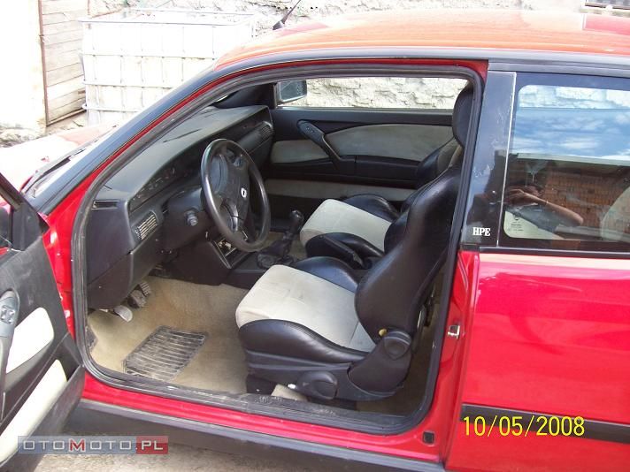

Mhm. Planuje zakupic jakis zestawik odseparowany do mojego tipka tylko nie ma zbytnio gdzie wlozyc 16-stek:/ Moze ma ktos jakis pomysl z czego podeszla by tapicerka przednia z miejscem na glosnik lub sam dól z miejscem na 16cm glosnik?

Szukaj tapicerki od dedry/delty. Zresztą poszukaj postów kolegi Słoneczna na ten temat, on miał w swoim Tipo właśnie tapicerke od lancii.

no wlasnie gdzies to czytalem ale patrzac po allegro nie widze zeby dedra miala miejscowe na 16stke

ta zwykla nie ma.. chyba ze integrale? ale nigdzie nie moge dorwac zdjecia z ta tapicerka.

StiviHouse taka jest prawda że nie dokupisz ani tapicerki, ani tanich paneli. Trzeba robic samemu ew. kupić na stronie www.tashki.pl (czy jakoś tak) za 270zł. Przerabiałem temat u siebie ale na razie zawiesiłem projekt z braku czasu i update'm zawieszenia. Jaki masz zestaw? Ja zakupiłem Rainbow slx 265 i już sie nie mogę doczekać aż zagrają :food:

Hertz ESK 165. Kurde to troche lipa;/ trzeba bedzie zrobic przymiarki w kilku innych samochodach.. moze sam dol z czegos spasuje..
