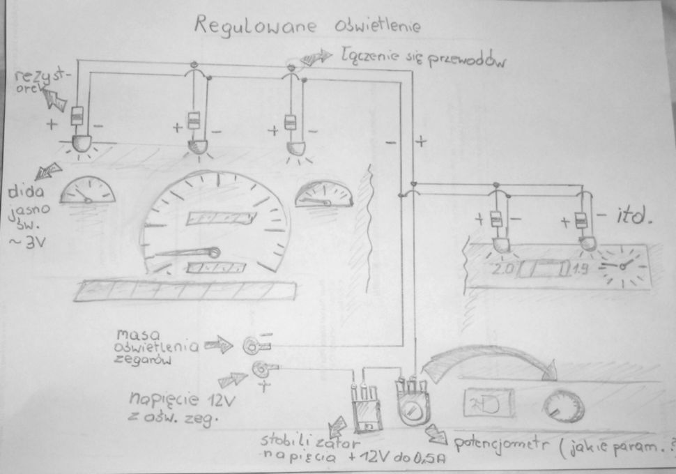

No niby na ten temat ale maunal dla mnie nie czytelny, czytam go już 3 raz i tak nie wiem o co chodziło autorowi, gdzie w ogóle podziała sie masa z diodek itd. Ale dzięki za pomoc. W sumie sobie wymyśliłem schemacik mam to już obcykane tylko pytanie do ciebie tipacz96vc skąd wziąłeś sobie - i + z zegarów? Oraz jakie parametry potencjometru w taki układ czyli żeby dał sie regulować w zakresie 12V-5V oraz zasilił 6 diodek LED 5mm (mają mniej więcej taki pobór prądu 20 mA) Wszędzie podają rezystancje potencjometru a mnie to nie wiele mówi. Myślałem też żeby kupić sobie regulator obrotów wiatraczków z kompa np. taki http://www.allegro.pl/ite...ler_silver.html (nie wiecie przypadkiem czy takie regulatory mają już stabilizator napięcia? żeby nie kłaść dwa razy).
Tu jest namazany schemacik:
nic wielkiego...

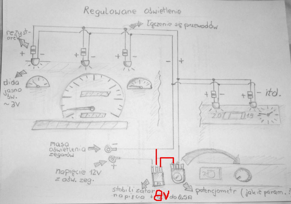

Prawie dobrze. Poprawiony schemat:
Nie możesz dać stabilizatora 12V, bo napięcie wejściowe musi być wyższe od stabilizowanego o min. 2,5V. W samochodzie jest poniżej 14V(przy wyłączonym silniku), więc napięcie stabilizowane powinno być poniżej 11,5V. Może być 10 albo 9V ale, to są układy mniej popularne. Jeżeli diody będziesz łączył jak na schemacie, to opornik powinien być 250Ω, zakładając, że dioda jest na napięcie 3V i ma prąd nominalny 20mA ze stabilizatorem na 8V(7808 lub l7808 lub lm7808 to samo).
Ogólnie sposobów podłączenia diod jest całe mnóstwo, ten jest jednym z możliwych. W zasadzi nie powinno się sterować jasność diody napięciem tylko natężeniem, ale jak ktoś już to wykonał i to nie psuje się to jest to najprostszy sposób.
