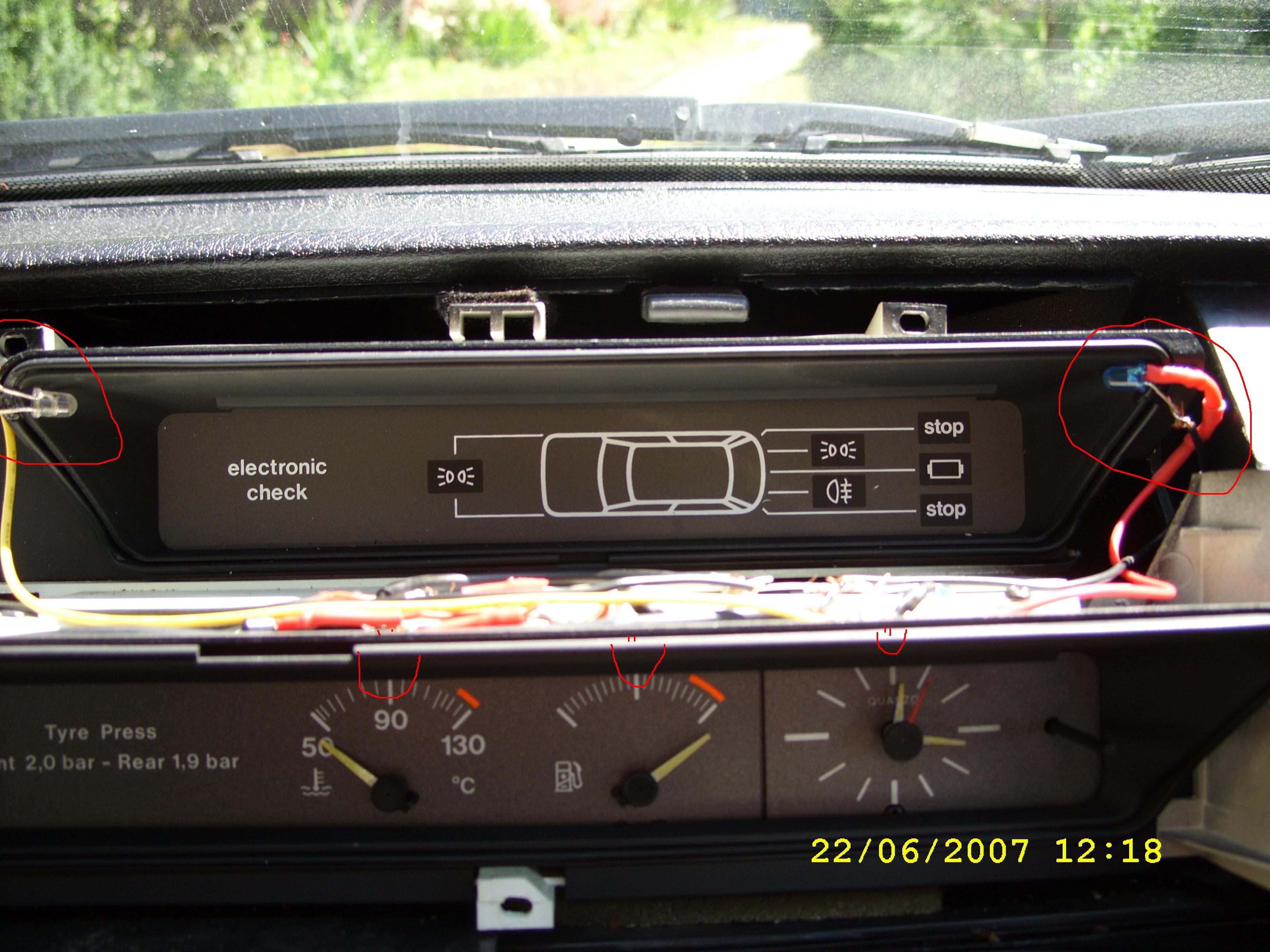

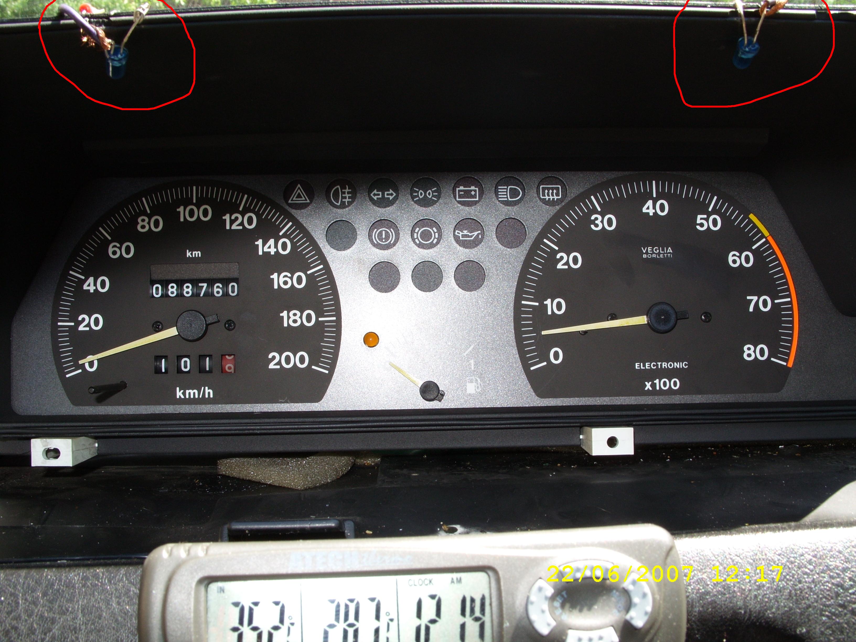

Wysłany: 31-01-2008, 21:20
TIPO 1.6- BARTO,
Zaraz poszukam ale chyba już nie mam zdjec
A jednak są tylko była to "wersja robocza" wiec wykonanie jest jak widac. Czerwonym zaznaczyłem miejsca gdzie sa diody.

Wysłany: 31-01-2008, 23:28
troche namieszałem :) przy edycji własnego postu tak więc efekty w 1 tytułowym:)
