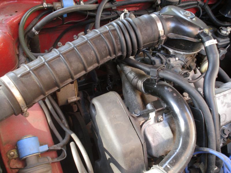

Stożek :D ??
Wysłany: 24-03-2009, 14:13
widać pare cm od strrony gaźnika jak rurka włazi w dolot

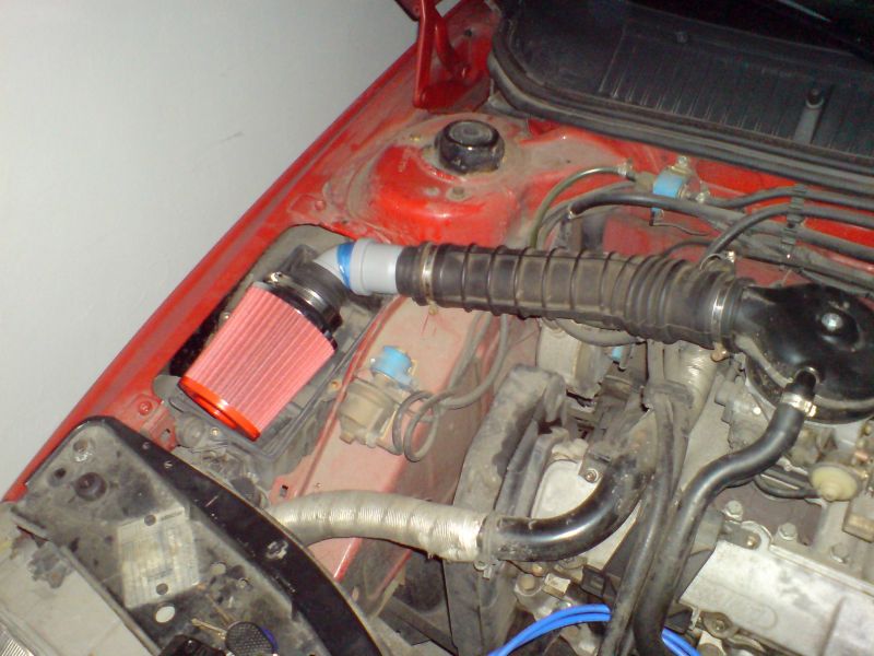

Wysłany: 24-03-2009, 14:21
mój tak wyglądał

tak to wygląda u mnie, z tym ze ja mam wtrysk, a mikser tuż nad wtryskiem, dzięki temu obywa się bez kolanek, ale stożek musi być w obudowie żeby się nie grzał od silnika
jak się ociepli to pojadę nja jakąś polną drogę i wyprubuje ze stoperem kilka ustawień (w nadkolu i na dole), bo przez zime mi strasznie spalanie wzrosło, a do orginalnej puszki wrócić nie mogę bo jest w opłakanym stanie.

Luczu, trochę biedna ta rurka od dolotu, bo założyłeś stożek na kolanko z kibelrury, a dalsza rura dolotu jest za szeroka i ciśnienie Ci spada. Jak juz koniecznie chcesz lepiej było w ogóle to kolanko wywalić i filtr dać bezpośrednio na oryginalną rurę? Tak jak ma yoyo,
Wysłany: 24-03-2009, 17:28
Luczu, ja osobiście wyszedłem z załozenia, że nie chce za bardzo odbiegać od fabryki,
jeśli stosujesz orginalną rure to przynajmniej trzymasz się przeliczonej fabrycznie długości dolotu,
jeśli wydłużasz dolot (tak jak u Ciebie) to teoretycznie ( bo nie zawsze jest taka reakcja) zyskujesz na niższych obrotach, a tracisz na wyższych (przesuwasz moment w dół). Jak zauważył mrk69, problemem u ciebie jest zwężenie a później rozszerzenie dolotu, ogólnie rzecz biorąc możesz w każdym momencie dolot zwężyć, ale nie poszerzaj go później, bo tylko na tym stracisz.
Jeśli ktoś oczekuje jakiegoś super dźwieku to też się przeliczy, bo nasze 1,4/1,6 nie sa w tym względzie dobra bazą, stożek na tych silniczka wydaje dźwięk troszke jak odkurzacz i tylko powyżej 3,5tys obr/min

A oto mój stożek, już gotowy. Kopułka od gaźnika polakierowana w kolorze nadwozia. Wydaje sympatyczny dźwięk, osiągi sie nie pogorszyły, spalanie nie wzrosło.
Wysłany: 25-03-2009, 19:22
Lasgo07, wygląda ok, ale po co te taśmy czarne na nim?
Wysłany: 25-03-2009, 19:26
mrk69, Bo wcześniej był zamocowany na nadkolu i nie chciałem aby się siatka podarła na nim a potem nie zrywałem już tego :P
Wysłany: 25-03-2009, 19:34
Lasgo07, nie uważasz że można, by go odizolować? teraz ciągnie gorące powietrze z komory silnika, dopóki jest zimno na zewnątrz to nie jest wielki problem ale podejrzewam że w lecie spalanie może wzrosnąć
Wysłany: 25-03-2009, 19:42
yoyo, toć jest izolacją owinięty :lalala: a tak na serio to racja :)
Wysłany: 25-03-2009, 19:43
Lasgo07 napisał/a:
Po co go przenosiłeś z nadkola ?
W tipo akurat to jest idealne miejsce na stożek, odizolowane od komory silnika.
A teraz to ma saunę z gorącego silnika i chłodnicy
Wysłany: 25-03-2009, 19:46
yoyo, Spoko taśmy zdejmę. A co do spalania to narazie jest ok. Byłem w trasie dzisiaj i nie było źle patrząc na dzisiejszą pogodę na mazowszu (śnieg, lód, rano był mrozek) także nie szalałem. Spalił mi 9,5 litra gazu przy ciężkiej jeździe.
** Dodano: 25-03-2009, 19:48 **
romano, Zdjełem go z nad kola bo mi nie sięgał, wcześniej miałem większy dolot zrobiony ale silnik się troche dławił więc dolot skruciłem i teraz jest ok tylko że teraz bym nie zamknął maski bo stożek nie sięga.
