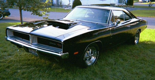

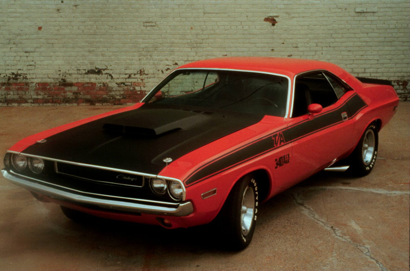

mrk69, a on czasem nie ma w masce wlotów powietrza ?
Wysłany: 06-11-2009, 00:57
Luczu, celna uwaga, większość tych ,,muscle car-ów'' właśnie miła...
Wysłany: 06-11-2009, 06:23
jelcyn napisał/a:
Po pierwsze Tipo to nie musclecar po drugie amerykańska myśl techniczna dotycząca silników w latach 70tych wcale nie była taka super, ile wyciskali 7-8l - 200-300KM? hmmm ciekawe czemu? nikt się nie zastanawiał nad długością dolotu umiejscowieniem filtra itp. miało żłopać galony paliwa, ładnie burczeć i palić gumę a pierwszą setkę jak zarobiło w 12 sek. było ekstra ;) Nie mówiąc że cześć z nich miała spore wloty na masce pod ten talerz.

z tego co pamiętam, to puszka na filtr powietrza w dużym fiacie i polonezie miała taką rurę skierowaną w przód i bok, więc to nie jest takie rozwiązanie jak we wspomnianych muscle, gdzie filtry były praktycznie ,,gołe''
O, takie coś było
