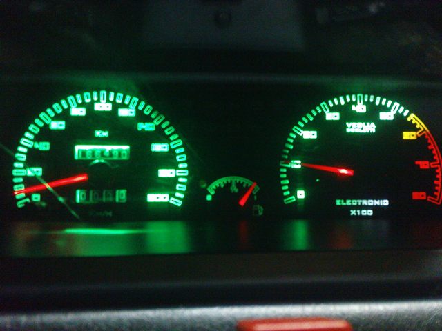

O kurde dobre jeszcze nie są zamontowane a już jadą 40km/h :lalala: hehe a tak poważnie bardzo ładne zegary.

JAM_BELFEGOR, one dają +40km/h do V-max auta :D

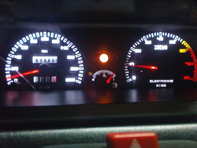

Zamontowałem
Oczywiście kontrolka ssania pali sie jak w starej desce - dorzuciłem jeszcze kontrolkę pasów bezpieczeństwa

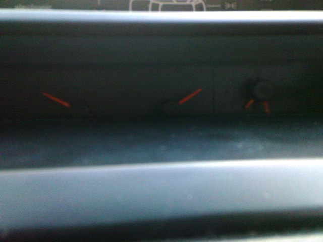

Wk... się tylko na starą obudowę-szybka strasznie porysowana i pęknięta-detal-kiedyś sobie wymienie jak znajdę ładną obudowę.
Co do samej pracy... szacunek dla kolegi z forum któremu cała operacja z zegarami trwała 3 godziny. Dla mnie to ciężkie S-F.
Samo zrobienie podświetlenia itp itd.... szkoda gadać. Zawsze cos pod górę.
Najbardziej zdnerwowałem sie montując zegary do deski-okazało się ,że kable jednej z kostek są...za krótkie :(
Teraz pewne rzeczy zrobiłbym inaczej... ale tragedii nie ma.
Zegary najlepiej prezentują się ... jak ich nie widać :)
p.s. montaż wskazówek wg. ustawień poprzednich to fikcja ( inne wskazówki-inna waga itp)
mozolnie trzeba je montować na aucie (metoda prób i błędów) biorąc pod uwagę ,że srednica trzpieni mocujących była zbyt mała do otworów w nowych wskazówkach operacja przeciągnęła się o 3 godziny.

Panaracer, kawał dobrej roboty tylko szkoda, że zdięcia nie oddają efektu :(
I faktycznie pękniętą szybkę widać, więc będzie do poprawaki ;D
Ale widze, że albo wskazówkę poz. paliwa masz źle ustawioną, albo jak to ostatnio mawiają niektórzy "nie słodzisz to możesz sobie pozwolić" :lol: :lol:

predkościomierz mi zawyza o jakies 8-10 kmh szczegolnie tak powyzej 80 km
Obrotek jest ok
Zsuneła mi sie wskazówka od temperatury - niestety montaz wskazówek na gume od żucia to kiepski pomysł-muszę znowu rozbierac- tym razem wcizne tam troche silikonu -pocekam az wyschnie i wcisne na chama :)
Zrobie to jak załatwie sobie GPS i obejmy do kabli od podciśnienia-wtedy wszystko już będzie działać.
Zdjecia aparatem z telefonu-kiepskie a efekt na żywo naprawdę jest ok. Nie działa mi kontrolka od świateł-być może styki które ciagle wyciągałem są do dogięcia.
Yeah90 u mnie wskazówka dzała.W sumie to zawsze na full tylko ostatnio coraz bardziej to boli bo pali mi 11 po miescie :)
Niestety sentyment do auta nie pozwala mi sie z nim rozstać.
** Dodano: 31-03-2011, 09:23 **
Co do prędkościomierza to po prostu trzeba go ustawic w pozycji zero- ja ustwawiłem go jak w oryginale tak na +- 10 kmh na postoju
** Dodano: 31-03-2011, 09:26 **
Problem jest jeszcze jeden. Nagłe pojawienie sie prędkościomierza strasznie podniosło mi wagę prawej stopy :)
Efekty widać niestety na środkowym wskazniku deski. Mam nadzieję ,że to chwilowa sytuacja wywołana nowym"bajerem" na pokładzie.
