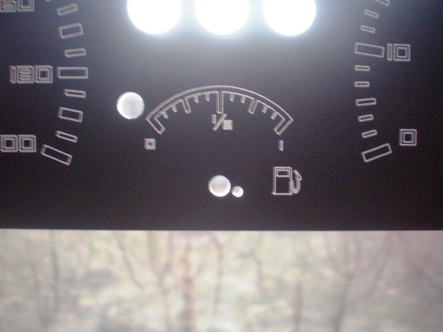

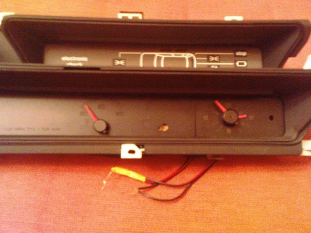

dwids już wyjaśniam

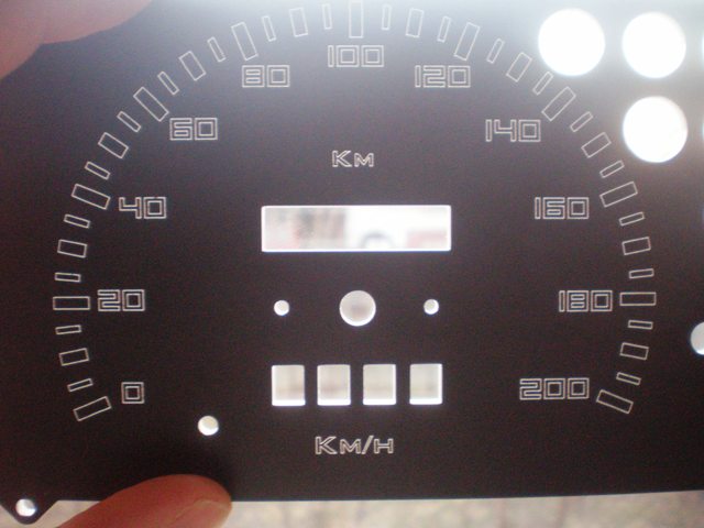

Chodzi mi o to ,że chce mieć tarcze podświetlane po przekręceniu zapłonu a nie odpalonym silniku. Gdybym chciał podłączyć pod światła nie ma z tym problemu-oczywiście prąd biorę z listw od żarówek. Problem w tym ,że jak zapodam wersje z niewidoczną skalą to muszę ja podświetlić aby cokolwiek zobaczyć. Ale wszyscy znajomi mówia mi że to dobry pomysł. Jeśli zrobie klasyczną wersje z widocznymi cyferkami i kreskami problem znika ( głównie chodzi o to ,że nie zawsze smigam na światłach :)
mam zdjęcia lepsze to zaraz wstawie i zobaczycie istote "problemu"
** Dodano: 04-03-2011, 17:54 **
Ostatnie zdjecie przedstawia próbkę wersji tradycyjnej-czytelna w dzień bez podświetlenia. Zdjęcie z lampą błyskową ukazuje efekt w dzień-będą widoczne tylko wskazówki-oczywiście o ile nie włączy sie zapłonu-ale nie wiem na ile to bedzie widoczne w dzień słoneczny nawet na podświetleniu-w nocy efekt jest super-nie daje po oczach i cieszy oko.
Zastanawiałem sie nad alu ramkami aby przełamać czerń zegarów ewentualnie dorobić plekse z dużymi otworami na tarcze-tak aby efekt był jak w wersji z silnika 2.0--ale nie wiem czy mnie fantazja nie ponosi.
Nie bedę wymieniał zarówek w nawiewach i dzwigniach kierónków wiec zastanawiam sie czy białe podświetlenie to dobry pomysł czy lepiej dac oryginalną zieleń. Na pewno nie będzie niebieski.
Czekam na wskazówki-coś długo idą-jak tylko je dostane to postaram sie wszystko do kupy i zrobic zdjęcie( nie mam jeszcze przewodów od podcisnienia)
Chciałem podłączyć voltomierz od A6 ładny jest ale nie wiem jak sie go podłącza czy wystarczy mu zwykłe plus i minus.
p.s. nie ma ktos z was obudowy zegarów od tipka z obrotkiem bo moja niestety spadła mi i szkło pękło.
** Dodano: 04-03-2011, 17:58 **

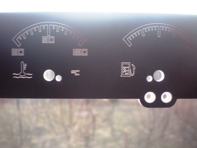

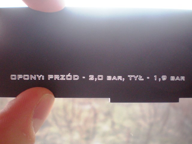

Jeśli chodzi o same tarcze poszedłem na leniucha i wykorzystałem skany i pliki corelowskie dostepne na forum. NIestety ostatnio jestem zarobiony i nie chciało mi sie bawić w cudowaniu-fakt można to było upięknić ale jak to mówią pierwsze koty za płoty.

Panaracer napisał/a:
No to sam sobie odpowiedziałeś na pytanie:) Skoro jeździsz czasem bez świateł to lepiej by było zrobić zegary z widoczną skalą- takie jest moje zdanie, bo w przeciwnym razie musisz kombinować z tym podświetleniem co dodatkowo stwarza kolejne zabiegi. Myśląc racjonalnie, po co bawić się w niewidzialne skale?? Dziwnie to będzie wyglądać jak cała decha bez podświetlenia zrobi się czarna.. Byłbym za widoczną skalą bez dodatkowych podświetleń ale wybór jest Twój:)
Wszystko można zrobić przy odrobinie zapału, ale ta ramka to kwestia gustu:) Mi podoba sie bez niej, chociaż z nią też nie jest źle. Możesz się pobawić jeśli Ci się chce:)
Mam rozumieć że sam je zrobiłeś ?!

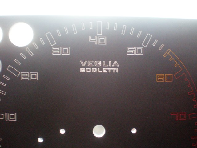

Zegary wyciął mi koleś co w firmie ma sprzęt do robienia różnych dziwnych rzeczy. Być może zrobi jeszcze kilka sztuk ale za bardzo nie chce ryzykować . cena około 80-90pln.

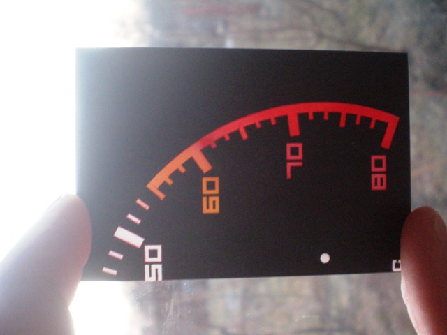

Zrobiłbym zielone podświetlenie ale chyba przez naklejenie specjalnej folii z tyłu to odpadłby mi problem z dwoma kolorami diod...

generalnie jeśli chodzi o koszt zrobił mi to szwagier mojej dziewczyny-kupiłem sobie plekse 3 mm, dałem mu pliki w corelu-reszte zrobił mi sam za... kasztelana (przysługa za przysługe) jednak nie chce tego robić w wiekszych ilościach-niestety...
Martwi mnie ta szyba od zegarów- jesli użyję mojej oryginalnej to będe musiał wywiercic dwa nowe otwory no i zostaja stare-ale znów zamawiac zegary tylko dla szybki hymmm nie wiem czy znajde takie w idealnym stanie za całe 30 zeta :) fuks dwa razy się nie zdarza.

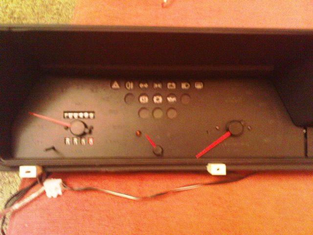

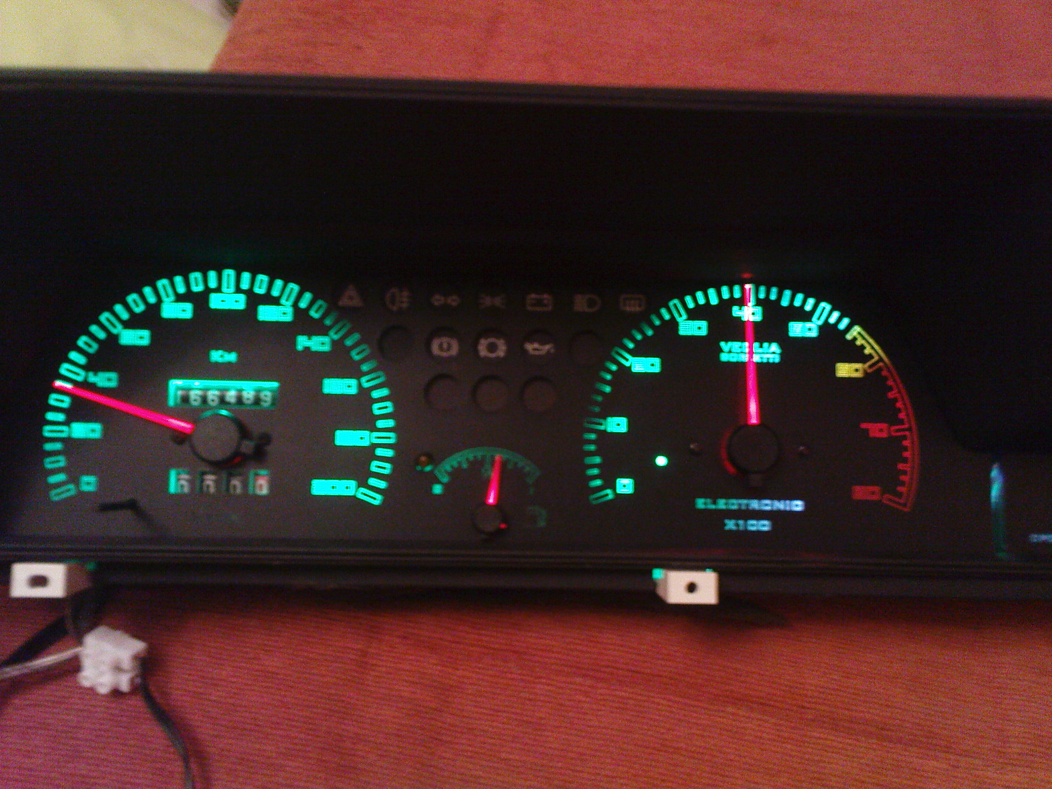

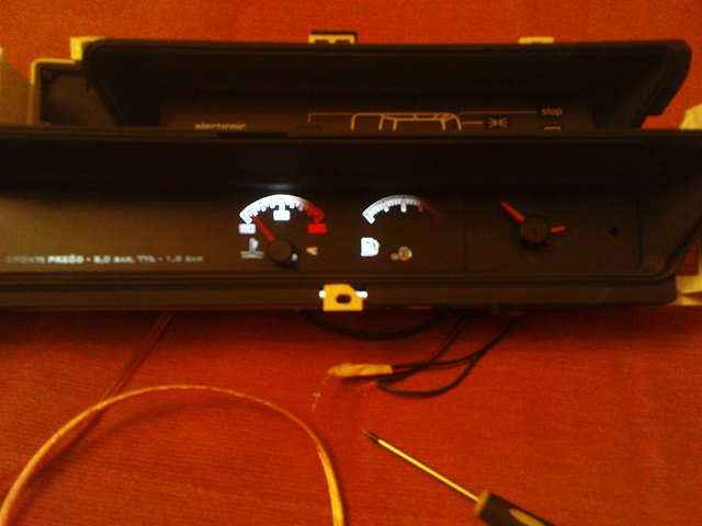

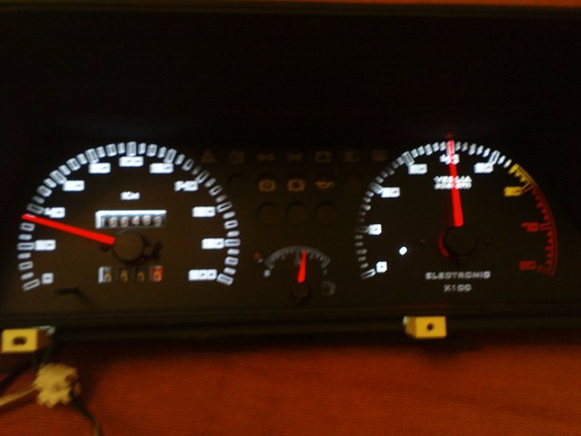

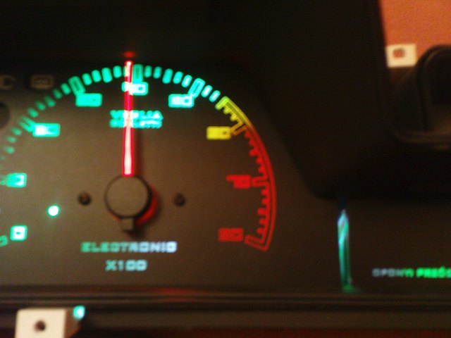

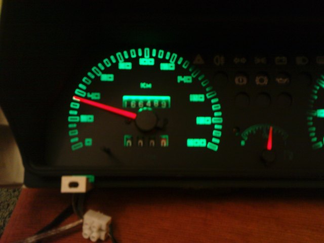

Część rzeczy zrobiłem. Niestety za późno wpadłem na jeden z patentów i prace się przeciągnęły. Jeszcze muszę zegarek zrobić no i czekam na wskazówkę
Potem jakoś to może uda mi się poskładać
Widok na niepodświetlone przedstawia się tak:
niestety nie mam dobrego aparatu a telefonem to sobie można...zadzwonić
Z podświetleniem wygląda to tak...( zła jakość aparatu i bawienie się balansem bieli zle wpłynęło na pewne elementy-te mniej podswietlone rzeczy w rzeczywistości wyglądają jak reszta)

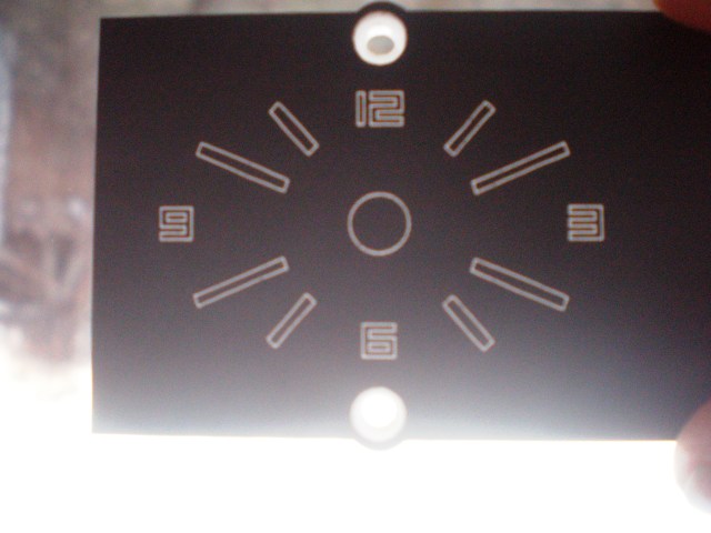

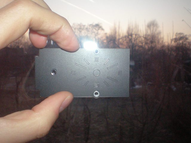

Dzis pobawie się z zegarkiem-niestety tam zupełnie nie ma miejśca na cokolwiek-mechanizm zegarka styka sie z tarczą-ale coś wymyślę.
Oczywiście nie zapomniałem o malkontentach wizualnego stylu ,którzy stwierdzą zaraz ,że białe podświetlenie zegarów nie współgra z zielonym podświetleniem całej reszty.
To specjalnie dla WAS :)
Projekt nie jest skończony
Jak zamontuje w aucie i będzie wszystko działać to wrzucę fotki zrobione klasowym aparatem.
Z racji ,że jest to pierwsze TIPO(tak mi sie zdaje) z podświetleniem zegarów prosze nie robić sobie beki :)

A dodam jeszcze jeden z patentów :)
Pobawiłem się ustawieniami podświetlenia wskazówki obrotomierza. Wraz ze wzrostem prędkości obrotowej zwiększa się intensywność świecenia wskazówki obrotka ( gdzieś tak od 2500 zaczyna a na około 4500 świeci kure...sko mocno)
** Dodano: 18-03-2011, 08:54 **

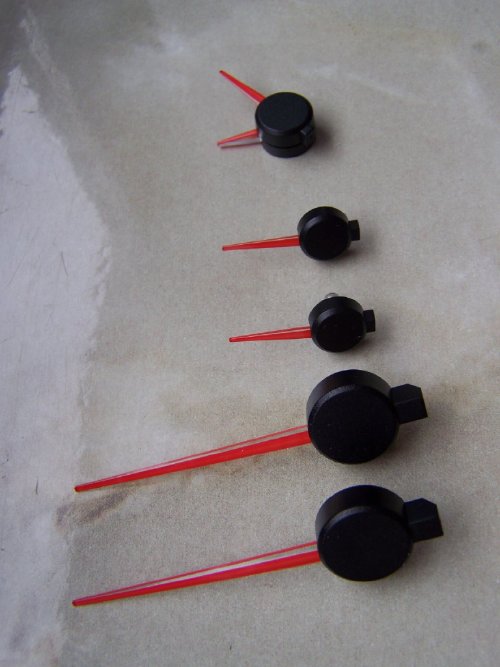

Gdyby ktoś chciał przerabiać to dodam tylko ,że wskazówki od Audi pasują idealnie-są dłuższe od oryginalnych i kończą się dokładnie na początku zarysu koła wskaźników- tak powinno być moim skromnym zdaniem.

Chyba wprowadze zmiany i zrobie nową tarcze. W miejsca między 10 wartości wprowadze cieńkie kreseczki.

Sekundnik odpuszczam aczkolwiek zrobiłem miejsce na niego ale nie bede go instalował.
Natomiast dzis zrobie podświetlenie zegarka-właściwie to zrobiłem wcześmiej-tarcza i wskazówki nna kolor czerwony ale jak sie bawiłem podłączyłem diody bez opornika i cała moja ciężka praca była ch... warta :)
teraz w planie mam zrobic-tarcza zegarka na stałe białe podświetlenie i musowo czerwone wskazówki.

Panaracer, wygląda zeje**** moim zdaniem :) Ciekawi mnie ten patent ze zwiększająca się intensywnością świecenia wraz ze wzrostem obrotów. Bardzo ciekawy pomysł:)

ogolnie to super to wyglada na podświetleniu :)
Nie myslałeś o podłożeniu czegoś białego pod spód?

Dawids pamietam pamietam-no i jak myslisz w koncowym efekcie czarne ci sie podobają? Moim zdaniem bardzo mi to bedzie pasowało do czarnego wnetrza auta . mam czarne półskóry no i do tego planuje czarne boczki zrobic.
Białe tarcze wydaje mi się ,że do Tipo nie pasują. Efekt czarnej deski naprawde na żywo co najmniej intrygujący. Przekrecasz zapłon i pojawiają sie cyferblaty. Zobaczymy jak to wyjdzie już na samym aucie.
Wersję "zieloną" będę sobie przełączał na nocną jazde myślę ,że ten kolor mniej męczy oko.

Wysłany: 18-03-2011, 19:55
Chodziło mi o uwydatnienie kresek i cyfr, tak zeby było widac na postoju cyferblat. Chyba, że taki efekt byl zamierzony (kwestia gustu) :)
Ogolnie fajnie to wygląda. Czekam na zdjęcia z auta :)

Tak tez myślałem...
Efekt zamierzony
Jeśli będę chciał by cyferblat był widoczny wystarczy ze odkleje folie ploterowa z środka....wcześniej masz zdjęcie kawałka obrotomierza z widocznym cyferblatem. Jednak mnie zainteresowała bardziej wersja z niewidoczną skala.
Na początku nawet tego nie zakładałem jednak gdy popatrzyłem na zegary stwierdziłem ,że naprawdę lepsza będzie wersja z niewidoczną skalą. Sa tacy(też w śród nich byłem) ,że lepsza jest wersja z normalnie widoczną skalą-zegary maja być czytelne.
Ale....wizualnie na postoju lepsza jest ta bez widocznej skali-a ta po podświetleniu zachowuje w pełni walory użytkowe także w dzień jak i w nocy. Od... taki element stylistyczny i powiem szczerze zapożyczony z mojego zegarka-taka moda...ale w tym wypadku naprawde pasuje. Nie jestem zwolennikiem tuningu i chcę zachować jak najwiecej z oryginalności auta ale to w najmniejszym stopniu nie wpływa na pogorszeniu estetycznym samochodu. jak wcześniej wspomniałem zdjecia tego nie oddają ale uwierz mi na słowo ,że bardzo estetycznie to wygląda i taki miał być efekt.
Pamiętaj jedno o gustach sie nie dyskutuje. Jedni wolą niebieskie podświetlenie...inni białe tarcze tak czy inaczej wszelkie przeróbki robimy pod siebie i dla własnej satysfakcji...i tej ostatniej wam serdecznie życzę ... :)

... i jeszcze jedno...
Kiedyś sklejałem modele kartonowe-fajna sprawa i daje duże pole do popisu-różne patenty na wykonanie i masa satysfakcji.
Szczerze powiem ,że mam dużo nowsze auto w ,którym niestety raczej nic się już samemu nie da zrobić. Wbrew opiniom większości społeczeństwa cieszmy się ,że mamy auta w których mamy wpływ praktycznie na każdy detal a naprawy robimy sobie w garażu. "Szczęśliwi " posiadacze nowych aut tego już nie mają. nowe hobby na stare lata? czemu nie :)

Panaracer, powiem tak: wolał bym czarne takie, niż te białe co mam teraz:) Efekt jest na serio super, ale ja jednak wolał bym żeby wszystko było widoczne przez cały czas:) Aczkolwiek mam pytanie, czy podświetlając cyferblat niebieskimi diodami skala będzie w dzień tak samo czytelna jak w przypadku, gdy podświetliłeś na biało?? Logicznie rozumując w dzień wszystkie cyfry będą niebieskie.

Bomba. Serdeczne gratulacje. Czekamy na tutorial :)
