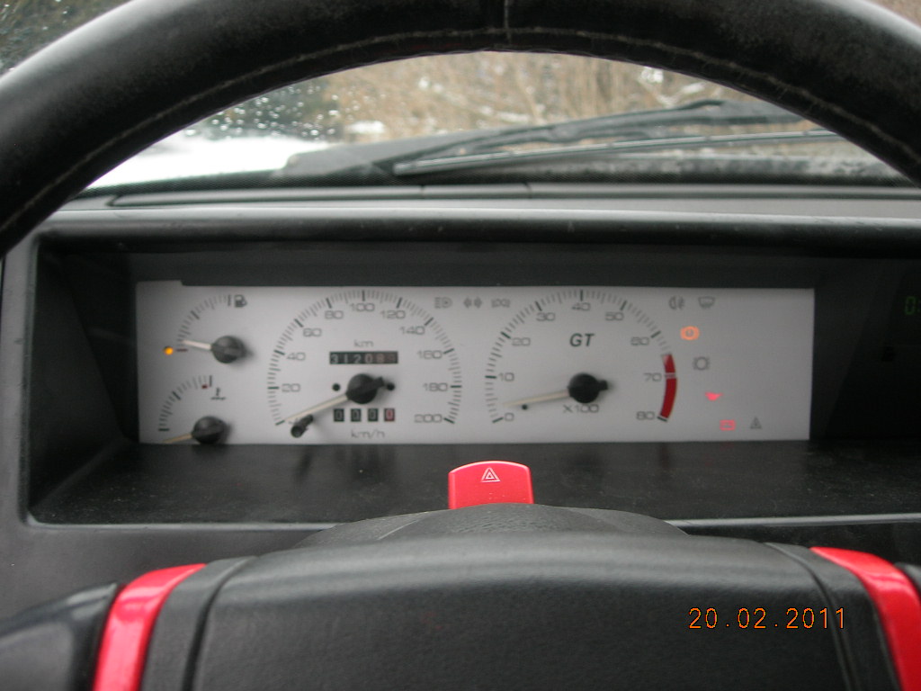

Wysłany: 20-02-2011, 19:50
Żeby nie zakładać nowego tematu podepnę się tutaj.
Jakiś czas temu kupiłem na Allegro tarcze do swojej Tempry.
Pierwsze podejście zrobiłem w poprzednią sobotę ale okazało się że kupiłem nie te diody co trzeba i zegary musiały poczekać kolejny tydzień ale w końcu się udało.
Wziąłem się za to z samego rana i zeszło około 5 godzin.
Tarcze kupiłem białe z niebieskim podświetleniem bo nie miałem innego wyboru :D
Dzięki koledze Alan było o wiele łatwiej. :D

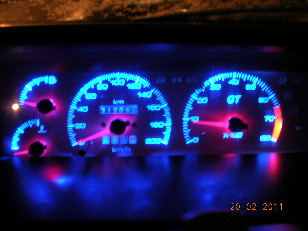

A oto efekt w dzień
i w nocy
Tak jak u kolegi oświetlenie nie jest tak mocne jak na zdjęciu.
Jest kilka rzeczy do poprawienia ale musi to poczekać jak będzie chwila czasu :D

Wysłany: 20-02-2011, 20:49
Młody, Bardzo ładnie to się prezentuje:) Do tipo też idzie dostać?? :)
OPEL ASTRA BERTONE 2.0T
Wysłany: 20-02-2011, 20:54
D@wIdS, Dzięki :D
W ogóle ciężko coś do TT znaleźć :(
