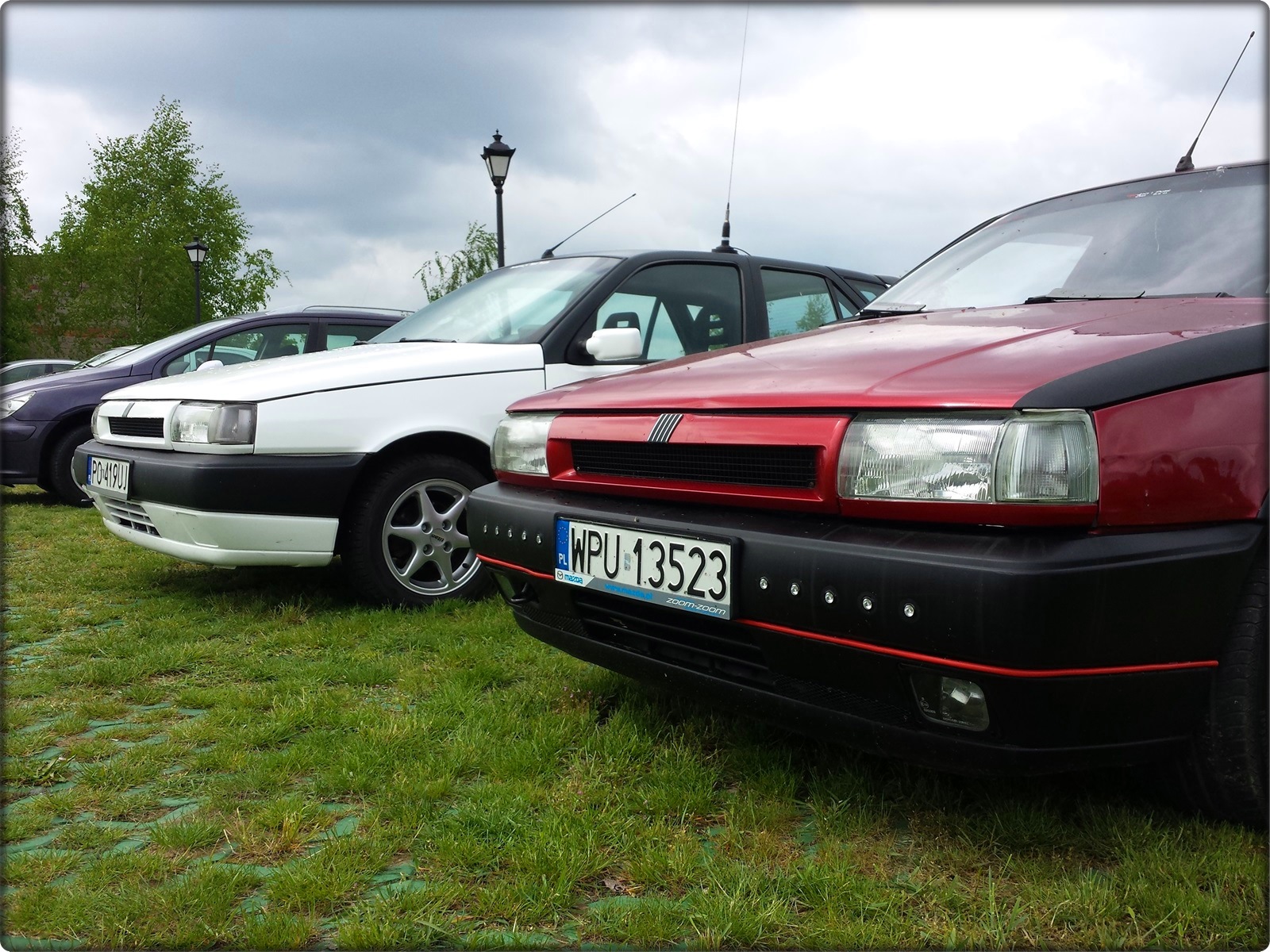

Lasgo07, Tyś robił dziury w zderzaku na to czy jak ? kurde ciekawe na żywo jak, a i zapowiadam że umawiam się na czyśczenie komory u Ciebie, no chyba że powiesz jak i czym to robiłeś :D
Wysłany: 29-04-2014, 22:37

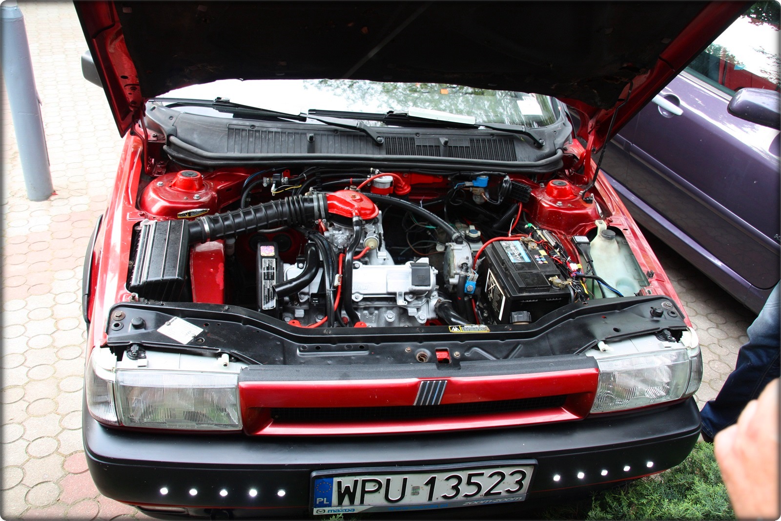

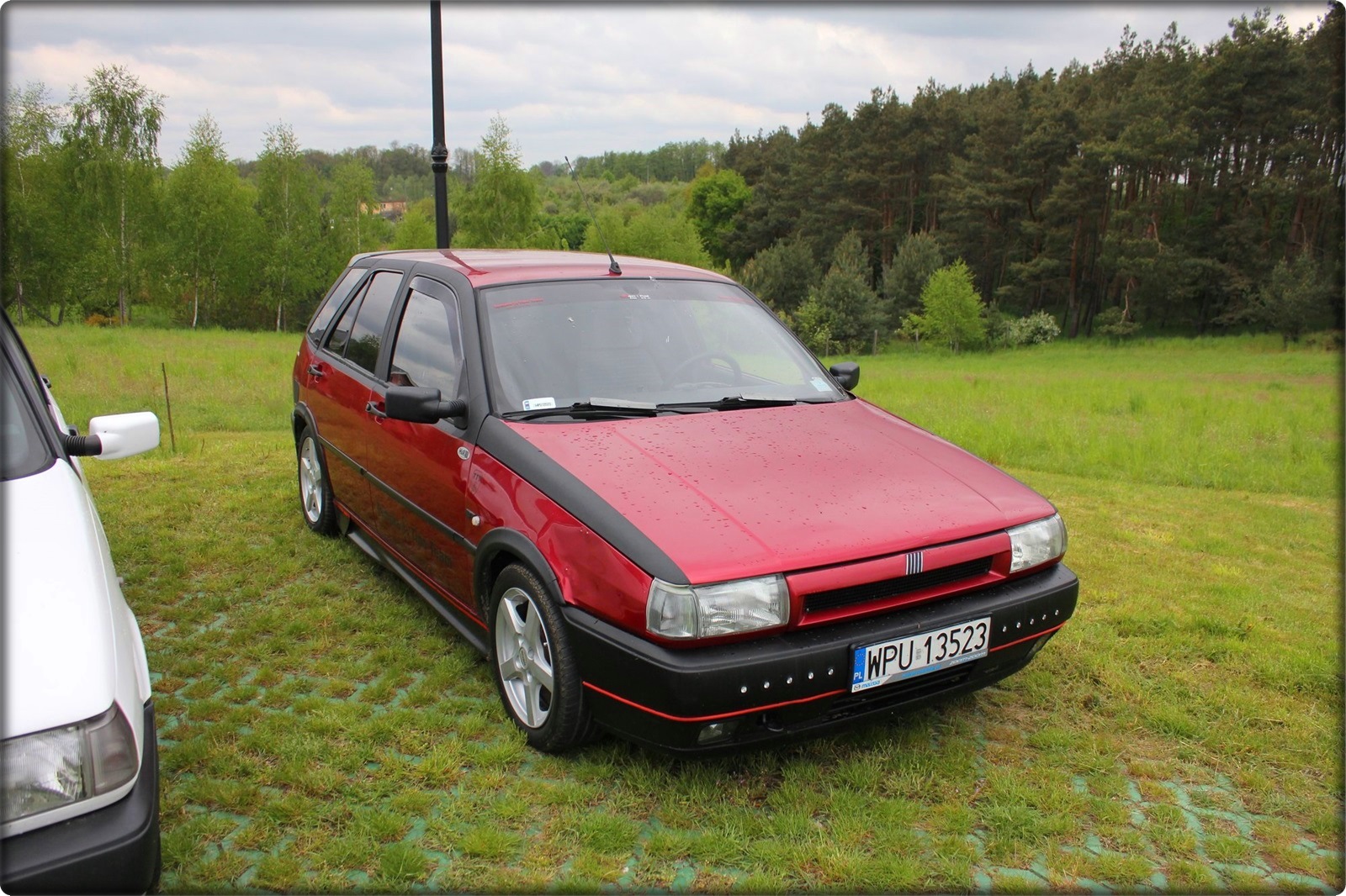

KrzychuB, Robiłem, i nie było to łatwe :) same dziury z zewnątrz nie wystarczyły. Trzeba było od spodu też rozwiercić. Uznałem że zderzak jest i tak nie pierwszej nowości więc go popsułem do końca :D
I nie żałuję, światła swięcą super jasno i teraz mi nikt nie powie że jestem niewidoczny na drodze.

Kupiłem płyn do czyszczenia silników dla profesjonalistów. Dosyć mocny, ale uszczelek nie łyka na szczęscie.
Miejsca gdzie był duży brud z olejem pędzelkiem i benzyną aby namiękło.
Potem płyn i woda pod ciśnieniem załatwiła sprawę. Oczywiście wyjąłem do tego zabiegu akumulator i alternator oraz osłoniłem elementy elektryczne.

Lasgo07, stan w jakim utrzymujesz swoje Tipo Ci się chwali. Fajnie że chcesz, działasz oraz starasz się by wszystko było sprawne. Nie rozumiem tylko jednej kwestii skąd u Ciebie takie upodobania. Światła totalnie rozwaliły system :doubt: Chyba za kółkiem masz wrażenie podobne dla kierowcy TIR'a. Myślę że standardowe halogeny dedykowane do Tipo dodały by uroku, a w twoim przypadku wpada to w komizm oraz styl pobierany przez wielu amatorów marki BMW, którzy między nami zabijają historię taj marki ( coraz to częstszych ' wiejskich tuningowanych ' różnej maści dziwadeł )

Mi się również te ledy nie podobają. Maxi ma rację. A poza tym przecież nie możesz ich chyba używać, przynajmniej jako samodzielne światła dzienne.
U siebie również porządnie umyłem komorę i silnik. Nic nie demontowałem i nie odłączałem aku. Zero problemów z elektryką po myciu.

Może i tak ale dla bezpieczeństwa nie zalewać altka wodą. Różnie bywa.

te swiatla to ... ja pier.... :sciana: dramat jakis, na sile chcesz zrobic z ego auta audi czy forda...
Wysłany: 30-04-2014, 07:53
ubek, Zwolennikiem niemieckiej marki nie jestem więc nie ma opcji.
Szkoda że się forumowiczom nie podoba. Może na filmie nie ma takiego efektu jak na żywo.

1. A mają homologację i na kloszu RL?
2. Nie wiem, czy spełniają przepisy ze względu na ilość - 10 zamiast 2. :)
3. No i czy są w odpowiednich miejscach, odległości:
- Odległość od ziemi do dolnej krawędzi lampy minimalnie 25 cm, od ziemi do górnej krawędzi maksymalnie 150 cm
- Odległość między lampami mierzona od wewnętrznej krawędzi musi wynosić minimum 60 cm, chyba że szerokość pojazdu jest mniejsza niż 130 cm - wtedy odległość minimalna wynosi 40 cm
- Nie mogą być zamontowane dalej niż 40 cm od obrysu pojazdu
Wiem, wiem, jednemu się podoba matka, drugiemu córka... Ale raczej prosisz się o niepotrzebne zaczepki ze strony Policji.
Wysłany: 30-04-2014, 10:45
andyroman, Wszystko jest wymierzone i prawidłowo zamontowane. Homologacja na każdym kloszu też jest.

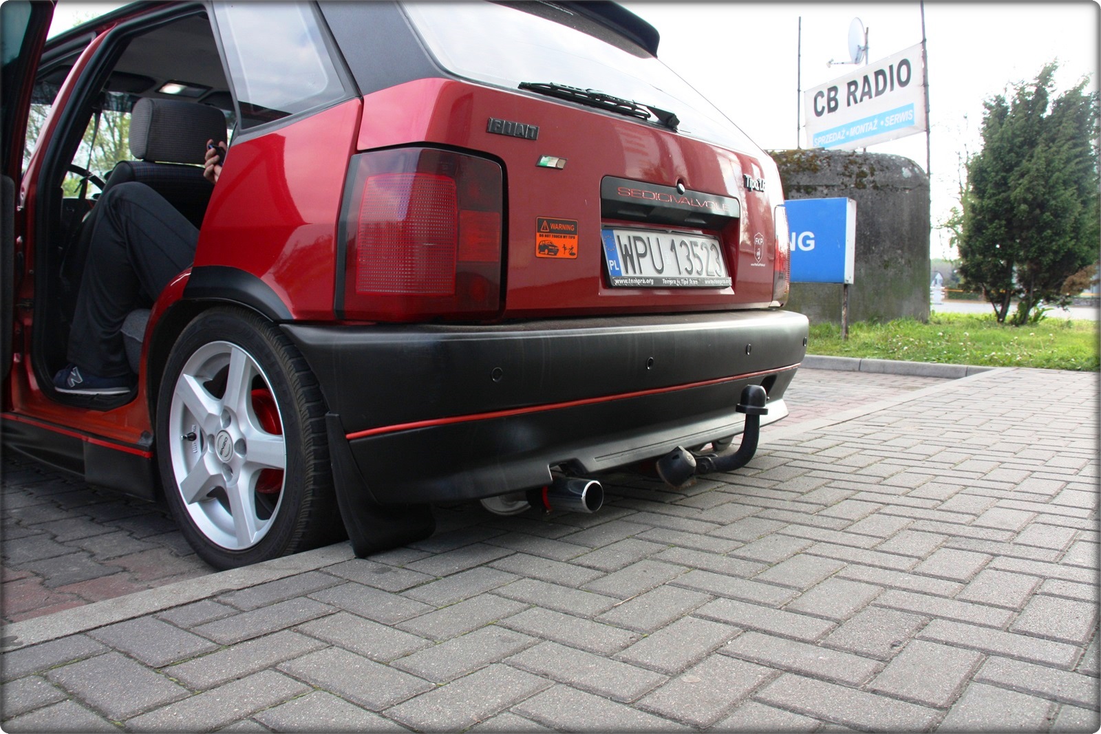

Dasz w końcu jakieś foto? :P
Wysłany: 11-05-2014, 20:34
vego21, No masz :)
