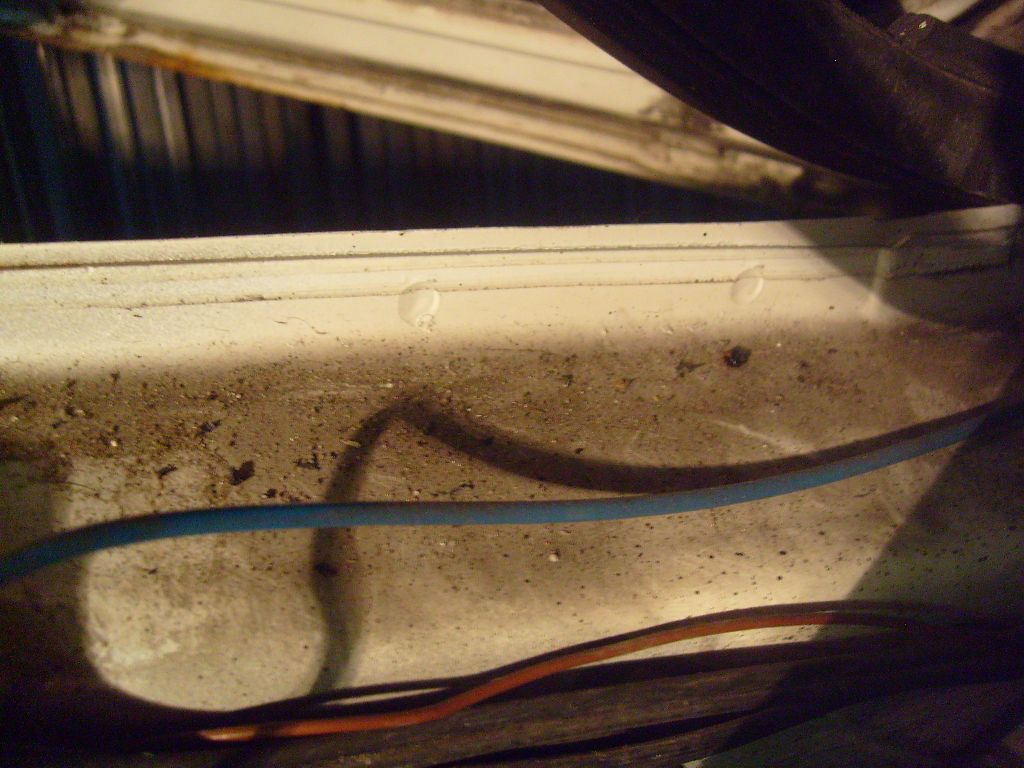

Na foto widać zgrzewy progu po zdjęciu uszczelki drzwi.
dolny rant progu pod autem też jest tak zgrzewany, a co do tego gdzie ciąć to dobrze jest mieć nowy próg do wspawania, przyłożyć do karoserii i odrysować profil. Szczerze powiem że jeszcze nie miałem przyjemności dłubać z progami, wiem tylko teoretycznie jak się to powinno robić ;D

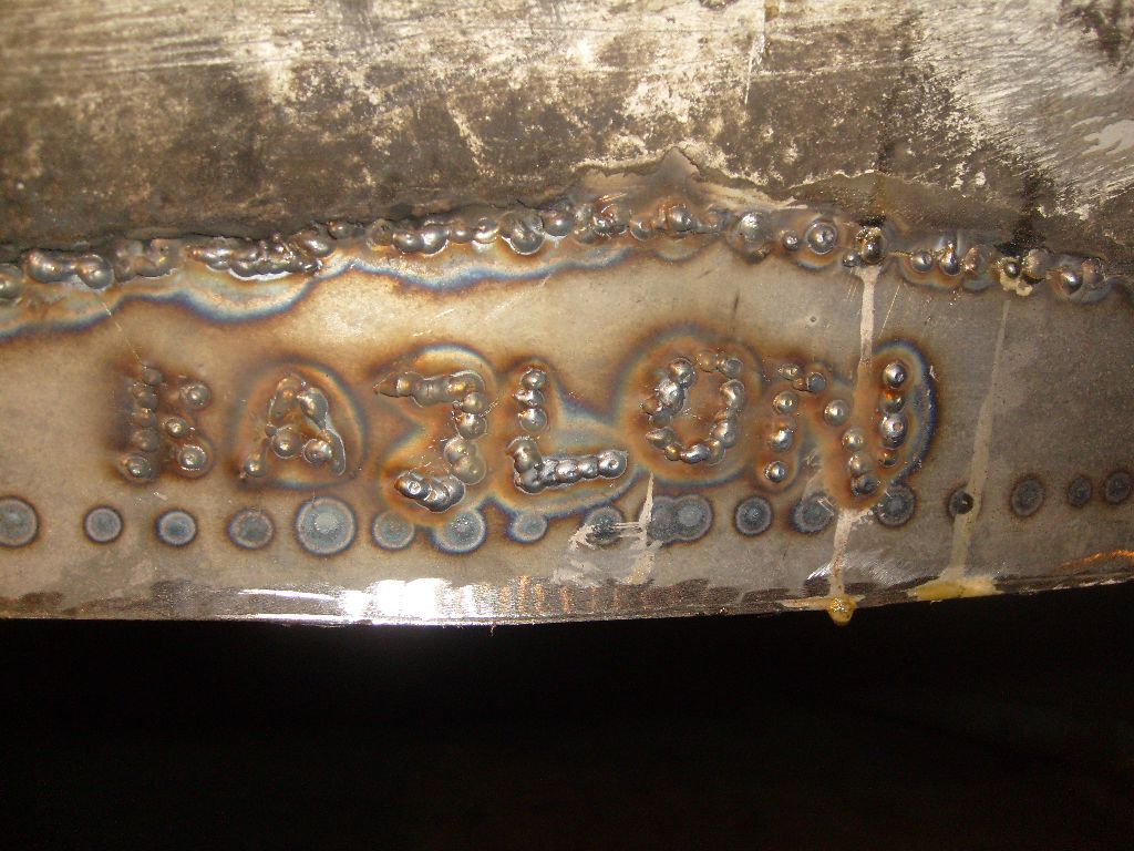

Kajlon oraz Maciek , zabawy ze spawarką
Wysłany: 04-03-2011, 23:18
Nie bawić się :!: do roboty :!:
jutro też chyba sobię coś udziargam :lol:
Wysłany: 04-03-2011, 23:19
dziura, chyba na swoim :lalala:
Wysłany: 05-03-2011, 01:44
dziura napisał/a:
na masce :D
Wysłany: 05-03-2011, 09:45
dziura napisał/a:
To nie zabawy, to podpis artysty pod dziełem :P

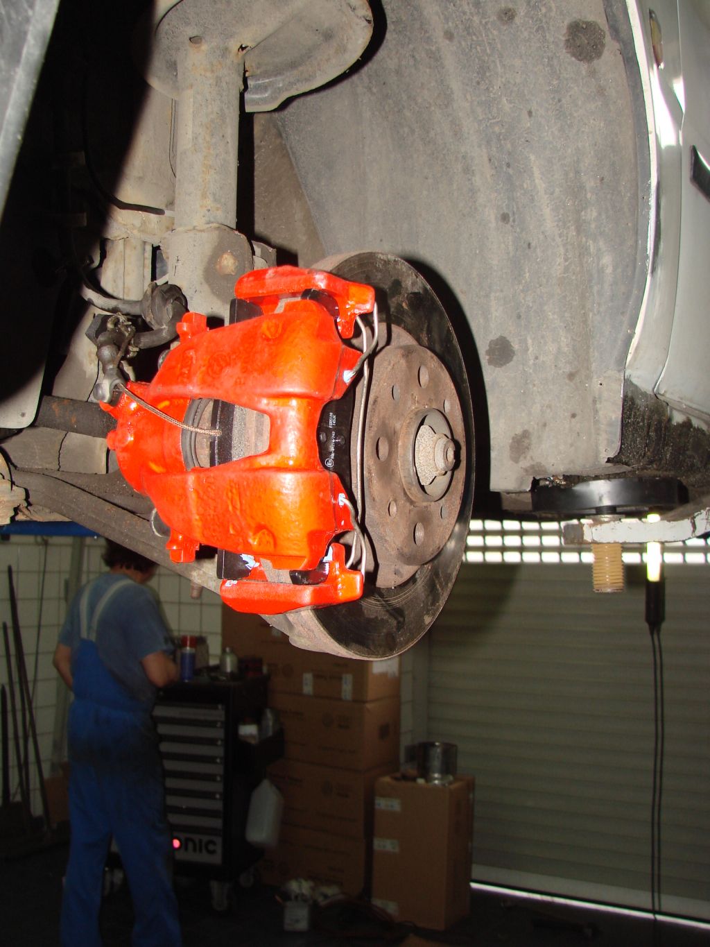

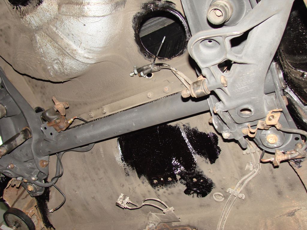

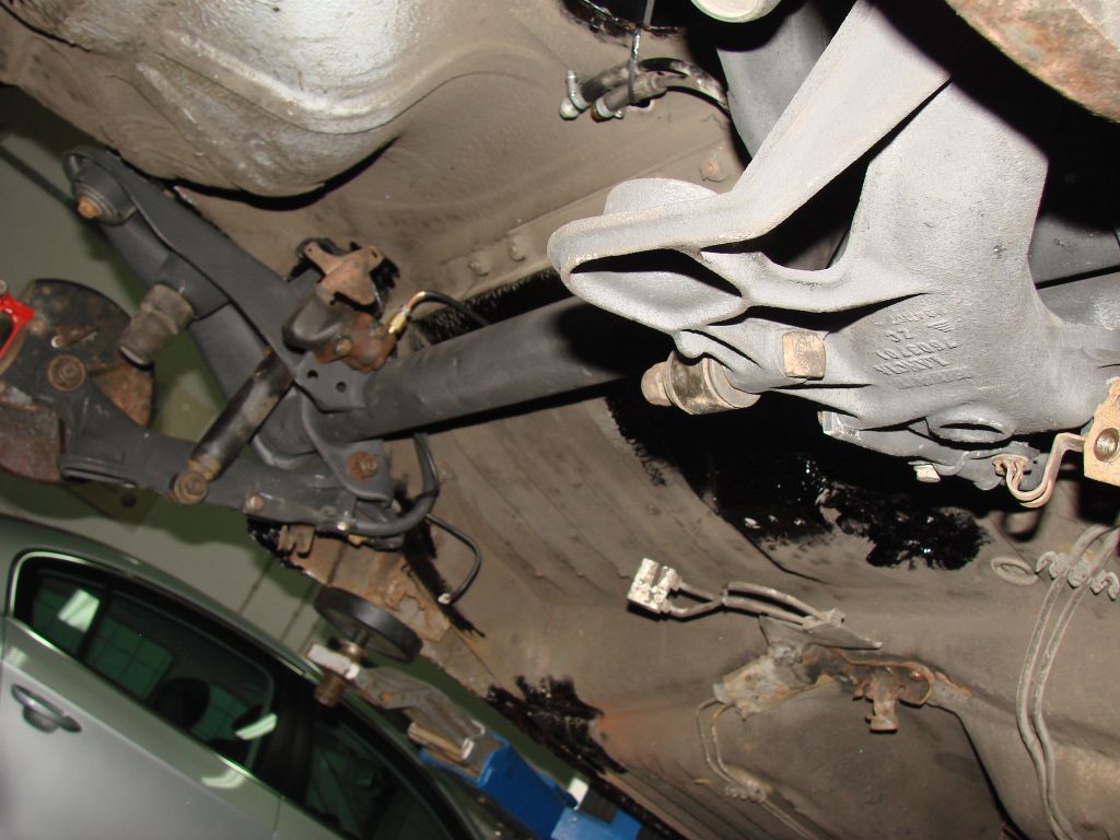

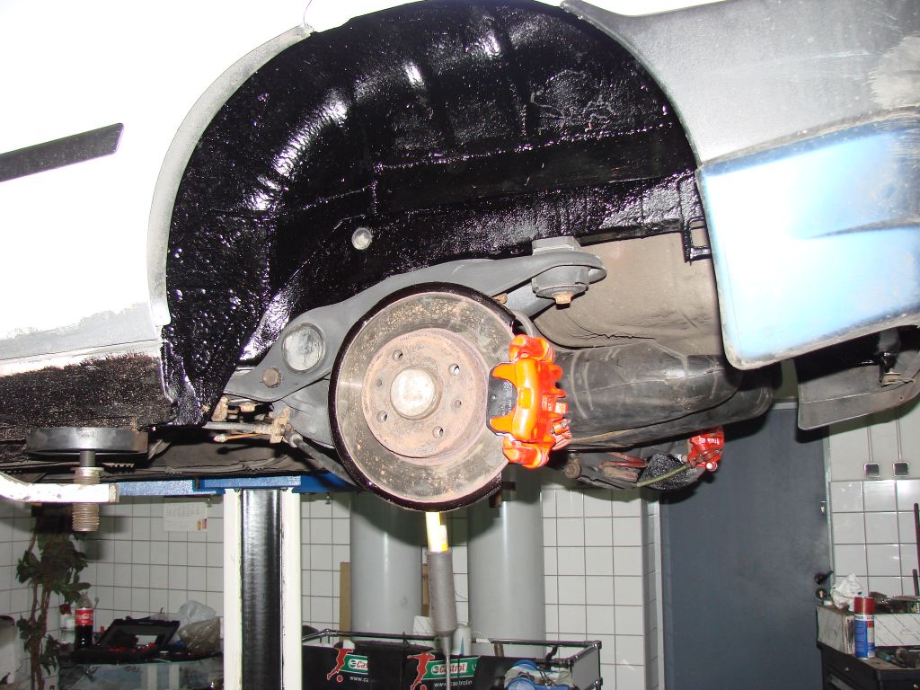

no i Tipo wróciło dzisiaj do domu :D jeszcze zostało trochę do zrobienia , ale to już nic w porównaniu z tym co zostało zrobione i tu Wielkie Podziękowania dla Kajlona, za to że użerał się z biały i mną przez niecałe 4 miesiące
mały update :P

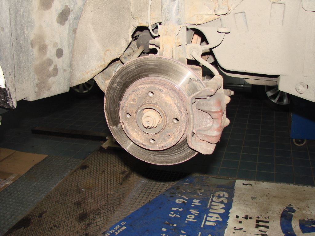

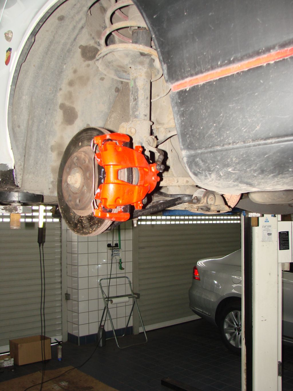

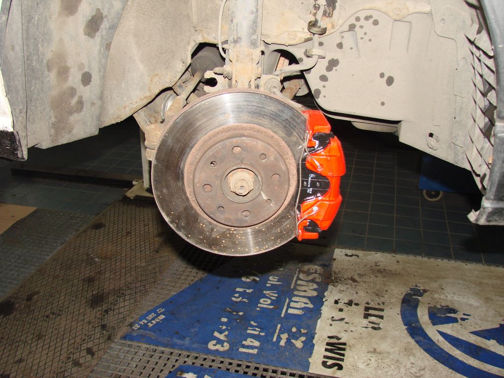

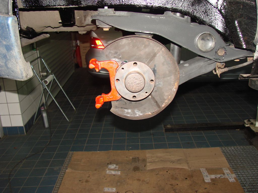

Tipek dostał nową belkę z gumami :D , oraz tarcze na tył , co by dziwnie to nie wyglądało , że z przodu i z tyłu takie same tarcze :D , to na przód włożyłęm 257 went , z Mareii , tera auto hamuję :D
oczywiście poprzedni właściciel Tipka pomagał , bo jak by inaczej :D

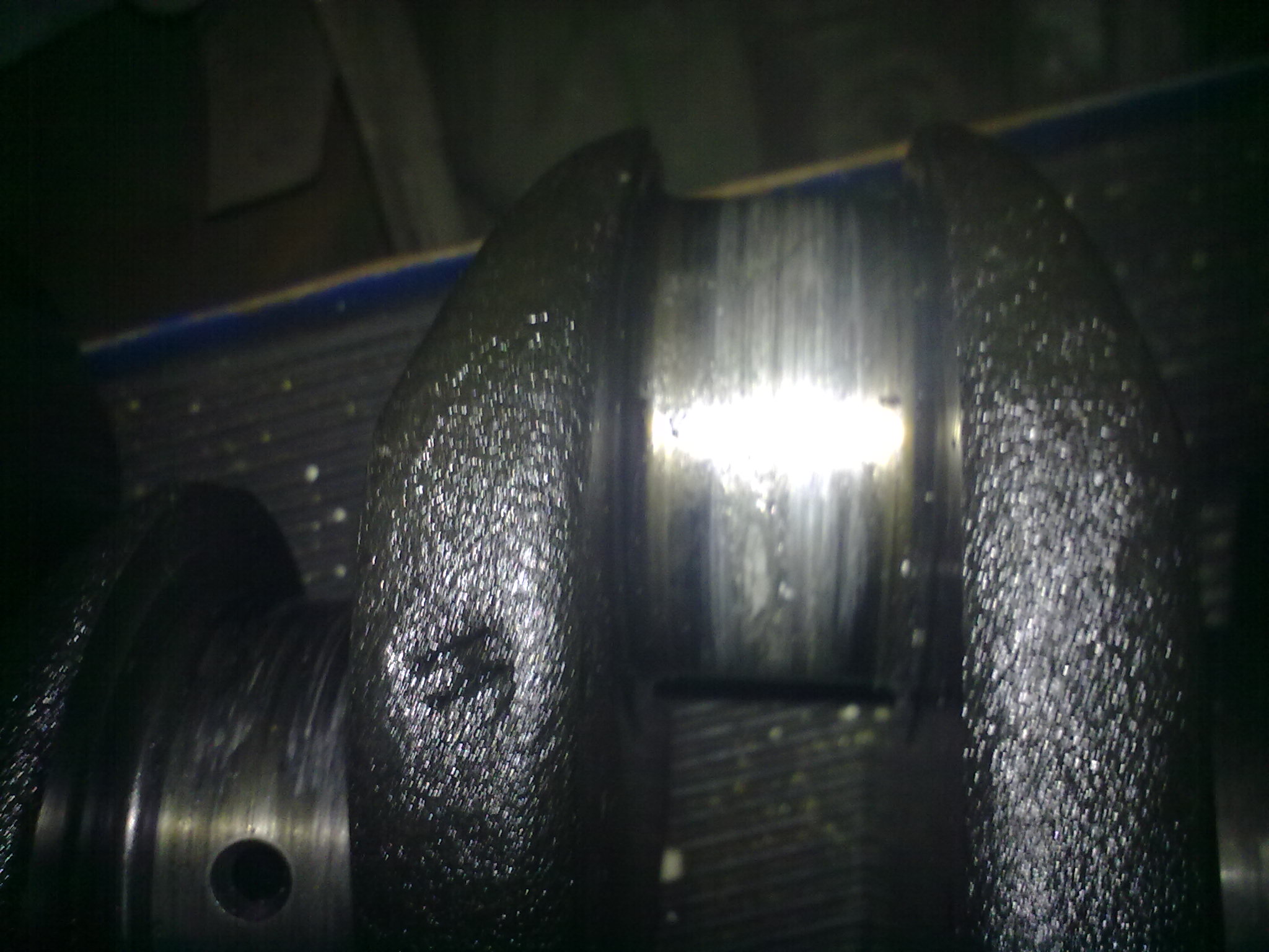

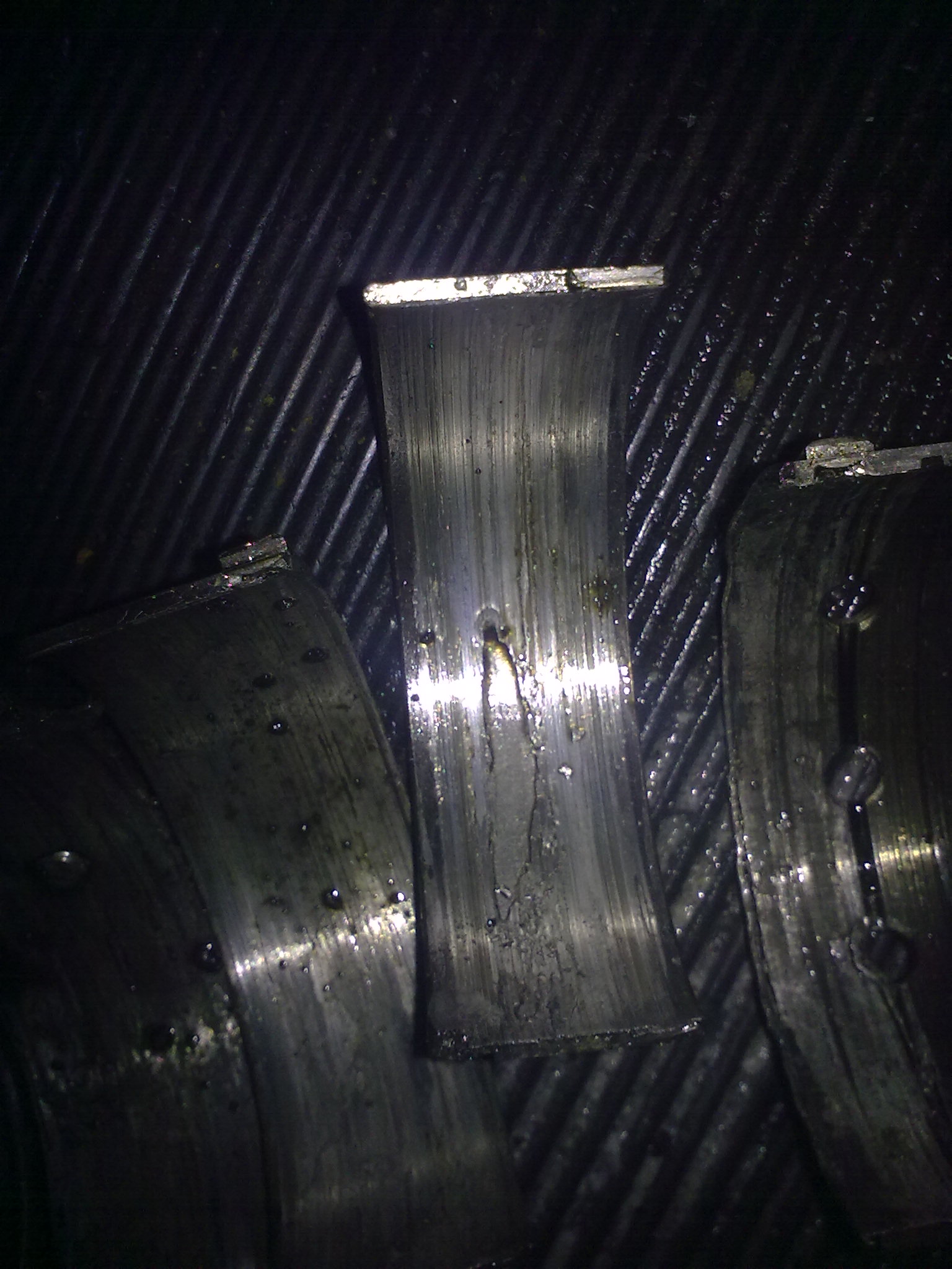

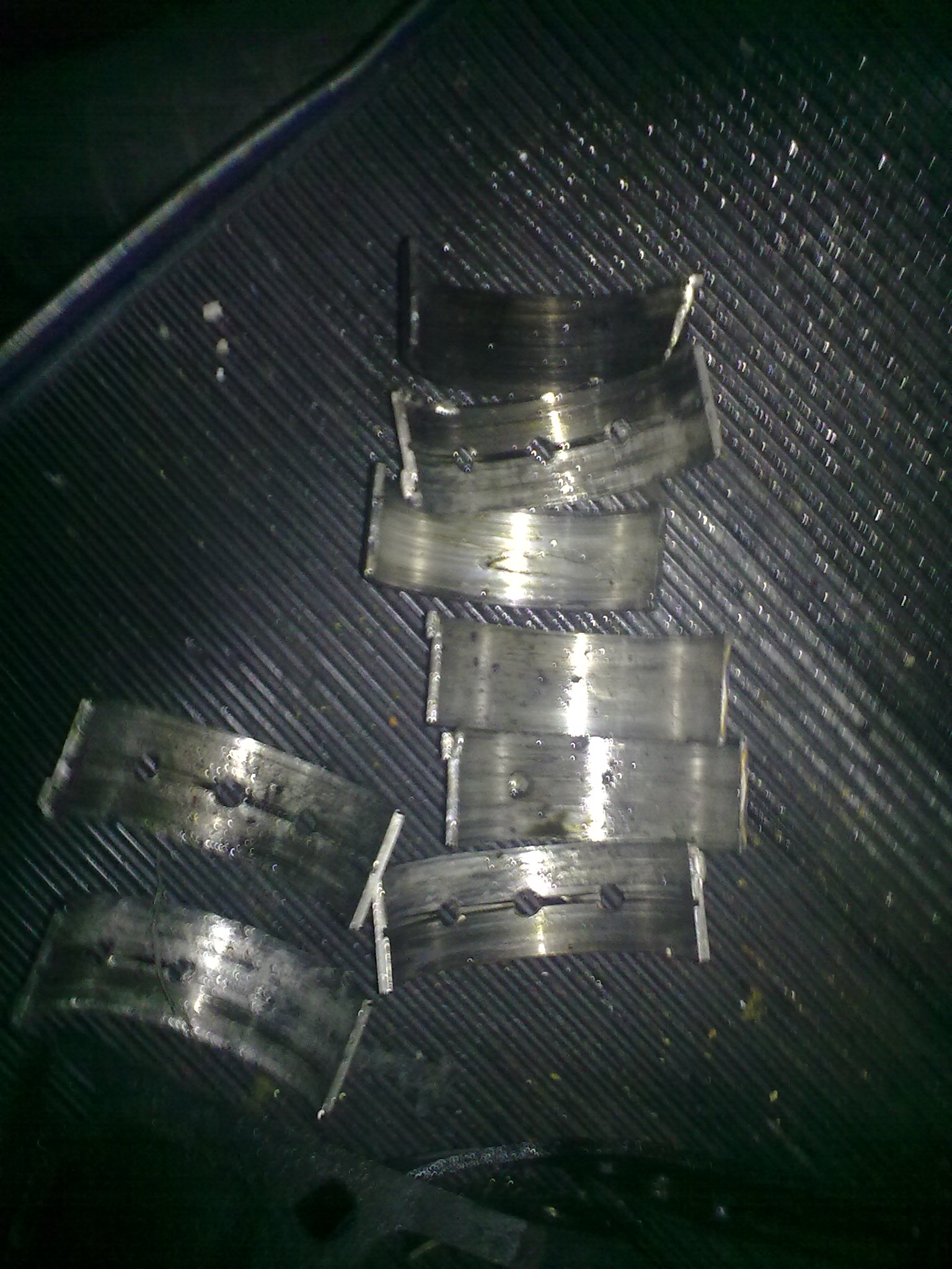

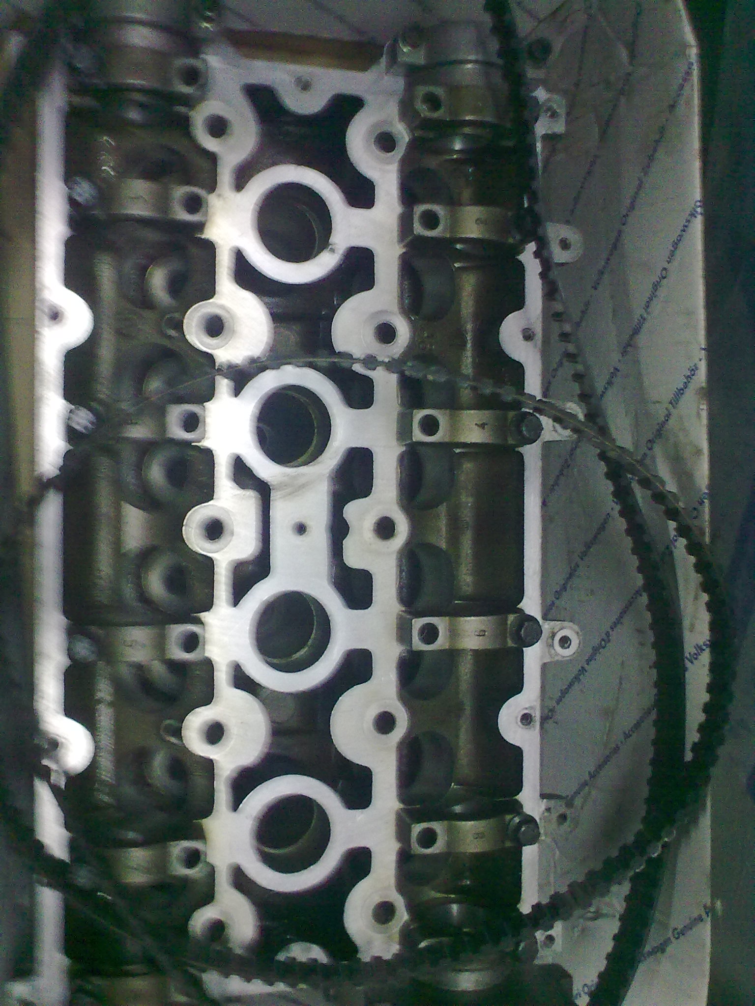

A więc, jakiś czas temu z Kajlonem i moim Tatą pojechaliśmy do stolicy po silnik. Sytuacja wyglądała tak, że silnik miał być sprawny, do silnika dostałem skrzynię i wiązkę z kompem. Po powrocie , okazało się , że wał i panweki wyglądają tak

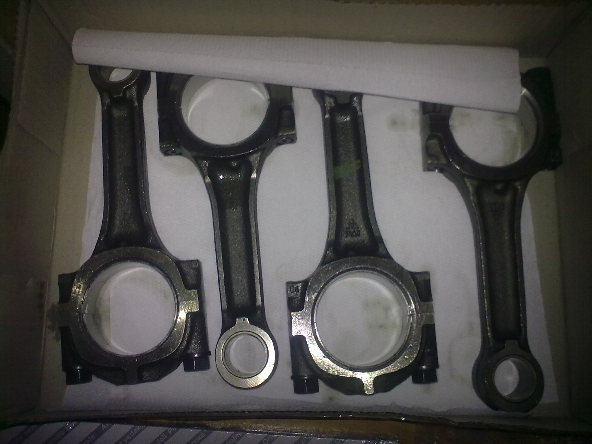

na korbach już nie było zamków, więc trzeba by kupić wał i korby, a jak wiadomo nie łatwo dostać , coś takiego do 2.0 16v.Pompa oleju też padaka

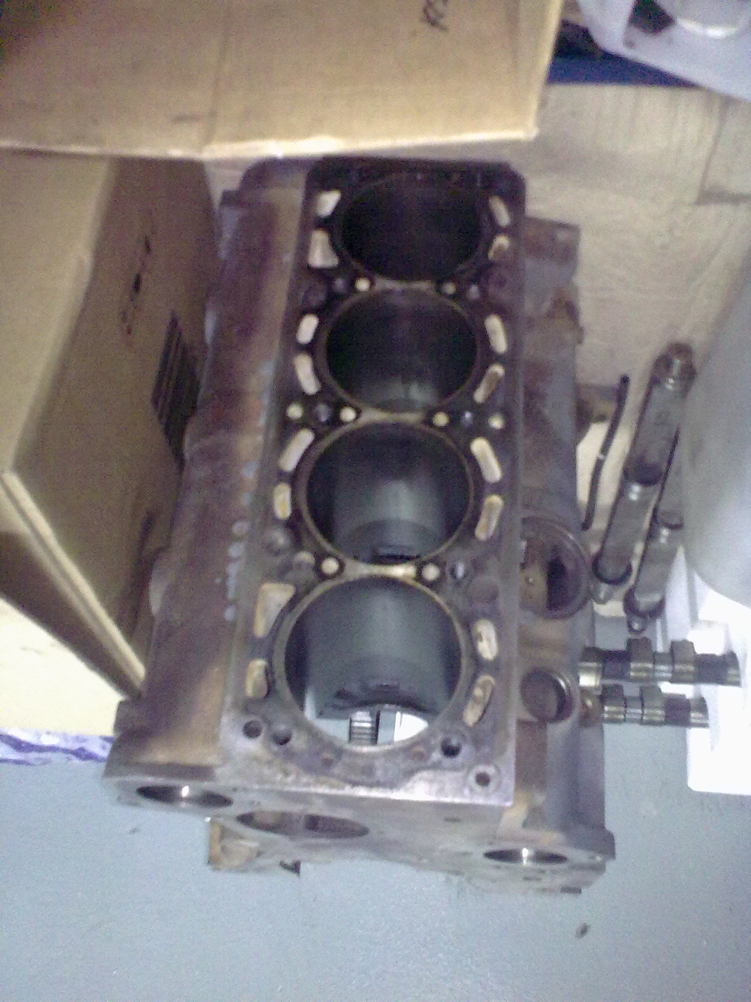

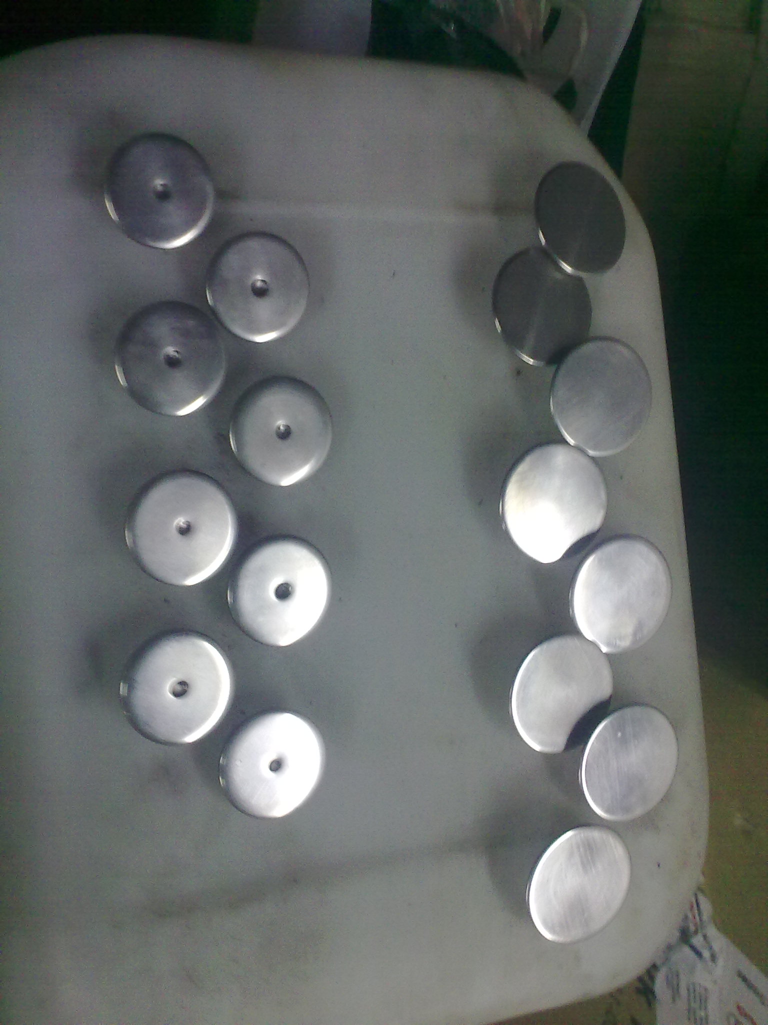

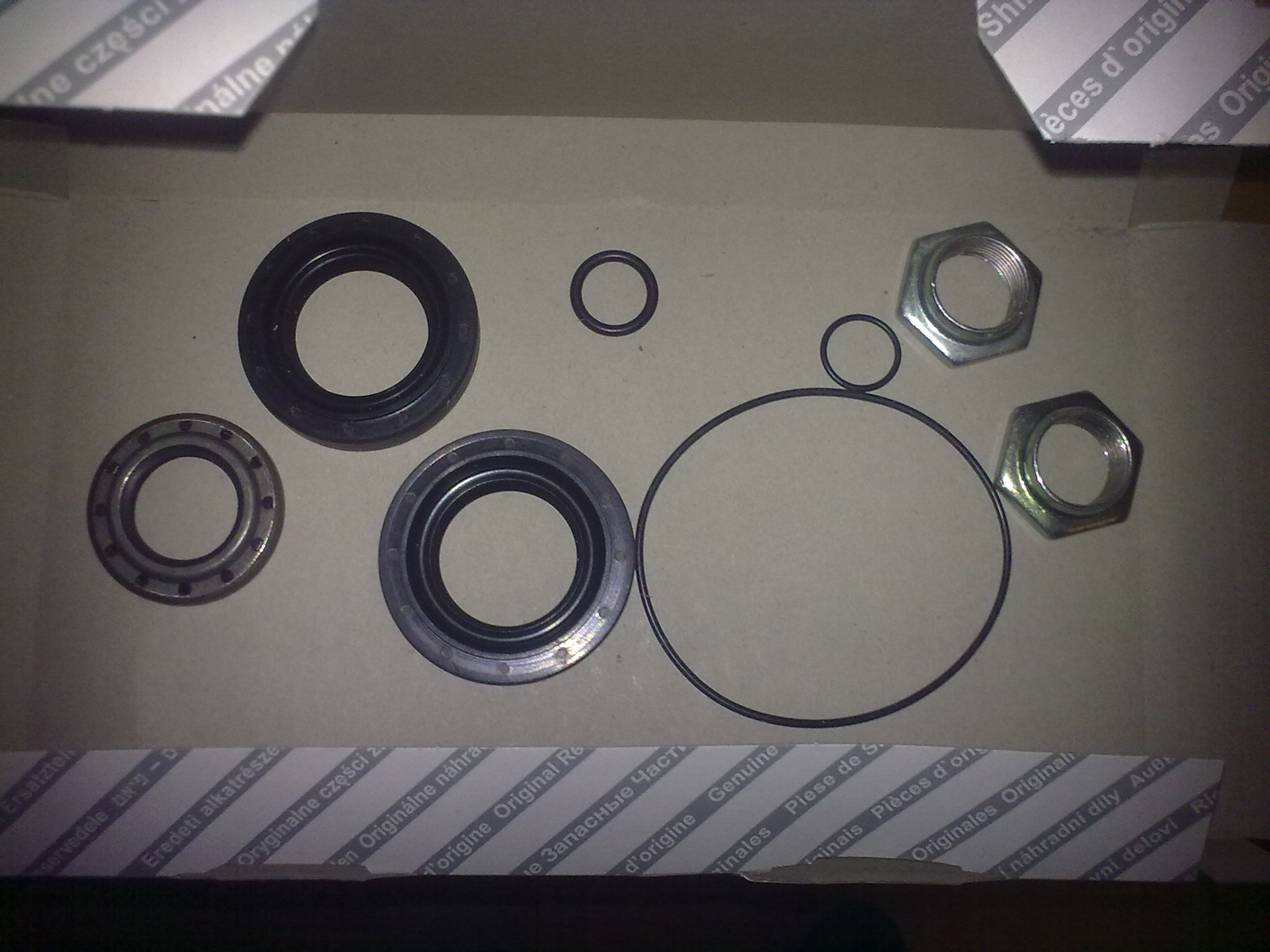

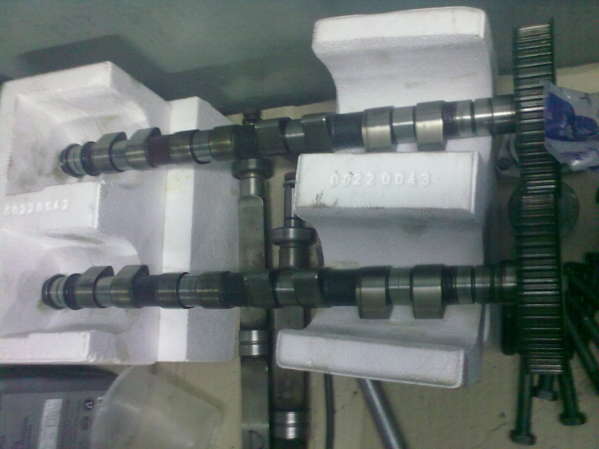

1 decyzja , to reklamacja oddajemy silnik, lecz po głębszych przemyśleniach zostawiliśmy go. A więc, wał już kupiłem razem z korbami. Wał prosty i w nominale i tu podziękowania dla kolegi lordabarth :D .Pompę oleju też już mam, ostatnio znalazłem panewki korbowodowe nominalne za gorszę do naszej Dedry , to kupiłem je i okazało się, że pasują do korb z 16v :D . Wałki rozrządu są w bdb stanie więc na razie zostają silnik jest rozebrany na części pierwsze. Już zacząłem z Tatą czyścić ,tłoki, zawory , porting głowicy itp. Jako , że mam czym jeździć ,to silnik sobie składam powoli bez pośpiechu:D, skrzynię też miałem rozebraną na części pierwsze i zostały wymienione , wszystkie uszczelki itp. oczywiście, wsio Ricambi :D .
Kilka fotek :D
Wysłany: 06-03-2012, 06:33
No coś strasznego, jak sobie patrzę na te panewki/wał to aż się pocę na myśl o otwieraniu swojej 16stki :roll: Przemierzyłeś już silnik ? Będziesz go tulejował ? Jak tam wałki ? Wyglądają ładnie ale, wygląd to nie wszystko, co wyszło z pomiarów? Które masz wałki ze starej szesnastki? Po czym stwierdziliście że pompa padałka? Wiem że dużo pytań ale za chwile ten sam temat czeka mnie :lalala:
Wysłany: 06-03-2012, 08:13

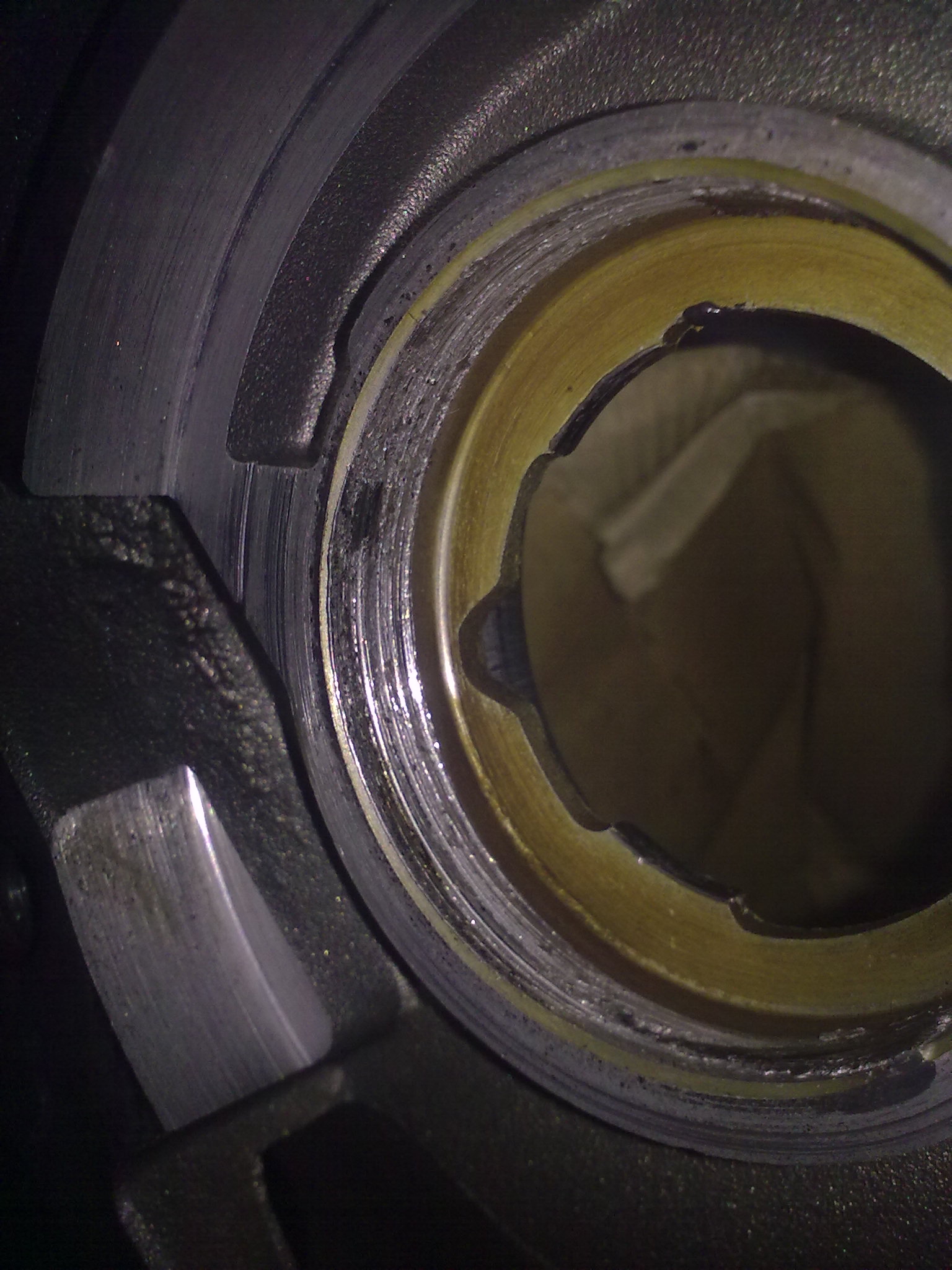

Wałki zmierzone są ok, są one ze starszej wersji, blok pomierzony i nie trzeba nic robić. Co do pompy to tu masz zdjęcie jak w środku jest zatarta , tak ja wał.Tu masz fotkę
Jak będę miał chwilkę , to pokarzę Ci jak wygląda pompa , która się nadaje , ona też była mierzona.
Wysłany: 06-03-2012, 16:09
Maciek, a czyli to jest cześć pompy bo właśnie zastanawiałem sie co ta fota przedstawia :lalala:

strasznie wygląda ten wał:/ ale gratki za postępy i powodzenia w dalszych pracach, oby nie było więcej komplikacji takich jak ten wał ;)

jeeezu, a ja myslalem ze moje 16v bylo w kiepskim stanie jak kupilem.... :sciana: .Kupujac prawie 20 letni wysilony silnik nalezy sie raczej spodziewac, ze nie skonczy sie na wymianie uszczelek, ale za takie zombi na wale to bym sie jednak pofatygowal do "sprzedawcy sprawnego silnika"....
W kazdym razie widze, ze ogarniacie temat i nastepne 16v bedzie brykac pod maska, fajnie:) powodzenia w modzeniu tipo.

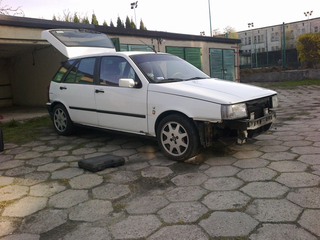

Wysłany: 23-04-2012, 23:01
tipek na razie sobie odpoczywa po małej stłuczce
** Dodano: 24-04-2012, 00:02 **
a przy okazji wymienię wsporniki zderzaka i poczyszczę co trzeba
