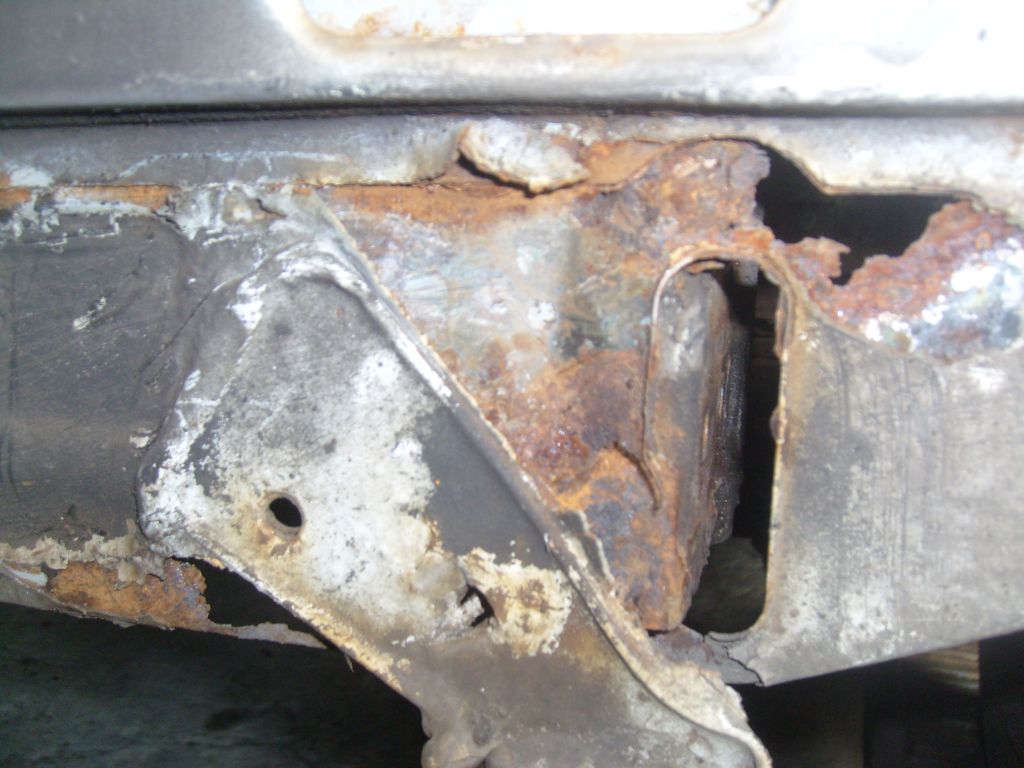

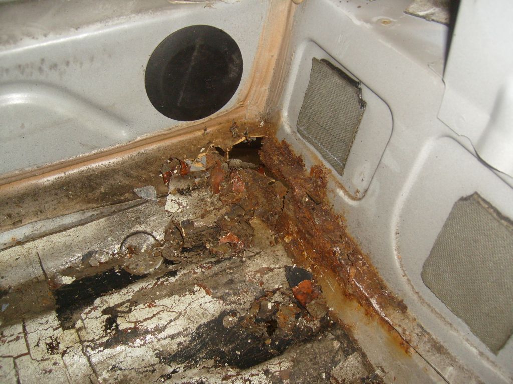

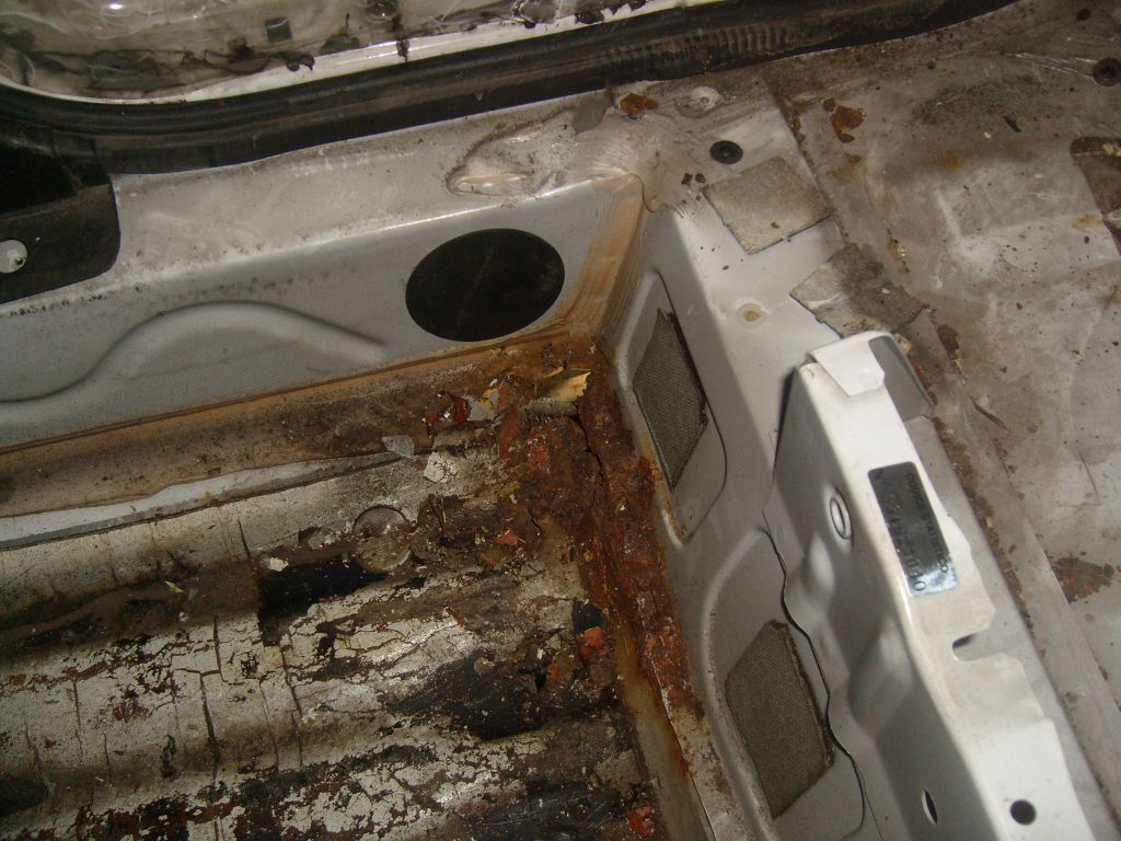

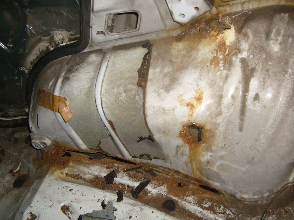

No i przyszedł czas na kosmetykę Tipka haha

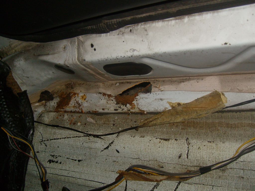

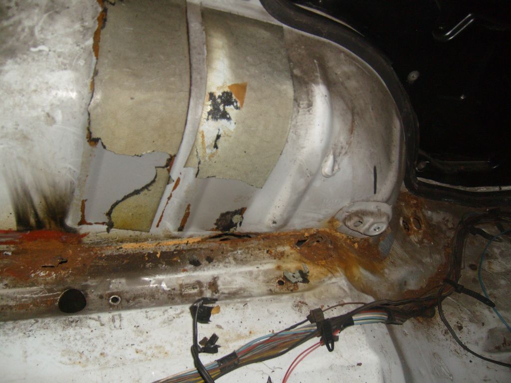

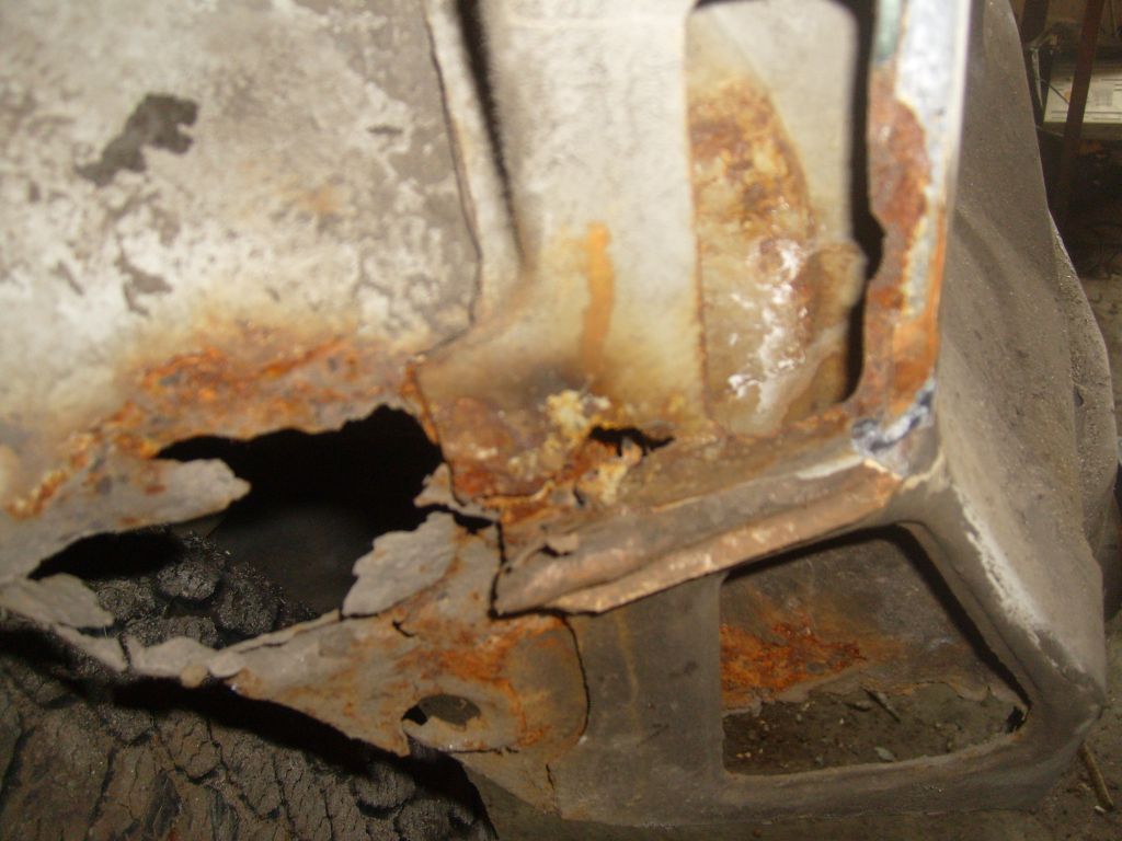

Tak na poważeni , to czas zabrać się za blacharkę w końcu , kolega dziura musiał być w Tipku i zostawił ślady po sobie , ale pozbędziemy się ich :lalala:
Wysłany: 28-02-2011, 00:21
Ty mały kupiłeś już 5kg nitów i 25 litrów żywicy,żeby to naprawić :?: :lalala:
Wysłany: 28-02-2011, 07:15
dziura, nie :lalala: to będzie spawane :)
Wysłany: 28-02-2011, 12:06
Maciek, a ła... dość groźnie to wygląda. Spawanie to jedyne słuszne rozwiązanie. Tylko załatw sobie dobra ocynkowaną blachę nie za gruba bo będzie trochę formowania i klepania młotkiem. Same narożniki, nadkole. Nie zapomnij o fotkach z operacji. A i kup dobrą farbę anty korozyjną najlepiej na pędzel i nie żałuj jej. Te z puszki to pic na wodę po roku znowu rdza wychodziła.
P.S kto będzie spawał?

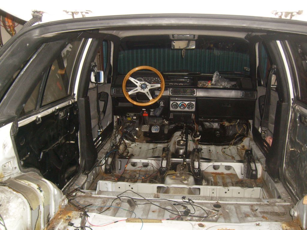

Maciek, Ja bym sobie jak już masz tak ładnie rozebrane autko to po łataniu ładnie bym go wygłuszył matami bitumicznymi. Głównie podłogę i nadkola (czyli w sumie większość :lalala: ) 16 takich mat http://allegro.pl/elastyc...1474292611.html powinno ci wystarczyć, obstawiam że tipek nie ma więcej jak 4m kw.
Wysłany: 01-03-2011, 15:04
JAM_BELFEGOR, mam gdzieś takie w piwnicy , tylko nie wiem ile :lalala:

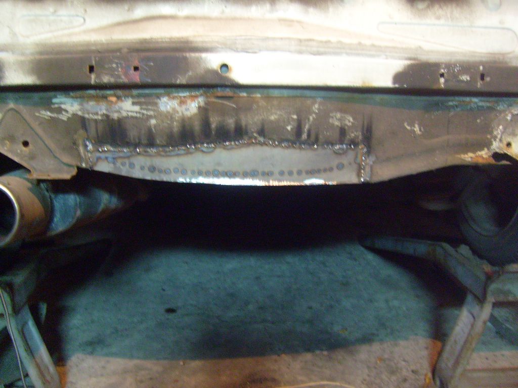

Wysłany: 02-03-2011, 20:07

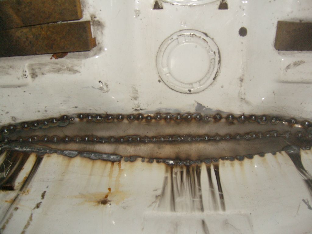

Pierwsza łatka ;D
Wysłany: 02-03-2011, 22:46
mmmm synek , piknie ;D
Wysłany: 02-03-2011, 23:11
Maciek, no to jeszcze 20 i jesteś w domu :lalala: Kajlon, jednak ładnie spawa. Musze się wybrać na jakieś lekcje do niego.

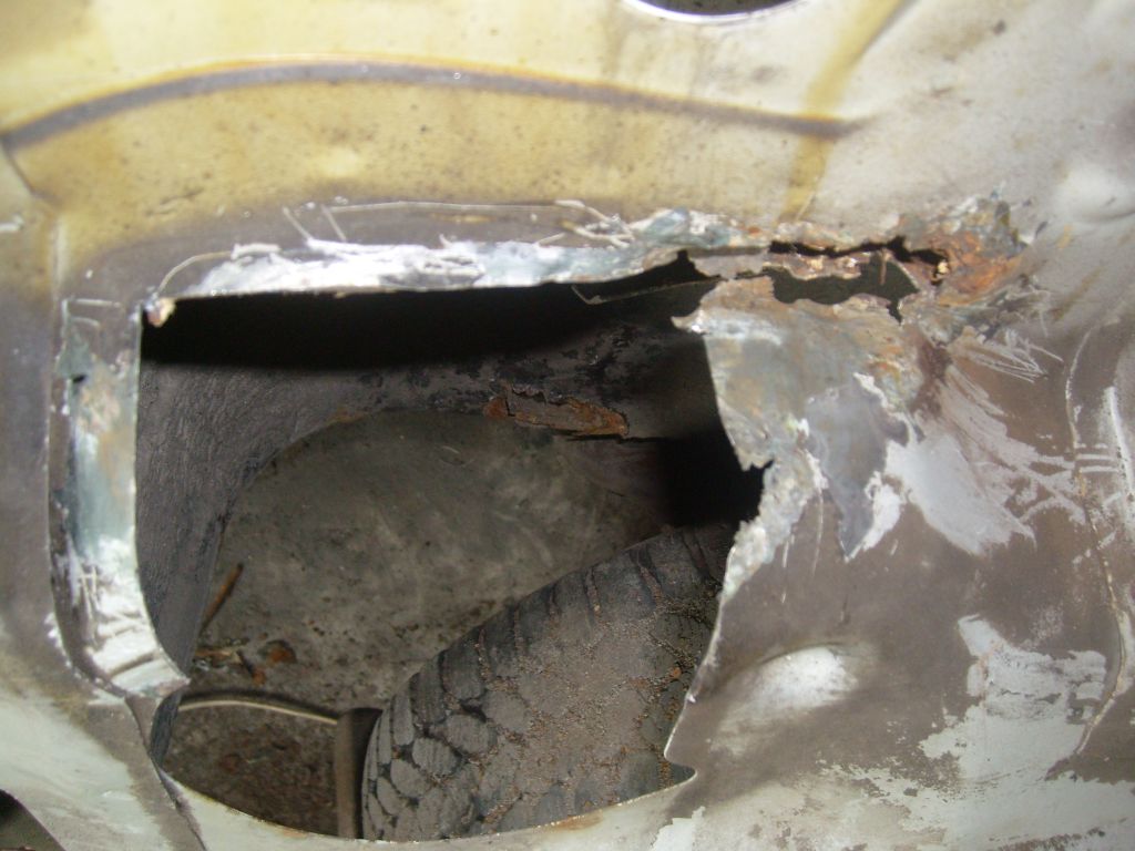

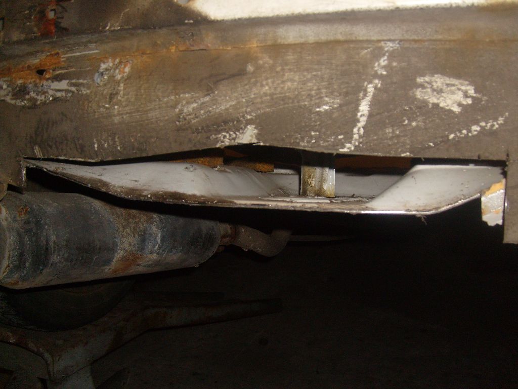

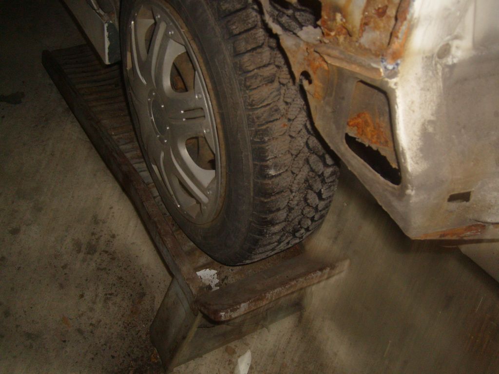

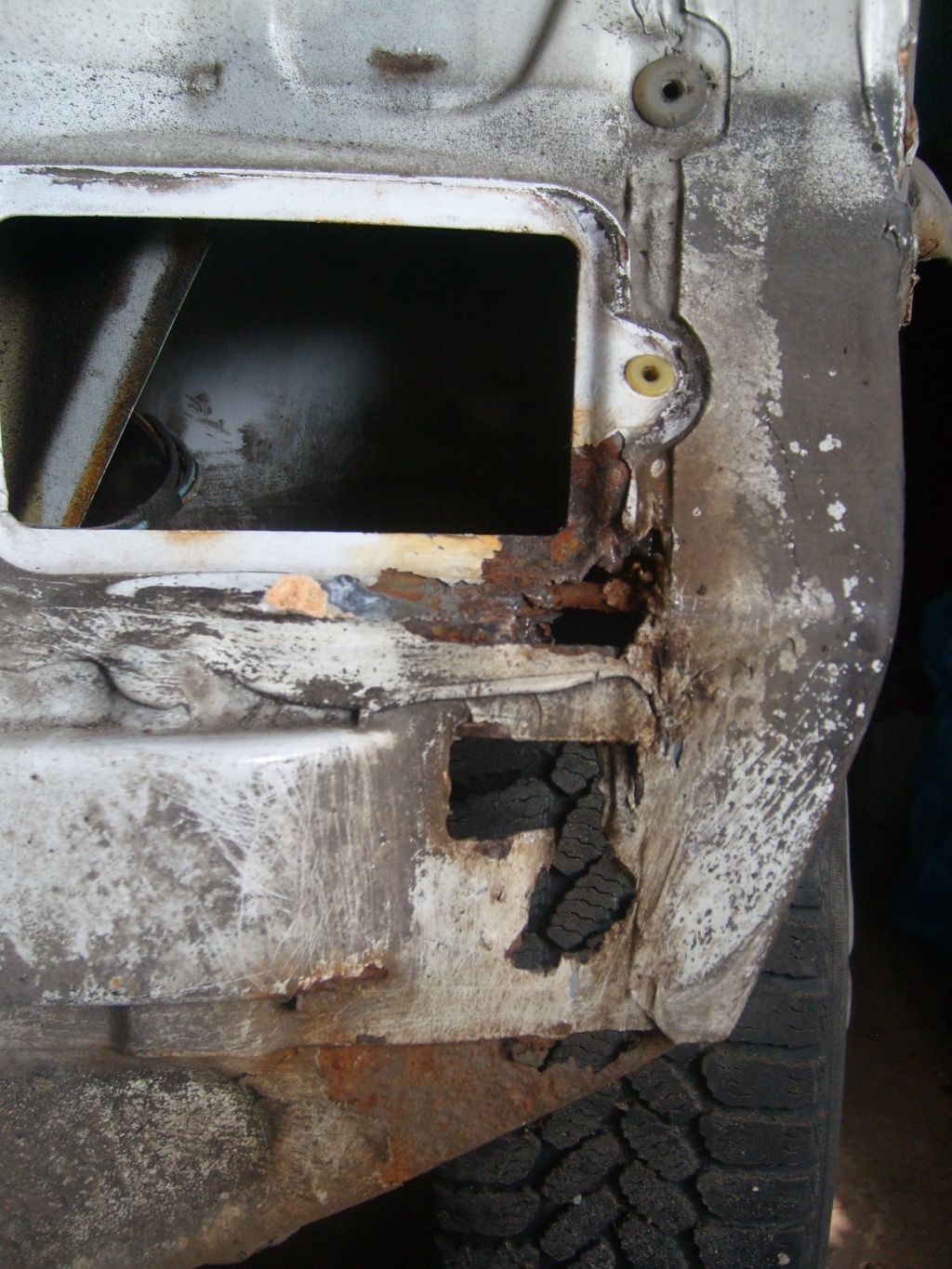

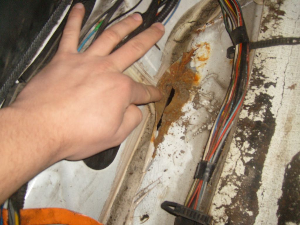

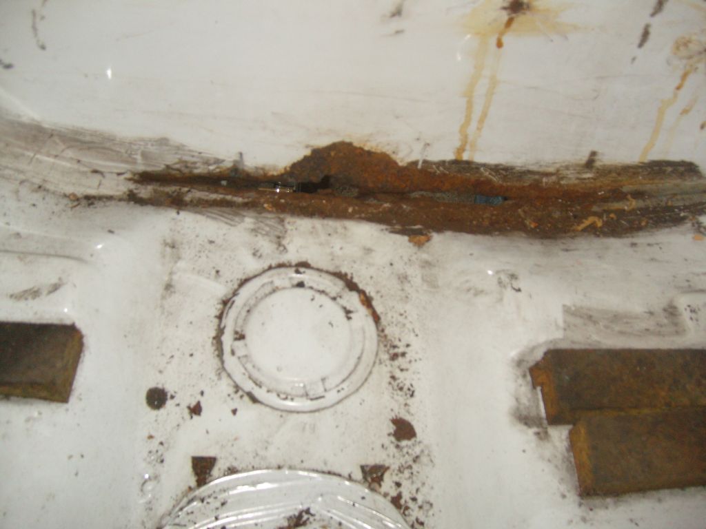

Widze że stan podłogi podobnie jak u mnie. Mam pytanie, bo przymierzam się do wymiany progów. Można je wymieniać bez używania kanału? I najważniejsze. Jest tam dużo wycinania co osłabi konstrukcję auta. Nic się nie złamie, wygnie, rozjedzie jak wytnę próg?? Oczywiście po kolei będę robił każdą stronę.
OPEL ASTRA BERTONE 2.0T
Wysłany: 03-03-2011, 17:42
D@wIdS, Myślę, że jest to wykonalne bez kanału tylko trzeba podnieść 1 stronę auta. Nic się złamać nie powinno bo wycinasz tylko zewnętrzną cześć progu. Próg jest zgrzewany punktowo na rantach więc można zrobić odwierty w miejscach zgrzewu co powinno ułatwić trochę demontaż a co do reszty to tylko wycinka.

Moment pójdę zrobić fotki bo nie do końca rozumiem. Zaraz dodam i będziemy rozmawiać:) Mam nadzieję że właściciel tematu się nie pogniewa. W sumie to może i dla niego będzie to przydatne :)
** Dodano: 03-03-2011, 18:09 **
** Dodano: 03-03-2011, 18:10 **
** Dodano: 03-03-2011, 18:11 **
** Dodano: 03-03-2011, 18:12 **
Na podstawie tych zdjeć jesteś w stanie mi wyjaśnić gdzie należy ciąć i gdzie są te zgrzewy??
