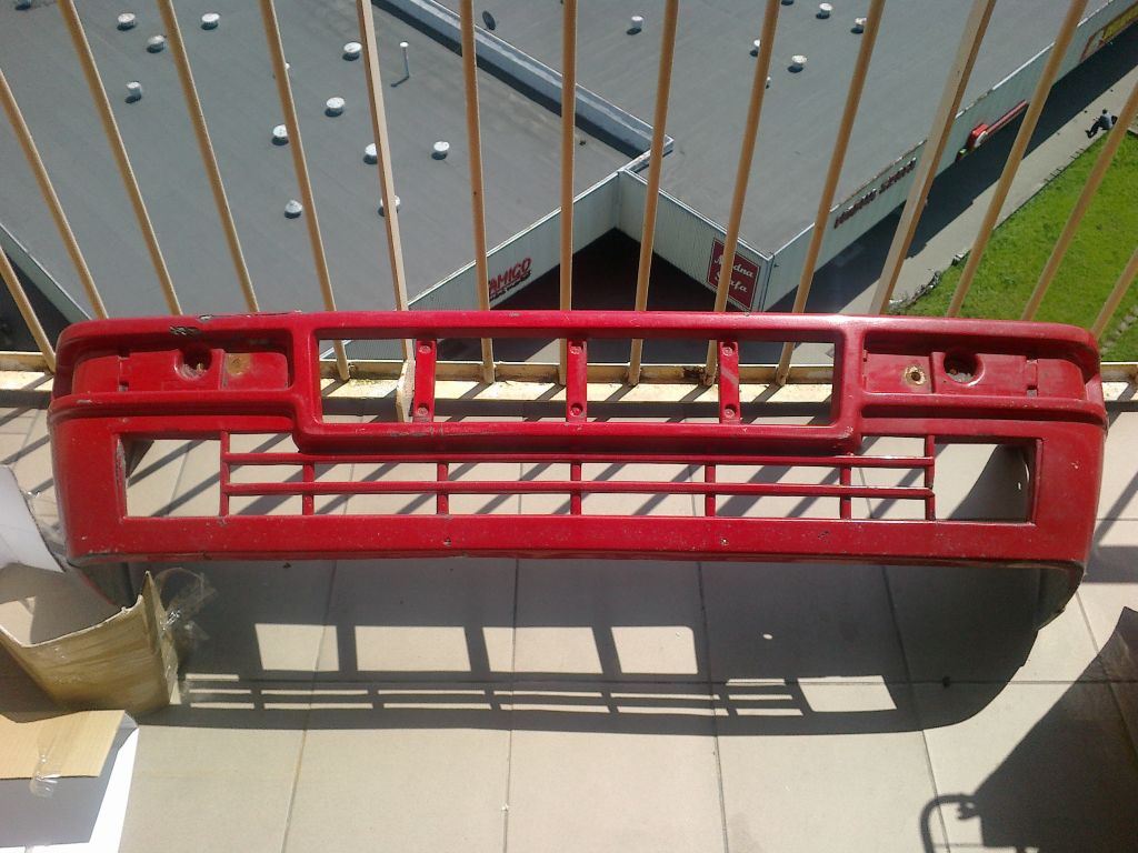

a więc powoli zaczyna się coś dziać, w przyszył tygodniu białe Tipo jedzie do garażu i powoli będę go rozbierał do szkieletu. Później ocenimy co trzeba będzie porobić przy blacharce. Znowu przybyło kilka części , intercooler, listwa wtryskowa z wtryskami do 16vt. Teraz zostało jeszcze zakupić kolektor wydechowy i turbo, ale to może jeszcze poczekać , bo jak wiadomo najpierw będzie robiona blacha i montowanie napędów na 4-ry łapy. Na razie tylko zdjęcie zderzaka który docelowo będzie w Tipo :D

Zderzak z Integrale? ;)
Wysłany: 20-06-2013, 15:34
vanisch, dokładnie

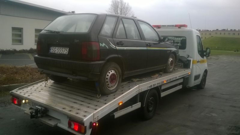

Wysłany: 17-04-2016, 13:43

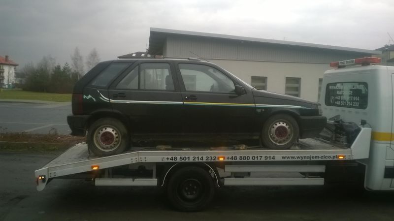

dawno nic nie było na temat Tipo, temat nie umarł, natomiast ruda poczyniła dość duże uszkodzenia i nie opłacało mi się już robić Tipka, także zakupiłem dawce. Myślę, że pod koniec wakacji będzie wszystko poskładane w całość :D poniżej fotki dawcy

Wysłany: 17-04-2016, 14:32
Maciek, Widziałem to tipo w ogłoszeniu na OLX - chyba gdzieś w woj. lubuskim...
Fiat Brava 1.2 16V 2001r.
Fiat Siena 1.6 16V 1998r.[b/]
Wysłany: 17-04-2016, 14:47
w dolnośląskim a dokładnie 10km od Lubin-a. Auto oglądałem we wrześniu, a odebrałem je dopiero miesiąc temu, bo czasu nie było

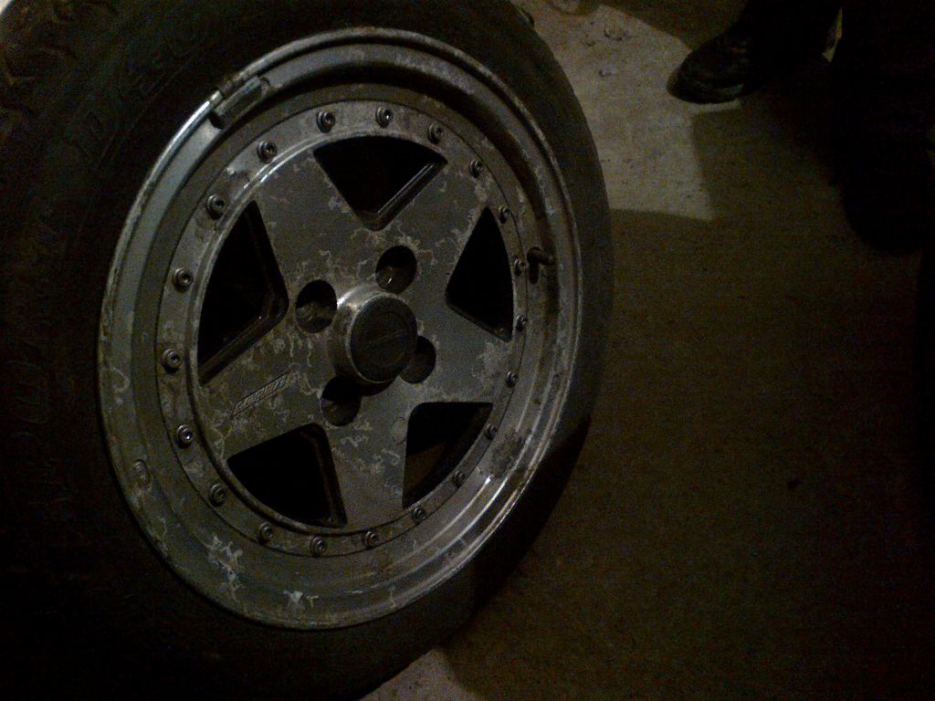

nie bo mam jeszcze 4-to ramienną :P , oraz drewnianą ory. :D . Troszkę ma się tych gratów, rodzynków do Tipo ;)

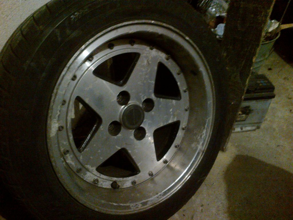

Wysłany: 22-04-2016, 12:43
Jak ogarnę wszystkie piwnice :P

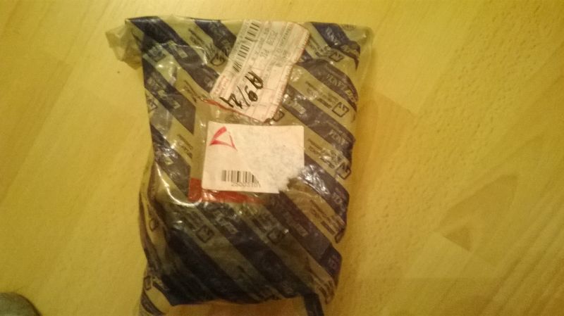

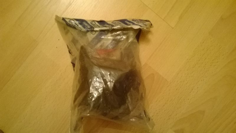

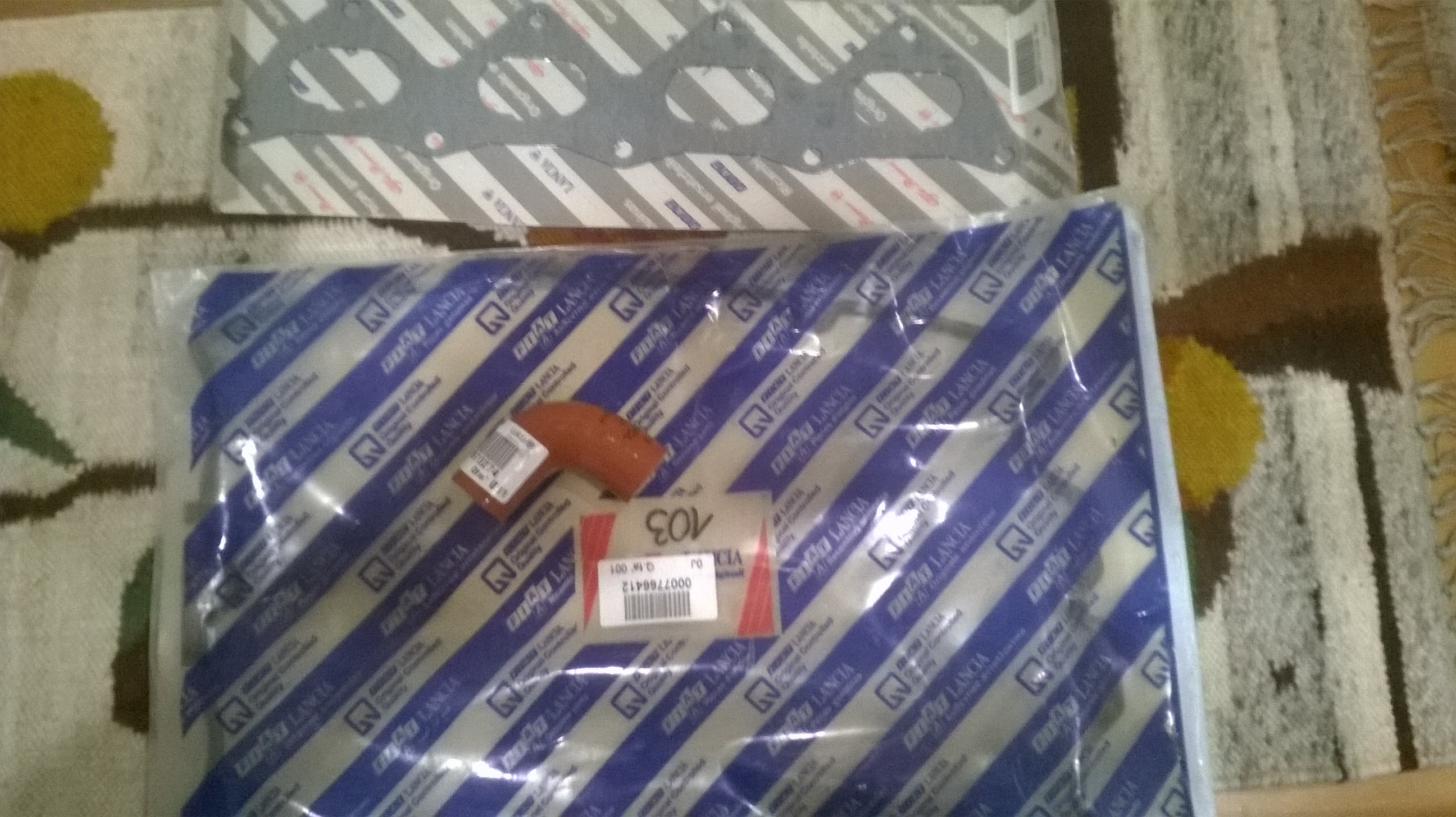

Dzisiaj przyszły następne fanty :D
