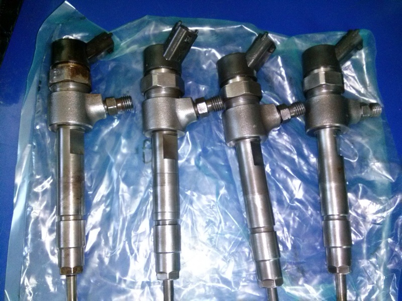

Wysłany: 17-07-2014, 10:40
No i problem rozwiązany :D winowajcą okazał się wtryskiwacz.
Wczoraj były u sprawdzenia, jeden był "mniej sprawny", wszystkie zostały wyczyszczone (jeden jest inny, odkupiony sprawny od kolesie, ktory je sprawdzał) ;)
Auto jezdzi normalnie nic nie szarpie, a nawet lepiej zaczął odpalac i ciszej chodzić jakos :D
Fotka wtryskiwaczy ;)
http://forum.tempra.org/imgshack/_f/f_0017720.jpg

Wysłany: 17-07-2014, 22:18
Warto jednak szukac do upadlego:)Gratuluje:)
Wysłany: 17-07-2014, 22:21
No warto ;) teraz tylko lać dobre paliwko i miec nadzieje, ze wytrzyma na długo ;)
