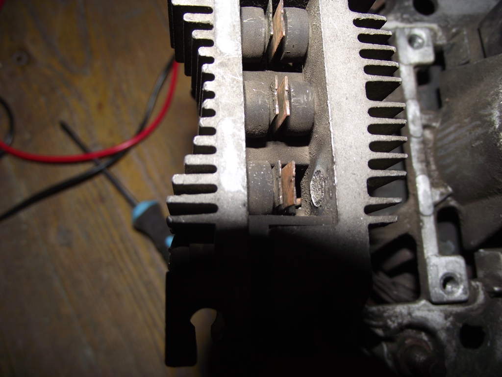

Witam mam problem z altkiem dzisiaj rano jadę autkiem a tu nagle zapala sie kontrolka ładowanie myślę sobie pasek spadł może, bo ostatnio wymieniałem wiec na pobocze macha do góry patrzę pasek jest. Jakoś dojechałem do domu wyciągam altka rozbieram a tu nagle cos wypada: / Dobrałem się do mostka prostowniczego i patrzę a ten element stamtąd jest i teraz pytanie da rade to jakoś zamocować czy kupować nowy mostek

Nowy mostek
Wysłany: 27-10-2011, 21:43
Nowy mostek do TT kosztuje, pewnie w granicach 30zł. kupisz.

adrsow, dobrałeś się już do alternatora, to najlepiej będzie jak wymienisz na nówkę ; )

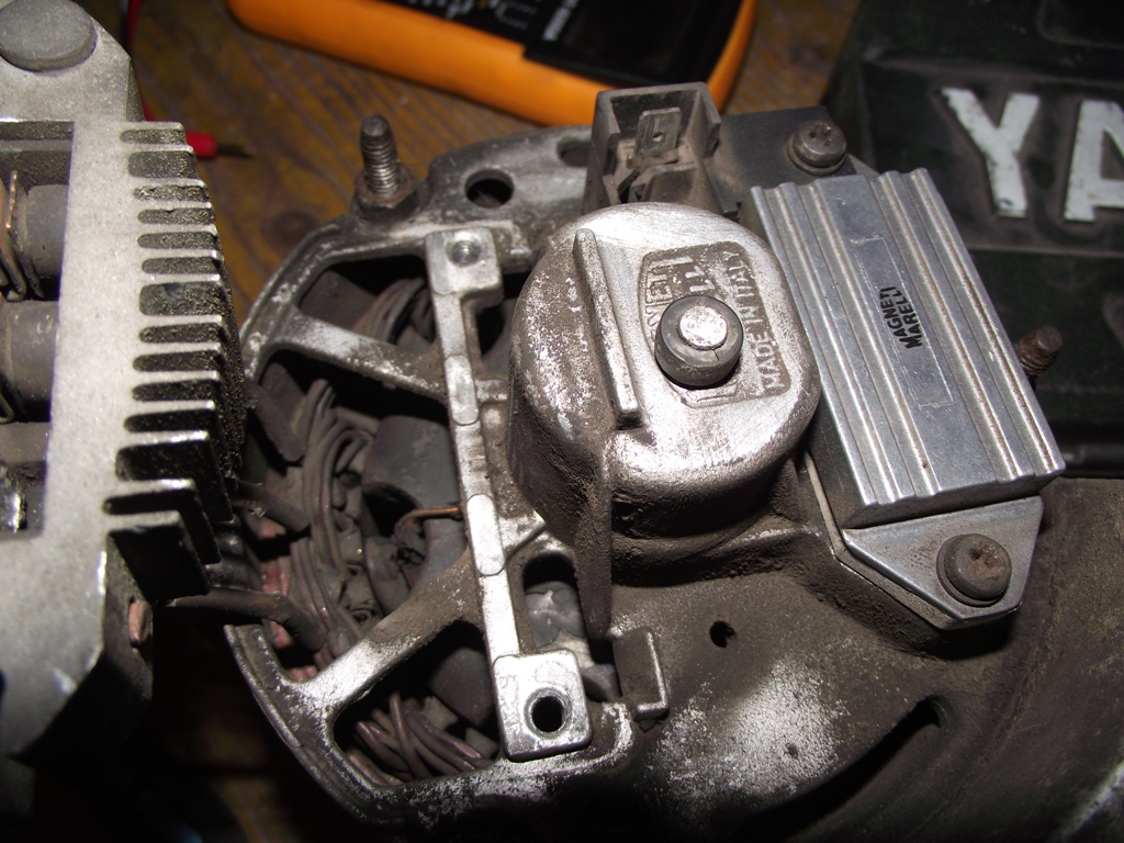

Otóż od jakiegos czasu dogorewa mi altek... wymieniłem regulator napiecia (jakis rok temu) ale problem nie ustał. Podejżewam własnie mostek prostowniczy i powiedzcie mi czy sytuacja na poniższych filmikach wskazuje na własnie mostek bo ja juz nic nie wiem... osłabia mnie ten temat. Pierwszy filmik bez swiateł "na sucho" a drugi ze światłami.

tipacz, No to padł ci regulator napięcia. Nie ma się co zastanawiać. Jak by ci pompował za niski woltaż to można spekulować czy mostek czy regulator, a tak sprawa jest jasna. Możesz sobie zadać pytanie dlaczego prawie nowy regulator się upalił :> pasowało by rozebrać i przejrzeć alternator może profilaktycznie wymienić tez mostek, być może to on wykończył regulator. Jest też opcja że wsadziłeś chińszczyznę i szybko się poddała w końcu rok dla zółtych wyrobów to aż za dużo :lalala: lub masz źle dobrany regulator i się wykończył.
P.S: 16V pęknę ładowanie, sprawdź lepiej czy masz jeszcze w aku elektrolit bo przy 15V już się buzy a przy 16V to pewnie można sobie w nim kluski gotować. 1l elektrolitu kosztuje 10-15zł i wystarczy ci do końca świata :badgrin:

Wygląda na to, że mostek jest raczej ok. Napewno masz do wymiany znowu regulator napięcia. Jak wyglądały pierścienie slizgowe jak wymieniałeś regulator? Przewody od pierścieni na wirniku nie odkleiły się?

Przez kontrolkę jest podawane napięcie wzbudzenia. Przy nie pracującym altku prąd płynie z aku do altka przez kontrolkę i ta się świeci. Po rozpoczęciu pracy altek ma wyższe napięcie niż aku i prąd z aku już nie płynie do altka, a diody wzbudzenia zapobiegają przepływowi z altka do aku przez kontrolkę.
Jeżeli wcześniej kontrolka wogóle się nie świeciła, a teraz sa takie kwiatki to potwierdza problem z połączeniem pierścienie-szczotki ( przy braku kontaktu szczotek z pierścieniami prąd nie płynie, kontrolka nie świeci i nie ma ładowania)

no nic - kupie regulator i rozbiore/wyczyszcze alternator i zobaczymy co bedzie.... z tego co pamietam to bieżnie były w dobrym stanie.

Zrób kilka fotek altka i szczotek jak go rozbierzesz
