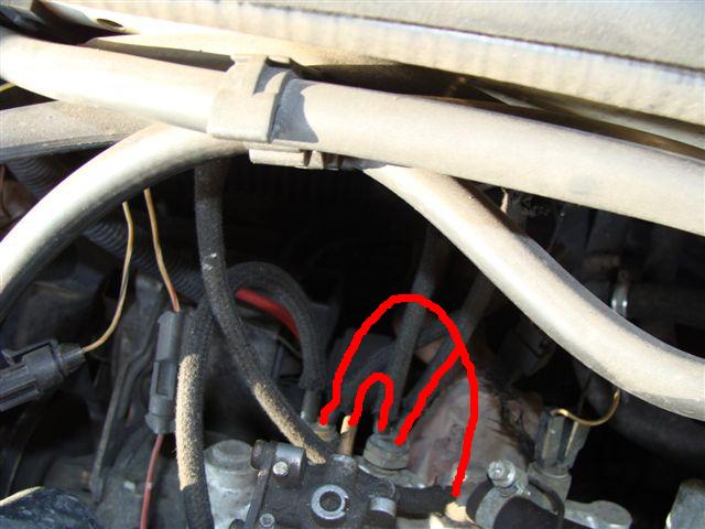

JAM_BELFEGOR sprawdzałem te posty i połączenia w Twoim silniczku i wg mnie powinno być to podłączone tak:
Jeśli się mylę to poprawcie mnie proszę.
Przypomne tylko silnik: 159A2.000 zagazowany.
było: Tipo 1,4 LPG 91r.
jest: Mondeo mk2 1,8TD 98r.
Wysłany: 12-01-2009, 21:01
krzys80, o ile oczy mnie nie mylą to się zgadza. Proponuje użyć przewodów sylikonowych 4mm do połączenia, są bardziej odporne na wysokie temperatury i nie twardnieją jak te gumowe.

JAM_BELFEGOR wielkie dzięki za zainteresowanie, podciśnienia podłączone.
Teraz to jakby nie mój Tipek :) Idzie jak bolid Kubicy.
Zobaczymy rano czy odpali, jeśli nie to pozostanie filtr i pompa paliwa.
Jeśli to nie pomoże, to tylko sie powiesić.
P.S.
U mnie 4mm nie zdały rezultatu bo wypadały (za luźno wchodziły).
Musiałem użyć 3,2mm i jest ok.
