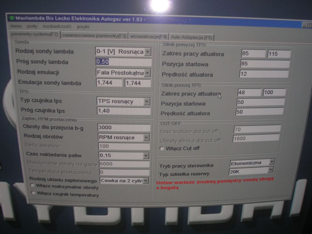

W temprze 1.6 i.e. która dopiero co kupiłem jest zamontowana instalacja gazowa ze sterownikiem Maxi Lambda BIS, pytałem sie u kilku gazowników każdy odsyłał mnie z kwitkiem ze tego nie robi, ze brak komunikacji, brak mozliwości ustawienia i takie tam bzdety, więc zakupiłem sobie interfejs na allegro programik ściągnąłem, i komunikacja OK, regulacje równiez mozna dokanać, i teraz moje pytanie czy autoadaptacja jest ok czy mozna na niej polegać, załączam dwa zdjęcia pierwsze przed autoadaptacja a drugie po wykonaniu autoadaptacji czy mógłbys zerknąć i wyrazić swoja opinię na te ustawienia. Z góry dzieki

poczekajmy na eksperta, ja pobieżnie popatrzyłem i po autoadaptacji masz wyłączony "cut off" (zresztą przed też) i zniżyło ci prób przejścia z pb na lpg do 2200 - ja mam podobną wartość i mnie wkurza, bo jeśli chcę np. z ran pojechać kilkaset metrów to muszę ręcznie przełączać bo inaczej samo mi przeskoczy w najmniej oczekiwanym momencie

cut-off tak jak zauważyłeś był cały czas wyłączony, a próg przejścia oryginalnie był ustawiony na 2200 tylko sam zminiłem w celu sprawdzenia czy działa zmiana parametrów, ale poczekajmy na eksperta co powie w tej sprawie

|Jesli chodzi o autokalibracie jakiego kolwiek systemu to ja niepolecam pozostawienia tego tylko tak wstempnie morze byc ale najlepiej jakbyś poprostu przejechał sie z laptopem i obserwując wskazania sondy odpowiednio dla ubogiej podnosił granice aktuatora w gure lub bogata w duł tak aby podczas jazdy w zakresie obrotów około 3000 sonda pracowała falą a na niskich obrotach była bogata bo po auto kalibraci bez opciąrzenia silnika wartości te niebendą sie miały wrzaden sposub do jazdy
** Dodano: 21-03-2008, 20:48 **
tymbardziej że po twojej auto kalibraci wartości aktuatora mają niewielką ruznice otwarcia praca aktuatora w krokach jest tak mała że właściwie mugłbyś zblokować wszystko na 130 i niebyło by żadnej rużnicy

Dzieki za odpowiedź ale szczerze to za bardzo nie kumam, myslałem ze autoadaptacja cos pomorze i bedzie ok, nie mam laptopa tylko robiłem to na stacjonarnym, tylko nie wiem dlaczego zaden z macherów w okolicy nie chce sie tego podjąć dzisiaj podłączylem jeszcze raz fejsa i co zauwazyłem że silnik krokowy na wolnych obrotach ustawia sie na 129 kroków a sonda lambda nie pracuje wcale co z tym jest??, dopiero po dodoaniu gazu zaczyna pracowac a na wolnych obrotach ani krokowy nie pracuje tylko ustawia sie na max pozycje, ani sonda., a na obrotach około 3000 silnik równiez ustawia sie na max pozycje czyli 129 widać tylko prace sondy.

Jeśli aktuator na wolnych obrotach idie do gury odkrencaj śrube na reduktorze od wolnych obrotów asz zacznie spadac aktuator w duł
