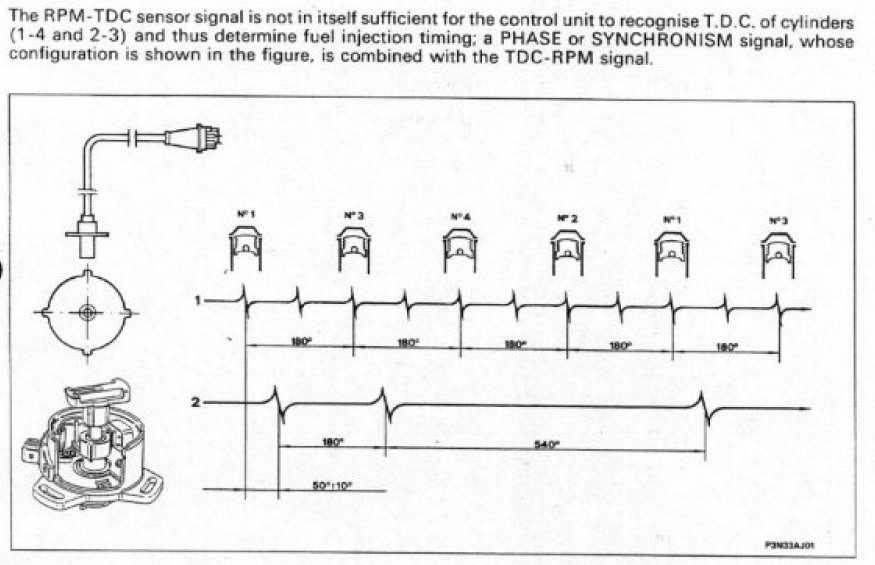

Potrzebuje pomocy :sciana: :sciana: :sciana: :sciana:
Jak już wspominałem Rakowi na GG padają mi świece.5-10min pracy i strzela porcelana.Wyjścia są dwa,albo stukowe albo za ciepło.Rozebrałem jeszcze raz zapłon,wtryski itd wszystko wydaje sie być ok,wszystko z wyjątkiem CPW.Według kilku mądrych ksiąg podczas gdy tłok pierwszego cylindra jest w GMP,CPW powinno pokrywać sie z zębem na fizzokole(jednym z czterech) a u mnie zonk :sciana: czujnik znajduje sie między zębami koła. :sciana: :sciana: Czy ma pozycja fizzokoła ma znaczenie podczas przykręcania do wału? :sciana: :sciana: :sciana:
Ogarnia ktoś może jaki kolor ma przewód sygnałowy do kontrolki wtrysku i gdzie go można spotkać(mam jeden tym szaro czerwony,przy wtyczce pompy paliwowej)
Czy można zdiagnozować kompa metodą spinacza?

Zgredek napisał/a:
Tu masz coś zwalone, zab koła ma byc na wprost CPW przy każdym GMP poszczególnych cylindrów, wiec ustaw 1cylinder w GMP i zobacz czy mozesz inaczej przykrecisz fizzkoło, bo szczerze niepamietam czy ono jest dokrecane normalnie czy wchodzi na klin jakis.

Czyli wtrysk następuje w chwili spodkania zębu z czujnikiem,bez opuznień.U mnie koło przykręcane jest na cztery sruby razem z dwoma kołami pasowymi.Sęk w tym że Fizzokoło można przykręcic jak sie chce bo nic nie ustala jego położenia a kazda zmiana jego pozycji w której można koło przykręcić sprawia że czujnik zawsze ląduje między zębami podczas GMP pierwszego cylindra.Wynika z tego że przestawieniu uległ CPW jednak musiał by sie przestawić o ok 2cm względem swojej pozycji nominalnej co raczej jest nie jest realne.
Dokładniej to moment wtrysku zalezy od położenia fizz koła i czujnika halla w rozdzielaczu zapłonu, jeśli masz IAW to i hall też jest.

Tak oczywiscie tylko lece uproszczoną procedurą.Teraz HIT........
Pobiegłem do warsztatu chwilkę temu bo coś mnie thneło i.......Mam fizzokolo z logiem GM :?: :?: Ktoś wydrutował inne koło :red_kartka: Kopara mi opadła.Ustawilem solidnie GMP i z dwoma cm przestrzału przesadziłem ale kilka mm było.Wsadziłem teraz fizzo od N/A i nasówa sie pytanie jak ustawić CPW pomijając szczelinę.Czy można go ustawić na oko czy konieczne jest ustawienie go narzędziem nastawczym
13s-1/4
Posty: 1290
Wysłany: 23-02-2008, 14:41
Zgredek napisał/a:
Marker w reke, na srodku CPW walisz sobie linie i jazda zgrywasz ja ze srodkiem zeba na kole ... Takie ustawienie wystarczy.
