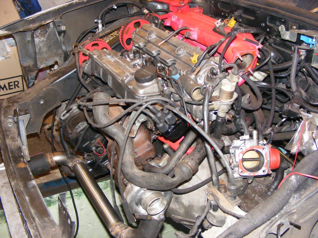

silnik onboard , turbo na pierwszym planie ;)
widać kwałek chłodnicy oleju, no i to co najważniejsze IC :)

Silnik + orurowania kawałek

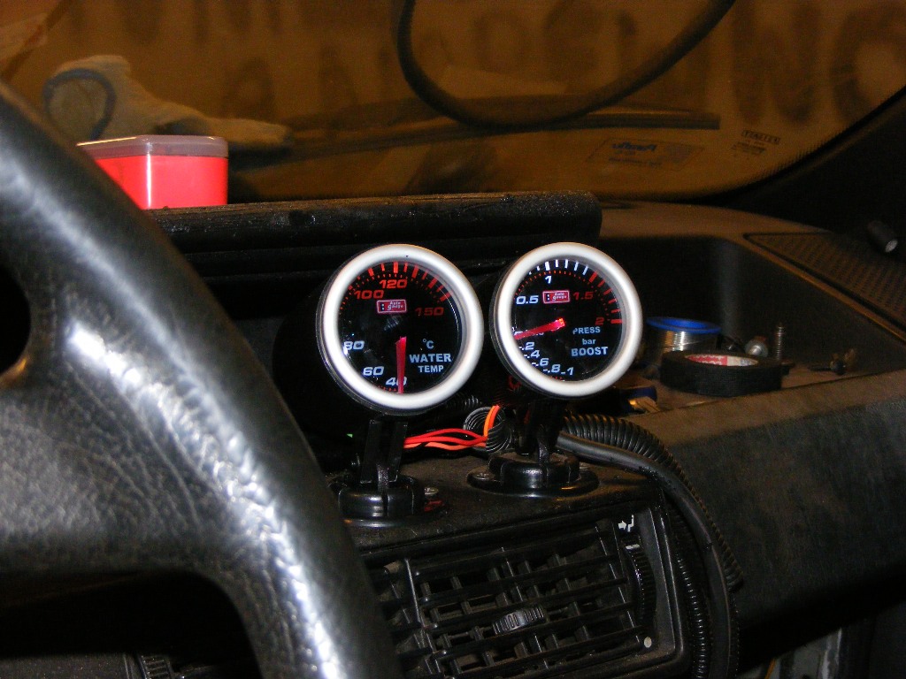

Dodatkowe zegarki

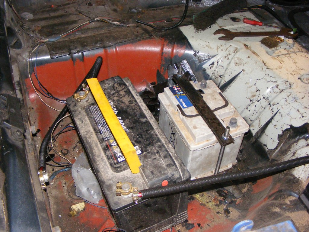

Aku przeniesione do bagażnika, we wnęce zapasu widać resztki pozbijanego wygłuszenia

Podłączenie tej masy przydałoby się lepiej rozwiązać ;) Chociaż puścić grubym kablem na przód do silnika.
Bo tak do karoserii na tyle... :)
Po co?Może czegoś nie wiem ale jakie znaczenie ma gdzie przykrecona jest masa?Co do grubości plusowego i jego przekroju moge sie zgodzić(6mm)ale w niczym to nie przeszkadza.Motor kreci bardzo ładnie.
