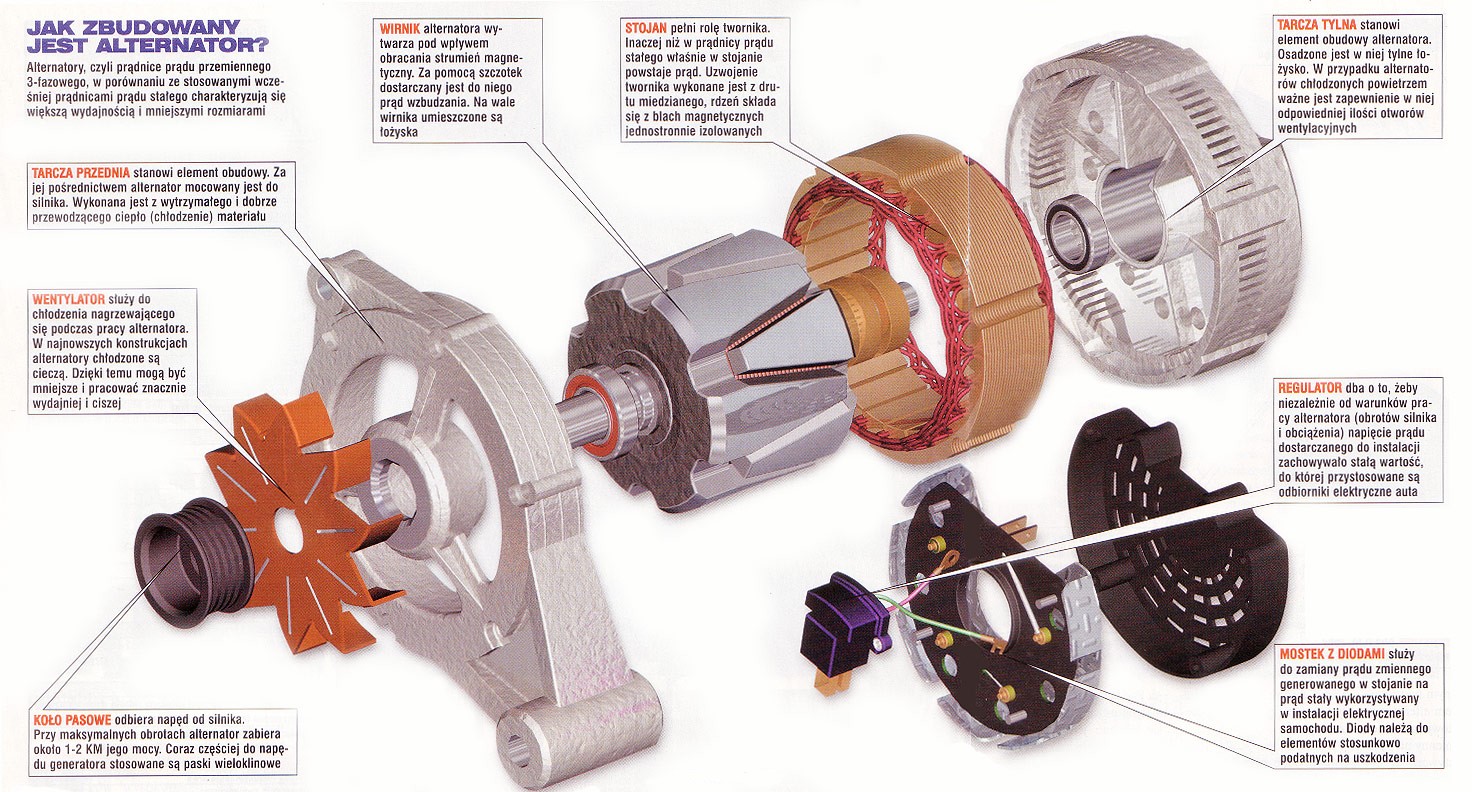

Jak rozebrać alternator (MM) i na co zwrócić uwagę?
Wysłany: 20-11-2011, 21:26
Bo ja wiem czy jest tu co opisywać, to strasznie prosta konstrukcja :lalala: Wykręcasz kable z alternatora, luzujesz jego śrubę na korpusie silnika, wyciagasz pasek, wyciagasz alternator i na stół. Ściągasz tylną czarną pokrywę, tam jest widoczny regulator napięcia i mostek. Obydwa są przykręcone śrubami, wykręcasz czyścisz oceniasz stan. Wirnik jest zakręcony śrubą na wałku przy kole pasowym. Po odkręceniu śrub z obudowy możesz go wyciągnąć. Na co uważasz? Na łożyska wirnika z przodu i z tyłu, na mostek i regulator by nie uszkodzić.

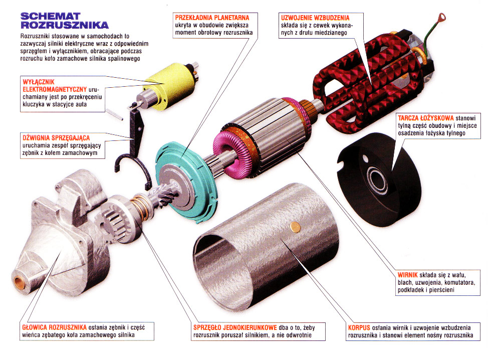

P.S:
Tu macie schematy alternatora i rozrusznika może się wam przyda na przyszłość.
