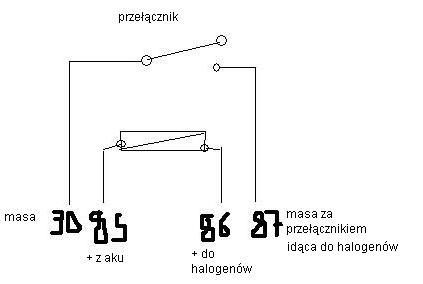

Wysłany: 12-04-2008, 21:24
Przekaźnik ma taki rysunek, ale totalnei go nie rozumiem. Mógłby ktoś napisać prosto gdzie + gdzie masa, gdzie przełącznik i coś tam?

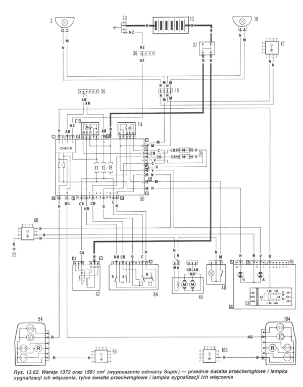

A tu schemat:
Światła przeciwmgłowe przednie - 3 i 10.
Włącznik świateł - 40.
Przekaźnik - E4
** Dodano: 12-04-2008, 22:30 **
mrk69 napisał/a:
To tak:
Sterowanie, czyli od włącznika, + idzie do 85, natomiast styk 86 podpinasz do masy (na tym rysunku).
Kabel od aku idzie do styku 30 a od styku 80 dajesz kabel do halogenów.
A ten włącznik na rysunku, to włącznik sprzężony z cewką, tym prostokątem ;) . Jak załączysz napięcie w obwodzie sterującym, to pole magnesowe przyciągnie włącznik i prąd popłynie do halogenów i będziesz miał jasność. ;) Proste. :P

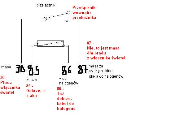

Wysłany: 12-04-2008, 21:38

Wysłany: 12-04-2008, 21:46
mrk69 napisał/a:
Jeżeli dobrze zrozumiałem to:
Obrazek ?
** Dodano: 12-04-2008, 22:49 **
Zapomniało mi się "w" przy halogenó. ;)
Wysłany: 12-04-2008, 21:59
Oooo dzięki! O to mi chodziło..bo ze schematu to ja nic nie rozumiem ;D

Wysłany: 13-04-2008, 21:09
mrk69 napisał/a:
U elektryka nigdy nie byłem, a problemów było sporo ;D Podłączyłem, ale też nie bez problemów bo było tak:
Obrazek
Ale ze mnie *****. Mrk69, sorry za błąd w moim rysunku. Chyba starość mnie dopada. :P
Ale na tym Twoim rysunku, co teraz go wstawiłeś jest dobrze. Na moim pomyliły mi się obwody sterujący ze sterowanym (do halogenów).
Ale teraz jest git. ;)
