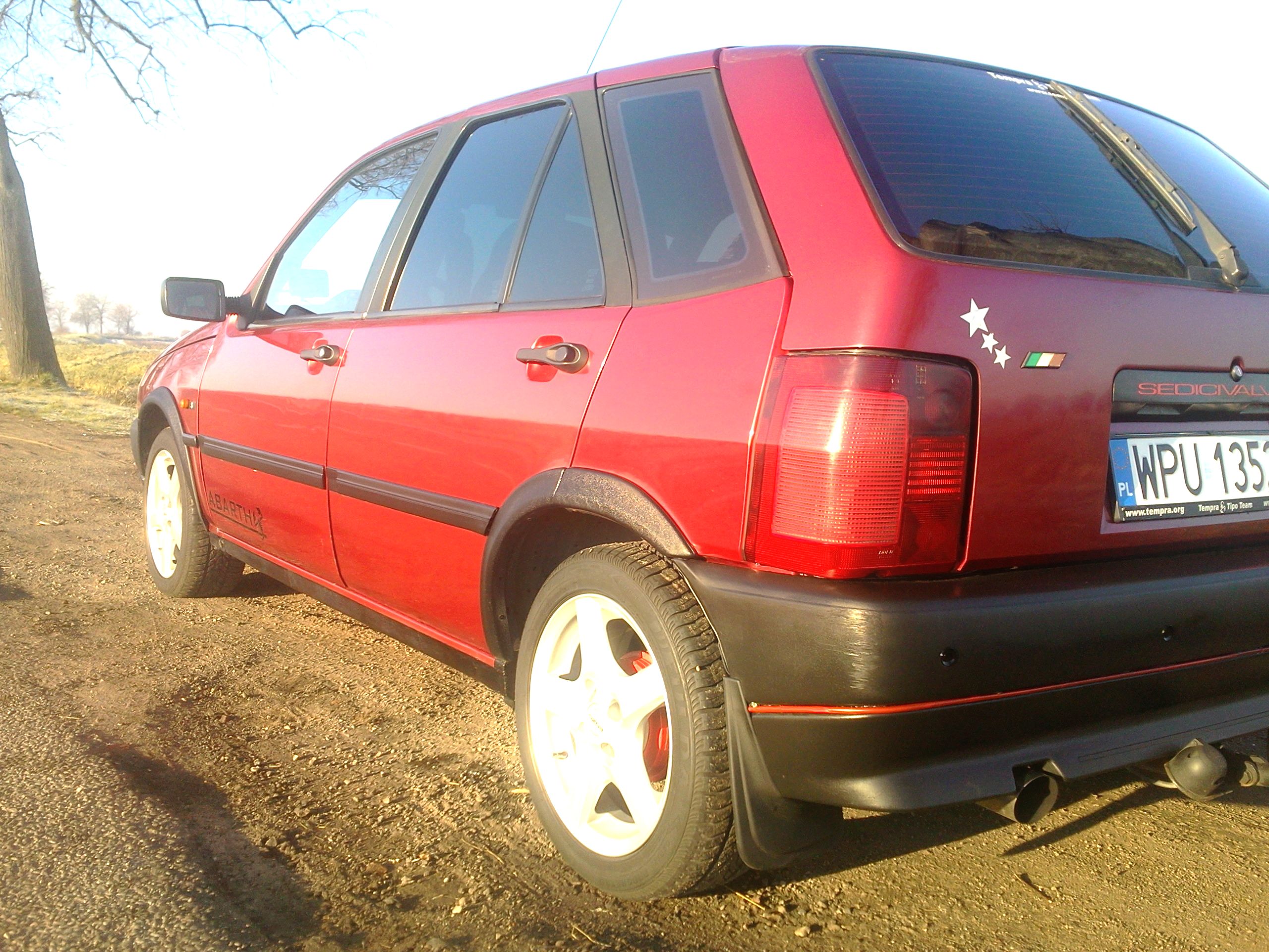

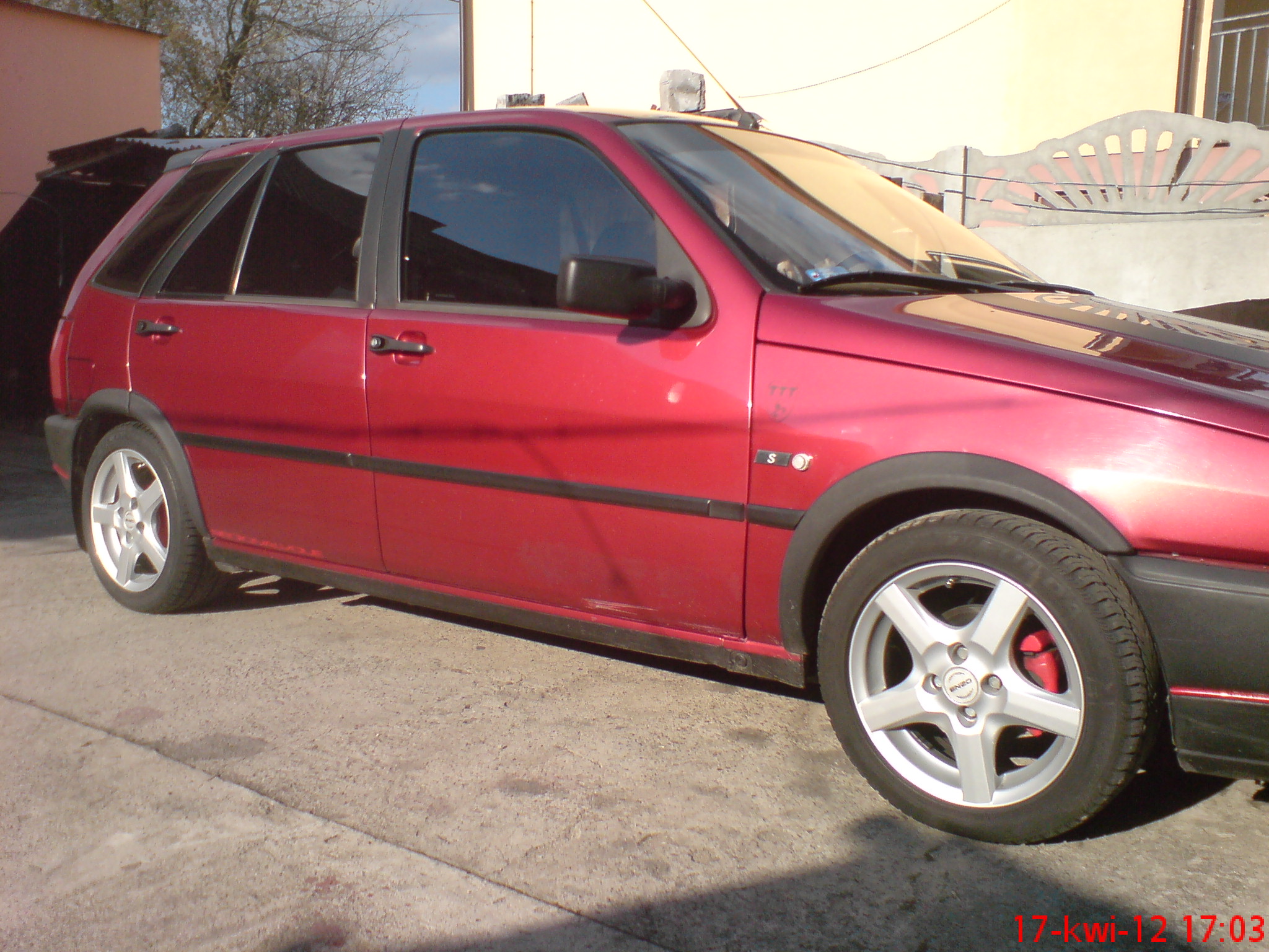

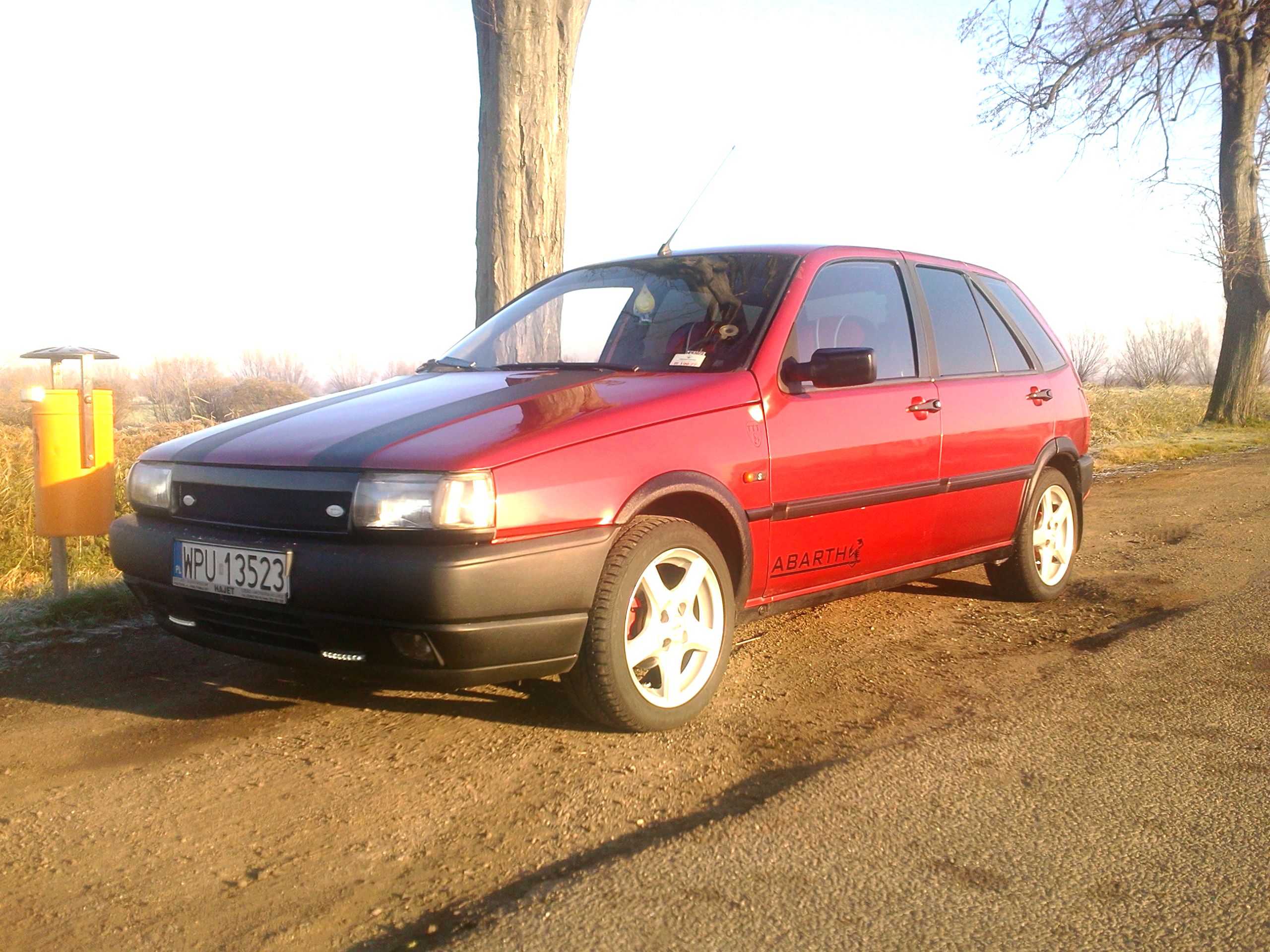

Tak jak myślałem, dopiero przy zestawieniu zdjęć przed-i-po widać zmiany zawieszenia. Ale tak, wiem, nie chciałeś ,,Gleby'' tylko dobrze prowadzący się samochód ze sztywniejszym zawieszeniem i osiągnąłeś cel. Mam tylko jedno malutkie pytanko, czy ja na drzwiach widzę jakąś obcierkę? 8|

Zdjęcie przed:
Zdjęcie po:

Różnica widoczne gołym okiem, nie za bardzo moim zdaniem to się skomponowało z nadkolami z tworzywa sztucznego. Może w przyszłości zrezygnujesz z nich.

maxi, Na żywo ładnie to wygląda. Auto na fotce jest prosto po umyciu bez żadnych upiększaczy dlatego średnio to wyszło ;)

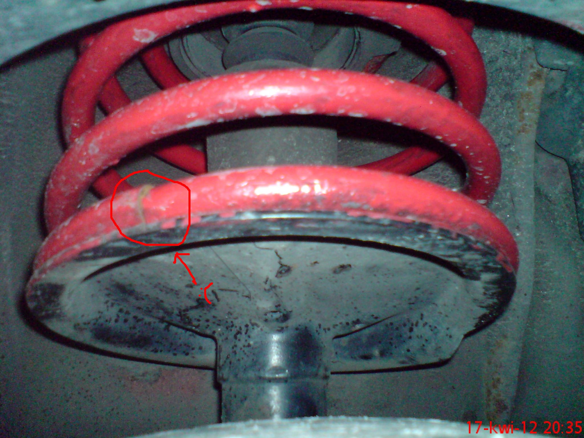

Niestety ale chyba muszę złożyć reklamację na te sprężyny bo jedna już pękła :( na prostej drodze.
Po tym pęknięciu nie czuję różnicy aby coś stukało, skrzypiało czy coś. Myślicie że można tak jeździć?

W każdej chwili sprężyna może wyskoczyć z łoża. Odradzam pozostawienie tego i dalszą jazdę.

Lasgo07, co jak co ale sprężyn się nie spawa. Po takim zabiegu, nawet jeśli go wykonasz granica plastyczności oraz sprężystości praktycznie spadnie do przysłowiowego zera. Zresztą spawanie jest metodą łączenia dwóch elementów ( najczęściej stali ) w wyniku, którego otrzymujemy połączenie nie rozłączne. Także podczas pracy jaką wykona sprężyna, w tym przypadku amortyzacji podczas jazdy, daleko nie zajedziesz, bo pewnym czasie spaw ulegnie rozłączeniu ( pęknie ).

Też odradzam, ciężko będzie to zespawać, żeby zaraz nie pękło. Stare sprężyny już wywaliłeś? Jak nie, to chyba nie muszę więcej pisać co powinieneś zrobić.

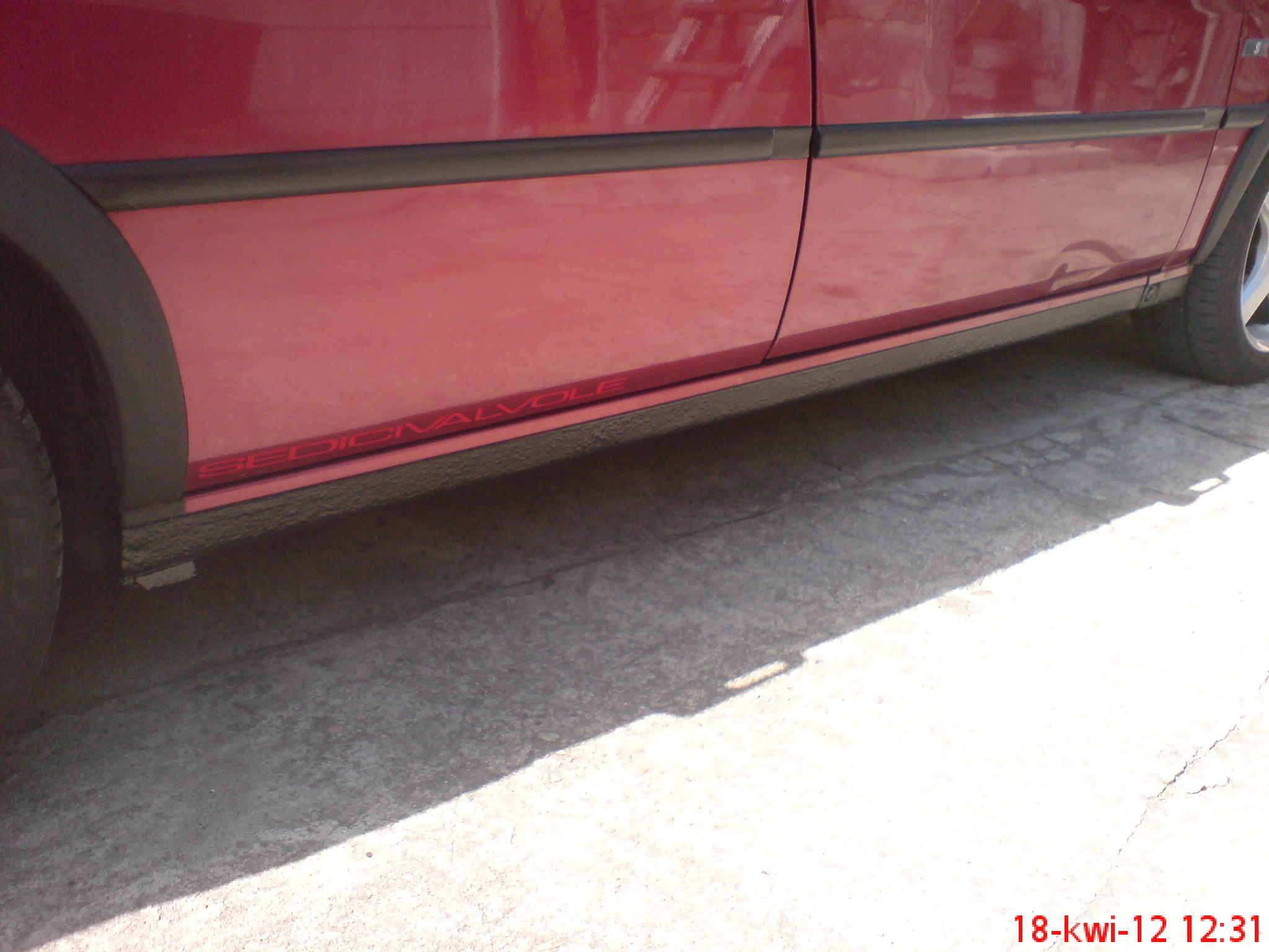

Dzisiaj popracowałem nad swoimi progami. Z racji że będą dokładki na nich całość oczyściłem i pokryłem barankiem ;)
Efekt:

Lasgo07, tu nie ma o czym myśleć. Ja rozumiem, że dopiero co zakładałeś, ale jazda na pękniętej sprężynie to nie jest dobry pomysł.

Lasgo07, po wykonanym przez Ciebie obniżeniu, wszelakie dziury same będą Cię łapać. Wróć do starych i śpij spokojnie, lepsze to niż urwane koło.

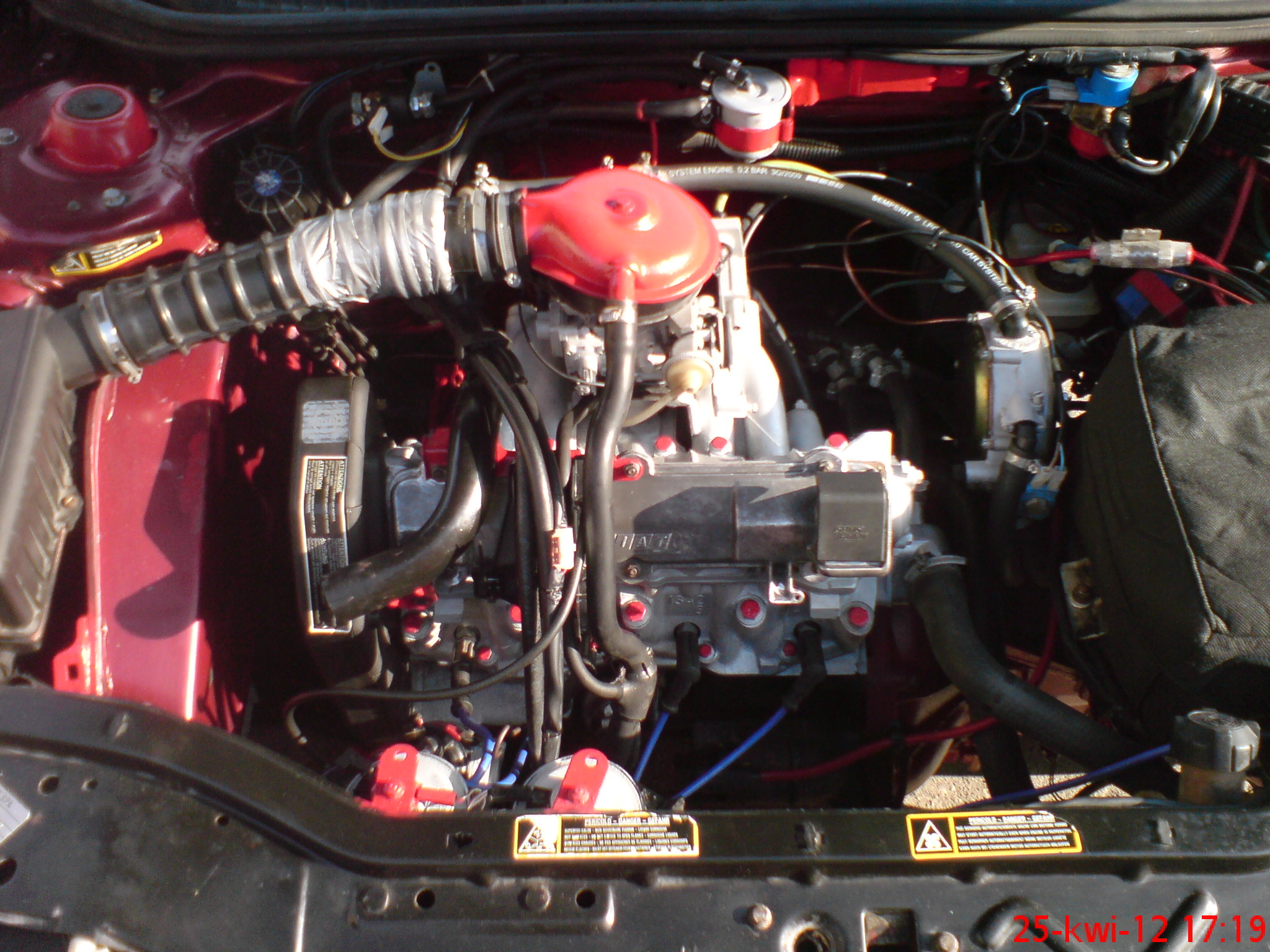

Całe dwa dni zająłem się komorą silnika która nie była od nowości myta. Uffff ciężko było ale jakoś domyłem ten brud. Chociaż nie wyszło tak jakbym chciał. Oczywiście od razu poszły moje zabiegi kosmetyczne.
Efekt:

łatwy do przewidzenia ;)

No no i nawet pokrowiec się znalazł na aku nicee :P

maxi, pokrowiec już był zanim kupiłem te auto ;) poprostu go uprałem ;)
Wysłany: 25-04-2012, 20:06
Lasgo07, żeby nie było, że coś, to oczywiście doceniam i podziwiam co robisz z autami pod maską, ale nie myślałeś pójść dalej z tak zwanym clean look?
Dla przypomnienia albo doinformowania niewiedzących: clean look to oczyszczenie komory silnika ze wszystkiego, na widoku zostaje tylko blok silnika i niezbędny osprzęt. Wszystko inne znika z pola widzenia, tu pokazane na oplu:

To? Ten egzemplarz? Tak, to akurat jest german, ale i JDM i DDM i w rat-style i w każdym aucie świetnie to wygląda.
Nie ważne jaka marka, w każdym i już.
