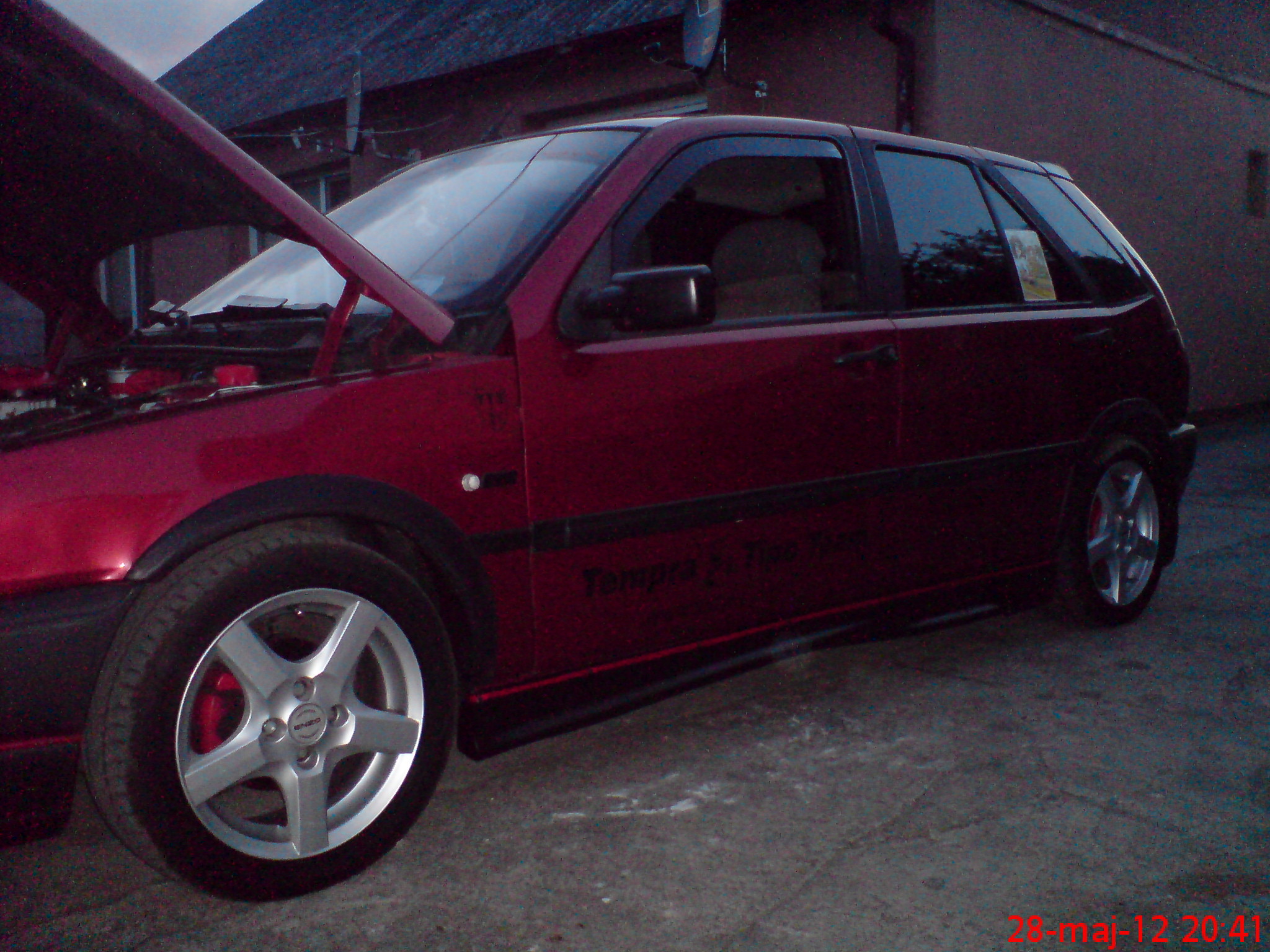

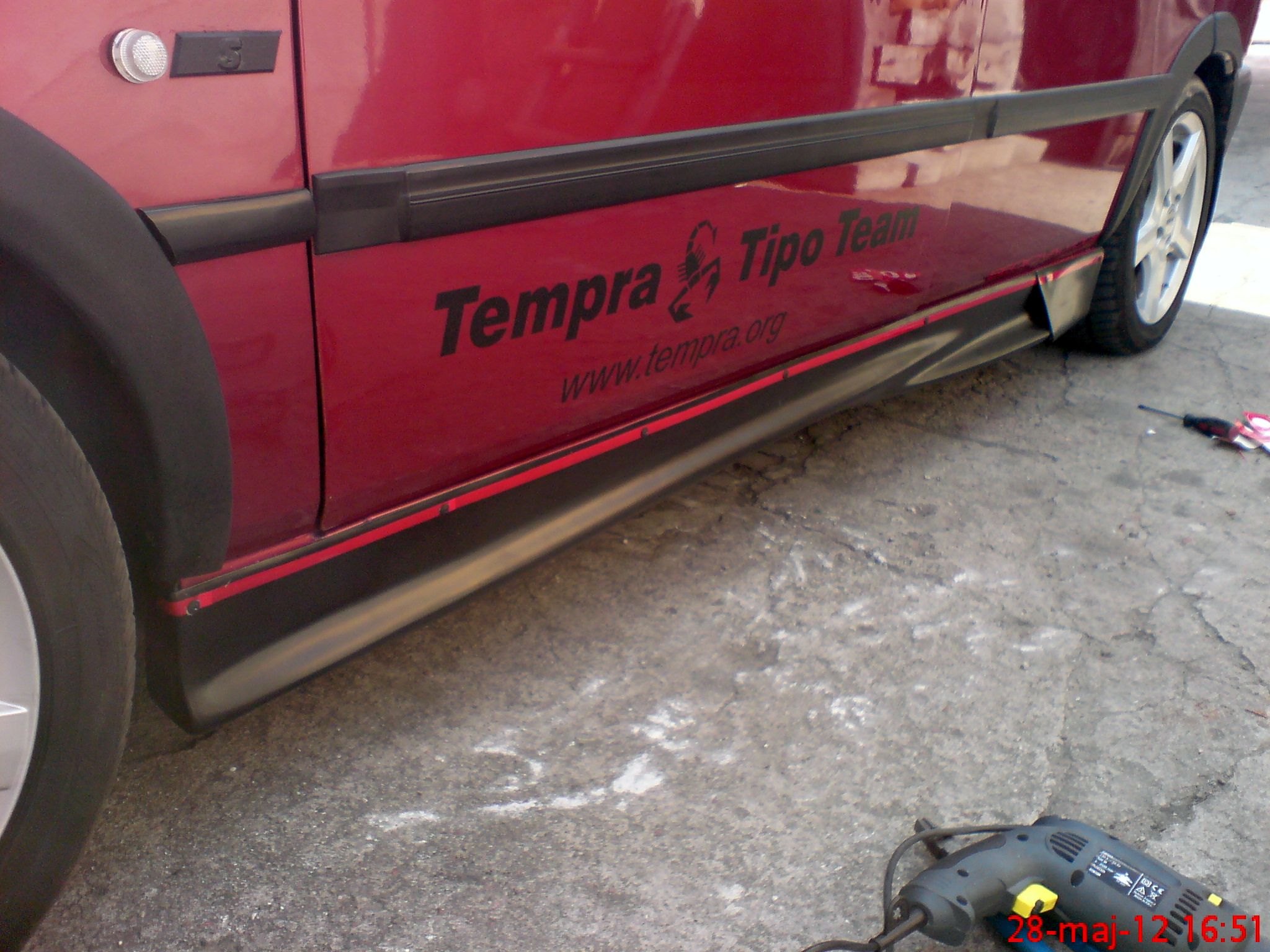

No i mój Tipek doczekał się w końcu nakładek na progi. Niestety ale sam klej nie dał rady ich utrzymać ponieważ jak to nakładki uniwersalne są trochę krzywe i nie wszędzie dobrze dolegały. Wkręty pomogły tylko teraz się zastanawiam jak je zaślepić. Narazie nie mam pomysłu.
Nakładki zostały przycięte, sklejone klejem, zmatowione, polakierowane podkładem a następnie lakierem bazowym półmatowym. Pasek czerwony nie jest naklejony. Rzucony lakierem. Akcent musi być ;)

Lasgo07, daj jakieś foto z większej odległości bo ciężko ocenić jak to naprawdę wygląda, ale na pierwszy rzut oka :zolta: W miejscach gdzie dałeś wkręty naruszyłeś próg, do tego w takiej nakładce będzie się zbierał syf z drogi. To wszystko w połączeniu z wilgocią i witaj rdzo, żegnajcie progi. Ja bym sobie darował te progi, i pomyślał lepiej nad dystansami na tył, żeby koło trochę mniej się chowało w nadkolu.

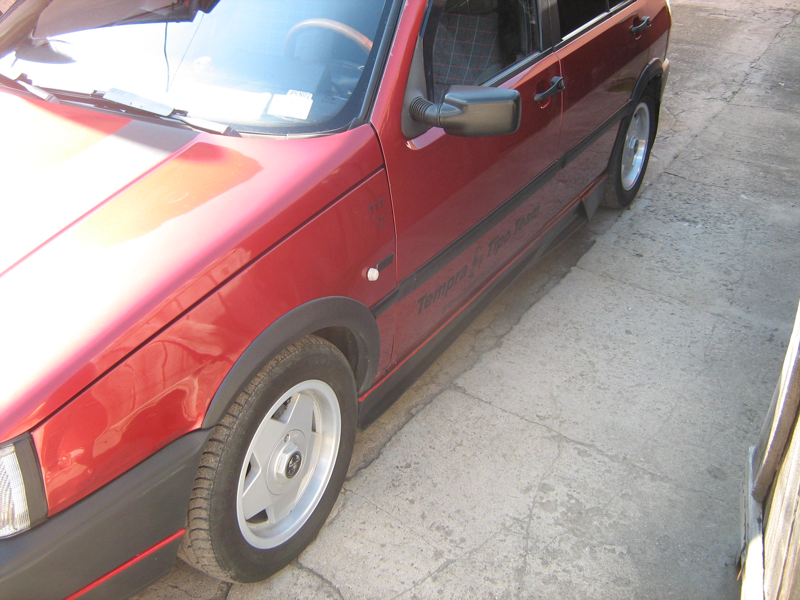

Proszę o to fotka całego auta. Niestety było już ciemno trochę. Mi się bardzo podobają te nakładki. Wizulanie obniżają jeszcze bardziej auto.

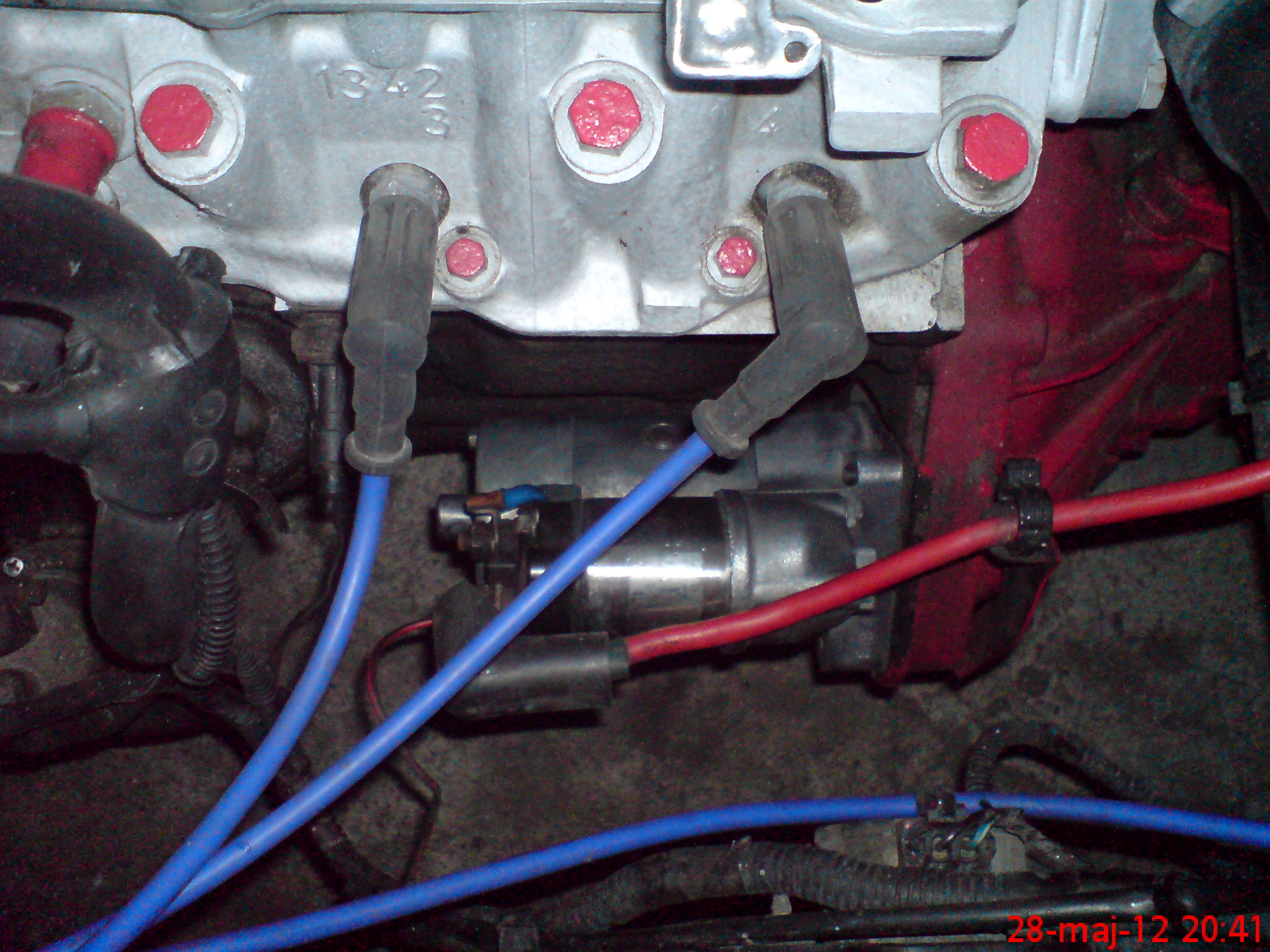

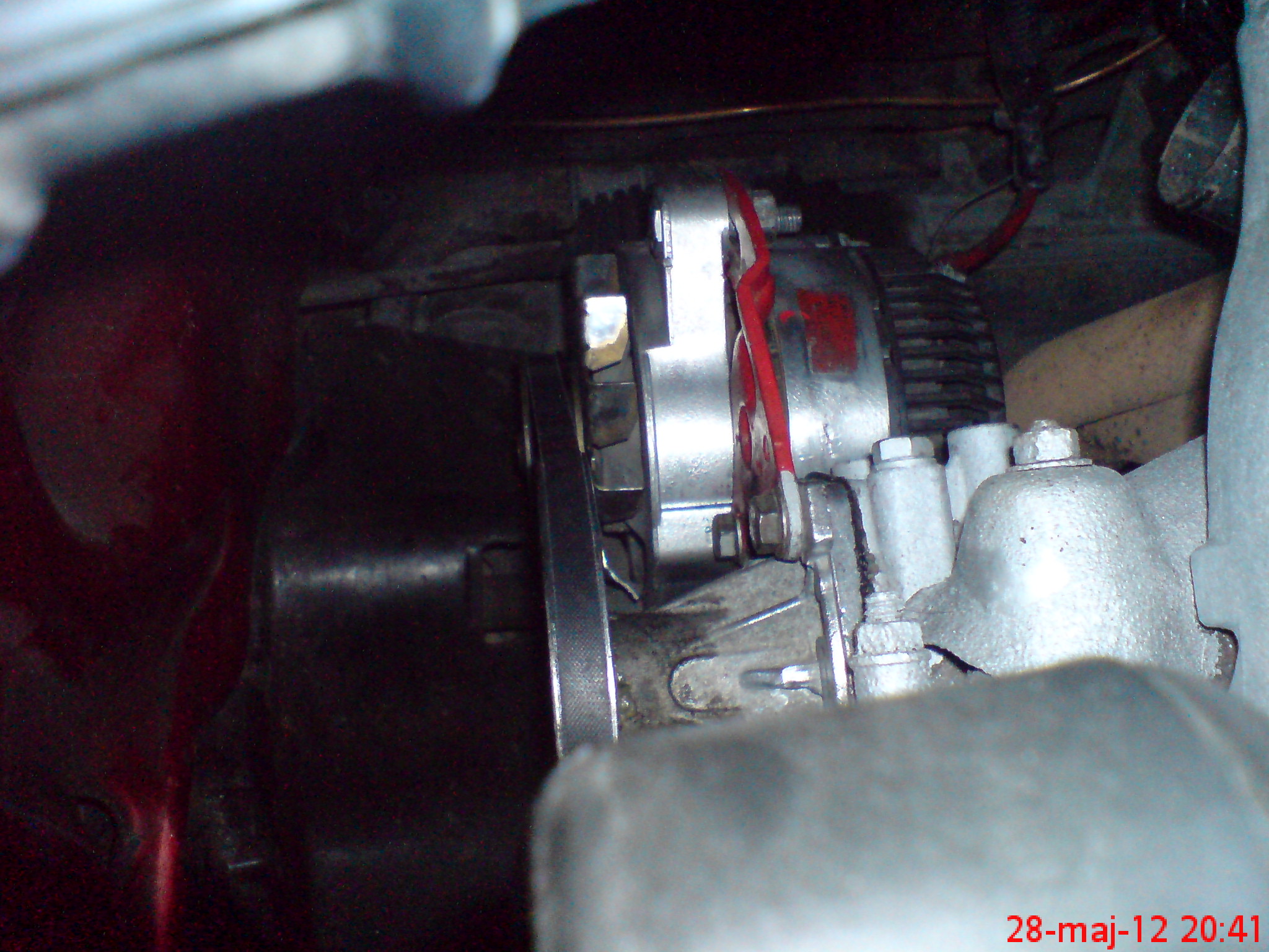

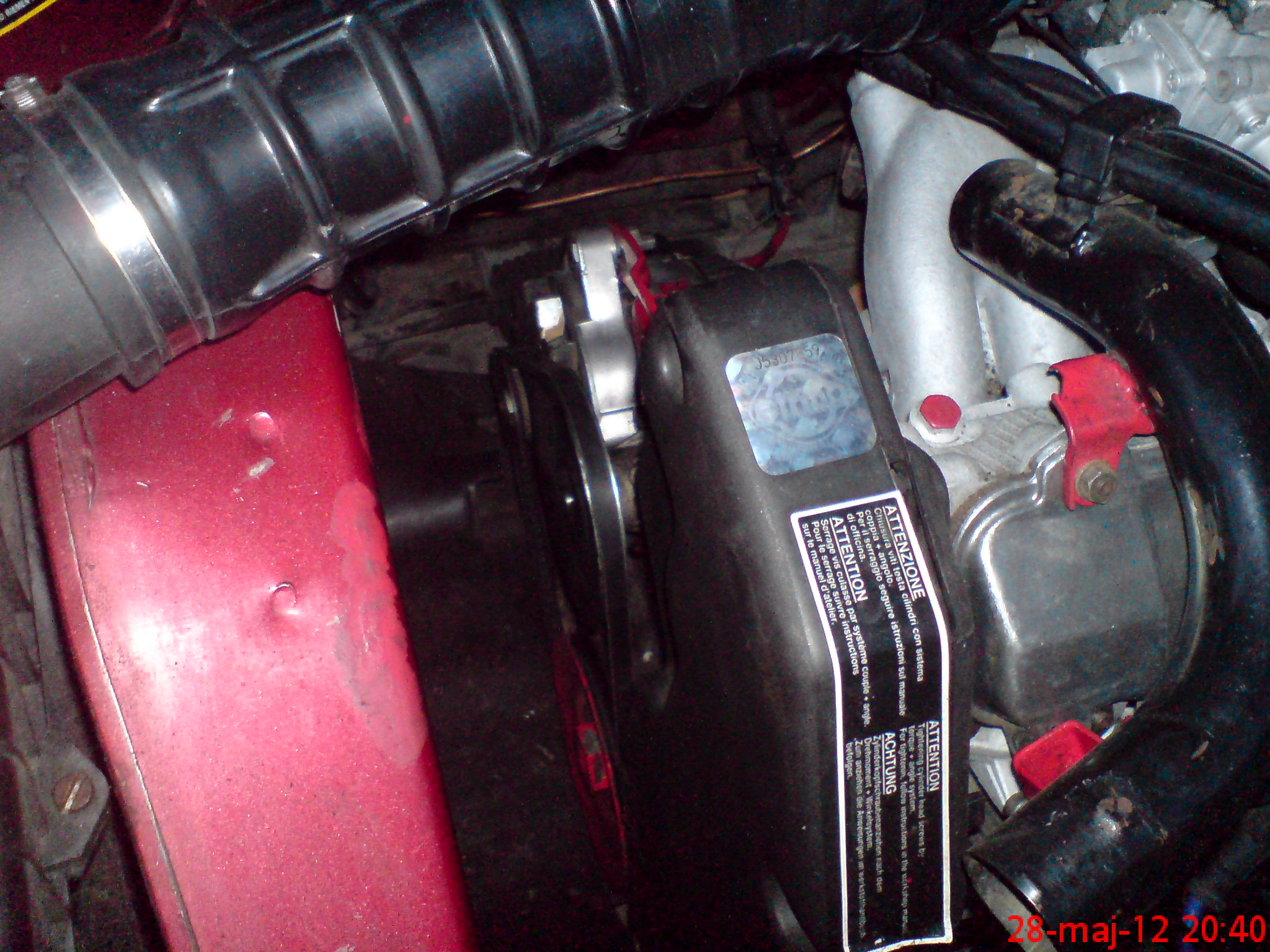

Co do silnika to był umyty i jest pomalowany zwyczajną srebrzanką cienkim pędzelkiem. Jeśli nie chcecie malować to można zawsze poczyścić kółeczkiem na wiertarce i efekt będzie bardziej błyszczący niż matowy jak u mnie. Warunek że z silnika nie może nic ciec żaden olej. Ja przed zabiegami wymieniłem uszczelkę spod klawiatury i narazie jest spokój.
Dodatkowo auto dostało drugi alternator, rozrusznik oraz pompę wody wraz z paskiem
Rozrusznik wraz z altkiem był czyszczony właśnie kółkiem drucianym, i bez malowania ładnie wygląda ;)

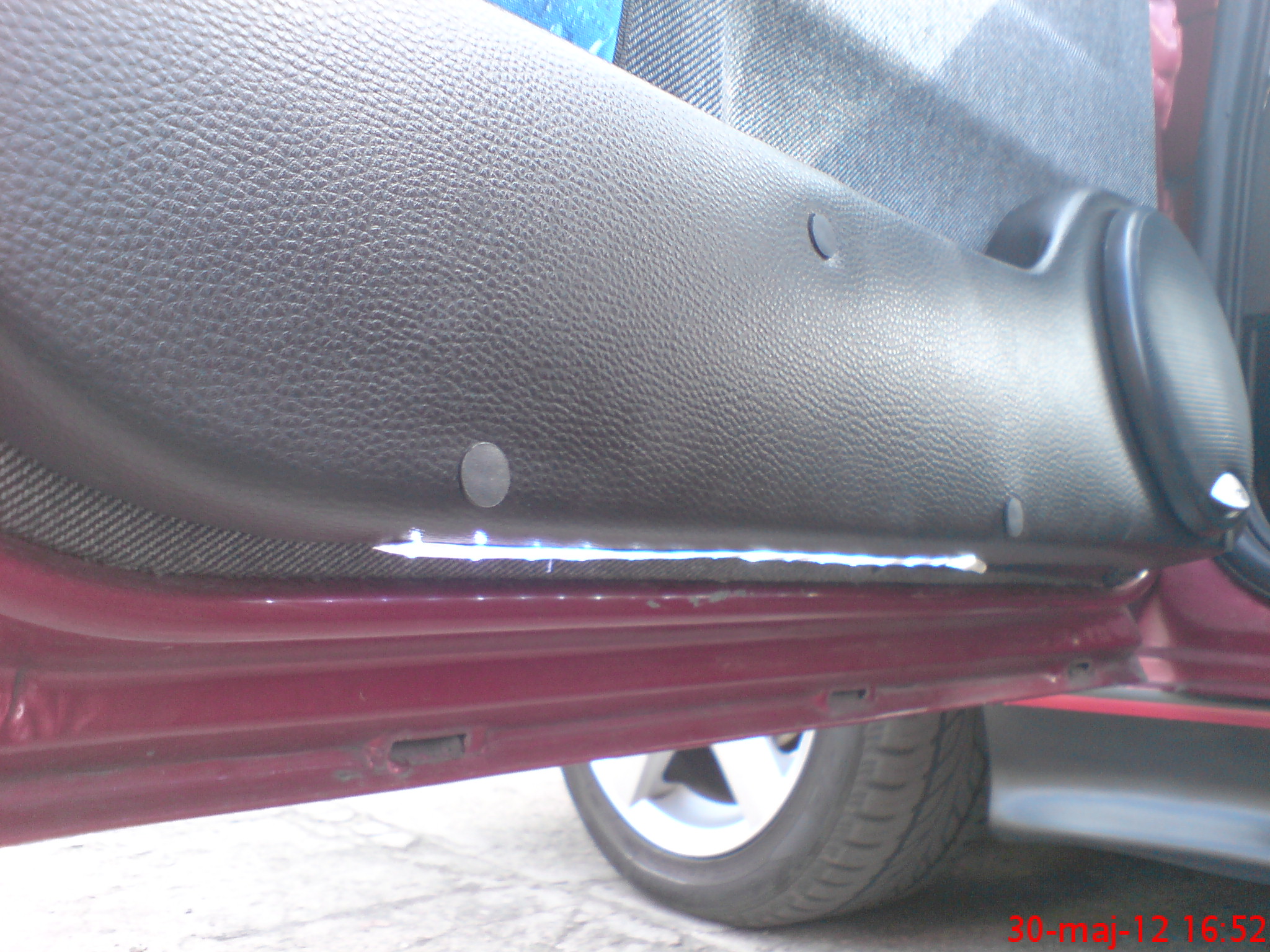

O to fotka całego auta z nakładkami:

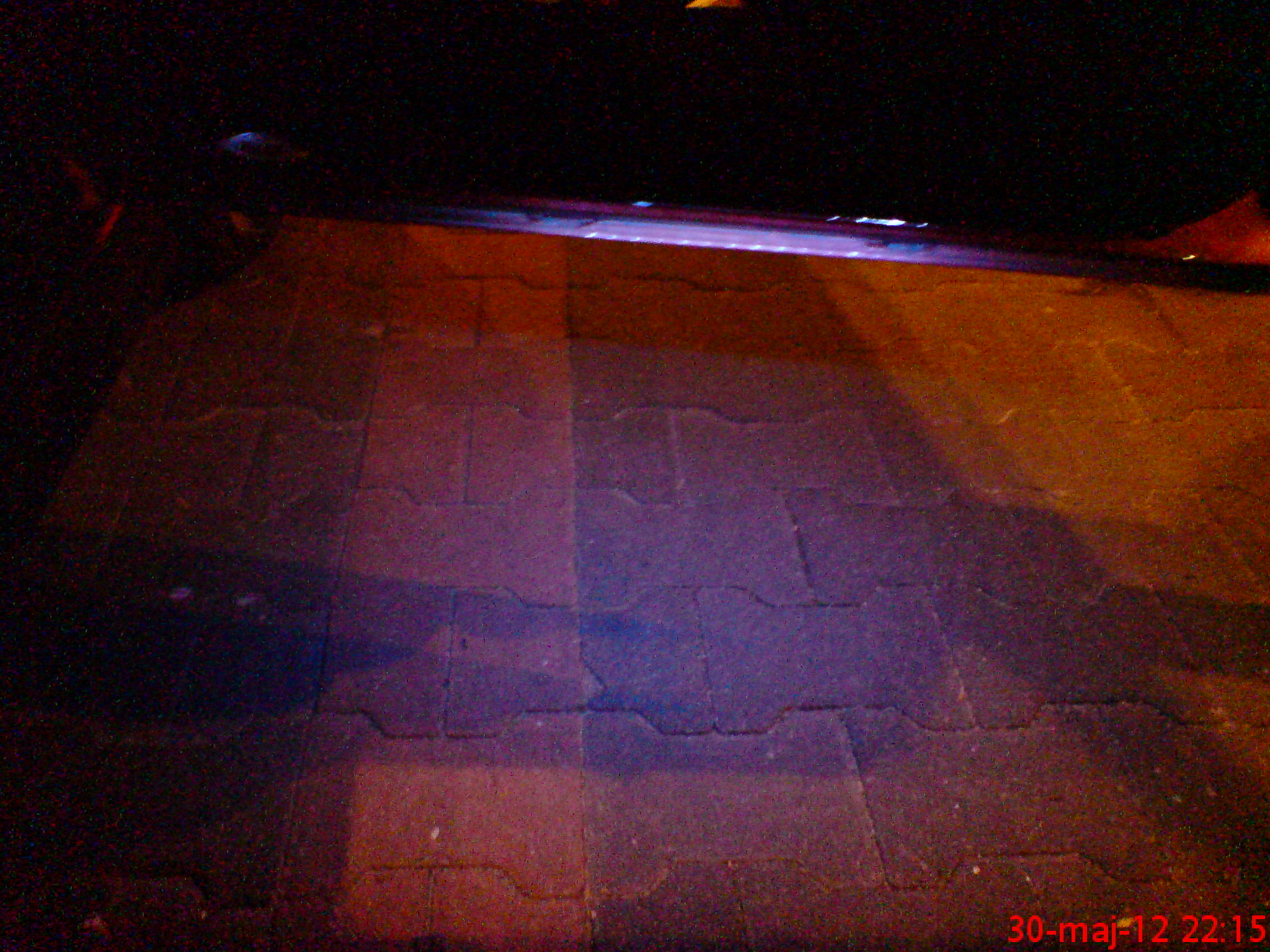

Ja również zrobiłem sobie podświetlenie drzwi przednich przy wysiadaniu z racji że posiadałem jeszcze takowe listwy ledowe ;)

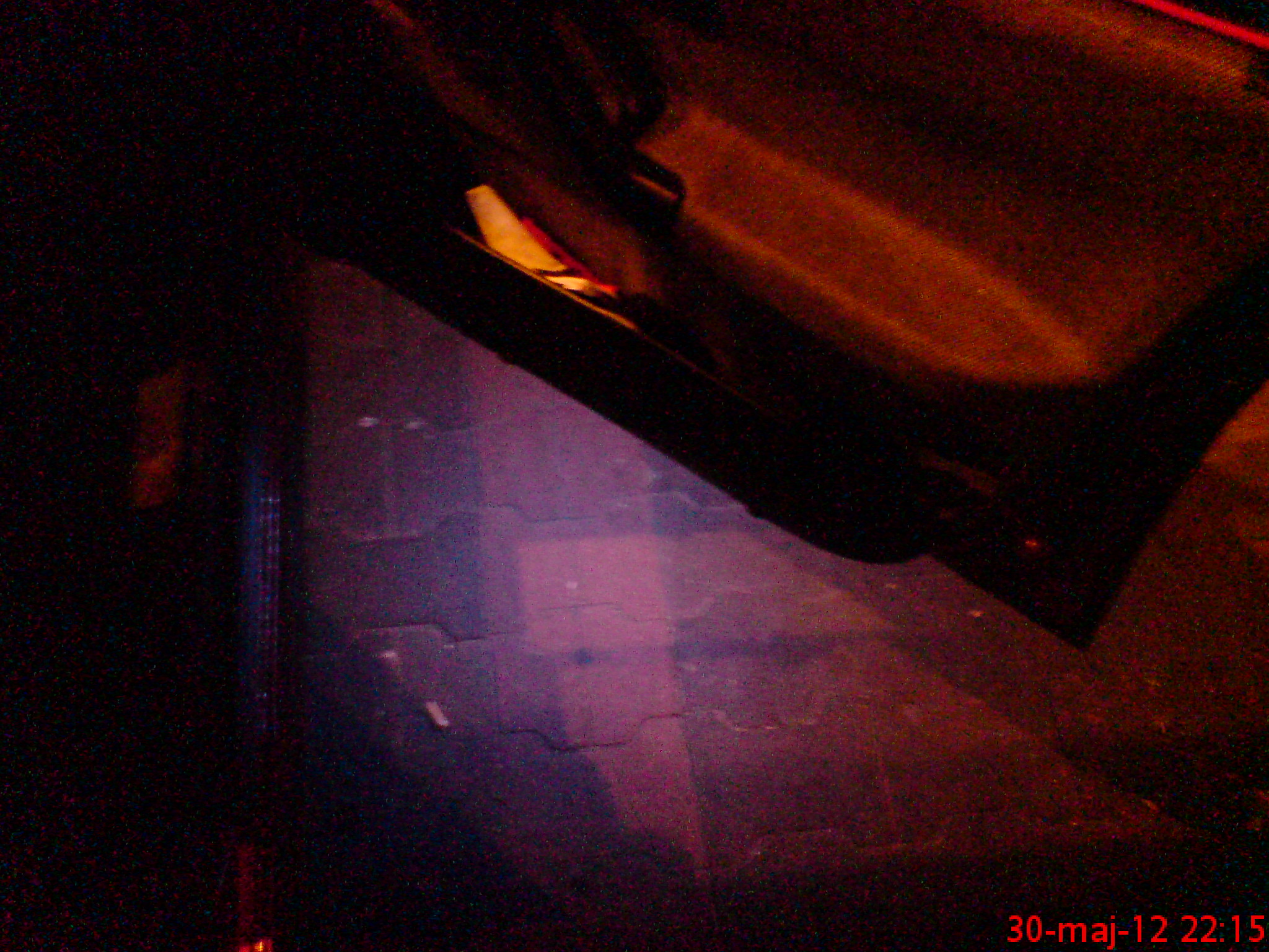

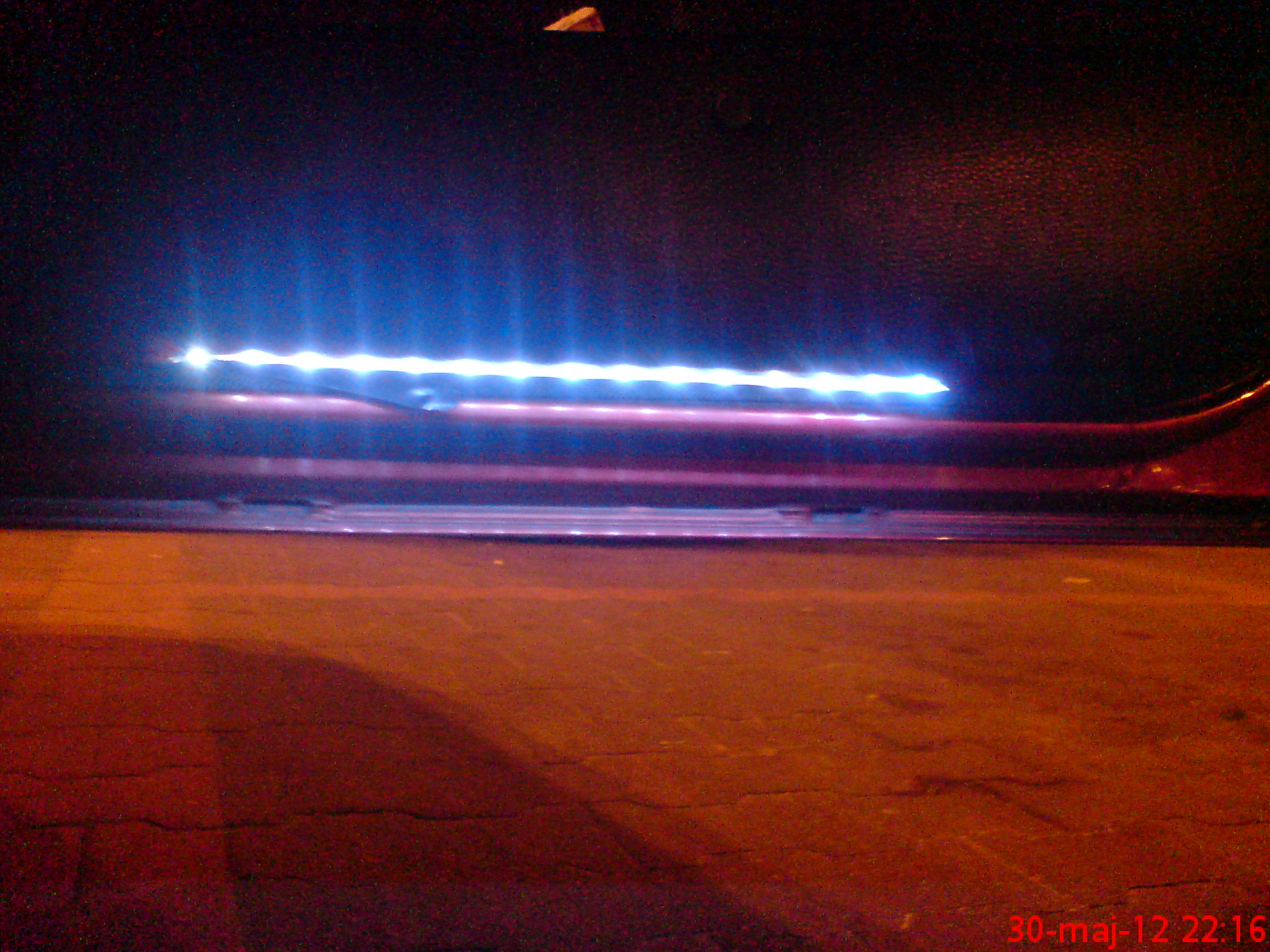

Wieczorem zrobię fotki jak wygląda to po ciemku ;)
A więc wygląda to tak:

Lasgo07, nie mów, że klej do szyb nie dał rady z progami, bo mało chce mi się w to wierzyć. Co do wkrętów to :red_kartka: , jak już to bym zrobił tak jak były progi w Sedici montowane, dziura w progu, a do nakładki przykleić kołek i jazda , ale nie wkrętami :?
** Dodano: 04-06-2012, 16:17 **
to tak jak wkrętami mocują dokładki do zderzaków, litości :sciana:
Wysłany: 04-06-2012, 15:45
Maciek, klej nie dał rady bo nakładki są krzywe. Nie dość ze czekałem miesiąc na nie to jeszcze odlew jest krzywy i nawet na wkrętach nie dochodzą równo :doubt:

A to nie jest przypadkiem klej montażowy, bo opakowanie na takie wygląda? Jeżeli tak to przeczytaj co pisze na opakowaniu: złącz po czym odklej i poczekaj 15 minut aż odparuje rozpuszczalnik. Jeżeli jest to klej do szyb to nie jest super glue by od razu trzymał jak należy, jakbyś złapał ściskami i może wkrętami co nie jest dobre to by złapało.
Wysłany: 04-06-2012, 20:36
mac1us, Klej widoczny na zdjęciu jest jeszcze mocnijeszy niż klej do szyb i niestety nie poradził sobie z nakładkami. Po całym dniu schnięcia i nocy nakładki odpadły :( próbowałem na jednej, nic z tego. Ale klej ogólnie bardzo dobry. Lotka na klapie trzyma się na nim i siłą jej nie oderwie. Wiadomo musi wszystko dobrze dolegać. Koszt takiej tuby kleju to 12 zł ;)

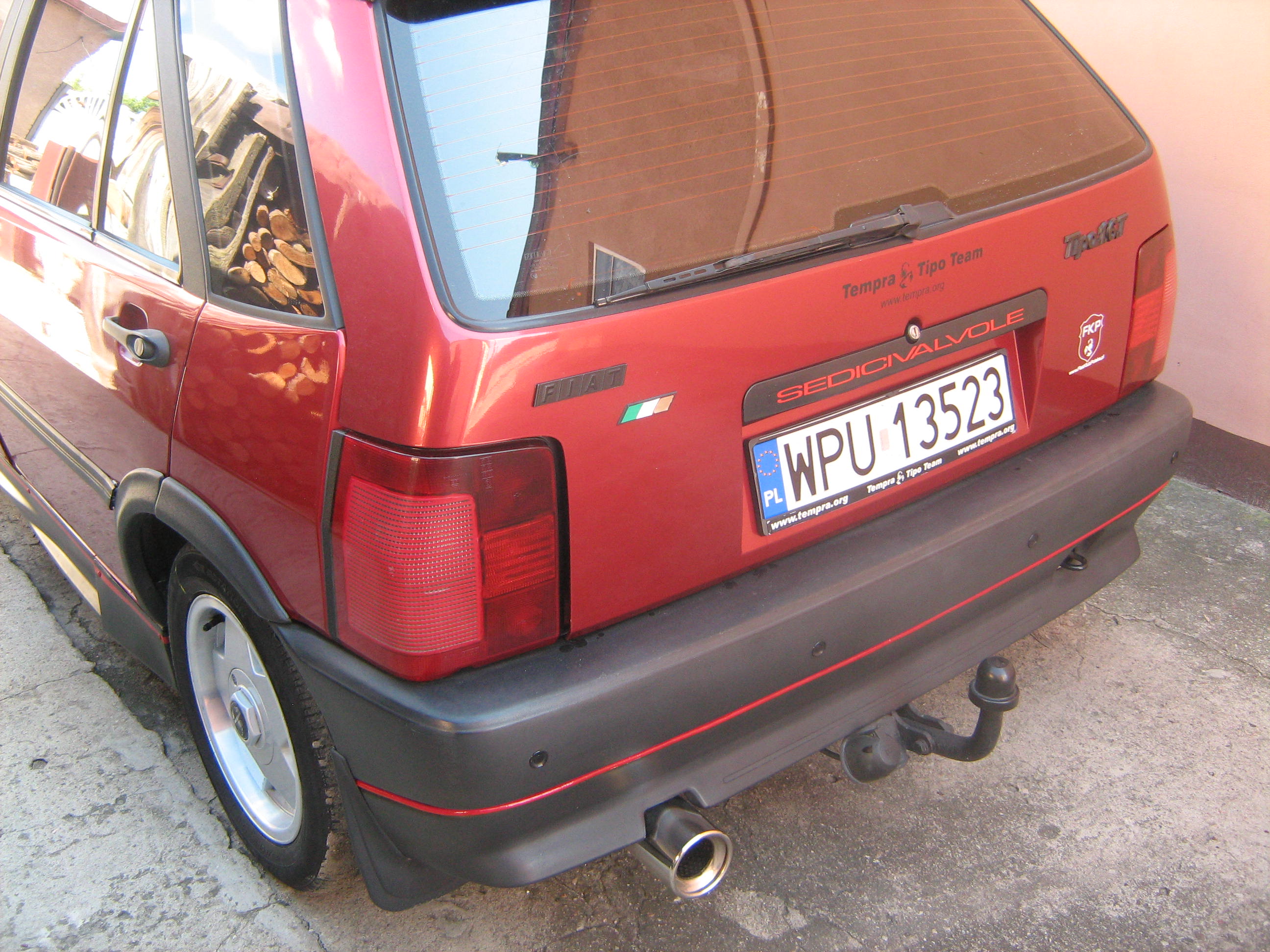

Dostał dzisiaj nowy prezent w postaci tłumika końcowego firmy KM Malon model Sp100. Na Zlocie spodobał mi się tłumik Liptona, zakupiłem więc i sobie taki ;)
Dodam że tłumik pomimo masywnego wyglądu jest cichszy niż mój poprzedni. Posiada bardzo dobre wytłumienie i głównie słychać go na zewnątrz. W środku jest cisza i o to mi chodziło ;)

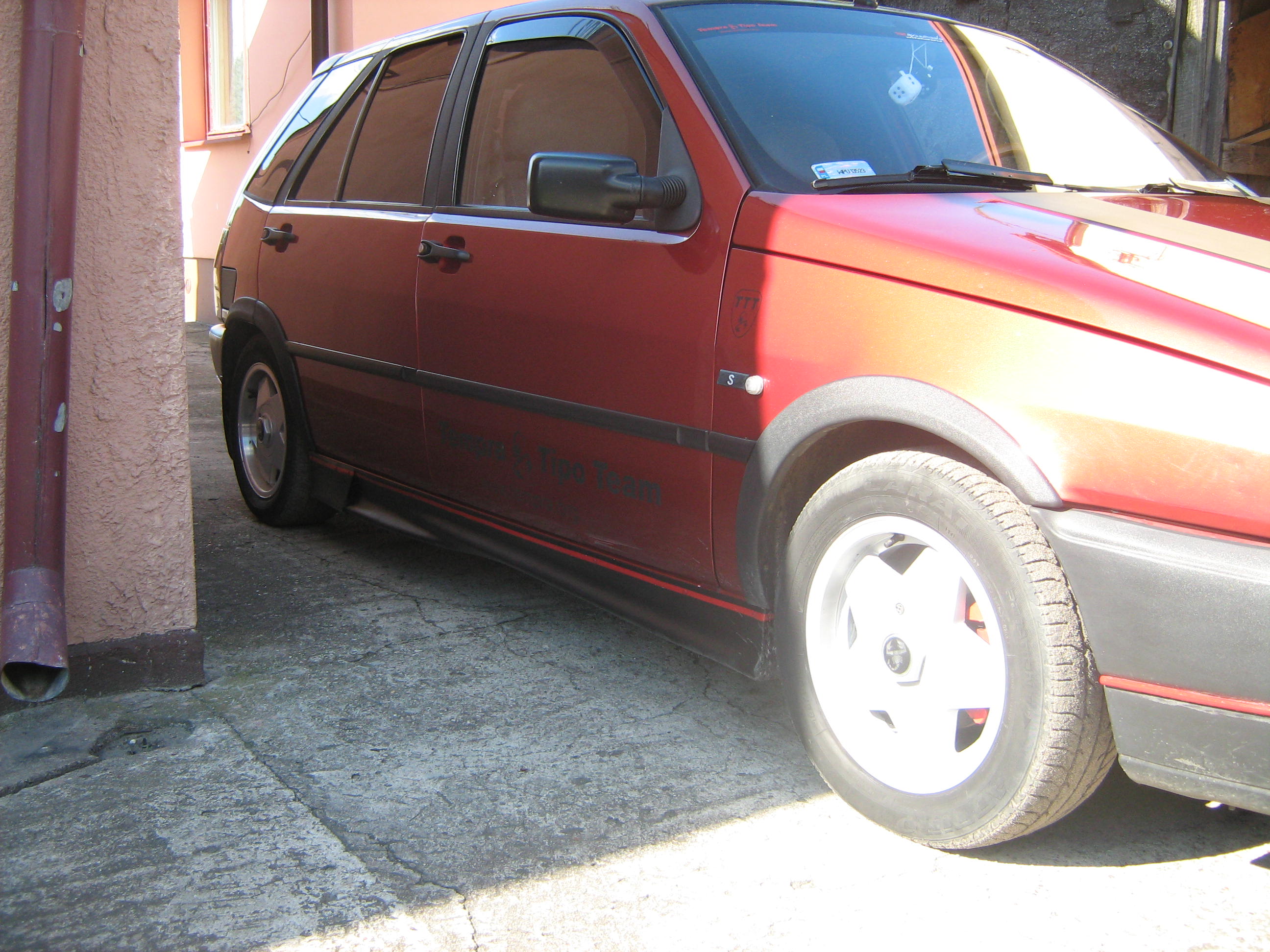

KrzychuB, Filmik się już ładuję na youtube także niebawem będzie :D póki co spotkała mnie wczoraj dość przykra przygoda. Podczas jazdy obwodnicą w 5 osób moim Tipkiem zeszło powietrze z tylnego prawego koła. Po zauważeniu że auto się dziwnie zachowuję zjechałem na pobocze. Okazało się że felga miała skrzywiony rant i powietrze dlatego zeszło przy większym obciążeniu. Niestety opona nadaje się na śmietnik a felgę oddam niebawem do prostowania. Z racji że brak teraz funduszy miałem felgi które tymczasowo założyłem dopóki nie doprowadzę swoich do porządku.
Dodam że felgi były strasznie zapuszczone. Po dwóch godzinach mycia wyglądają tak :D
