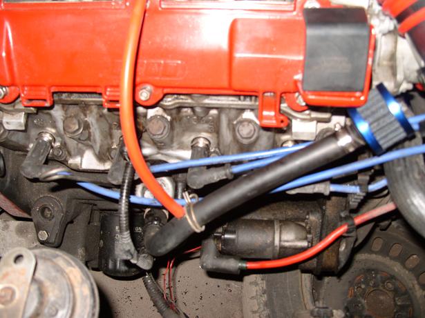

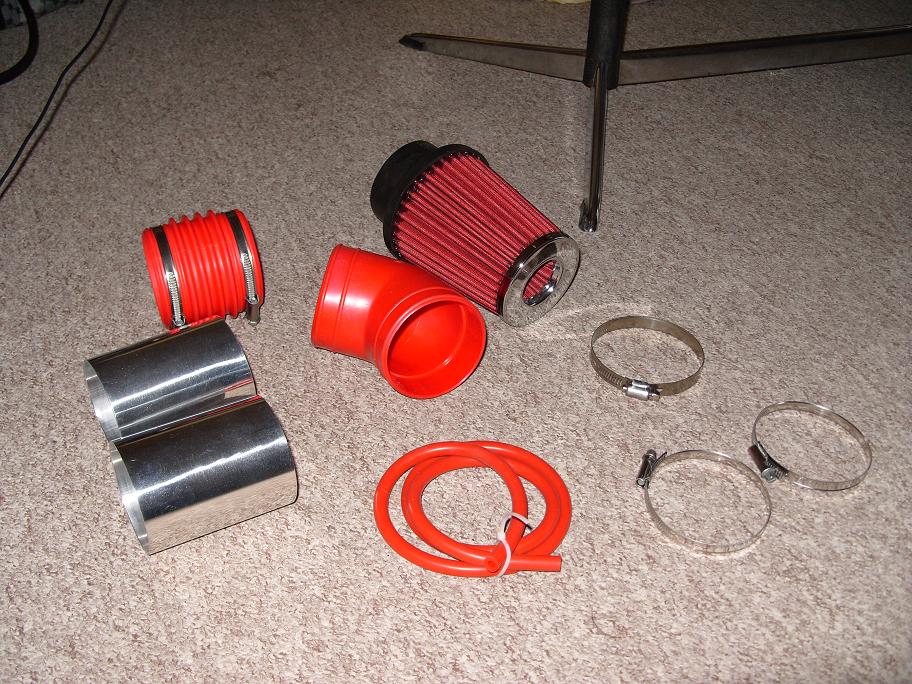

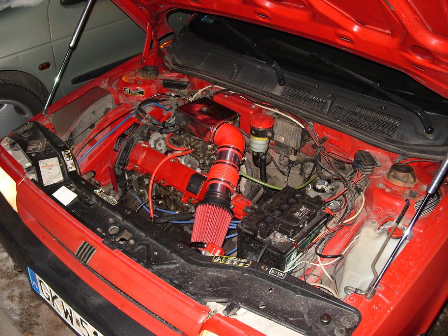

Są już nowe klamoty :D Filtr, rurki z nierdzewki, łącznik antywstrząsowy i kolanko. Dodatkowo czerwona rurka do odmy i nowy korek oleju. Wszystko już zamontowane, ale padła mi bateria w aparacie i dopiero wieczorem foto zamontowane będzie. Póki co "na sucho":

Mam nowe foty i nagrałem dźwięk. Lepiej się zbiera na tym nowym dolocie Tipol. Za to na wyższych obrotach jest jak było. Także akurat ten stożek zaliczam na plus :)

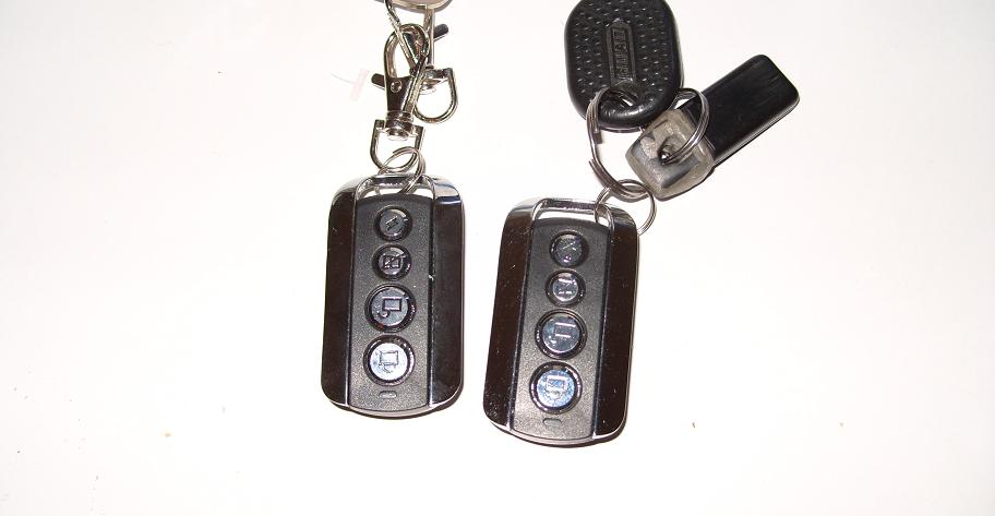

Nowe piloty :lol:
Pod maską bardziej pro :D

mrk69, ładnie to wygląda, zresztą brzmi tez niczego sobie :D
Wysłany: 14-01-2009, 21:17
Jeszcze to srebrne pudełko wymienił bym a oryginalną puszkę od gaźnika i pomalowałbym na czerwono tak jak resztę masz. Teraz dolot wygląda fachowo, wreszcie kiblo rura wyleciała hura :lalala: gratuluje :zgoda:

mrk69, upewnij się, że ten filtr nie zbiera ci gorącego powietrza. zimne jest bardziej wydajne (możesz poczuć różnicę) a poza tym bezpieczniejsze dla silnika
Wysłany: 14-01-2009, 23:02
JAM_BELFEGOR, no fakt podpórka się nie przyda, ale na początku nie byłem pewien tych siłowników i w sumie to o niej zapomniałem. Pokrowiec elegancki :) Na pewno lepiej niż ten wiecznie zakurzony aku :roll:
jelcyn666, nie ucz ojca dzieci robić :popupie: a tak na serio to wszystko to już wiem. Dolot mam nawet policzony (tu się przyznam, że sam bym nie umiał). Zobaczysz co będzie jak przyjdzie nowy zderzak...jak go skończę :)

mrk69, Kable bym w peszel pochował żeby ładnie wyglądało http://allegro.pl/item512...nice_fv_ss.html , bo koło aku. i digiplex'a masz spaghetti. Ja sam u siebie tak zrobiłem wreszcie porządek z kablami poza tym to dodatkowe zabezpieczenie dla nich.

To co pokazał jelcyn666 w wielu przypadkach się sprawdza.. Mówię o kibel-rurach. Jest to oczywiście półśrodek, ale się sprawdza. W aucie wolnossącym nie ma problemu, a i niekiedy w home-made turbo przy niewielkich doładowaniach daje radę i jest szczelne.
Zwróćcie uwagę, że seryjne rury w dolocie, czy to NA czy Turbo, diesel czy benzyna, rury są gumowe (czyt. z tworzywa sztucznego), tak więc czemu pcv miałoby być złe. ;)
Oczywiście mówię o materiałach, a nie wykonaniu.
Wysłany: 15-01-2009, 17:36
Raku, wiesz czemu?
mrk69 napisał/a:
jeśli kolega mrk69, się przygotował, poprzeliczał ile powietrza potrzebuje i ile będzie go dostarczał to jego przeróbka może coś dać. to ze zdjęcie które wkleiłem przyjrzyj się:
1: pierwsze kolanko licząc od filtra jest załamane i filtr opiera się o nadkole.
2: rura jest niezbyt fachowo przyklejona (!) i widać nawet zaciek kleju.
3: filtr znajduje się za blisko bloku silnika i zasłania obudowę rozrządu.
wobec tego to co pokazałem nie ma prawa działać.

Zapewniam Cie, że wiem jak skonstruować dolot, nie ucz mnie ;D

Wiele rzeczy nie ma wyglądać, ma działać :D
BTW mrk69, poszedłbym z dolotem w drugą stronę. Masz tam puste miejsce za podłużnicą. W sam raz na stożek, będzie odizolowany od ciepła ;)

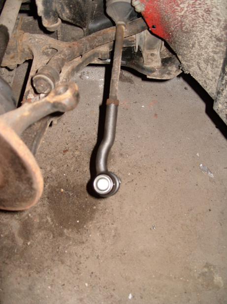

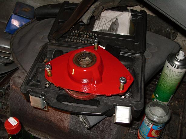

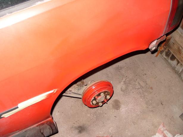

Jako, że praca z Tipolotem nigdy się nie kończy to wrzucam foty z dalszych prac. W poniedziałek przychodząc nowe H&R -35mm, także auto rozgrzebane. W międzyczasie skończyłem jeden błotnik (tylko jeszcze nie malowany) szlifować i podmalowałem go podkładem....cały rant był pognity i kawałek dalej. Wyszlifowanie kształtu tego rantu zajęło mi 3 godziny :sciana: a jeszcze mnie czeka druga strona i przy okazji bęben się zaczerwienił:
Po wyjęciu sprężyn z jednej strony bawiłem się z zerwanym łbem śruby mocującej poduszkę, więc jak się z nią uporałem to drucianka na wiertarę i jazda na kolorowo+nowe śruby (+podkładki of kors):
Z okazji tego, że mam ferie wyczyściłem sobie odmę - z wierzchu i w środku - trochę było tego syfu:
No i nowe drążki musiałem zapodać:

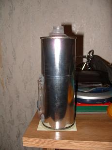

a Tu się robi Oil Catch Can, ale fota tylko z komy, bo baterie siadły w aparacie :zolta:

pokaż zdjęcie catch tanka, wygląda na tym zdjęciu jak puszka od oliwy z oliwek :lol:
Wysłany: 02-02-2009, 15:57
Raku, bo to jest jakaś puszka z czegoś zapewne po przeróbkach ma się stać OCC.

Springi założone. Jest zdecydowanie bardziej twardo, ale przetestować nie mam jak, bo wczoraj rozrusznik poszedł się je**ć. Nie będę go regenerował...może kiedyś. Kupiłem używkę i czekam na dosłanie. Także na razie testy wstrzymane :(
Raku, masz wyżej napisane "oil catch can się robi" więc nie kupny, bo w Polsce oferują, a i owszem za 200 zł, ale do Tipo, nie będę pchał, bo i tak z kosztami w tym miesiącu nagiąłem budżet. Sęk w tym, że nie mam tego sitka w odmie...siakiś majster wymontował widocznie kiedyś w NRD :roll: i syf daje prosto w filterek, także occ się przyda. Zrobione jest z puszki - brawo dla Ciebie, ale puszka od oliwek nie miałaby zakrętki :lalala: kiedyś siedział tam niejaki DOT 4. Muszę dokupić jeszcze wkręcane końcówki do montażu rurek i będzie trzeba sprawdzić to w życiu codziennym. Nie sprawdzi się to won - mała strata - ważne, że jest szczelny po zainputowaniu po boku tej przezroczystej rurki i nie cieknie po zalaniu na cała noc olejem.
