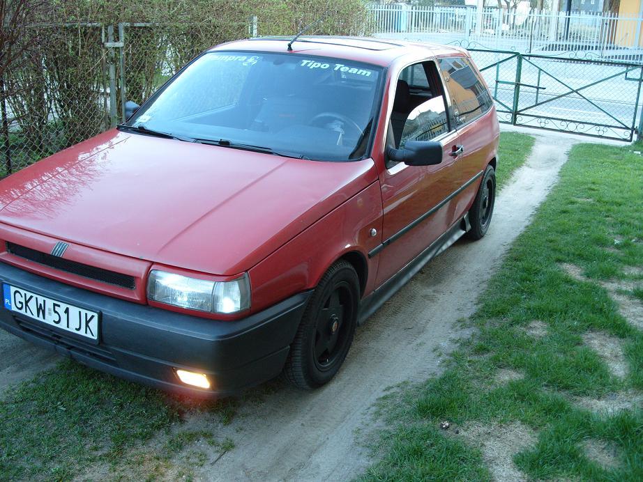

Dziś pomalowałem progi strukturą do plastików samochodowych. Załapały się też listwy boczne. Na ten sezon tak + jeszcze dystans :) Tylne lampy jak widać 8)

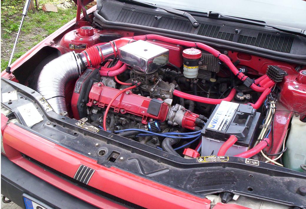

Ciągle mi się wydaje, że on jeszcze za wysoko stoi, ale coś wymyślę ;D Zapomniałem dodać, że rura dolotowa ze stożkiem jest inaczej założona i teraz nie idzie na prawo od monowtrysku, tylko na lewo...jakby w nadkole.

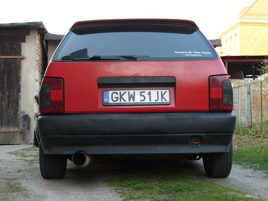

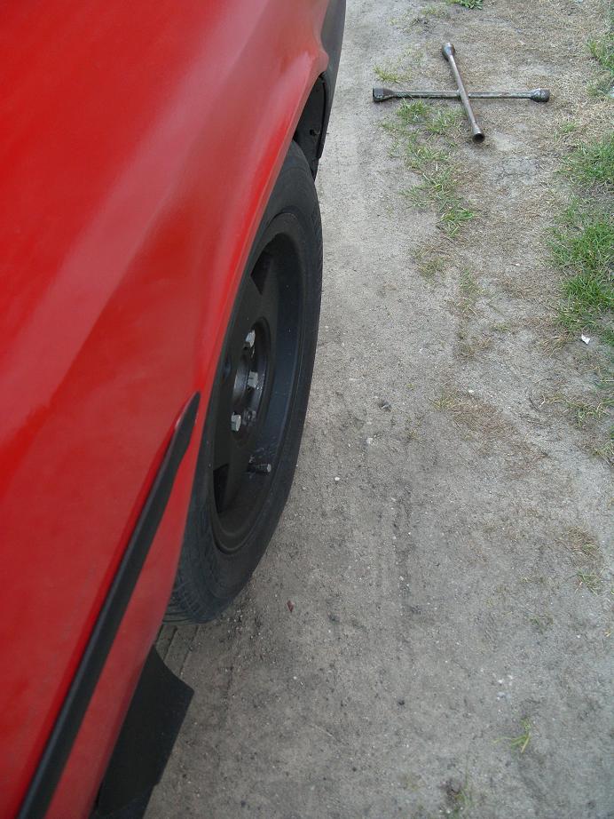

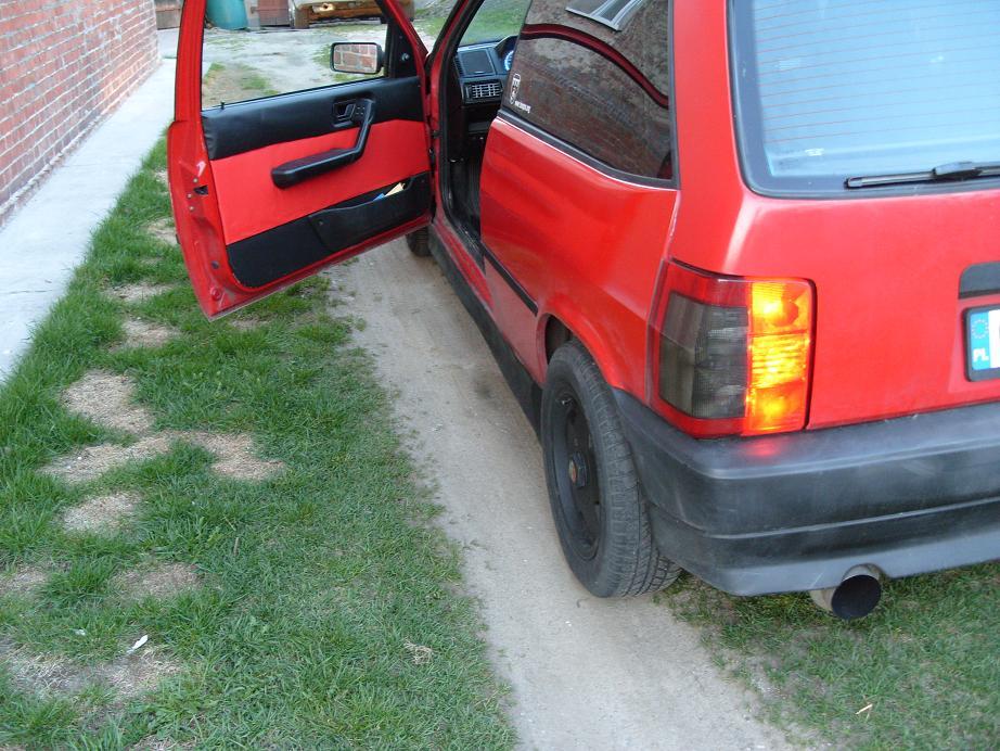

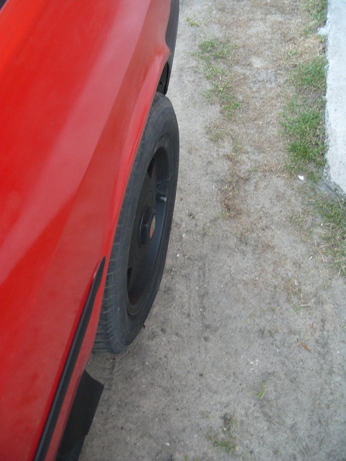

No i w końcu doszły dystanse. Teraz mam świąteczną przerwę, więc jeszcze będę ze zderzakiem kombinował, a od Młodego kupiłem zamykany schowek, który mam nadzieję odrestaurować i zamontować.
Dystanse aluminiowe przelotowe 35mm na tyle. W jeździe zbytniej różnicy jeszcze nie czuję, ale przejechałem się tylko po mieście.
Wysłany: 09-04-2009, 19:49
mrk69, ale śruby chyba dałeś dłuższe?
Wysłany: 09-04-2009, 19:50
Młody, No jasne, że tak ;D Tamte co miałem to by nawet nie sięgnęły :)
** Dodano: 09-04-2009, 20:55 **
ubek, zawias jest -35, dystans + 35 na stronę ;D

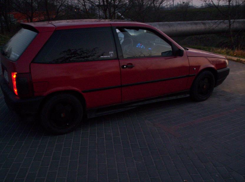

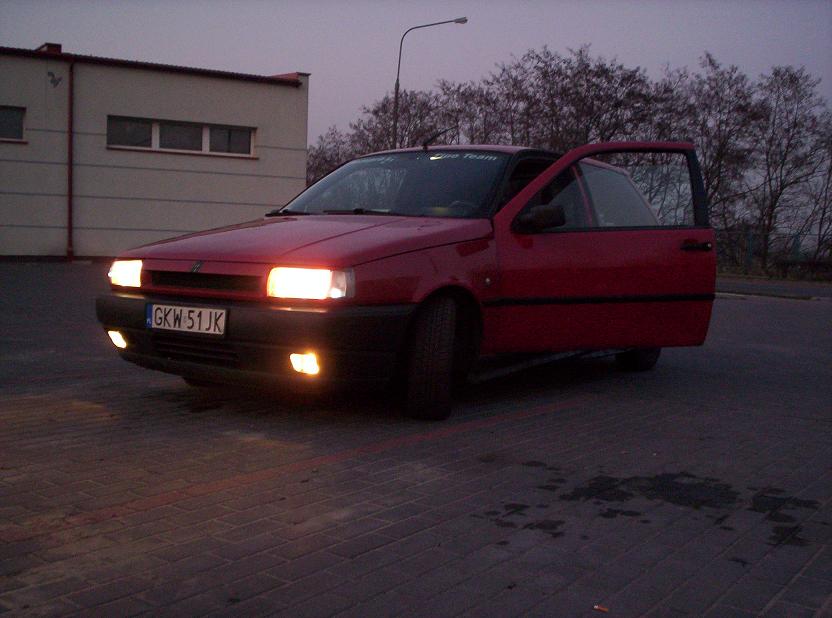

Przed:
Teraz:

ja też mam dystanse tylko że 20mm i felgi 7/15

Ladnie robione Tipo. Zawias rzeczywiscie wysoki jak na -35, chyba ze fotki tak dziwnie pokazuja....
Wysłany: 09-04-2009, 21:56
ubek dzięki :) , za wysoki jeszcze, ale jak miałem normalne sprężyny to chyba kurde z 7 nad kołami wisiał :sciana: pozostaje pozbierać na krótsze amorki, albo coś wymyślić innego ;D Jakieś betonowe płyty upchać, żeby się springi uleżały. Zamontowałem je ze 2 miechy temu i zobaczę jak to będzie za 4 czyli po pół roku. Za nisko też nie może być, bo tylne koła są równo z rantem błotnika, także jak obciążę i dobije na dziurach, żeby mi opony nie podarło ;D Coś trzeba kombinować, ale to najprędzej wina twardości sprężyn, bo amorki mają trochę przez te 2 lata nastukane :lol:

mrk69, żeby nie tylko sama słodycz w poście była teraz coś ode mnie ;] Dolot porażka, dokłądniej to skąd pobiera powietrze, poprowadź go w nadkole i stożek zabuduj w airboxie, teraz ssiesz na potegę gorące powietrze spod maski, co to oznacza chyba nie muszę tłumaczyć, kolejna sprawa założyłeś dystanse ok fajnie, ale już zbieraj kase na regeneracje tylnych wahaczy, kola wyraznie / \ stoją już lekko, jeden sezon na dystansie +35mm i dobijesz je do końca. A i peszel pod maską wygląda wieśtuningowo, wywal go, Tipo to nie ciągnik rolniczy żeby przewody w peszle takie pchać, trochę więcej poszanowania dla auta ;]

GrzesiekK., krytyka zawsze też mile widziana, ale żeby nie było to kilka postów wyżej jest o tym, że dolot poszedł w drugą stronę - czyli w nadkole ;D Co do airboxa to jedynie idzie wiatr spod auta. Wahacze to wieem, z resztą całą zawieszka po dupie dostanie tylna, ale w sumie nigdy tam nic poza sprężynami nie było robione więc będzie okazja :lol:
Z peszelem to rożnie widzisz, np. kilka postów wyżej JAM_BELFEGOR mówił, że gorzej bez, bo się kable plączą i teraz jak mam założone to rzeczywiście mi to życie ułatwia i utrzymanie porządku, niż jak to było przy 10 kablach latających tu i tam i każdy w innym kolorze.

Żeby nie być gołosłownym ;D Rura jest zamocowana i nachodzi na filtr, także airboxa sobie daruję, z resztą, żeby wejść w nadkole musiałbym wydłużyć dolot, ale aż o tyle regulacji nie mam, przy tym, żeby nie stracić tego co mi policzyli. Chciałem puścić rurę zaraz przy błotniku, ale tam jest ten filtr węglowy i by się nie pomieściło...teraz by się szeroki wlot przydał :lalala:

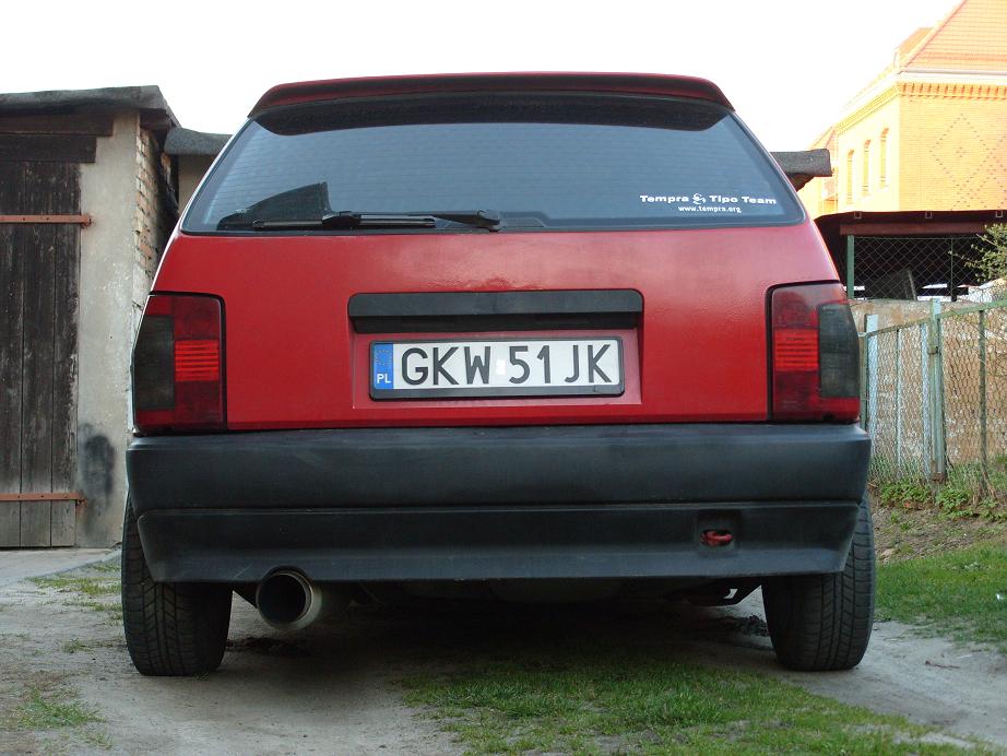

mrk69, tylko się nie obraź to mam być konstruktywna krytyka :D otóż ta rura spiro hmmmm... delikatnie rzecz ujmując nie bardzo pasuje, poza tym łapie chyba cały syf z drogi z w tej konfiguracji. Co do peszli trochę za grubą zastosowałeś, ale nie będę się czepiał :D trzeba przyznać ze pod maską wreszcie zrobił się porządek. Dalej jestem zdania żebyś zastosował dekiel od gaźnikowca lub za jakiegoś VW zamiast srebrnego pudełka, myślę że będzie po stokroć lepiej wyglądało. Oraz dobra rada pozbądź się dystansy, przyniosą więcej negatywów niż korzyści (jeśli takowe w ogóle są), po pierwsze jak już koledzy zauważyli auto już stoi tak / \ po drugie patrząc z tyłu koła nie naturalnie wystają poza obrys auta. Potrzecie zniszczysz sobie blachę włoku kół (wszystko co wyleci z koła, jak kamyczki będzie ocierać się o drzwi nadkola itp.) No i na końcu najważniejsze zaburzysz sobie stabilność prowadzenia auta, to nie jest tak że i szerzej koła stoją, tym auto lepiej się prowadzi. Tu kilku kolegów mogło by się wypowiedzieć że czasem dystanse dają odwrotny efekt. Oczywiście przyjmij to jako dobre rady, a nie wykpiwanie się a tego co robisz. Słowa uznania za to że ci się chce, i za pracę jaką w to auto wsadziłeś. Pamiętasz kiblo rurę :D gdyby nie delikatna mobilizacja kto wie może byś nie miał dziś ładnego dolotu (za wyjątkiem rury sporo ;D ).
** Dodano: 10-04-2009, 16:23 **
A teraz dopiero zauważyłem ze coś mi tylną klapa nie grało. Usunąłeś zamek. Będziesz to poprawiał? Powierzchnia wydaje się bardzo porowata i dość nie równa. Widać krawędzie szpachli, myślę że mógłbyś jeszcze nad tym popracować.
Wysłany: 10-04-2009, 17:32
JAM_BELFEGOR, z tym zamkiem to tak co jakiś czas się robi, więc chyba włóknem popracuję. Po prostu od zamykania szpachla wylatuje, poza tym cała klapa jest byle jaka, bo kiedyś dostała za dużo polerki :? Co do rury to przewidziałem lecenie syfu :) i zrobiłem sobie tam filtr (jeszcze przed stożkiem), a druga sprawa, to że tam najlepiej ciągnie wiatr...no może poza takim wlotem na wprost, ale nie chcę niszczyć zderzaka, ani gmerać nic na masce, czyli spełnia bardzo dobrze swoje zadanie. Dystanse póki co zostają. Zrobię zdjęcie na prostym to zobaczycie, że stoi dobrze, a na podjeździe mam koleiny i tylne koła stoją na ich zboczach. Co do obrysu, to wystają tylko za obrys zderzaka, a są na równi z błotnikiem. Prowadzi się dobrze. Dziś przejechałem 200 km i nie ma żaru. Co do kamyczków spod kół to się zgodzę, a przy deszczu ochlapie mi cały bok, ale nie ma róży bez kolców :lalala: Za puszką na dolot się porozglądam, bo ta nie do końca jest taka jak bym chciał (powietrze do niej wpada i się obija o ścianki zamiast trafić bezpośrednio na przepustnicę). Dzięki wszystkim za rady i pomysły :)

mrk69, tak sobie oglądam Twoje autko i w sumie jest ok.tylko te czerwone peszle pod maską kłują w oczy za bardzo
pomysł jak najbardziej dobry tylko trochę przypomina to autko dla lalki Barbie skonstruowanej przez Kena,zmieniłbym je na czarne,ale to tylko moja wizja ;)

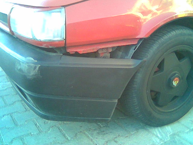

No i stało się...5 dni temu ktoś na parkingu pod moim domem cofał, a Tipo stało przodem do wyjazdu. Przedni zderzak odczepiony, zdarty i połamany (dobrze, że mocowania nie wyrwało, tylko się zsunęło), zewnętrzne szkło kierunku zbite, listwa pod reflektorem przytarta. Niestety jak to w Polsce bywa sprawca kartki nie zostawił :red_kartka: Uciekł jak najgorszy tchórz :sciana: wezwałem policję, żeby potem ktoś nie próbował mi wkręcić, że to ja go przeciągnąłem. Notatka spisana, zdjęcia i pomiary porobione, dowodu nie zabrali. Dziś dzwoni do mnie policjantka z informacją, że sprawę umorzono z braku świadków, ale przez rok można ją wznowić....jednak wątpię, że kogoś sumienie ruszy. Na razie nic nie ruszałem. Zderzak się trzyma, ale widać że dostał. Kierunek ma na szczęście jeszcze jedną szybkę wewnątrz. Będę musiał kupić nowy zderzak (już trzeci ;D ) i kierunek nowy przerobić pod tą diodę, która jest wewnątrz. A chciałem na jeden wieczór wyjść na juwenalia i napić się piwa... :lalala:
** Dodano: 18-05-2009, 18:31 **
a jak już kupię inny zderzak to o ile nie dostanę z szerokim wlotem to zrobię szeroki wlot z 2 zderzaków 8)
