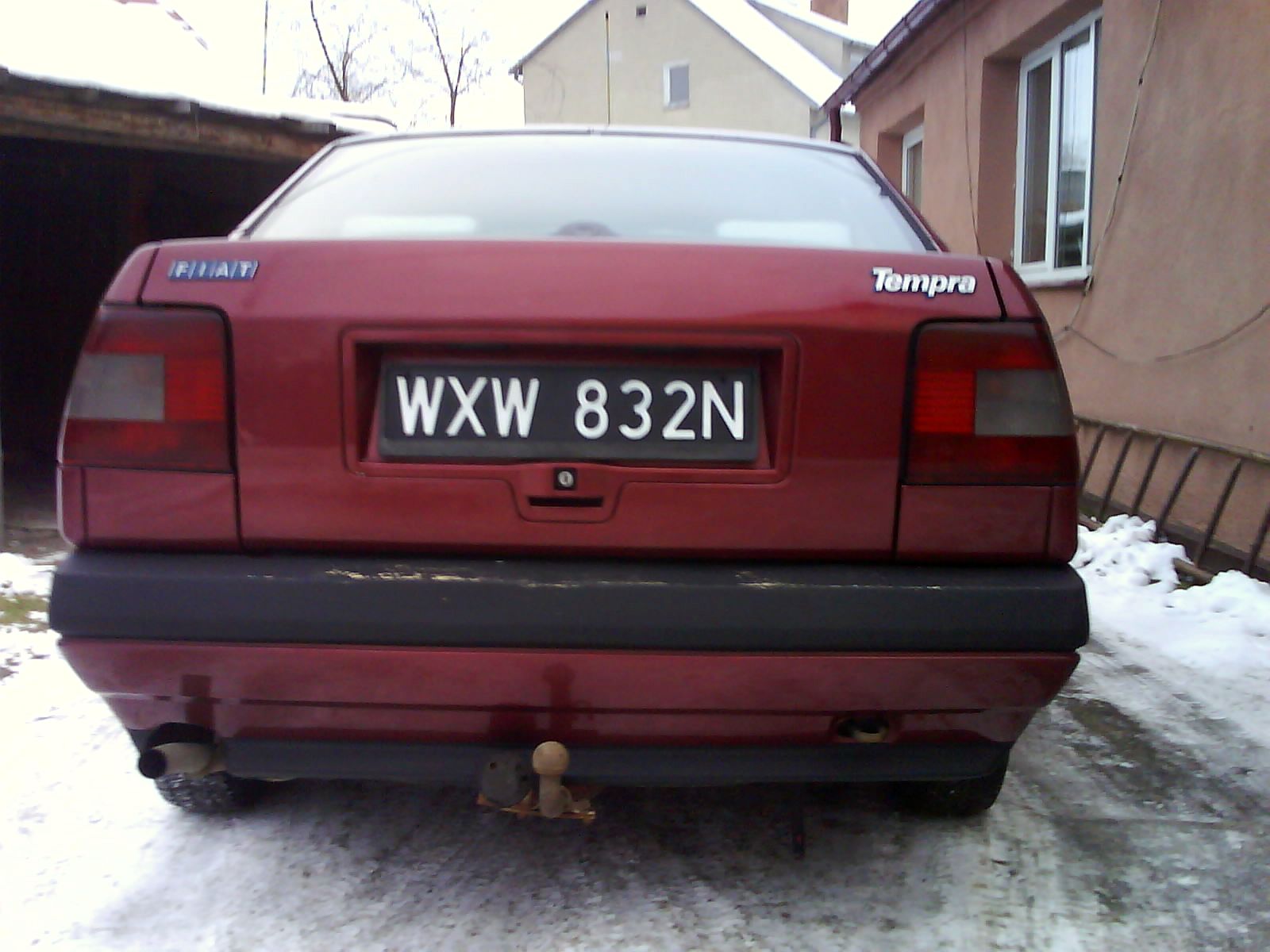

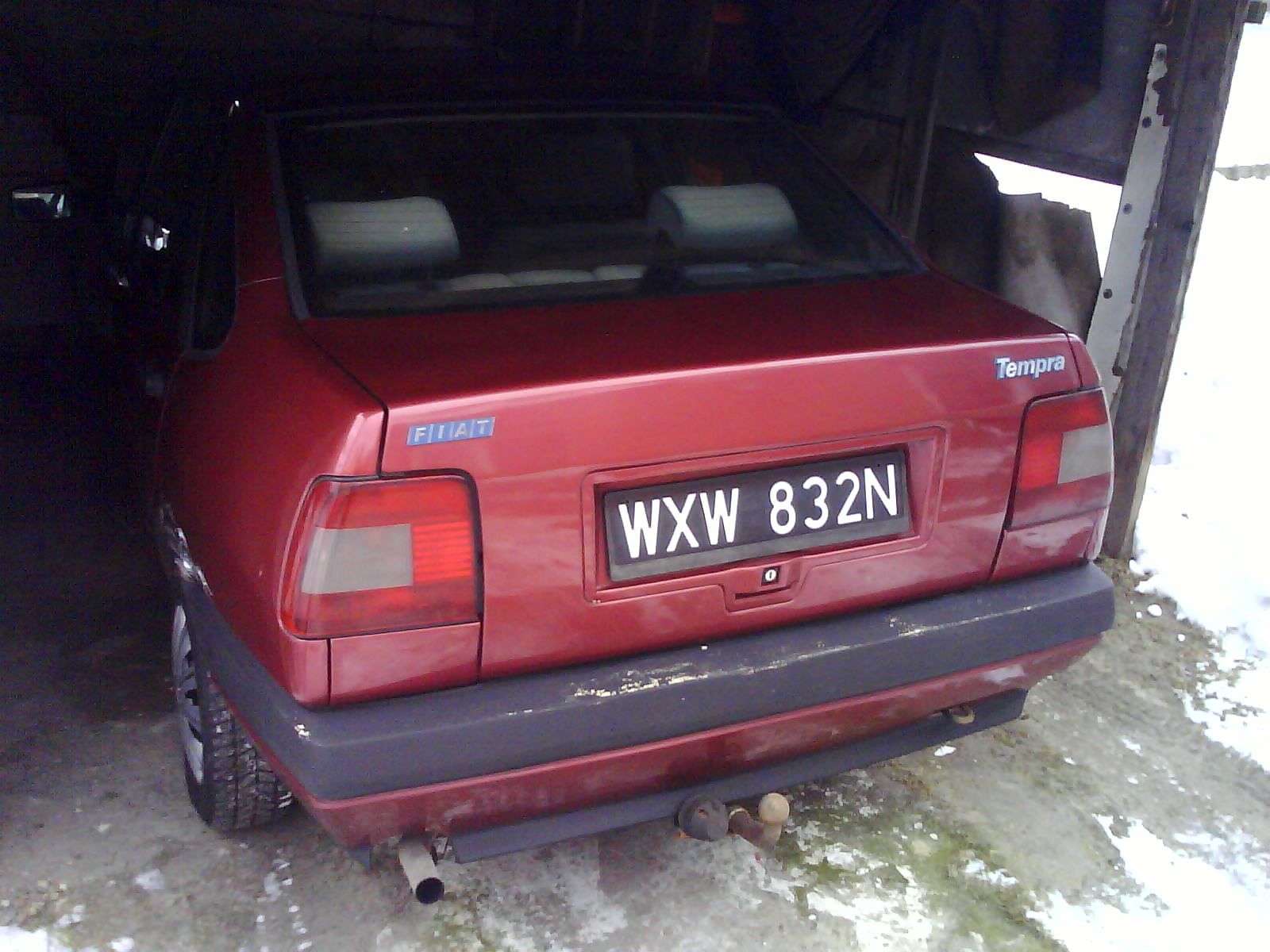

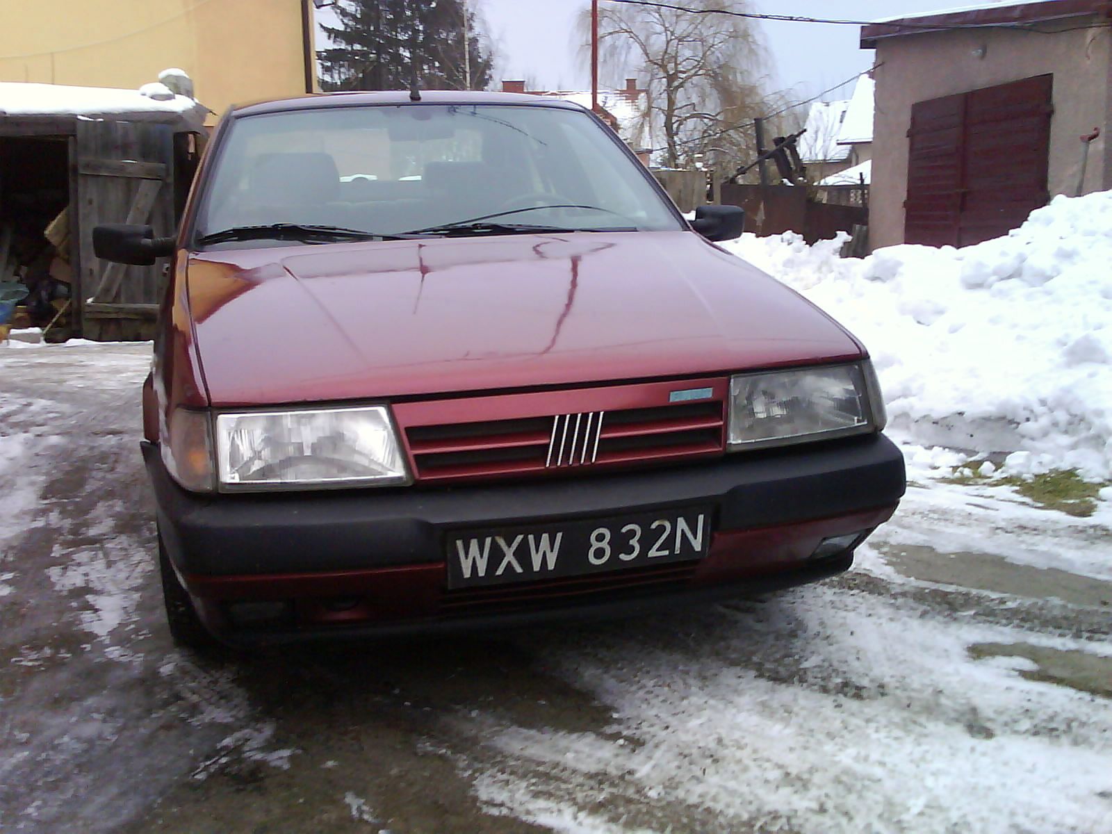

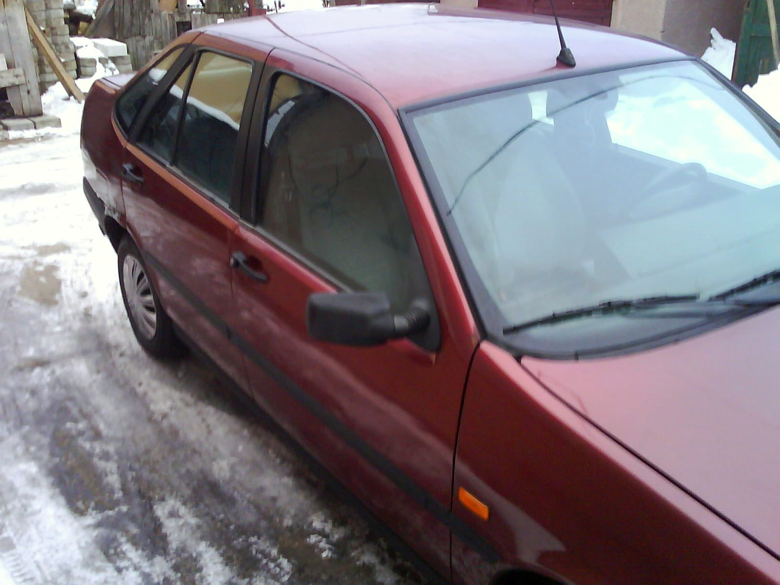

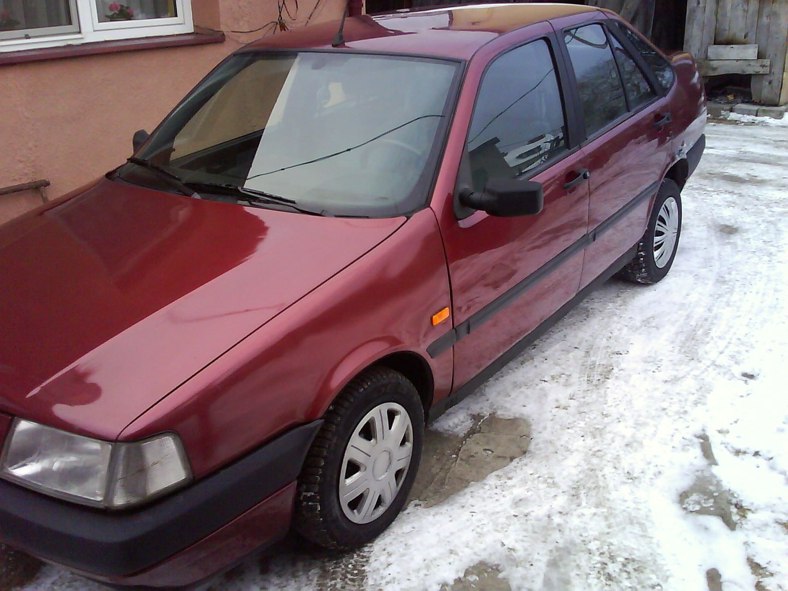

Witam wszystkich. Jak wspominałem we wcześniejszym temacie odnośnie Sieny mam dla Was niespodziankę (raczej miłą). Sienę sprzedałem za rozsądnę pieniądze ponieważ zmusiła mnie do tego sytuacja finansowa. Uporałem się z długami i zostało mi trochę kaski na jakiś samochód. Kupiłem Temprę :) za tzw. psie pieniądze bo dałem za nią 1400 zł. Teraz trochę o nowym autku:
Fiat Tempra 1,6 gaźnik + LPG
Rocznik 1993
Wyposażenie: centralny zamek, wspomaganie, elektryczne szyby, multi-lock, dwa podłokietniki.
Jeśli chodzi o stan auta techniczny to oceniam na dobry. Stan wizualny: dostateczny.

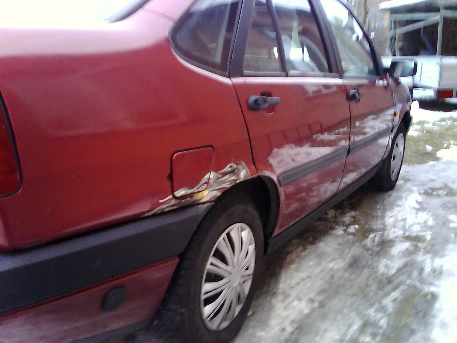

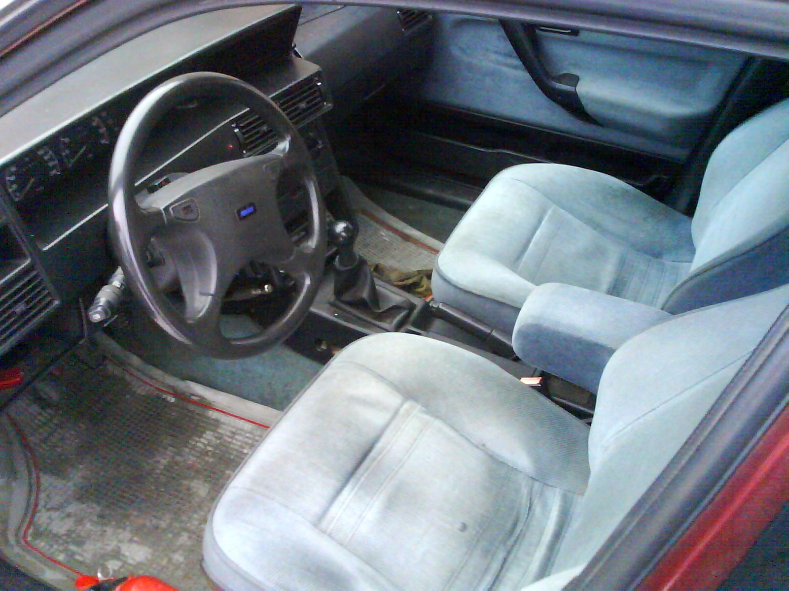

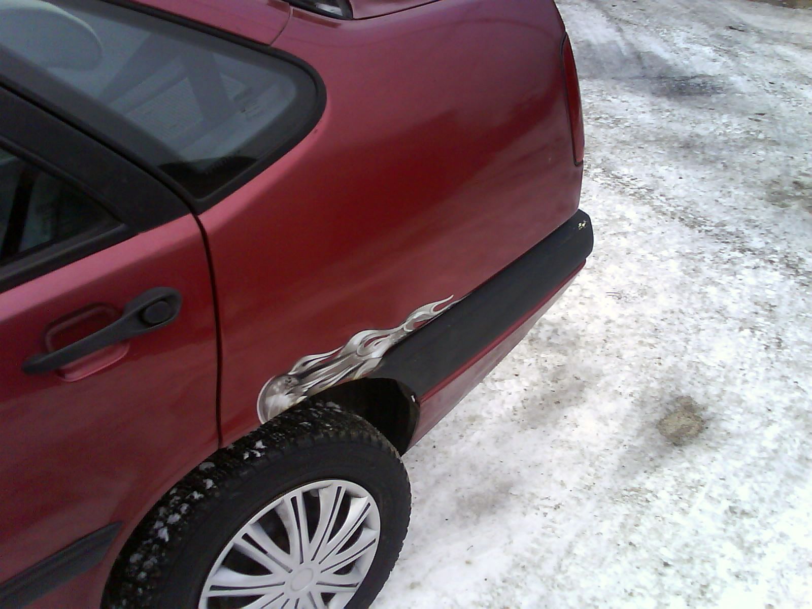

Niestety auto widać że biło bite. Nie spodziewałem się za takie pieniądze rarytasu. Na szczęście podłużnice są nie ruszone pod maską. Przód czyli maska oraz błotniki miała malowane. Maska dobrze zrobiona, błotniki gorzej bo są trochę matowe (ktoś oszczędzał na lakierze). Na jednym z progów widać burchle. Dziur nie ma. Tylne błotniki idą na pierwszy ogień do wymiany ponieważ korozja jest już spora zwłaszcza przy wlewie paliwa. Środek nie powiem bo utrzymany w miarę dobrze. Podsufitka super, nie podarta. Boczki na drzwiach nie podarte lecz wymagają prania. Wykładzina na podłodze bez dziur. Deska rozdzielcza trochę porysowana od kluczy ale będzie reanimowana :) Jeśli chodzi o stan techniczny to do roboty chyba będę miał prawy wachacz z przodu oraz lewy z tyłu. Koła nie stoją krzywo ale czasami coś chrobotnie na większym dołku. Amorki trzymają super, auta nie ściąga, hamulce stan dobry. Pompa wspomagania nie huczy. To chyba tyle na razie.
Dzisiaj zrobiłem parę ważnych rzeczy. Otóż podczas jazdy autem strasznie szarpało i nierówno pracował na biegu jałowym, i na gazie na PB. Zajrzałem pod maskę a tam masakra :)Pokrywa gaźnika nie przykręcona :/ brak śrubki. Wężyki od gaźnika do kolektora ssącego popękane i jeszcze źle podłączone. Na dodatek jeden z diabełków ułamany. NA szczęście miałem z pozostałego Tipo drugi :) Później odpaliłem auto na PB i obroty wzrosły na 2200 :D zmniejszyłem je i auto chodzi o wiele lepiej i już tak nie szarpie. Jutro zabieram się za wymianę kabli WN, kopułki oraz palca ponieważ po otwarciu maski po ciemku mam dyskotekę. Podejrzewam że te szarpanie też jest tym spowodowane. To narazie tyle. Wrzucam kilka zdjęć mojej Temperówki i uprzedzam Was że będę informował na bieżąco o wszystkim. Ufff szykuje się dużo pracy w lato :D

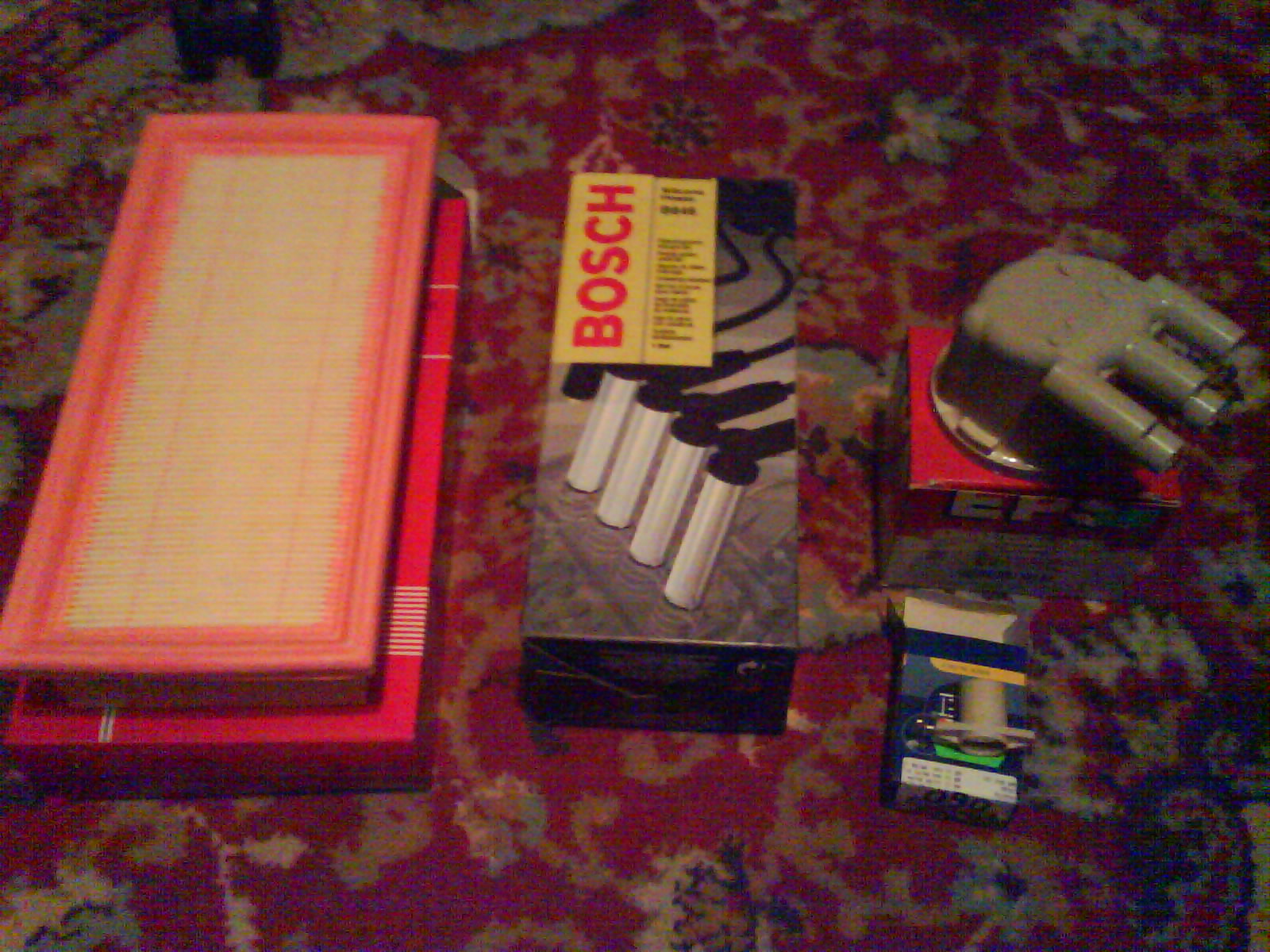

Nowy filtr powietrza, palec, kopułka, kable zapłonowe.
