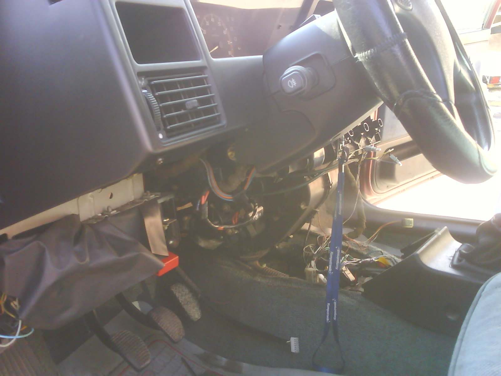

Dziś ładna pogoda, słoneczko, ciepło więc zabrałem się za nagrzewnicę w swojej Temprze. Roboty co nie miara. Trzeba wyciągać konsolę środkową, rozmontować schowek, osłonę pod kierownicą, tunel środkowy i uzbroić się w cierpliwość.
Po rozkręceniu wszystkiego w końcu dostałem się do nagrzewnicy:

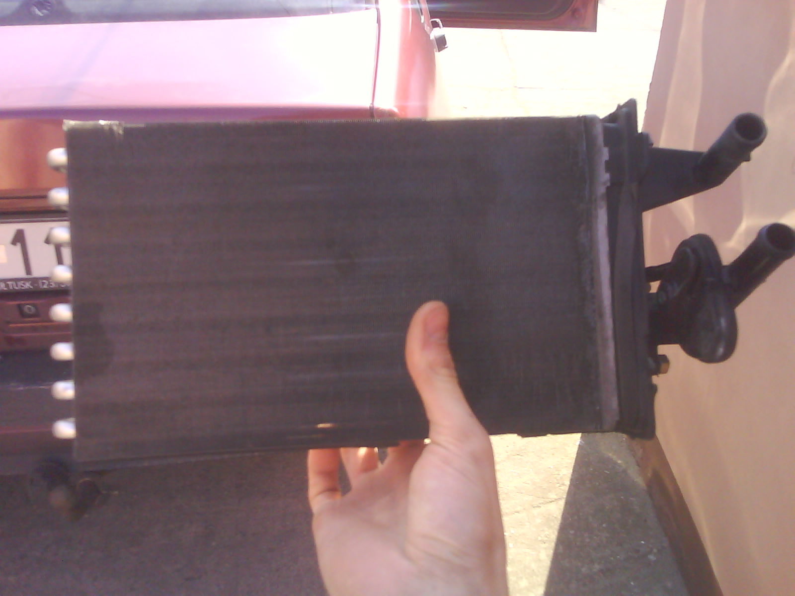

Nagrzewnicę miałem i tak zamiar wymienić, ponieważ miałem drugą używaną i sprawdzoną ze starego Tipo. Przy wyjmowaniu starej przy okazji trochę ją porysowałem i pogniotłem blaszki ale to nic. Wyciągnąć jest bardzo ciężko. Dla ułatwienia wymontowałem czujnik stopu oraz otworzyłem na maxa skrzynkę bezpieczników. I tak było ciężko, nie sposób taką metodą jej nie porysować. Stara wyglądała nie najgorzej, brudu aż tyle nie było i zdziwiłem się dlaczego nie grzeje :doubt:

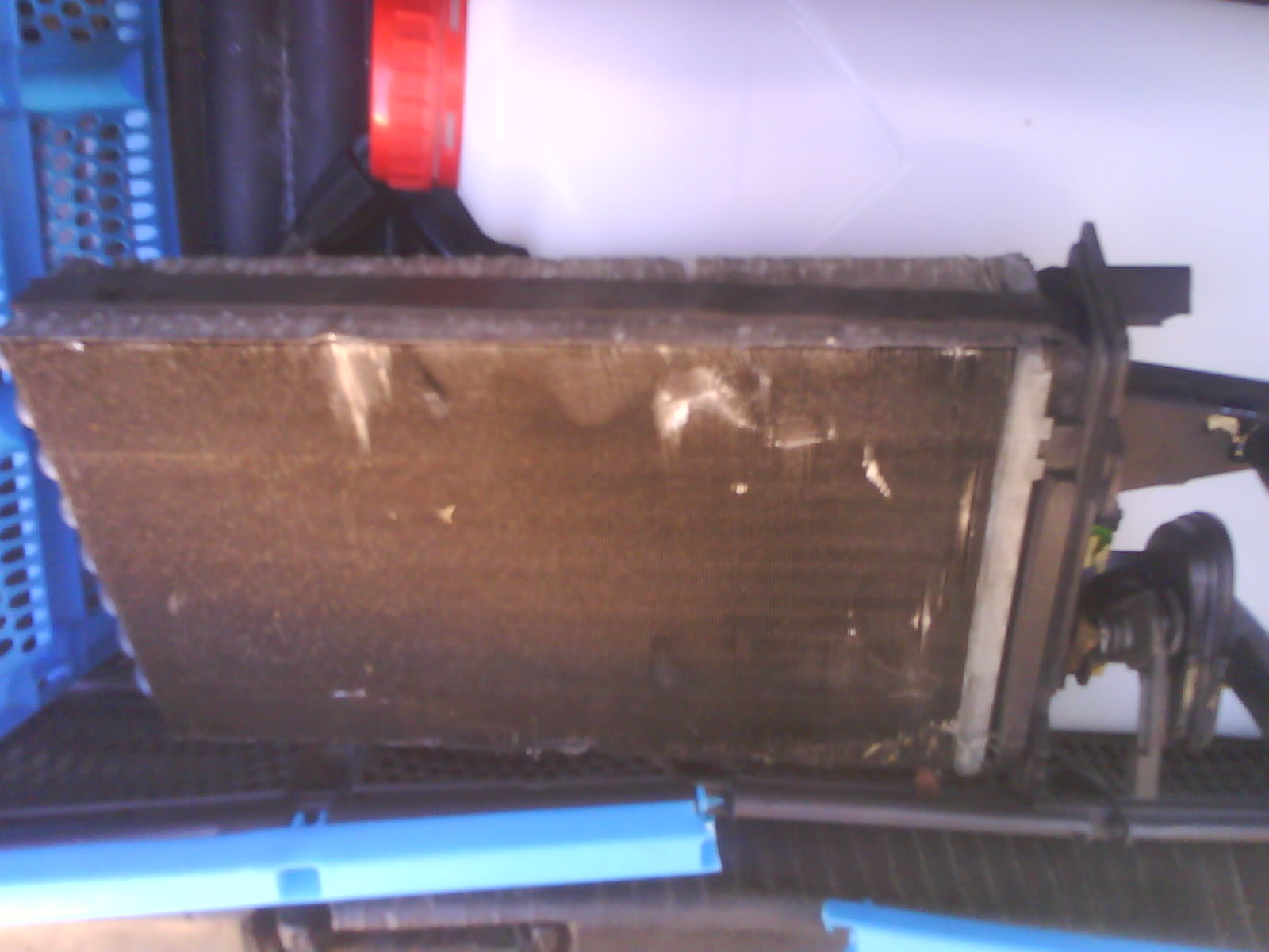

Stara:
Nowa: (po przedmuchaniu powietrzem i wyczyszczeniem szczotką z miękkim włosem)
Najgorsze były jej włożenie aby jej nie uszkodzić jak starej ale jakoś sobie poradziłem. Minimalnie zagięły mi się blaszki na kantach ale to nic. Trochę trzeba było nawet siły aby ją wepchnąć.
Po złożeniu i odpowietrzeniu jest lepiej zdecydowanie. W końcu doczekałem się ciepłego powietrza z kratek wentylacyjnych. Zastanawia mnie tylko jedna kwestia. Jak ustawię pokrętło regulacji na nogi to wieje bardzo gorące powietrze. Jak ustawię na twarz wieje średnie :doubt: i weź tu dojdź co jest nie tak :D Ale chociaż nie będę marzł teraz w chłodne poranki i wieczory.

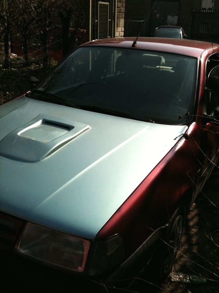

Moja Temperówka zaczęła dostawać prezenty. Z racji że kolega Rajek chciał się pozbyć drzwi to je przygarnąłem, są w niezłym stanie. Kolor ciemny zielony metallic do malowania rzecz jasna ;) Poza drzwiami wymieniłem się na maskę trochę przerobioną. Dodam że maska będzie przemalowana na czarno :D z góry dziękuję za pomoc koledze pisario ;)
Wysłany: 28-03-2011, 19:10
wlot jak w kamazie, przynajmniej z chłodzeniem tego 1.6 w lato nie będzie problemów ;) Wywal te dekle i zarzucaj alu!
