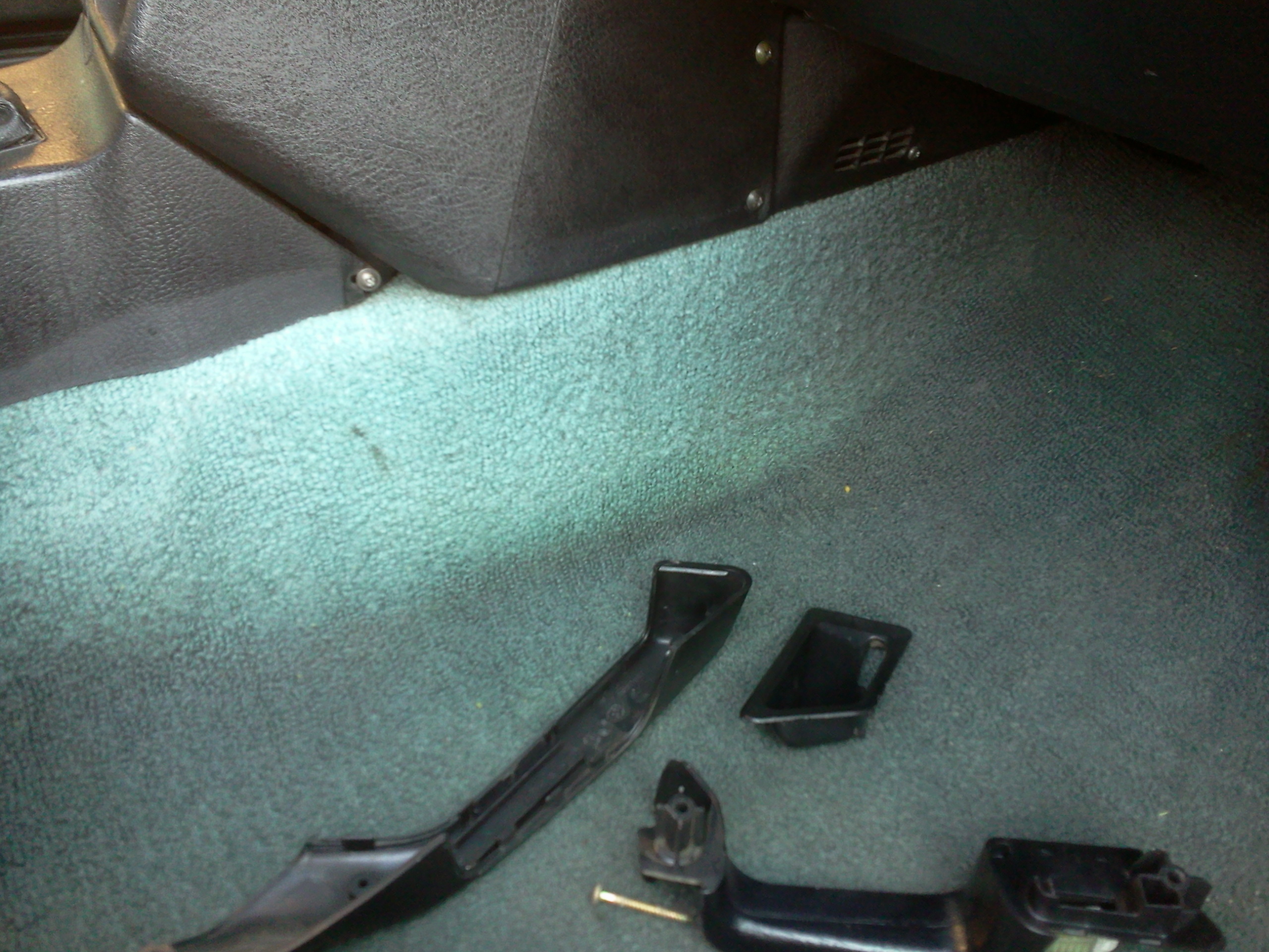

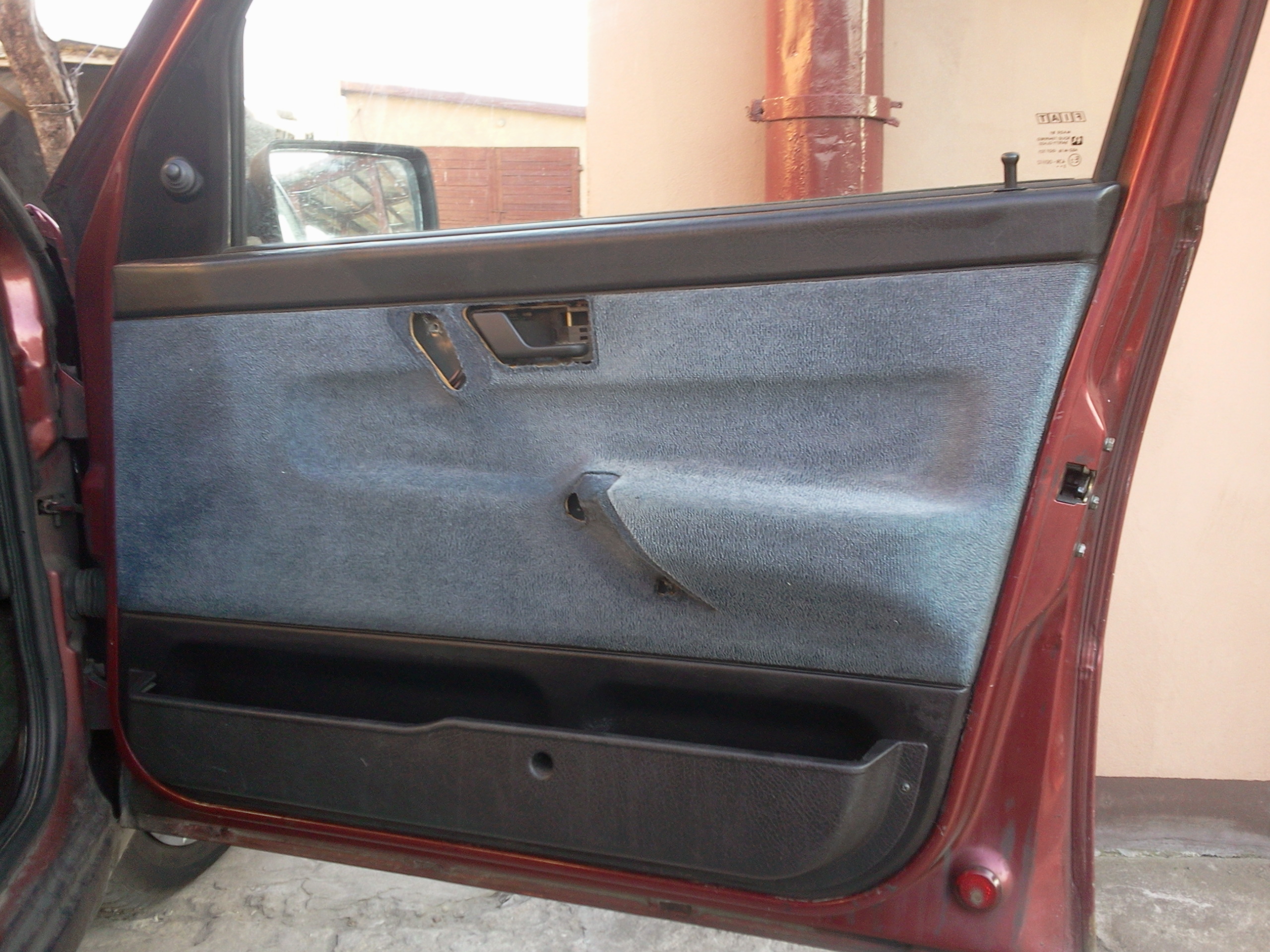

Dzisiaj wziąłem się za nie małe porządki w swoim aucie. Przecierając jeden raz tapicerkę na drzwiach i na podłodze płynem do prania załamałem się. Zdjęcia mówią same za siebie ale dodam że te auto chyba od nowości nie widziało miski z wodą :( Specjalnie umyłem tylko jedno miejsce koło tunelu środkowego abyście zobaczyli różnicę ;)

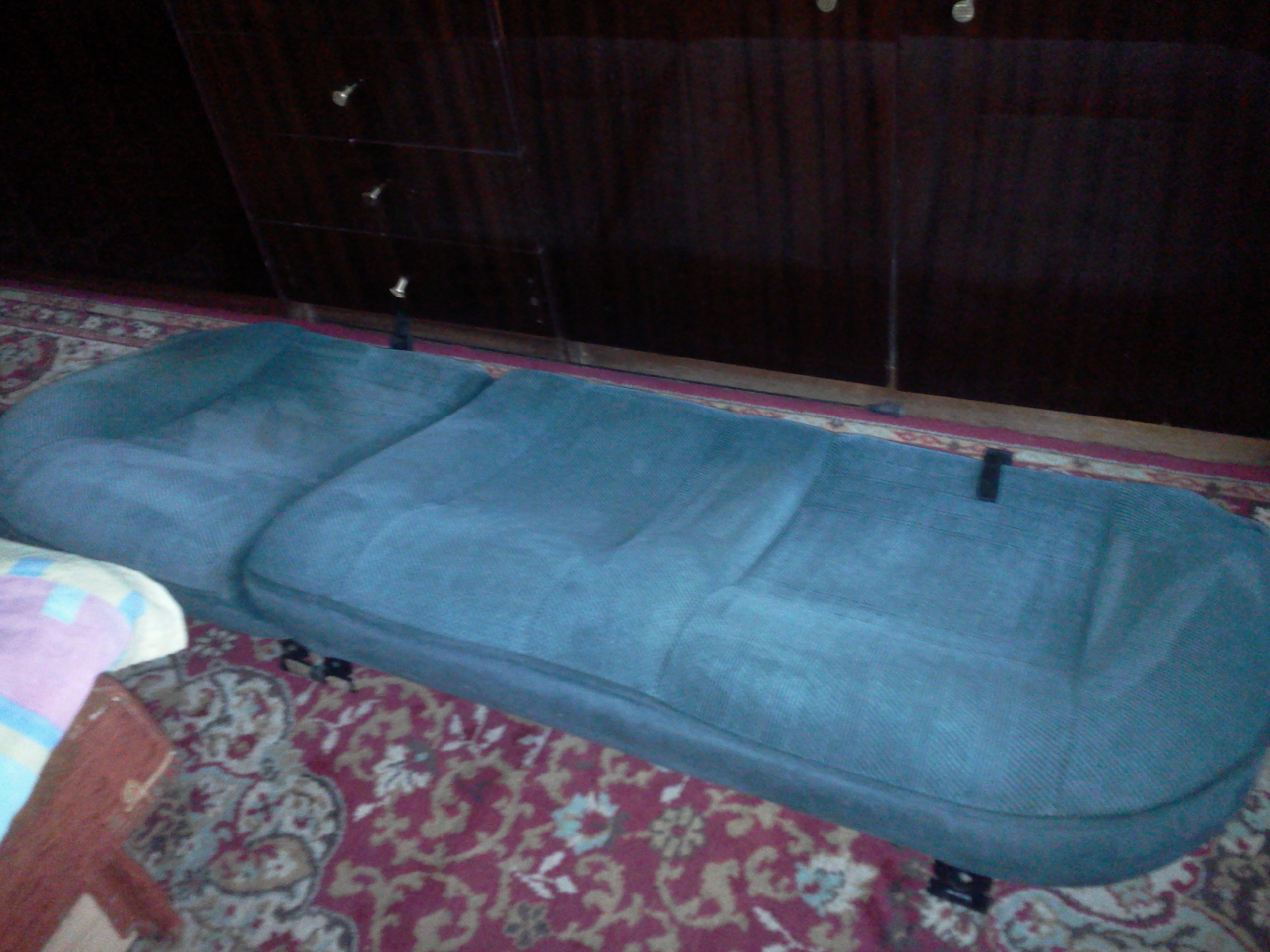

Kanapa tylna jest mocowana na 4 śrubki więc odkręciłem ją aby było łatwiej umyć ;)
Tapicerka na drzwiach miała iść do wymiany ale po praniu wygląda nie najgorzej:

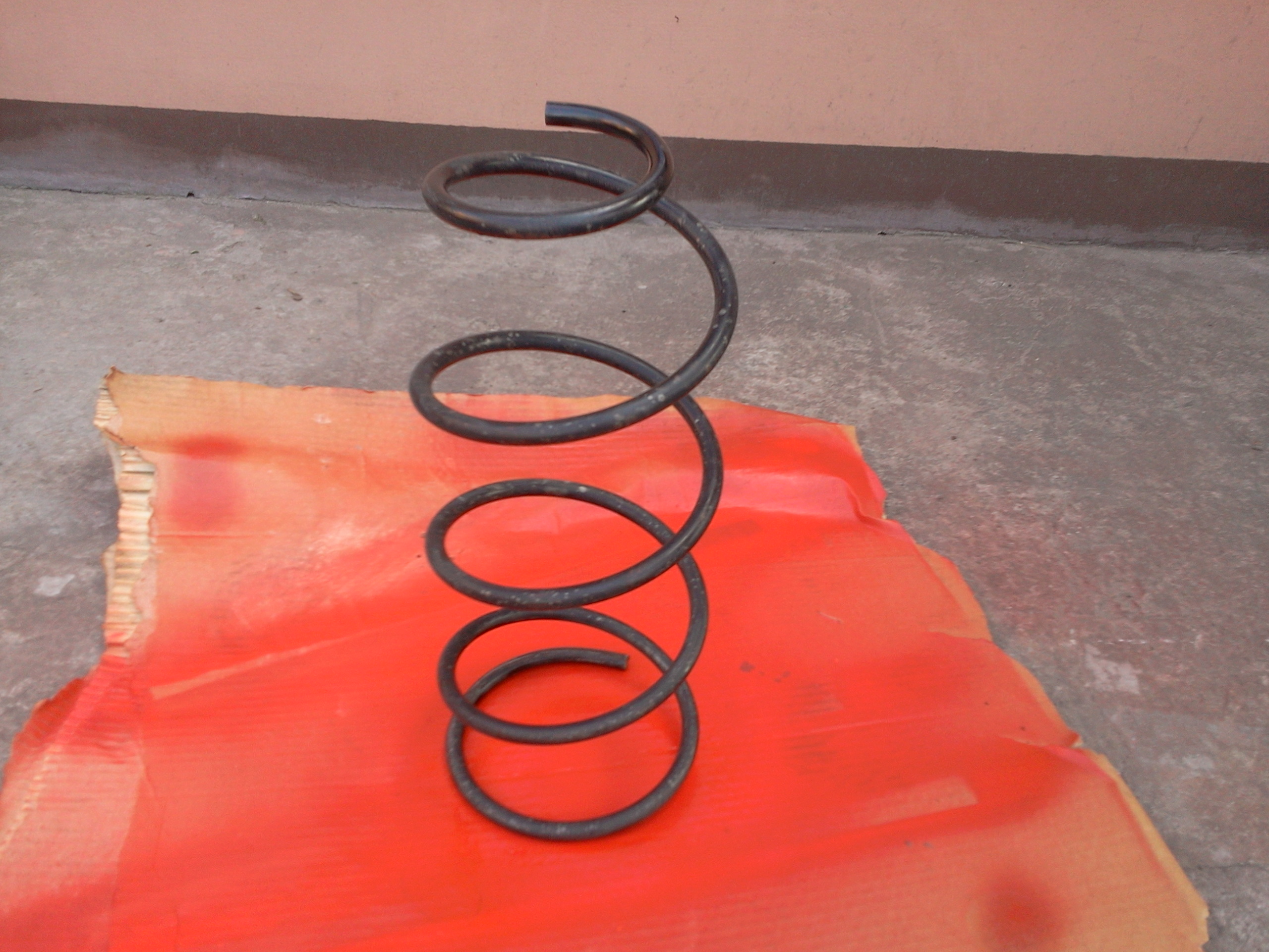

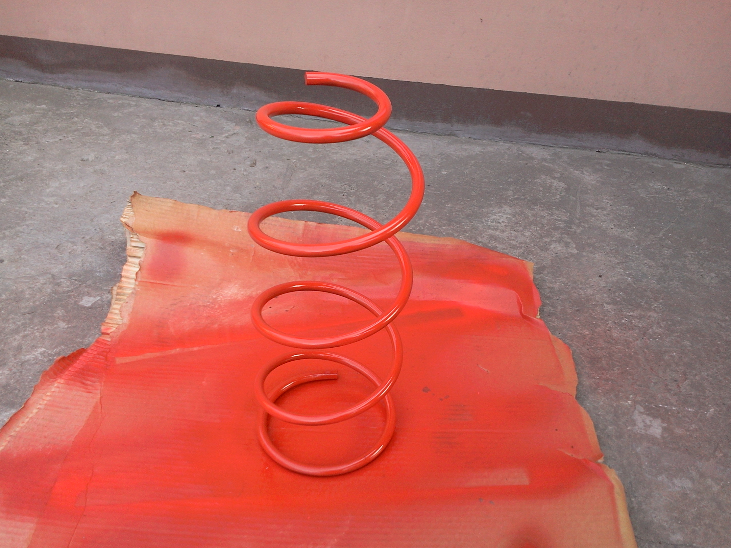

Gdy tapicerka sobie schnęła na słoneczku pomalowałem sprężyny które przysłał mi kolega kubek za co dziękuję bo faktycznie są w super stanie
Przed:
Po:

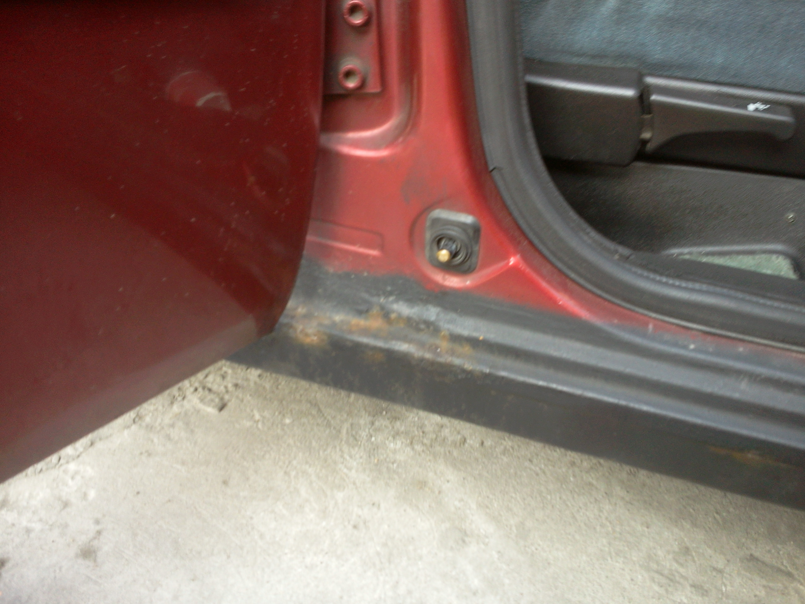

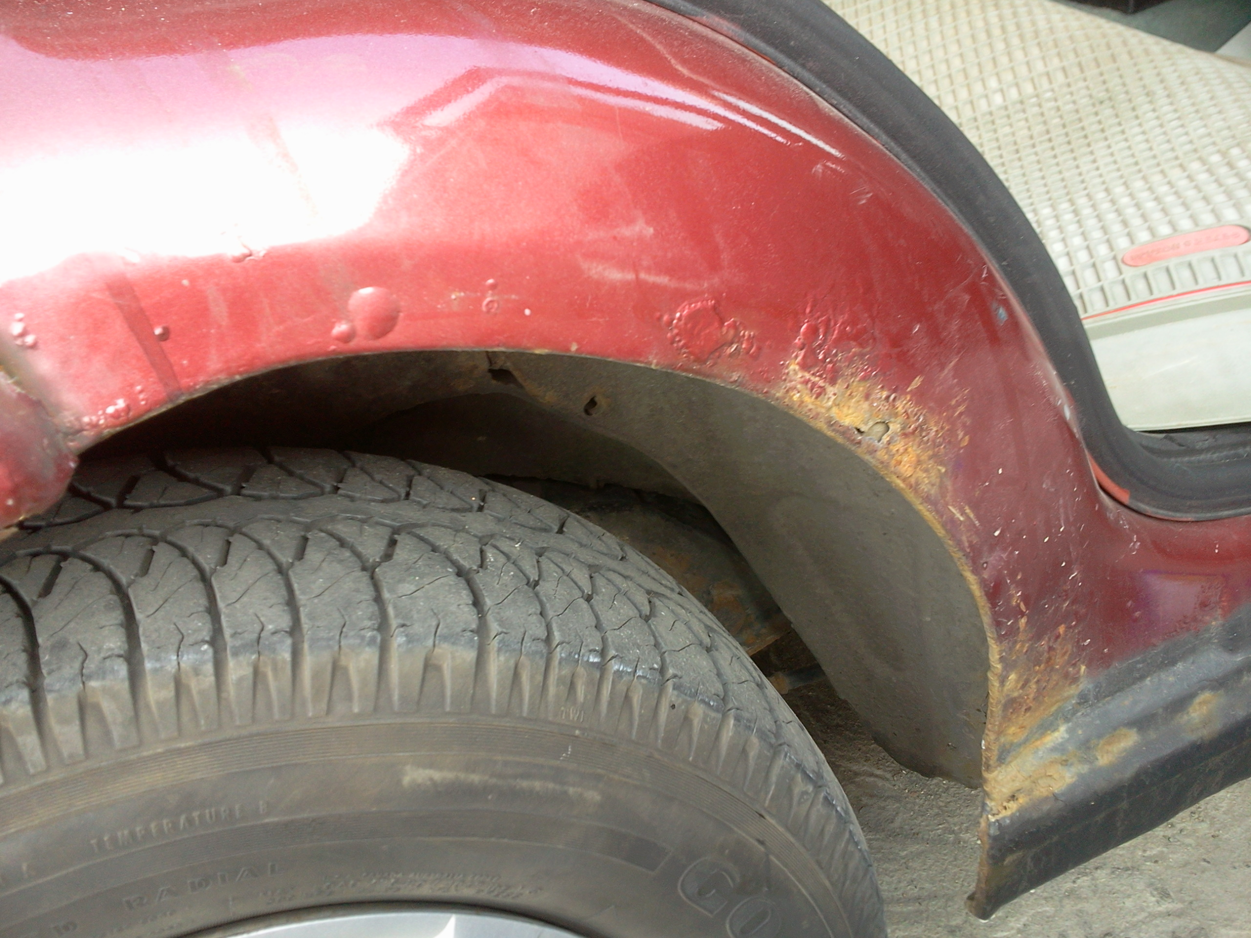

A przy okazji zrobiłem fotki elementów sypiących się które chcę naprawić w najbliższym czasie. Chcę troszkę waszych wskazówek jak to zrobić. Dodam że widać że było już to klejone żywicą, zwłaszcza próg.

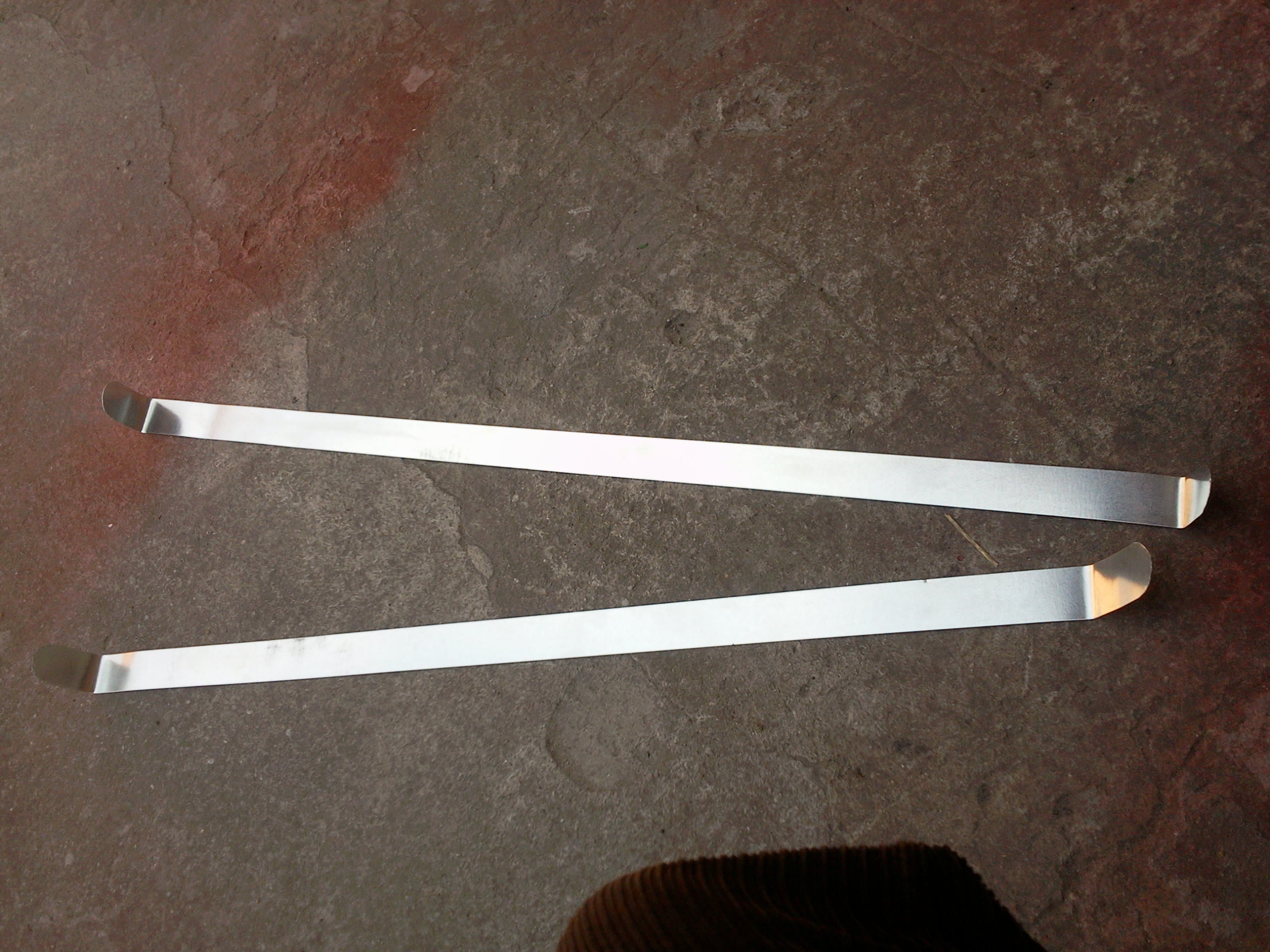

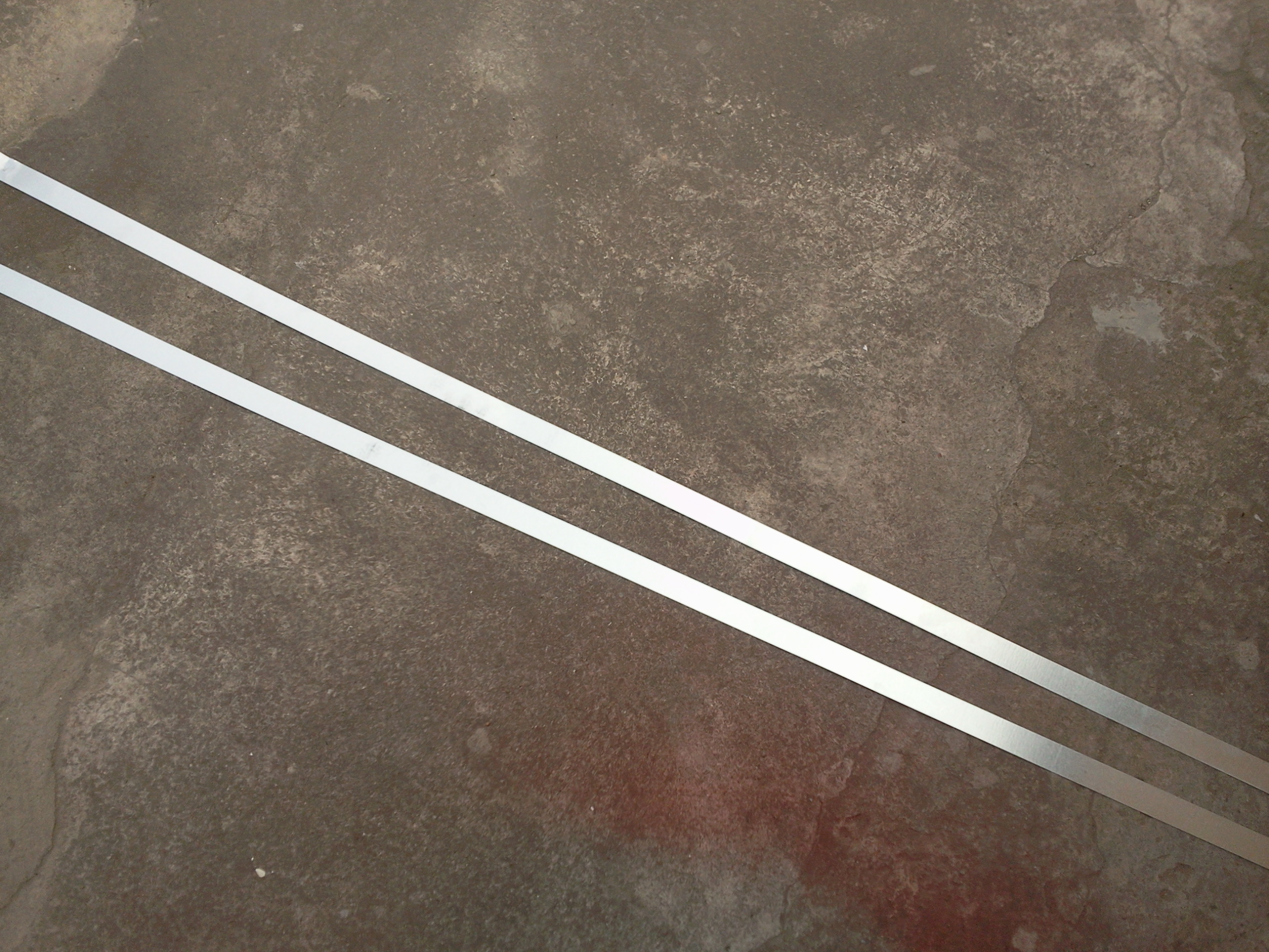

Dziś przy gwałtownym hamowaniu usłyszałem dziwny strzał a po chwili dźwięk jak coś ciągnę za sobą. Okazała się to opaska zbiornika paliwa która w ręku się rozpadała. Wyczytałem wcześniej że taka opaska pasuje choć nie do końca od poloneza. Niestety w sklepie nie mieli opasek. Pojechałem do warsztatu gdzie docinają blachy dachowe. Poprosiłem o wycięcie z blachy ocynkowanej dwóch pasków o szerokości 3 cm. Zapłaciłem 7 zł :D Postanowiłem sam dorobić opaski.
Na wzór wziąłem stary zbiornik od paliwa który został mi po Tipo. Do przycinania użyłem specjalnych nożyczek do cięcia blachy.
Opaski są już przygotowane, pozostaje je tylko zamontować ale to dopiero po niedzieli jak zwolni mi się kanał w garażu.

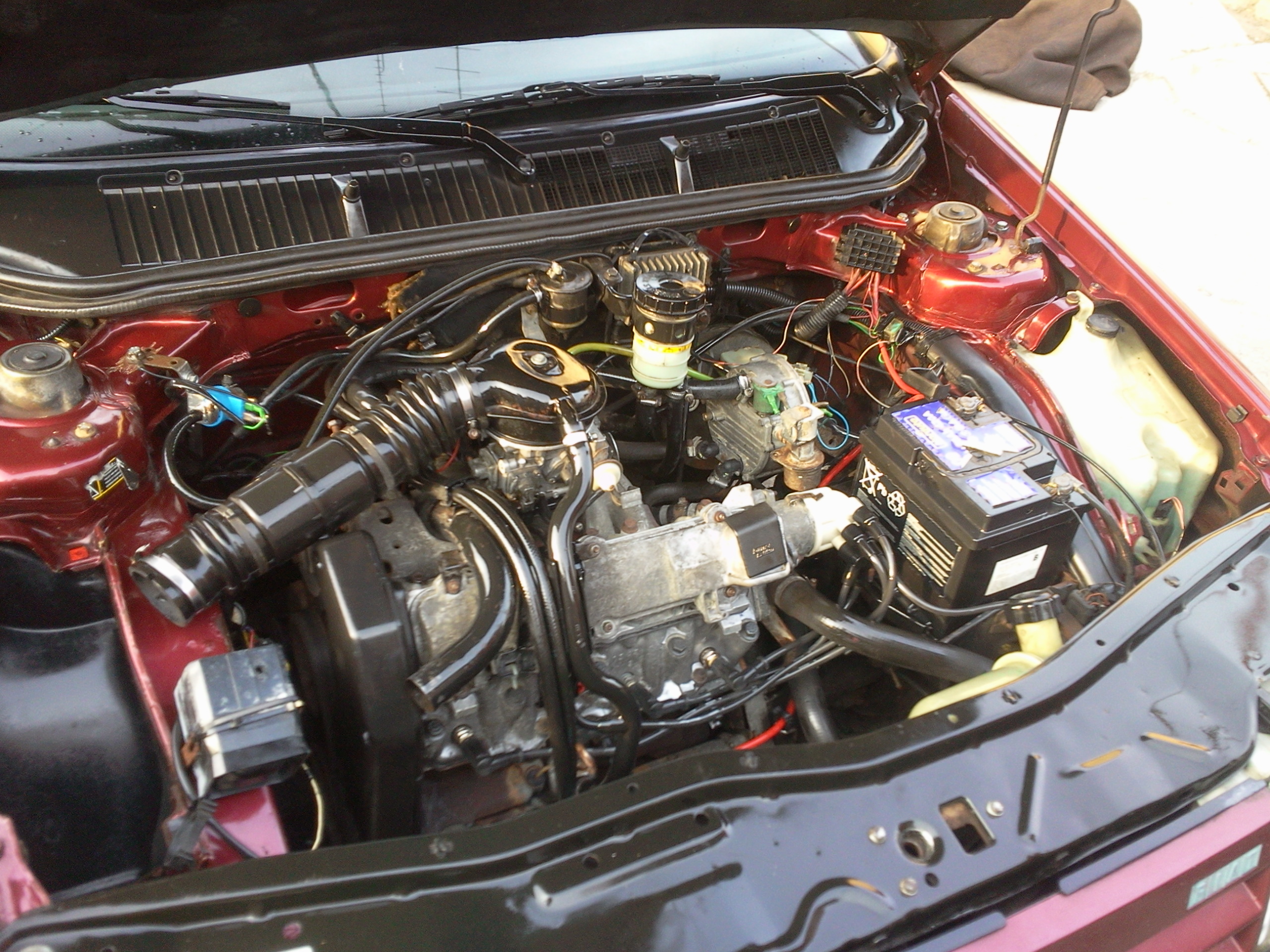

Pozostałą część dnia wykorzystałem na mycie silnika ponieważ w podszybiu były jeszcze liście z jesieni. Oto efekt:

Lasgo07, czym myłes silniczek :?:
BLUE MISTRESS [1.6i.e]
Wysłany: 31-03-2011, 21:08
tymek, Plak w sprayu do mycia silnika, potem woda pod ciśnieniem na spłukanie. Jak wyschnie to wszystko robi się w białym nalocie. Trzeba to wytrzeć i psiknąć plakiem do nabłyszczania ;)

kaminkrz, Też miałem ten specyfik ale plak jest wydajniejszy i jak popsikasz to widać jak rozpuszcza smar, robi się taka biała piana podczas płukania wodą :D
Dołączył: 11 Sie 2010
Posty: 547
Wysłany: 31-03-2011, 21:35
Lasgo07, ok., - ja myłem w ten sposób, że spłukiwałem ten szpraj wodą z takiego psikadła jak do mycia szyb - ogólnie jestem bardzo zadowolony - silnik wygląda naturalnie-jakby nie był nigdy nie myty.
Zapraszam na forum:
Wysłany: 31-03-2011, 21:36
kaminkrz, Można i tak ale z węża pod ciśnieniem jeszcze łatwiej ;) smar z kurzem sam odłaźi bez wysiłku ;)
Posty: 547
Wysłany: 31-03-2011, 21:55
Ci powiem, że nie miałem gdzie tak zrobić i czym oraz, że bałem się, że zmoczę coś z elektryki pod maską - jak widać po Twoim zabiegu bezpodstawnie :)
Zapraszam na forum:
Wysłany: 31-03-2011, 21:57
kaminkrz, Ja przykryłem alternator, cewkę folią aby woda się nie dostała. Zapomniałem o kopułcę i trochę wody naleciało i przerywał ale od razu wiedziałem. Wytarłem szmatką i jest git ;) po umyciu jeszcze sprężonym powietrzem przedmuchałem kolektory bo tam niestety woda stoi w szczelinach ;)
Posty: 547
Wysłany: 31-03-2011, 21:59
Lasgo07 napisał/a:
Ano stoi - ja odpalałem raz za razem co jakiś czas, żeby odparowało - robiłem to na parkingu wszystko :)

Lasgo07, nie za cienkie te blaszki? te z poldera są przynajmniej 2razy grubsze, lepiej podłóż sobie jeszcze raz taki sam komplet żeby ci się to nie urwało (dodatkowo w miejscu otworów tam gdzie osłabiło się strukturę otworami są dodatkowe blaszki dołożone) . Pamiętaj również że w miejscu gdzie odciąłeś blachy nie ma ocynku ;D Druga sprawa do plaka świetnie się lepi kurz :lalala: więc plakowanie pod maską to średni pomysł, raz się skusiłem i to był pierwszy i ostatni. Tak jak miszko piszę, dolna osłona dość dobrze zabezpiecza przed syfem zwłaszcza z błotem i brudem z kałuż (wcześniej po głębokiej kałuży zawsze miałem obryzganą maskę od spodu). Osłonę można kupić np. na alledrogo chyba kosztuje ok 90zł

JAM_BELFEGOR, Blaszki wydają się że są cienkie. Dadzą radę ja i tak nie tankuję nigdy do pełna ze względu na LPG. A co do plaka to co tydzień wycieram szmatką silnik więc w moim przypadku nie ma szans aby był kurz ;) co tydzień jest sprzątanie :D lubie mieć czysto wszędzie.

na próg kup baranka a wczesniej tarcze listkową.. bo byl robiony trzeba zobaczyc co sie tam dzieje pod spodem.. swoja mozesz popatrzec jeszcze pod dywan przy progach jak tam..
