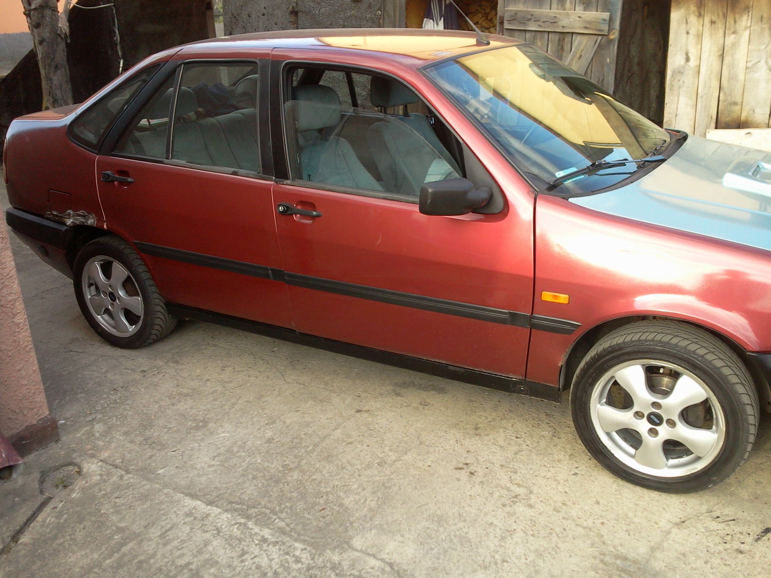

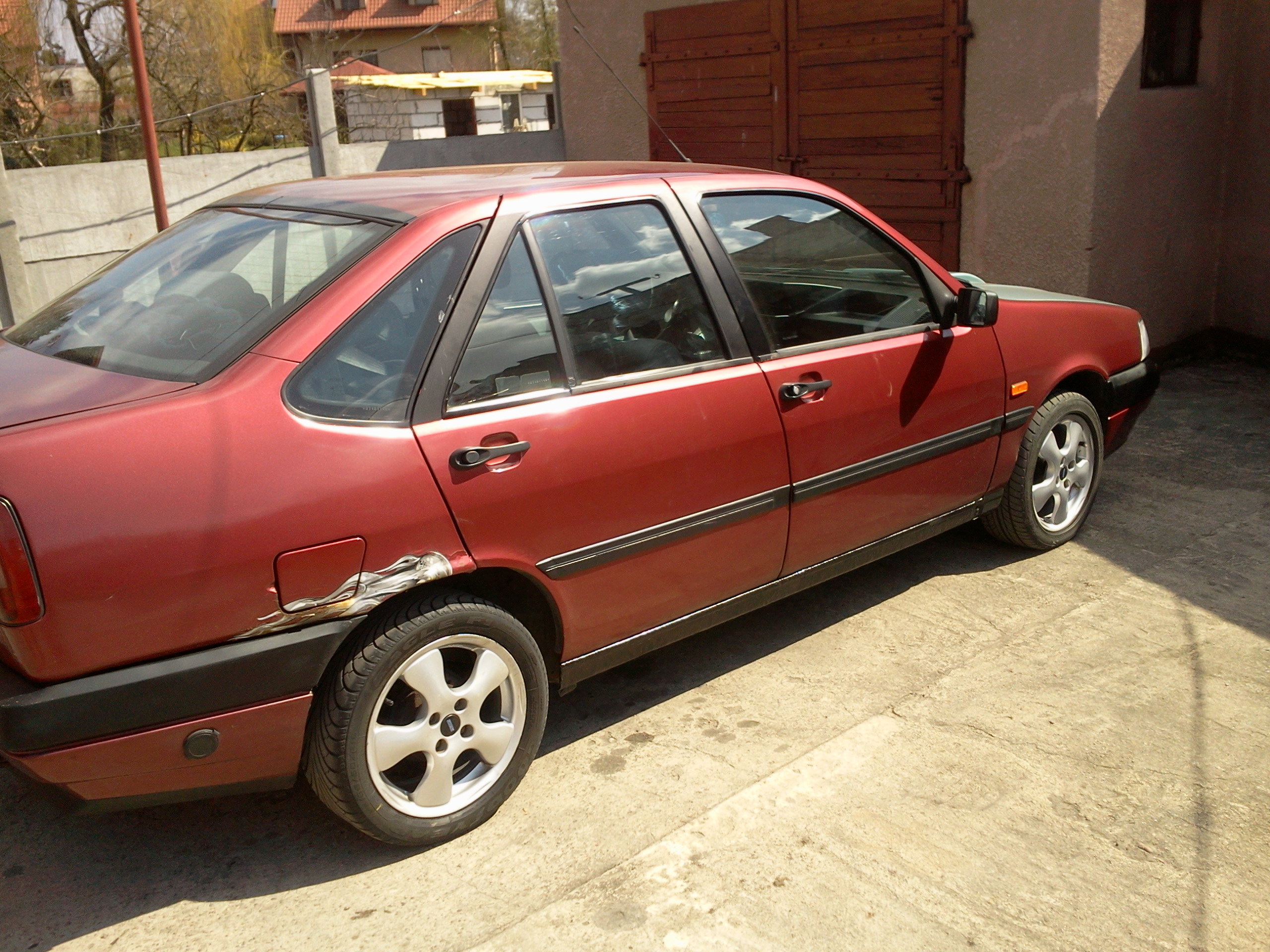

Z racji tego że zdecydowałem się jednak nie sprzedawać Tempry założyłem je felgi które niedawno zakupiłem wraz z oponami.
Oto fotki:

Na aucie całkiem nieźle wyglądają. Gratuluje zakupu.

Prawda jest taka ze ladna felga to 50% uroku auta :)
Swietnie Lasgo nie poddawaj sie. Wzorem Maniutka jedziesz z autem! :) nie sprzedajesz
PEUGEOT???
Wysłany: 18-04-2011, 18:26
Nie no alu są świetne ;) ogólnie autko ładne, niech sie sprawuje ;)
Wysłany: 18-04-2011, 18:40
egon, Na zdjęciach to wszystko ładne :D a w rzeczywistości błotniki pomalowane sprayem :sciana: nie przeze mnie oczywiście.

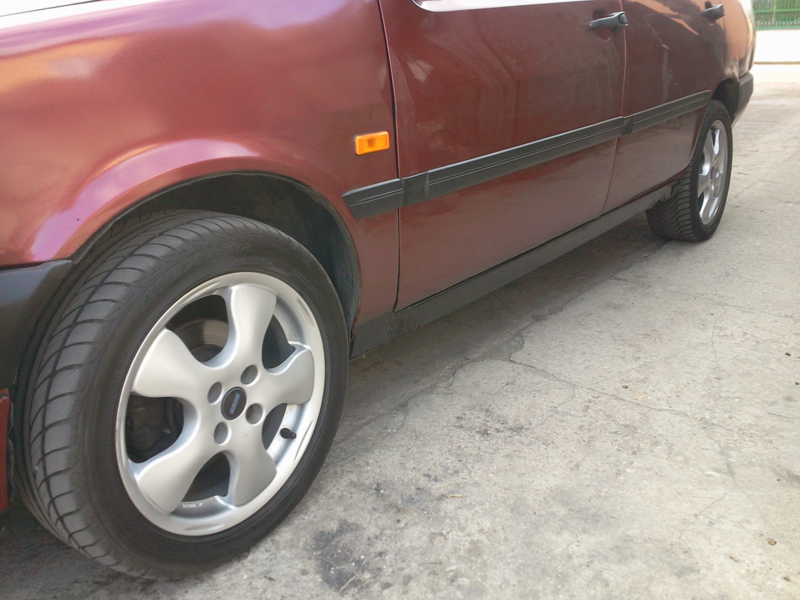

Lasgo07, na prawdę fajne te kółka :!: 8)
Jaki rozmiar?
Z przodu chyba coś mało wiatru czy mi się tylko wydaje?
I ta naklejka "maskująca" na nadkolu też gicior ;)
Wysłany: 18-04-2011, 18:42
Lasgo07, zawsze na fotkach wszystko ładniejsze, ale tak czy siak, jak zadbasz o nią to pojeździsz, a warto, bo naprawdę fajna jest ;)
yeah90, Rozmiar felg to 15. Opony 195/50. O co chodzi z tym wiatrem :D ?

Dodam jeszcze pro po opon, że bardzo ładnie sie układają na feldze :) Warto było szukać i zakupić właśnie te 8)

Mam mały problem z tymi felgami, a może oponami. Dzisiaj wracając z pracy jadąc 100 km/h odczułem lekkie trzęsienie się kierownicy i strasznie hałasują te opony. Tak musi być? czy panowie mi źle je wywarzyli ?
Wysłany: 19-04-2011, 19:45
Lasgo07, możliwe, ze masz źle wyważone ;)
Dołączył: 11 Sie 2010
Posty: 547
Wysłany: 19-04-2011, 19:51
Ja mam odwrotnie - im wolniej jadę, tym bardziej telepie samochodem.
Zapraszam na forum:
yeah90
Dołączył: 27 Lip 2010
Posty: 103
Skąd: Nowy Duninów
Wysłany: 19-04-2011, 20:36
Lasgo07, jak oponki "szumią" to nic im nie poradzisz. :doubt: I tu o wyważenie nie chodzi bo może są już lekko przytyrane lub po prostu stare (luknij na datę produkcji)
A co do telepania to wyważenie, może fele "po przejściach"
kaminkrz, źle wyważone albo krzywe... Może być jeszcze wina zużytych opon.
Wysłany: 19-04-2011, 21:20
ciekawe bo ja miałem w tipo ostro pokrzywione wszystkie 4 felgi i na kierownicę nie przenosiło absolutnie żadnych drgań... w każdym razie twój objaw sugeruje właśnie na pokrzywione felgi, na początek przerzuć tył na przód i sprawdź jeśli będzie dobrze a tylne opony sa bardziej zjechane to dopiero wtedy pojedziesz na przekładkę :P
odnośnie wyważenia to bym nie podejrzewał . możliwe jeszcze, że opony są ścięte od wew. lub zew. strony ale wtedy to by go znosiło na prawo lub lewo
