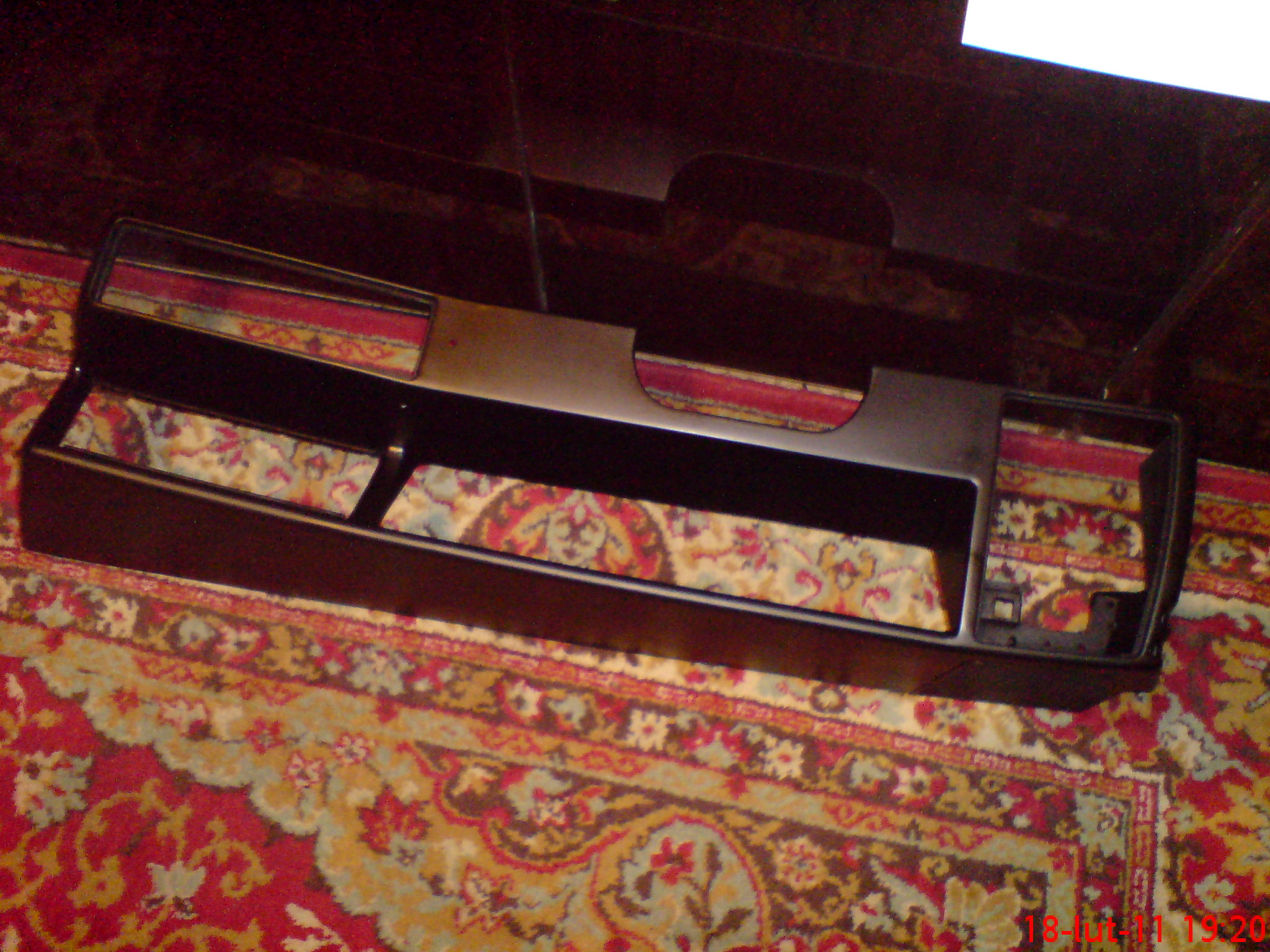

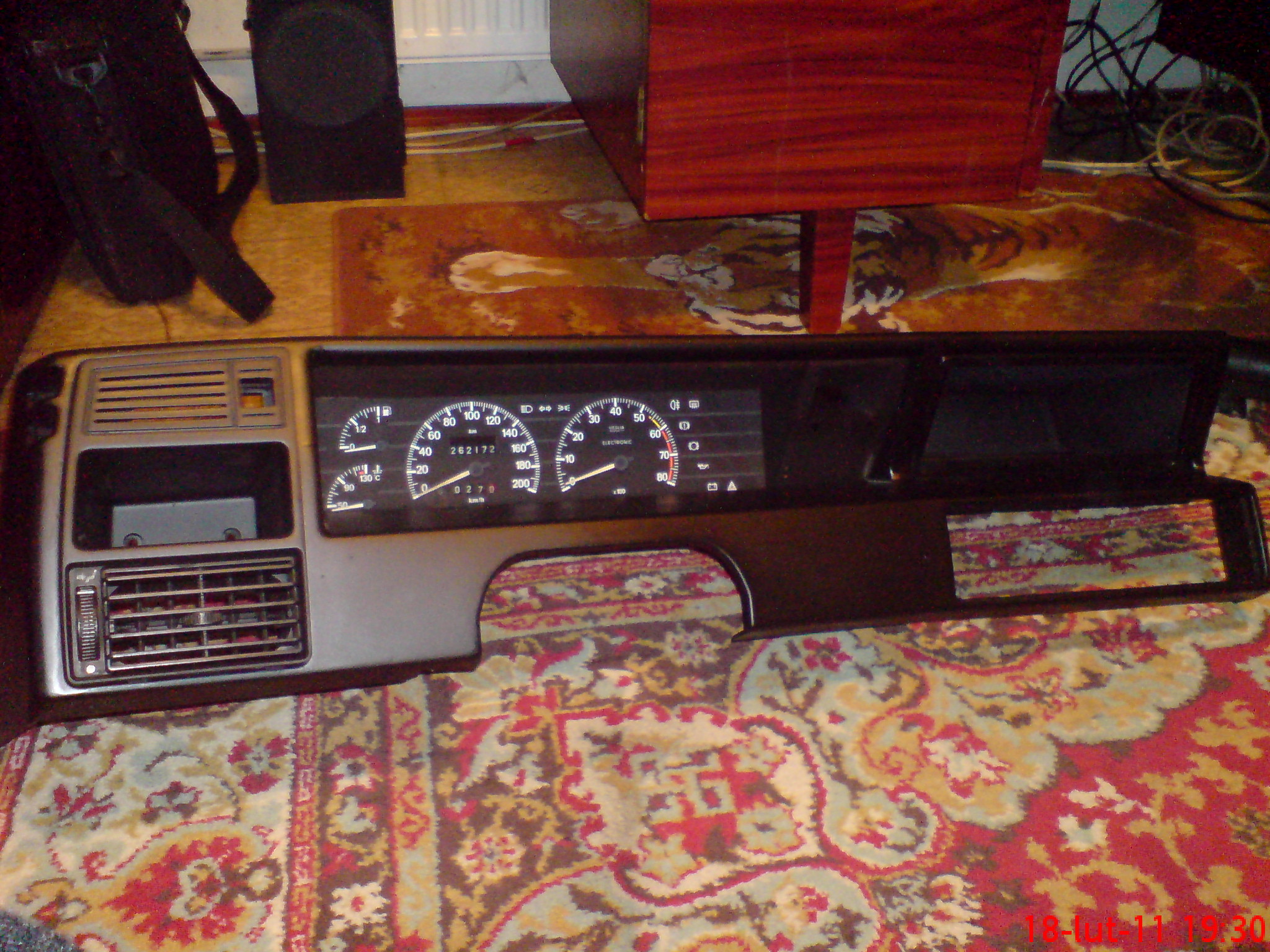

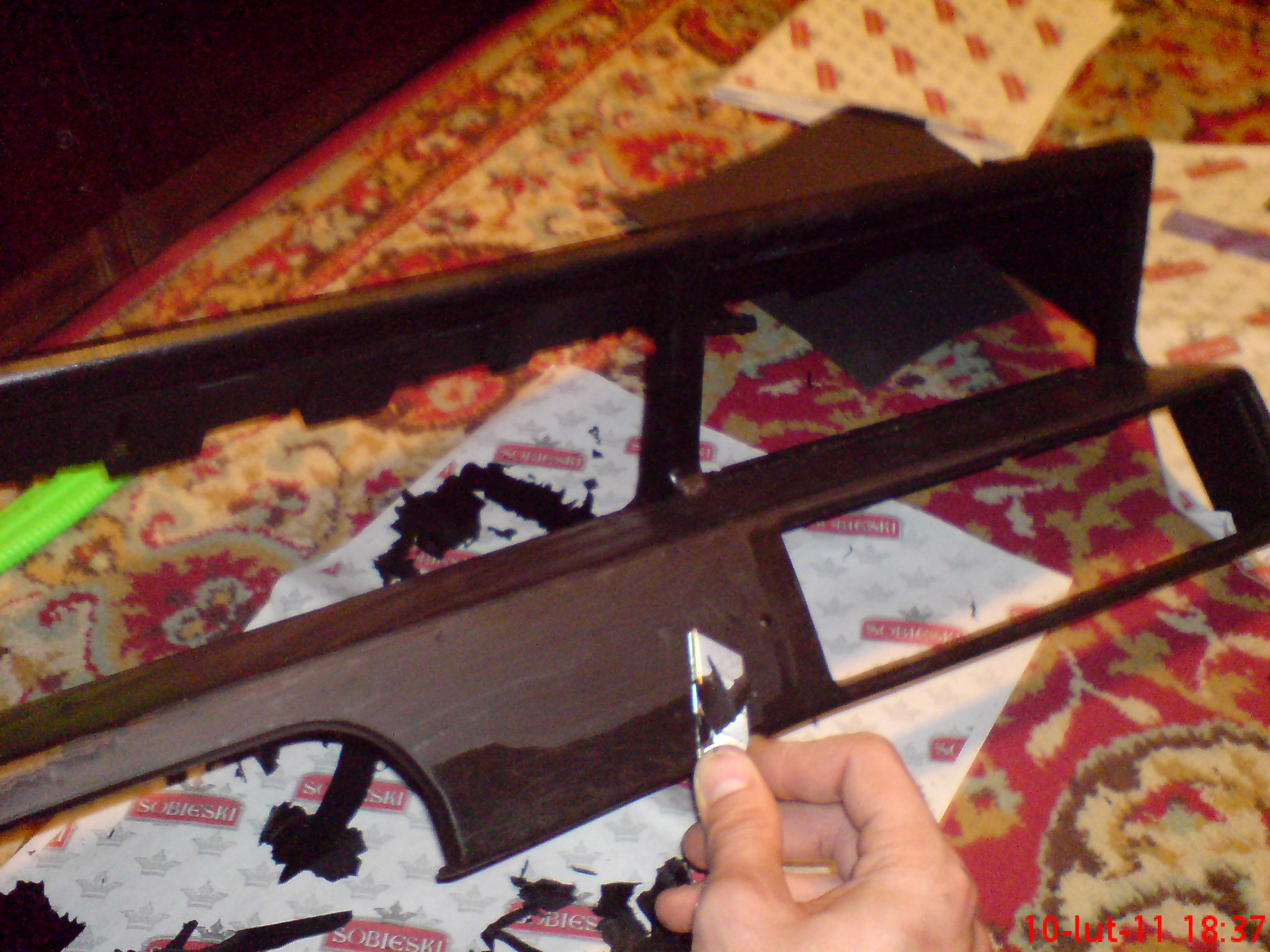

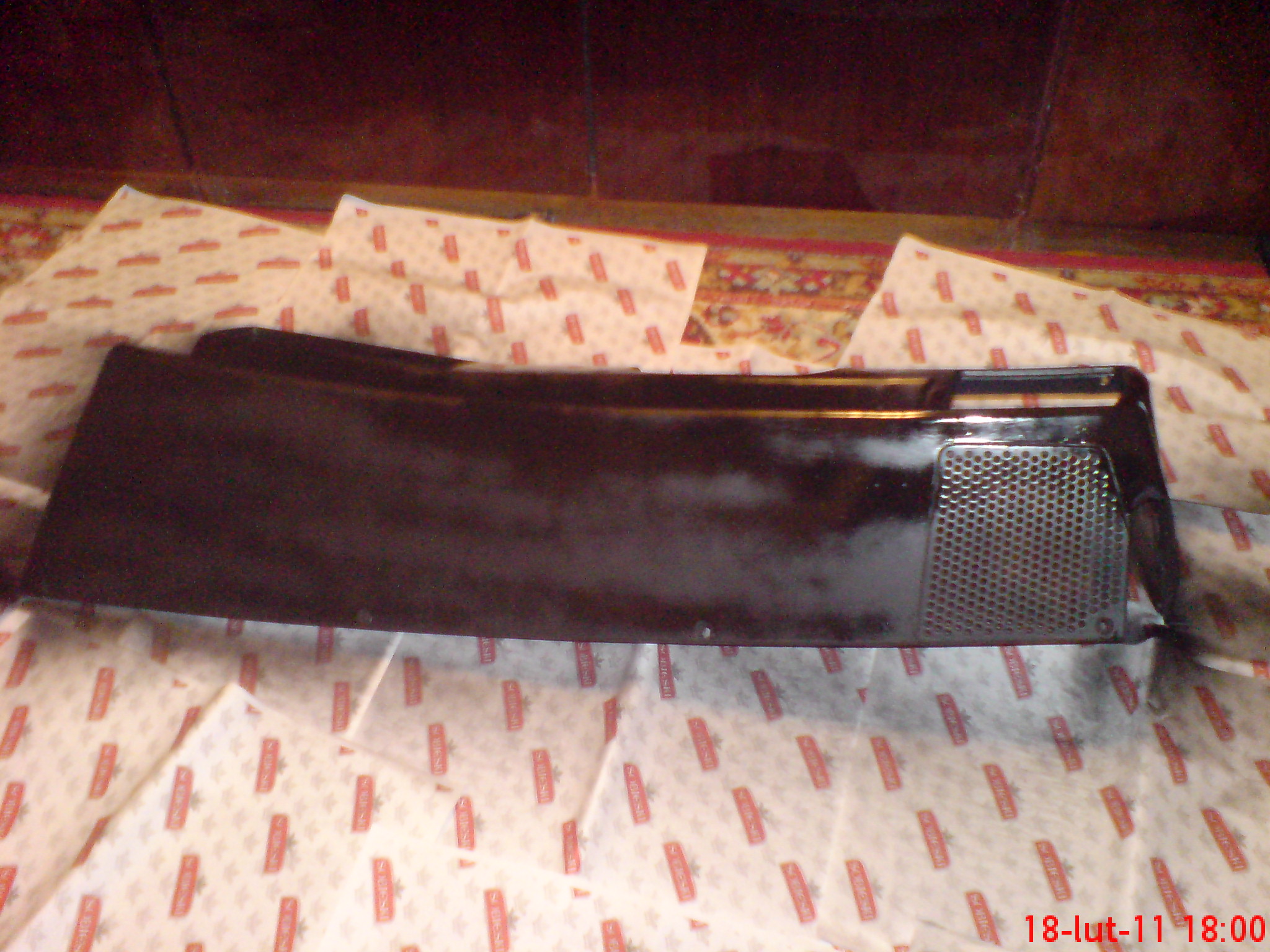

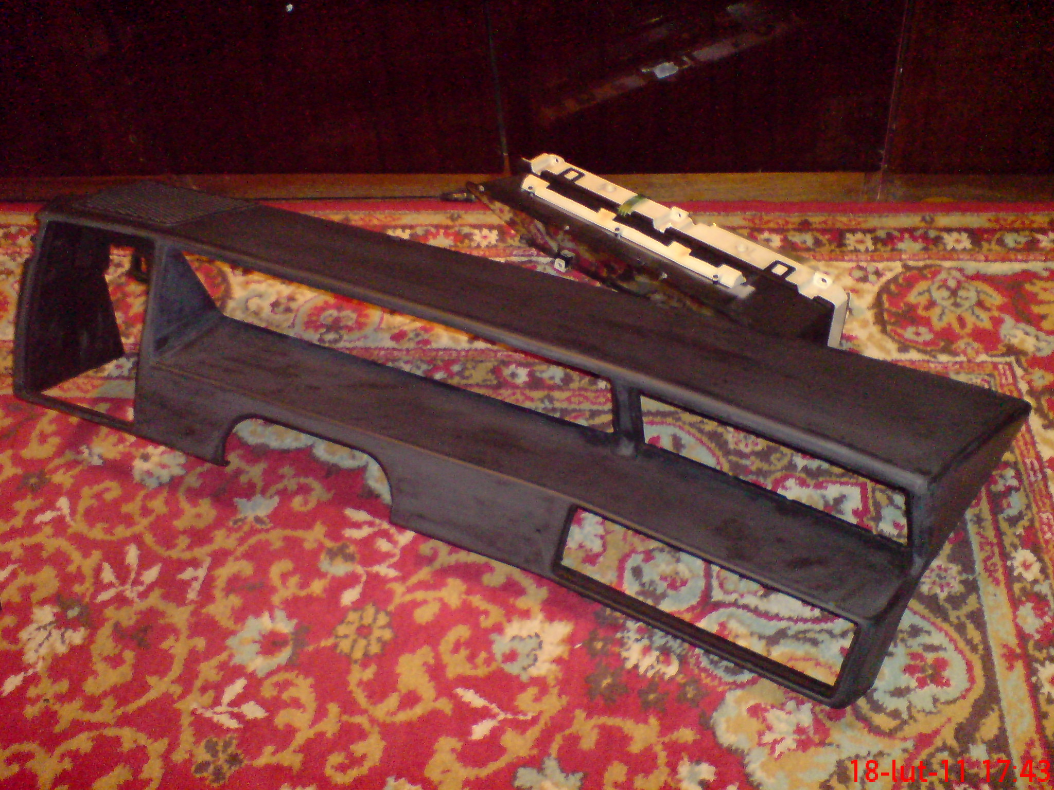

Dzisiaj skończyłem w końcu odnawiać deskę rozdzielczą, oto efekty:
1. Zeskrobanie starego nalotu z deski (niczym smoła). Użyłem nożyka do tapet.
2. Szlifowanie papierkiem ściernym pozostałe grutki. Najpierw bardzo grubym a potem cieniutkim dla wyrównania, na koniec odtłuszczenie benzyną lakową.
3. Następnie lakier matowy, pierwsza warstwa.
4. Druga warstwa lakieru i schnięcie:
5. Efekt końcowy po włożeniu zegarów, schowka oraz kratki nawiewu:
Pomysł wziąłem od Wioli i Rynia którym bardzo dziękuję za niego. Efekt jest nie porównywalny. Deska jak nowa. Niestety trzeba się napracować nad szlifowaniem deski. Ja rozłożyłem to na kilka dni ponieważ pracuję i nie miałem czasu ostatnio. Dzisiaj skończyłem i kosztowało mnie to tylko 25 zł za lakier 500ml, kilka rodzai papieru ściernego oraz rozpuszczalnik lakowy i 3 dni po kilka godzin :D

Ładnie odpicowałeś deske ;)

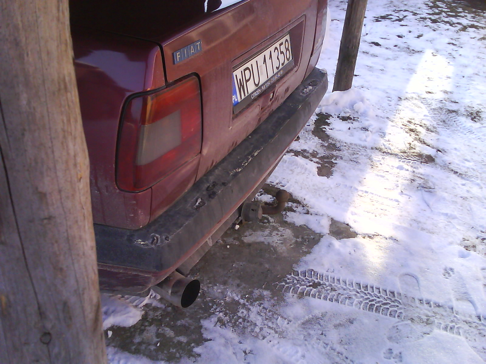

Oto i tłumik, niestety zdążył się już ubrudzić w soli i błocie:

Troche chyba basz za duzo wystaje ;)
Wysłany: 19-02-2011, 20:50
KrzychuB, Jest spoko, tłumik ogólnie ciężko było wstawić ze względu na szeroką puszkę. Znowu jak go włożył głębiej to wieszak nie sięgał. Więc zostawiłem tak.
Wysłany: 19-02-2011, 21:24
tu by pasowało odciąć ten kawałek co akurat jest wygięty do góry :P lepiej by wyglądało i by krótsze było ;) ja wole tłumiki co idą w dół, nie kopci tak jak się za nim stoi. Ale zdjęcie to zdjęcie nie pokazuje takiego efektu. Zrób może takie fot z góry żeby zobaczyć ile wystaje ;)

VEndriuV napisał/a:
Ewentualnie z boku auta.
Tłumik z tej perspektywy wygląda na mega rure, trącającą troche o te mega 'wypaśne' be em wu co jeżdżą panowie w dresach (bez obrazy dla osób posiadających BMW ;) ).

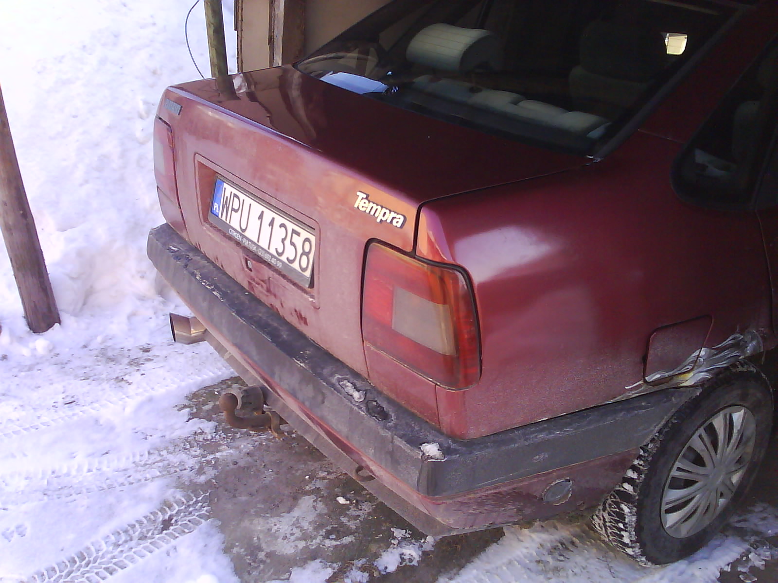

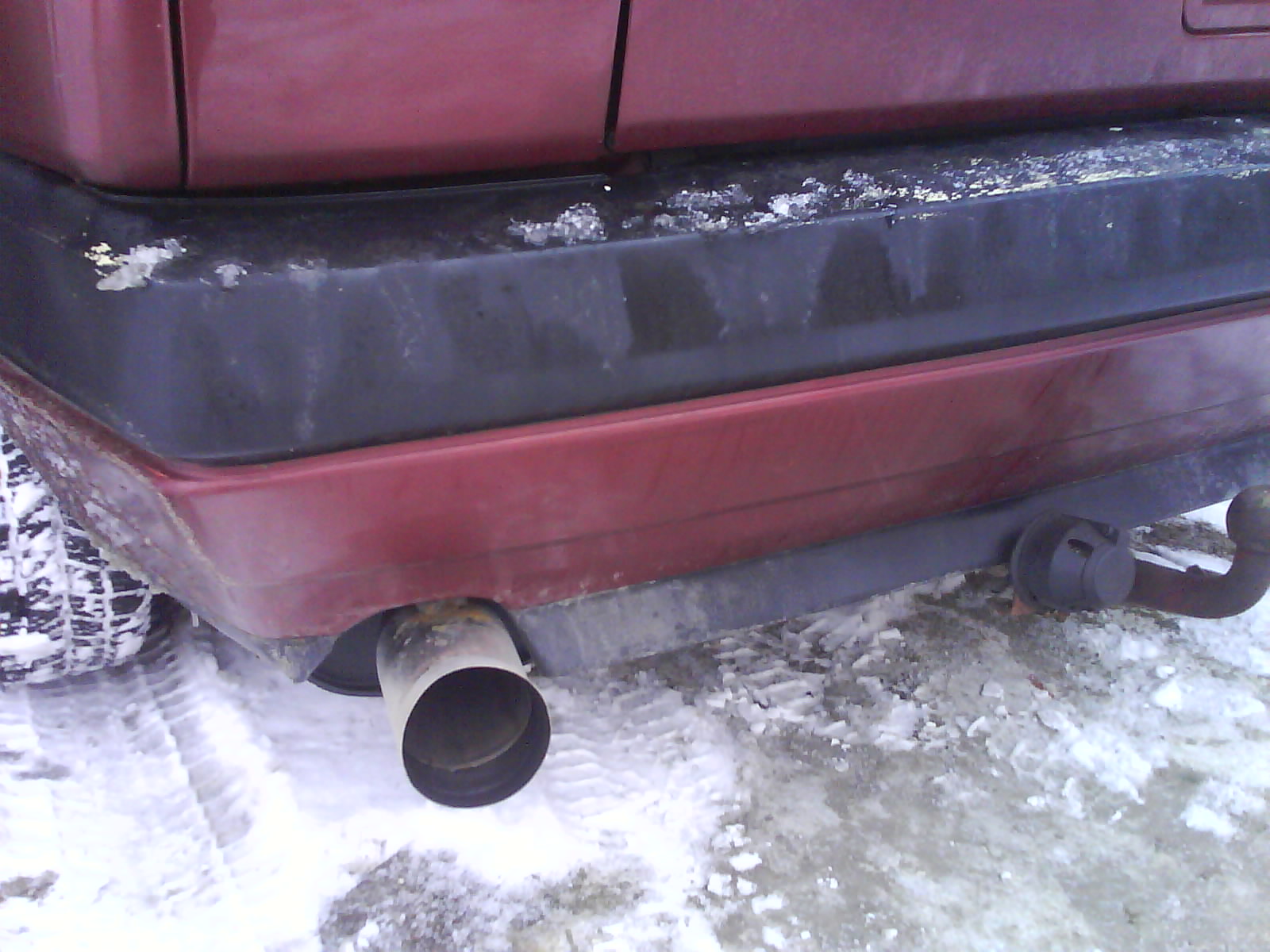

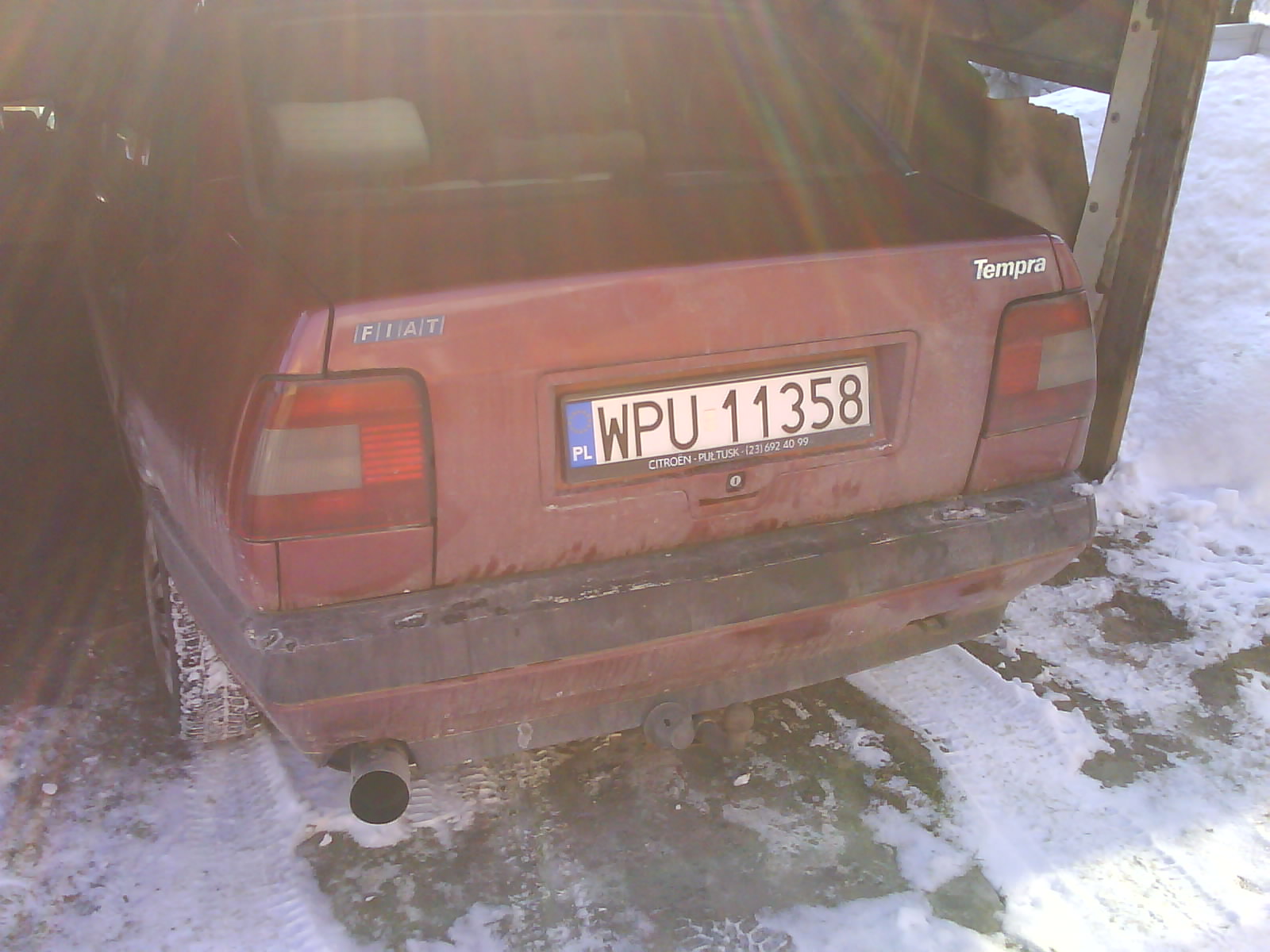

Zrobiłem kilka lepszych fotek tłumika jak prosiliście:
Wysłany: 21-02-2011, 14:38
Nie ma tragedii 8)

Wysłany: 21-02-2011, 14:55
fajnie jest... jak kto lubi :D
