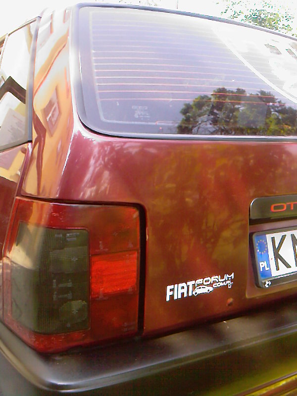

grabarz, nie toże rdza no bo wiadomo, tylko były pęcherze pod kaklejką tego typu :arrow:
Na tym zdjęciu widac po napisem fiat forum, a 2 taki pecherz jest pod naklejka.
Wysłany: 03-02-2011, 10:49
KrzychuB, ok ,po prostu odparzone :P ,koniec OT :D
