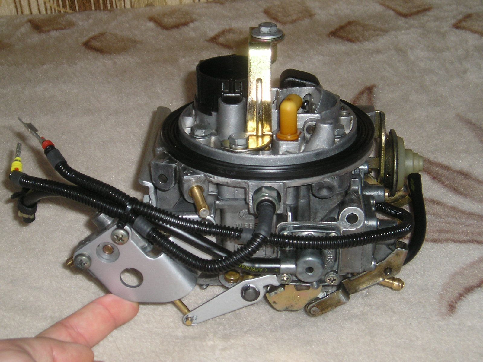

Wysłany: 04-04-2013, 21:46

Wysłany: 04-04-2013, 22:10
Ja też pisałem nie raz z różnymi pytaniami do kolegi JAM_BELFEGOR - specjalisty od motorka 1.4 gaźnik w sprawie mojego Tipo.. Widać, że zjadł zęby na tym modelu he he (tak tak, miałem zrobić zdjęcia komory silnika - pamiętam :) czekam aż się ociepli + trochę więcej wolnego czasu)
W moim jak jest zimno (tak poniżej -5), to odpala na pełnym ssaniu bez gazu i po 2 sek. zazwyczaj gaśnie. Za drugim razem jest już ok a obroty wskakują na jakieś 3-4 tys (nie mam obrotka, ale jest naprawdę głośno). Po 10 sek. mogę zrzucić ssanie do połowy i jest znośnie ciszej a auto chodzi równo i nie gaśnie.. Ale ruszyć trudno - trzeba dobrze gazu podać, żeby się nie dusił - do 2,5 tys nie ma w ogóle mocy. Masakra tak ruszać przy zimnym silniku i na półsprzęgle do tego, więc trzeba ssanie znowu wyciągnąć..
Wychodzi na to, że jak wyjadę spod domu, to kulam się na ssaniu, a auto ciągnie jak głupie - nic dziwnego przy wysokich obrotach.. Niestety zaraz mam takie wstrętne rondo z wiecznie czerwonym światłem. Tam zrzucam ssanie, żeby auto nie wyło - bo ludzie się patrzą. Jak wskoczy zielone, to znowu za ssanie, bo inaczej ciężko ruszyć. Wierzcie mi - upierdliwe to trochę, nie lubię aut które wymagają specjalnej instrukcji obsługi.. Na szczęście Tipek dość szybko się nagrzewa i potem jest ok.
Niemniej, jak będzie trochę czasu przyjrzę się temu - bo to mimo wszystko nie jest normalne, żeby regulować ssanie w czasie ruszania / jazdy / stania na postoju.
Spalanie w trasie (testuję na odcinkach ok.300km) to min.6,5 średnio 7,5 ale ostatnio wykręciłem prawie 9 bo był spory ruch a mi się spieszyło. W mieście pijaczyna łyka 13-14, ale to zazwyczaj moja dziewczyna jeździ na ssaniu odcinki 2-5km (dom-sklep, dom-żłobek itp.).
Wysłany: 04-04-2013, 22:40
No nie jest to normalne i trzeba będzie zająć się regulacją całości.
Pełne ssanie powinno być ustawione na 3000 obr. i odpowiedni wychył dławika dla 2 gardzieli - w maualu jest to opisane jak i ile
Podtrzymanie gazu dla zimnego silnika powinno być nastawione na 1300 obr.
Bieg jałowy 900 obr. + korekcja mieszanki na delikatnie bogatą.
Wyprzedzenie kąta zapłonu dobrze jest ustawić na +11 st jak się jeździ na 95 i +12 - +13 st dla 98
Oczywiście wszystkie przewody podciśnieniowe sprawne
Należy sprawdzić podgrzewacz kolokatora dolotowego tzw. "jeż" czy grzeje.
Stan świec i korekcja szczeliny na właściwą. Za duży odstęp i łatwo zalać silnik.
Gaźnik musi być sprawny czyli wszystkie dysze, kanały drożne i całe membrany.
Wtedy będzie chodziło jak należy.
I ważne na pełnym ssaniu nie dotykamy pedału gazu przy zapalaniu. Na ssaniu ma chodzić ok. pół minuty książka podaje nawet więcej ok 2-3min. ale z mojego doświadczenia nie potrzeba tyle. Potem zawsze chowałem do 2000 obr. i po ok 1min chowałem całkowicie auto ładnie trzymało 1300 obr. A i ssania używa się praktycznie tylko zimie, poniżej 0
