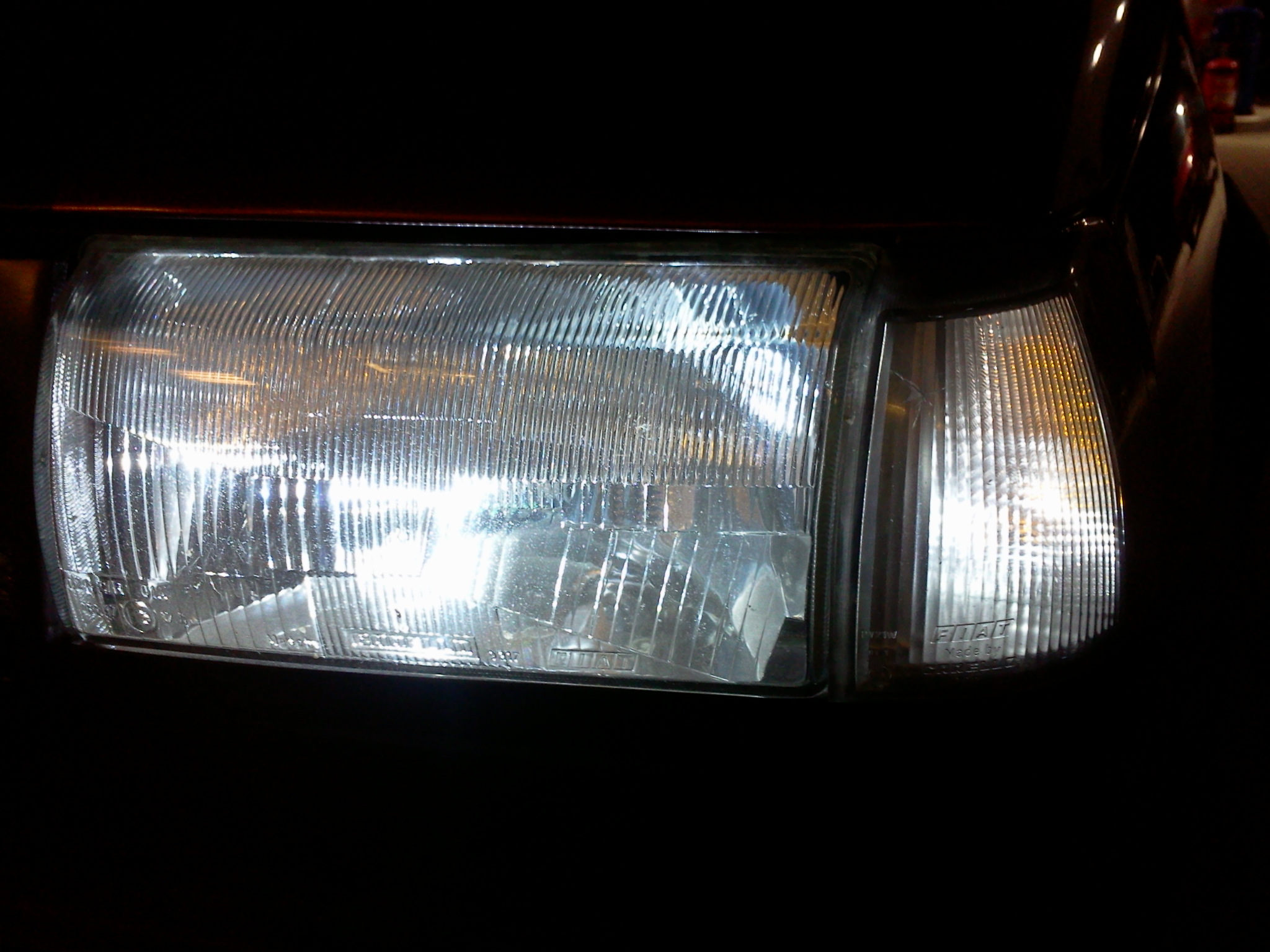

O to kolejna z moich własnych przeróbek. Zapewne nie pierwszy na forum już to zrobiłem ale pochwalić się można. W kierunki włożyłem zwykłe postójówki ledowe. w Dzień są mało widoczne ale za to w nocy bardzo mi się podoba.

USA Style. Fajnie to wygląda ;) A jak to się komponuje po włączeniu kierunkowskazów? :>
Trzeba będzie oblookać na żywo ;)

n-e-o, Komponuje się super bo diody jakie tam siedzą są słabe a kierunek wiadomo mocniejszy ;)

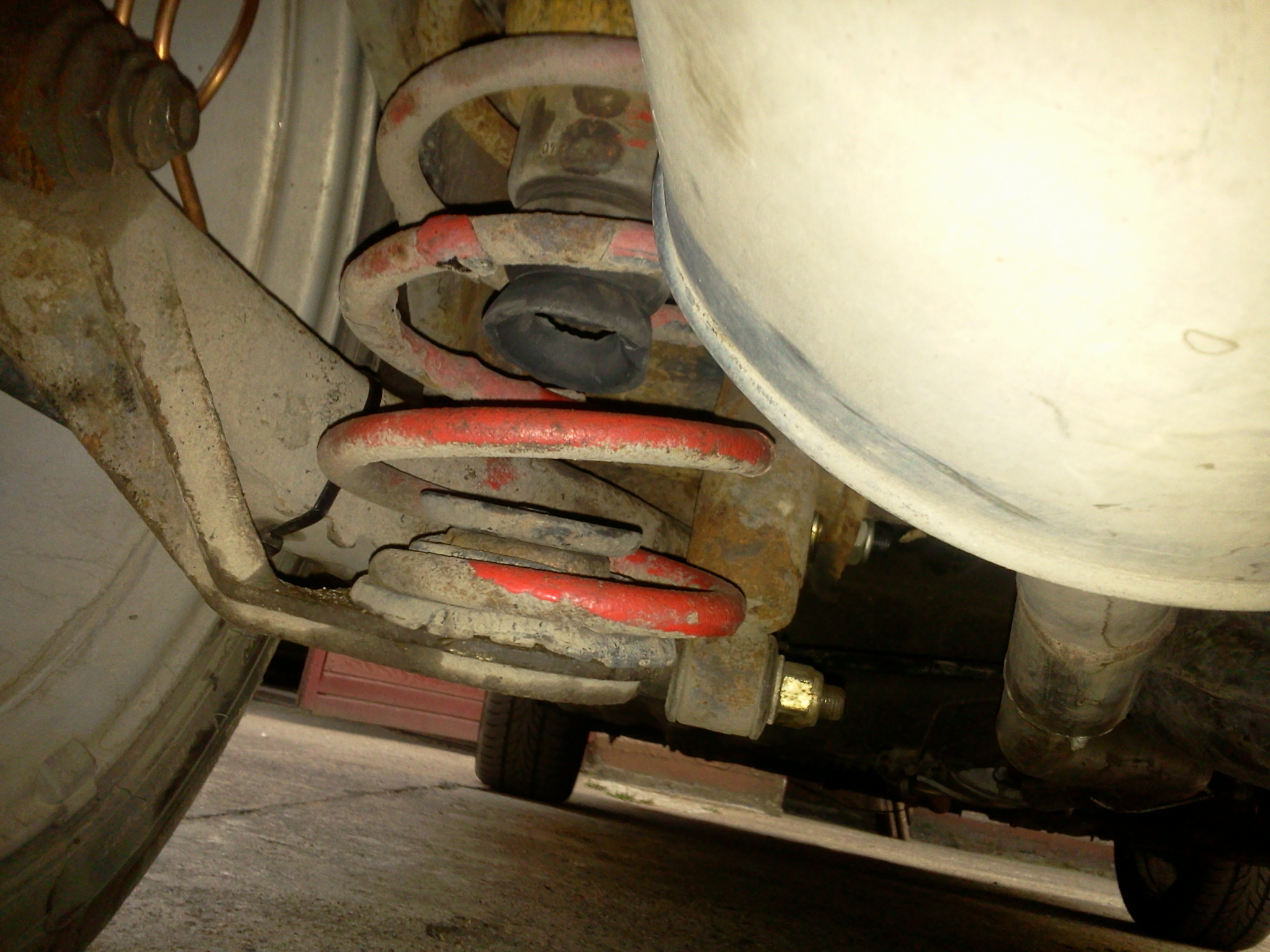

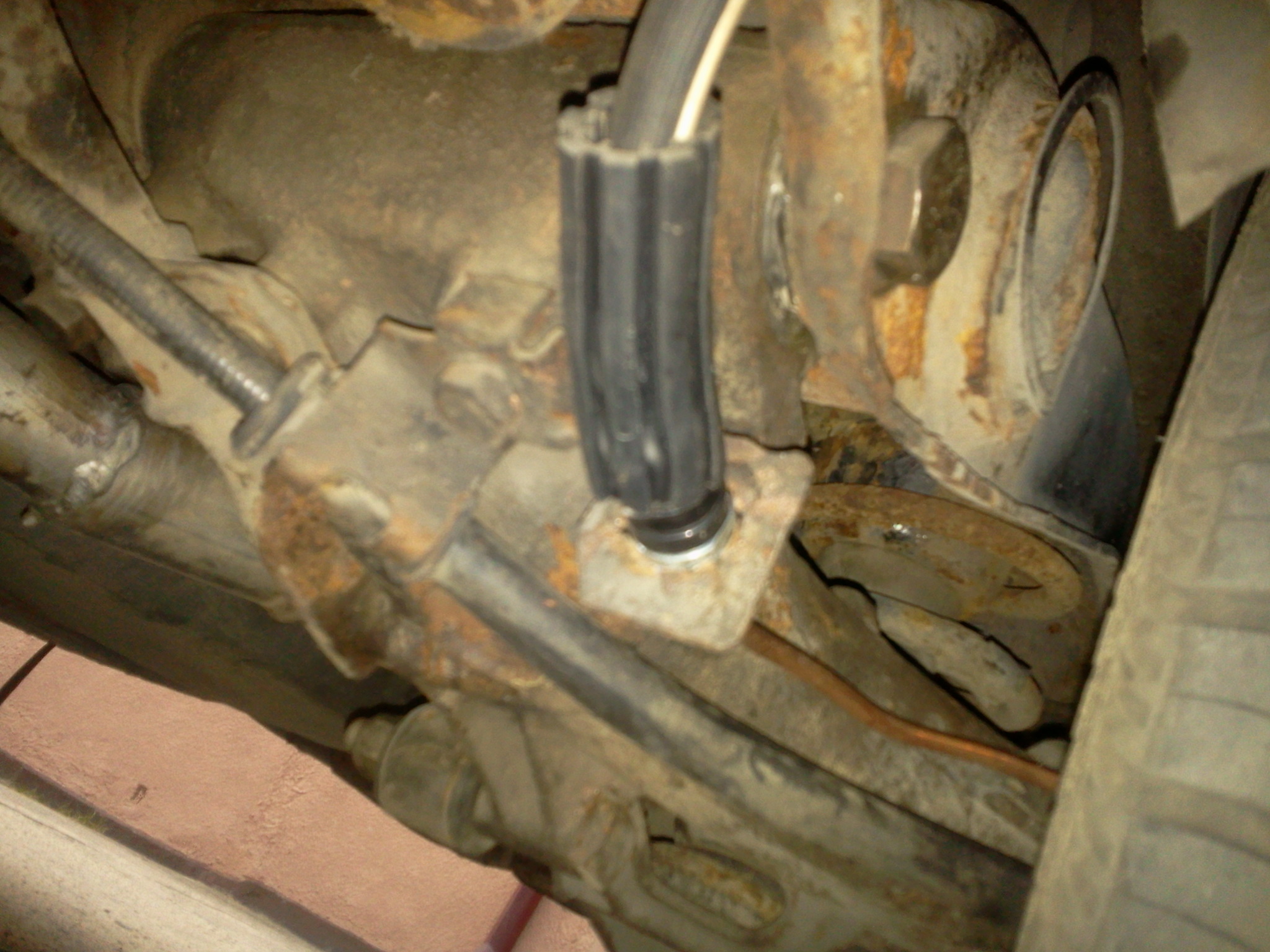

Wczoraj odebrałem auto od mechanika. Zostały zrobione wachacze tylne. Mój mechanik trochę się napocił i nawk....iał ponieważ od nowości nie były ruszane. Okazało się że trzeba było ciąć diaksem i każdą śrubkę nagrzać palnikiem. Nie byłem przy całej ceremonii ale widziałem stare części. Poprostu masakra..... prowadnicy łożyska na tulei wcale nie było. Mało tego spękane były przewody hamulcowe elastyczne. Wachacz w środku skorodowany :/. Na szczęście mój mechanik to złota rączka i zrobił wszystko jak należy. Zatem dodatkowo zostały wymienione wszystkie przewody hamulcowe tylne oraz przewód ten długi co idzie do pompy. Jeżeli chodzi o przód to wachacze pisario założył nowe, wraz z końcówkami i łącznikami. Okazało się tylko że zostały zmienione śruby od wachaczy na takie które mają za krótki gwint:/ przez to sworzeń nie był do końca przykręcony i wszystko strzelało. Roboty na 1,5 dnia i dwóch mechaników się męczyło. Ale udało się.
Za całość zapłaciłem 450 zł w tym koszt przewodów hamulcowych 120 zł. Także za robotę wychodzi 330 zł :D czyli bardzo mało jak za taką robotę. Zestawów naprawczych nie kupowałem ponieważ dostałem je od pisaria firmy CRX. Ponoć dobra firma.
NAreszcie ciesze się prosto stojącymi kołami, podniesionym tyłem auta i bezpieczną jazdą bo przedtem przy 90km/h cały tył tańczył od lewej do prawej.

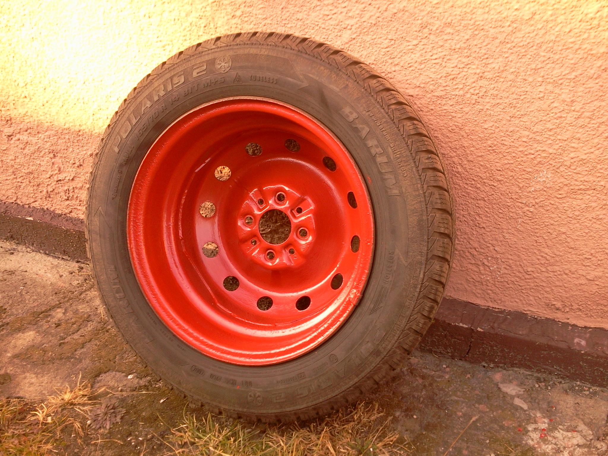

Dzisiaj postanowiłem zrobić sobie dzień pracy przy aucie. Mianowicie, przywiozłem sobie felgi z oponami zimowymi postanowiłem je odnowić i zabezpieczyć trochę przez solą. Środek felgi oczyściłem i pomalowałem farbą Hammerite, natomiast od zewnątrz są w czarnym półmacie:

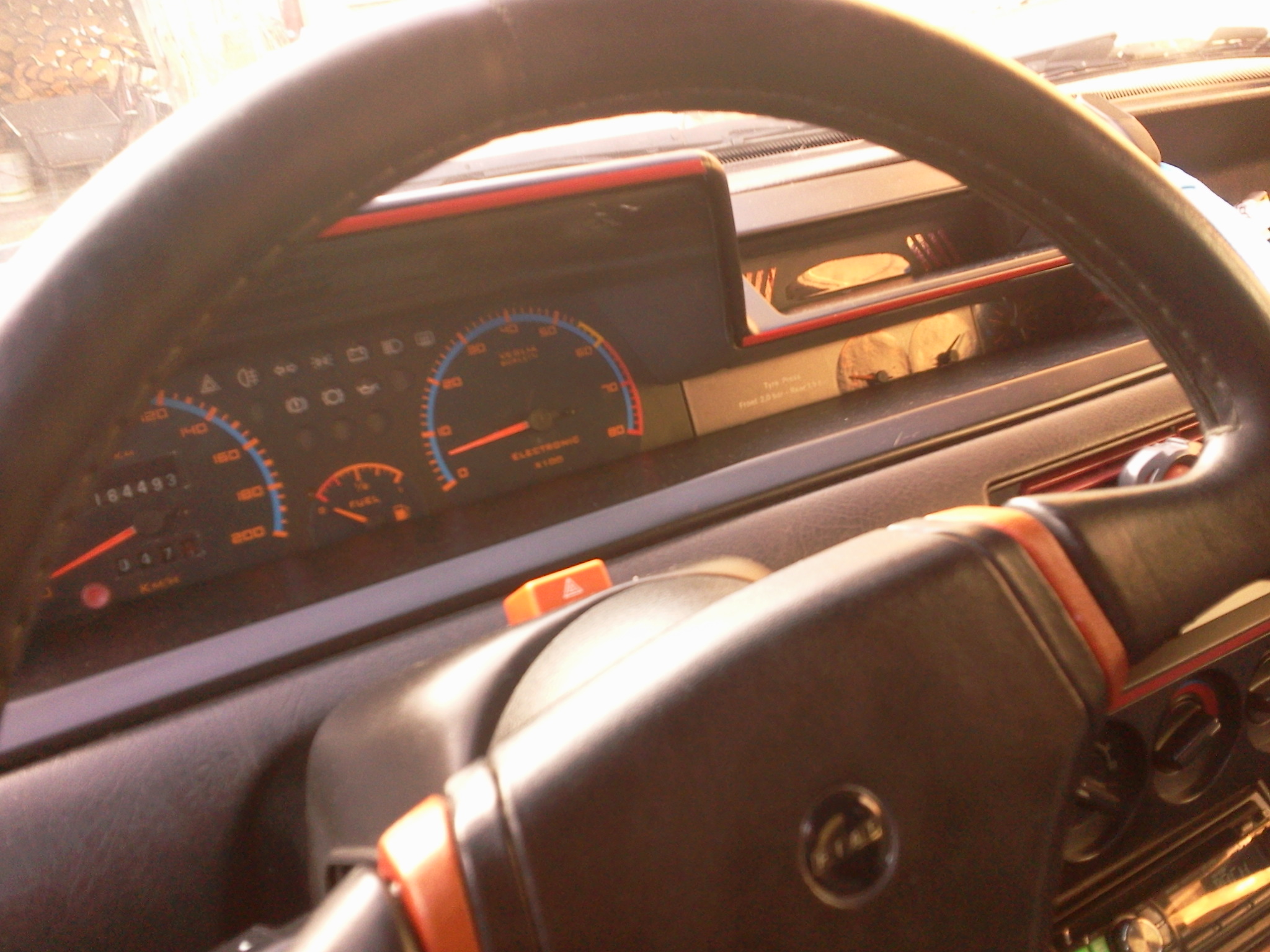

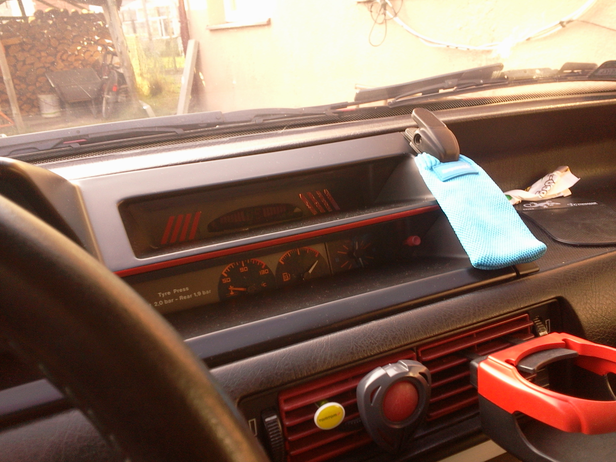

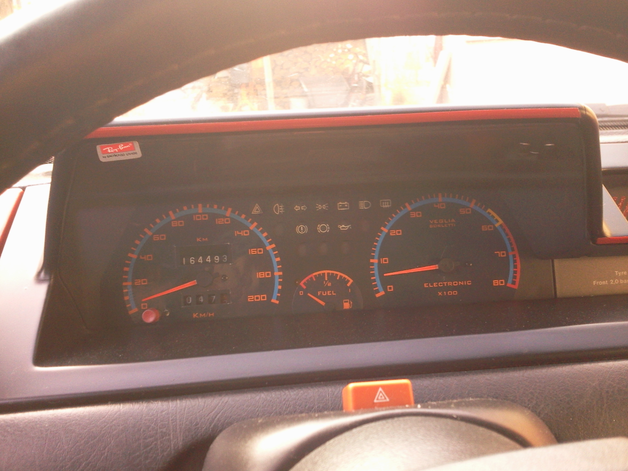

Postanowiłem zmienić białe tarcze zegarów ponieważ zaczęły razić mnie w oko i znudziły mi się. Przy okazji wymieniłem ekonomizer który nie działał. Wygląda to teraz tak:

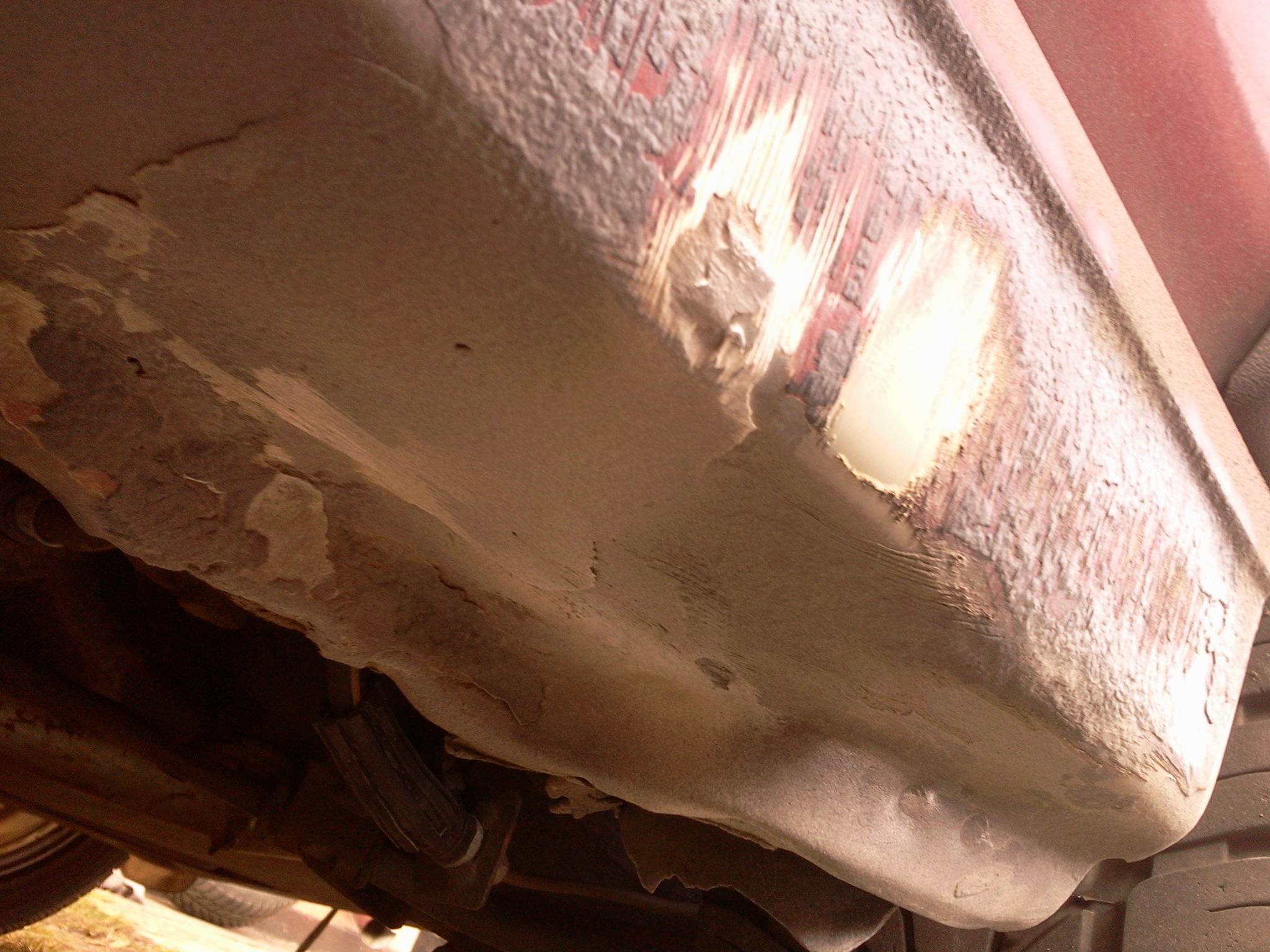

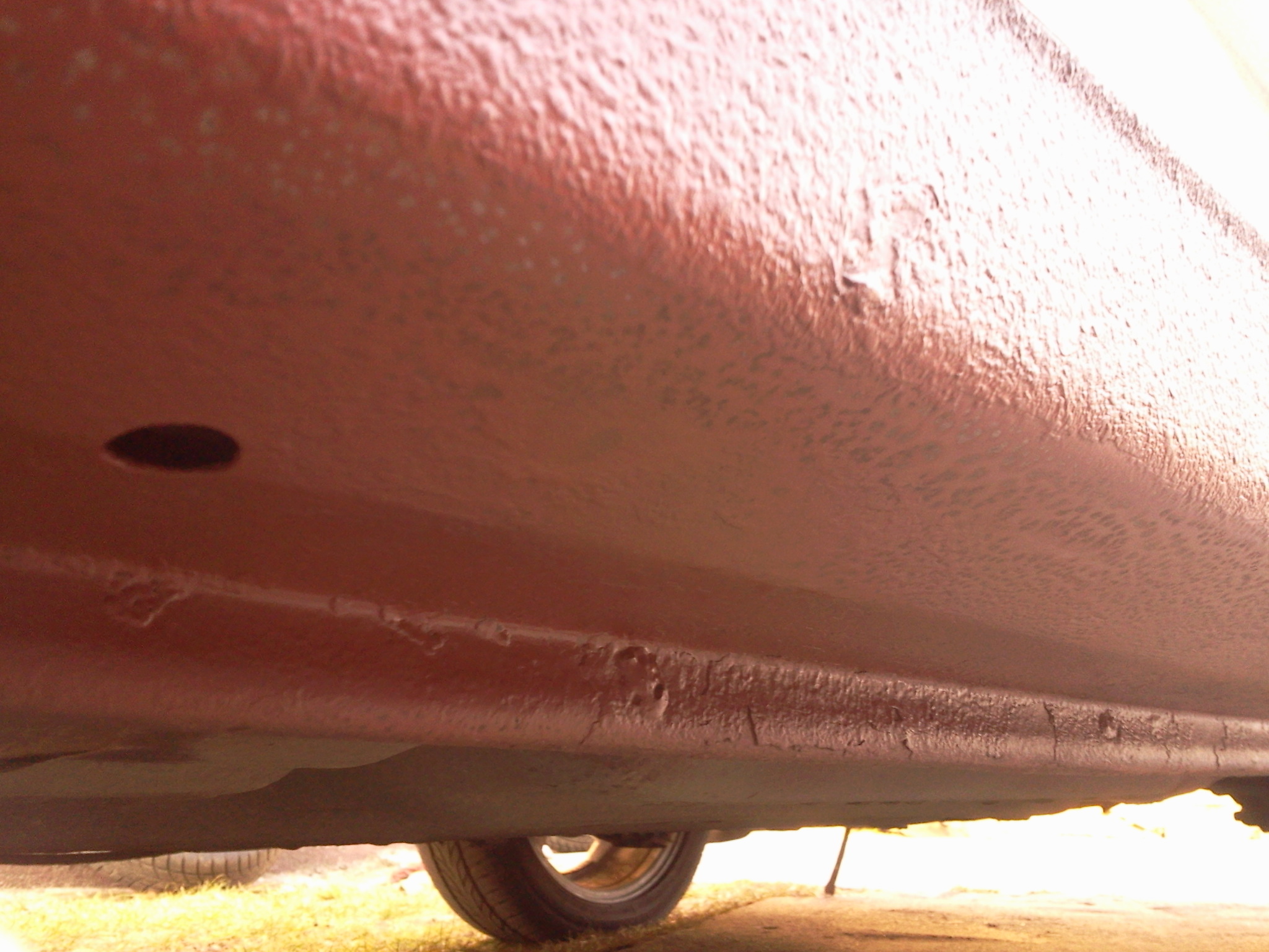

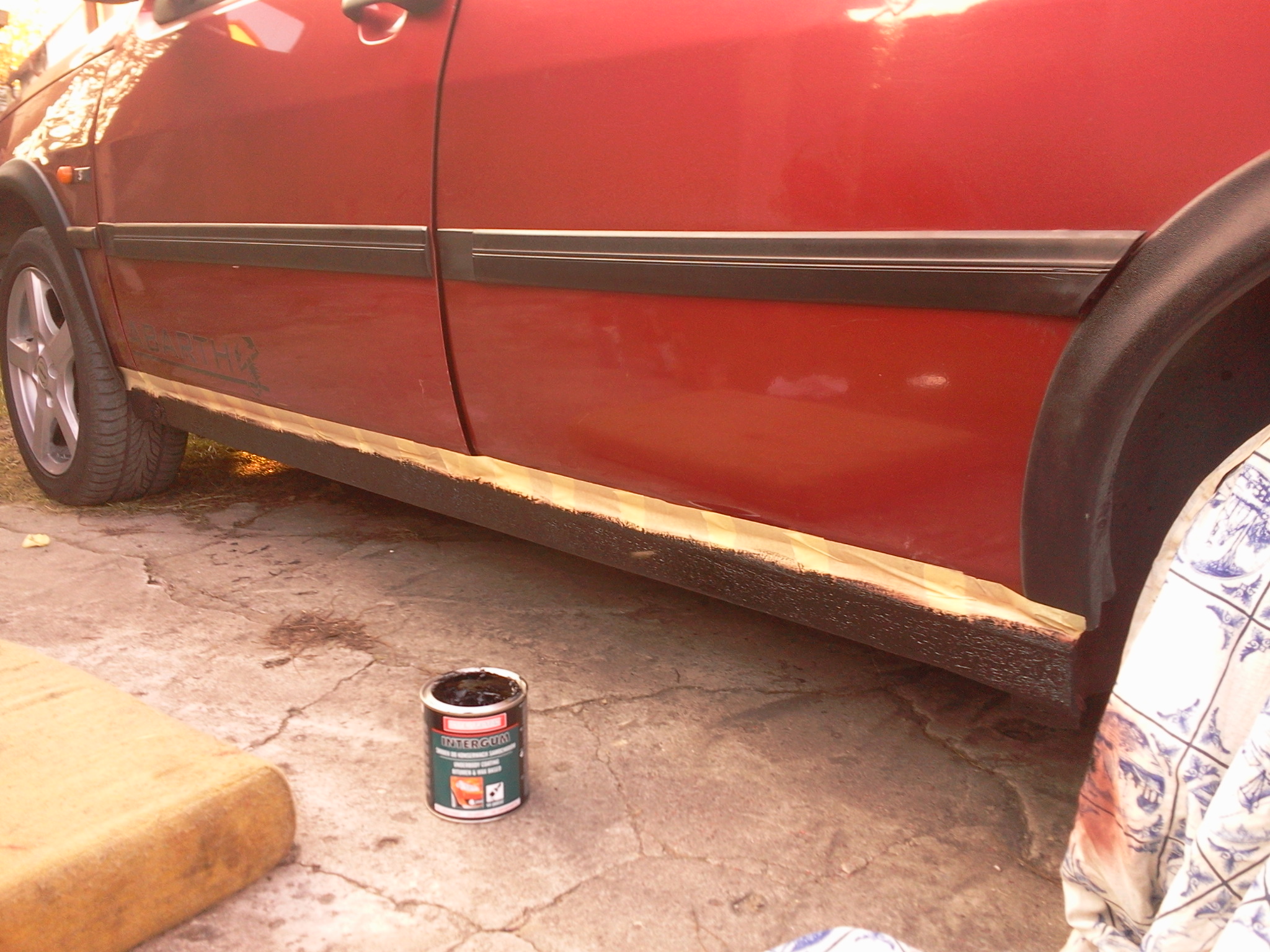

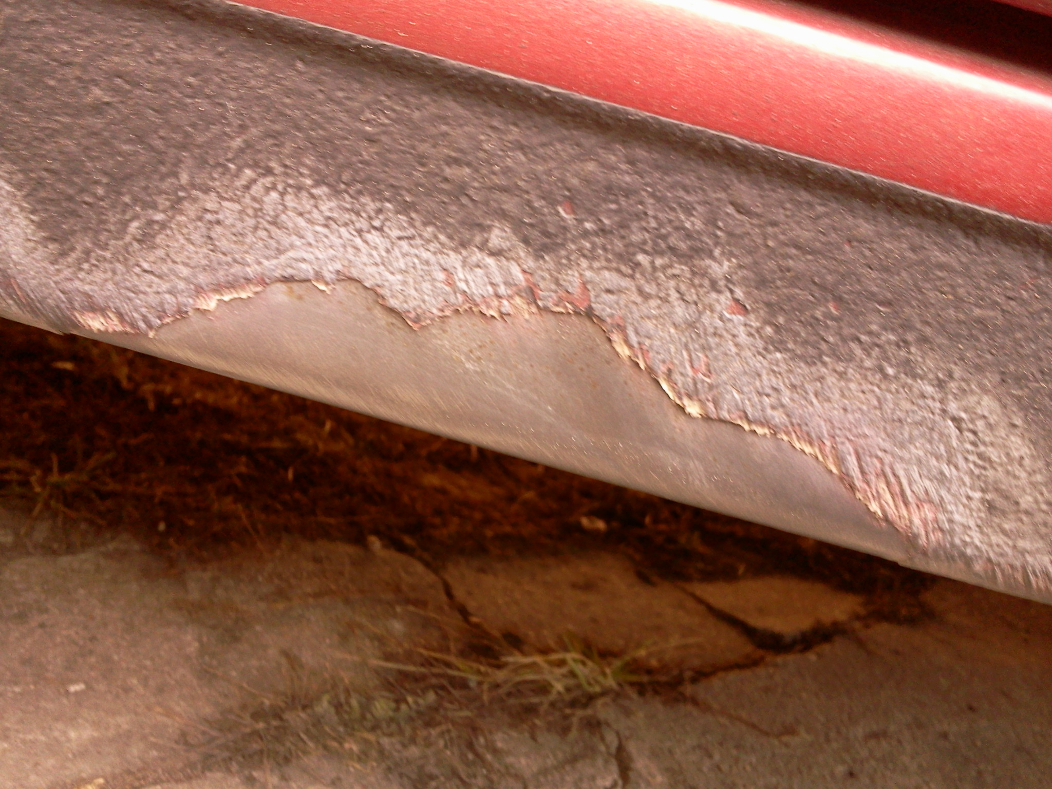

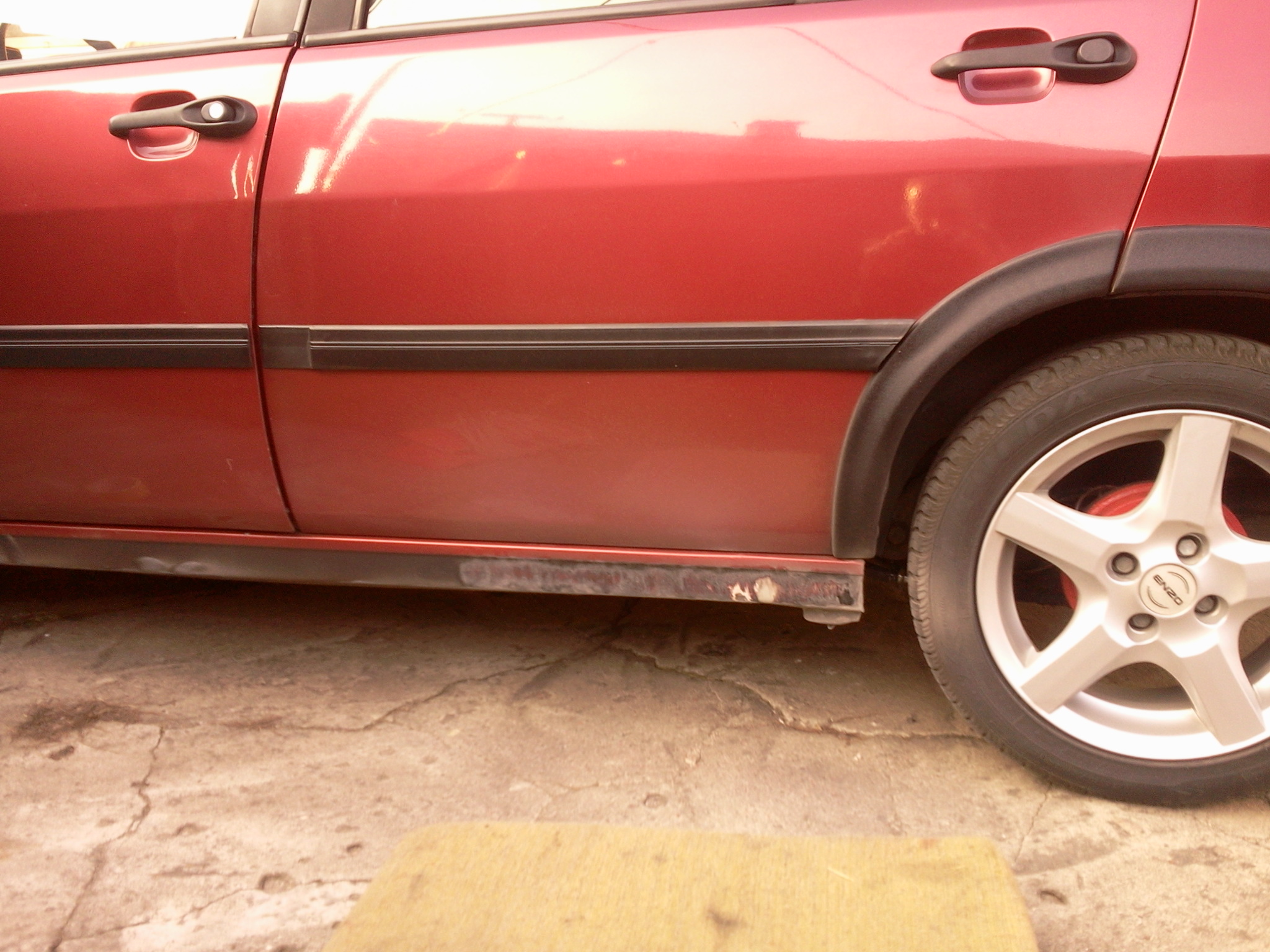

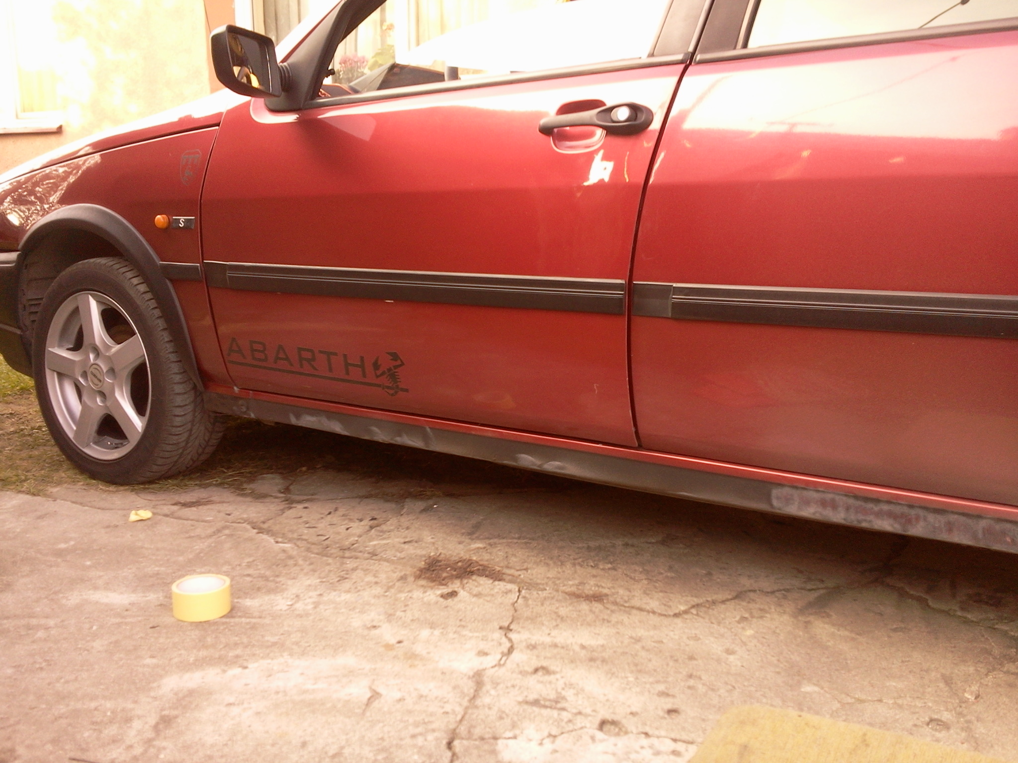

Wziąłem się w końcu za konserwację podwozia choć dziś zdołałem zrobić tylko jeden próg. Stary baranek odłaził płatami. Do szlifowania użyłem wiertarki z kółkiem drucianym. O dziwo pod barankiem nie było wogóle rdzy. Czysta blacha. Całość pokryłem podkładem dla bezpieczeństwa a następnie Bitexem dość grubo.

n-e-o, Jak na razie dbam o nie na tyle ile mnie stać. Wiadomo progi przed zimą trzeba odświeżyć tym bardziej że stary bitex zaczął odłazić a szkoda by ich było bo są w idealnym jeszcze stanie obydwa.

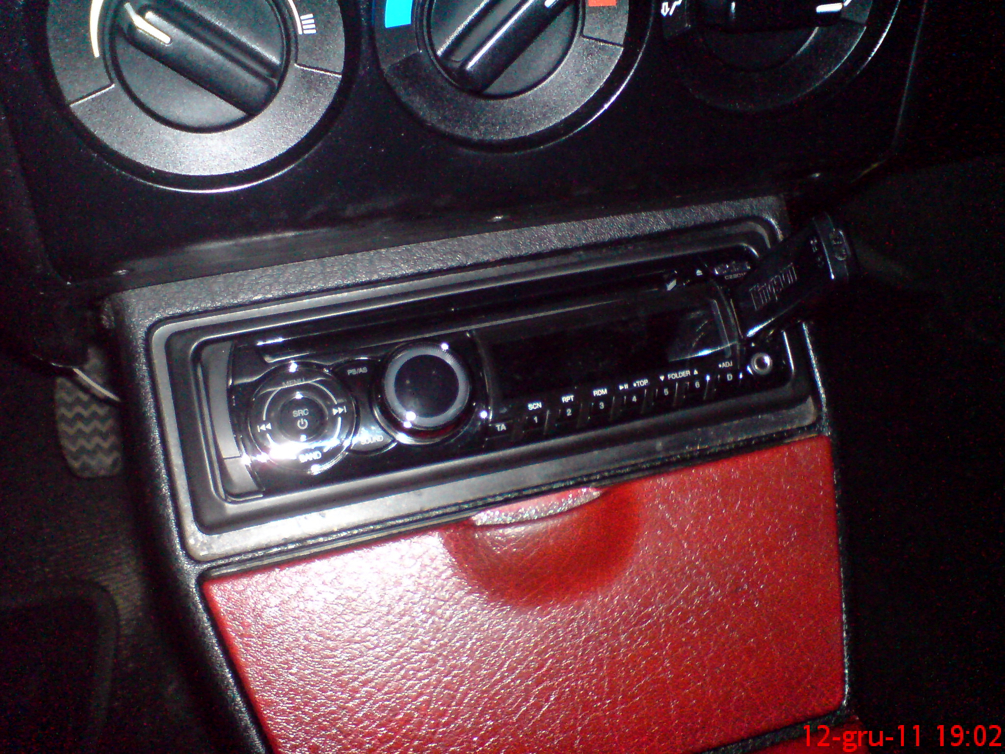

A nowy prezent dla Tipola to:
Dziękować koledze pisario za prezent. Teraz napewno sprzęt będzie lepiej grał zwłaszcza na wyłączonym silniku ;)

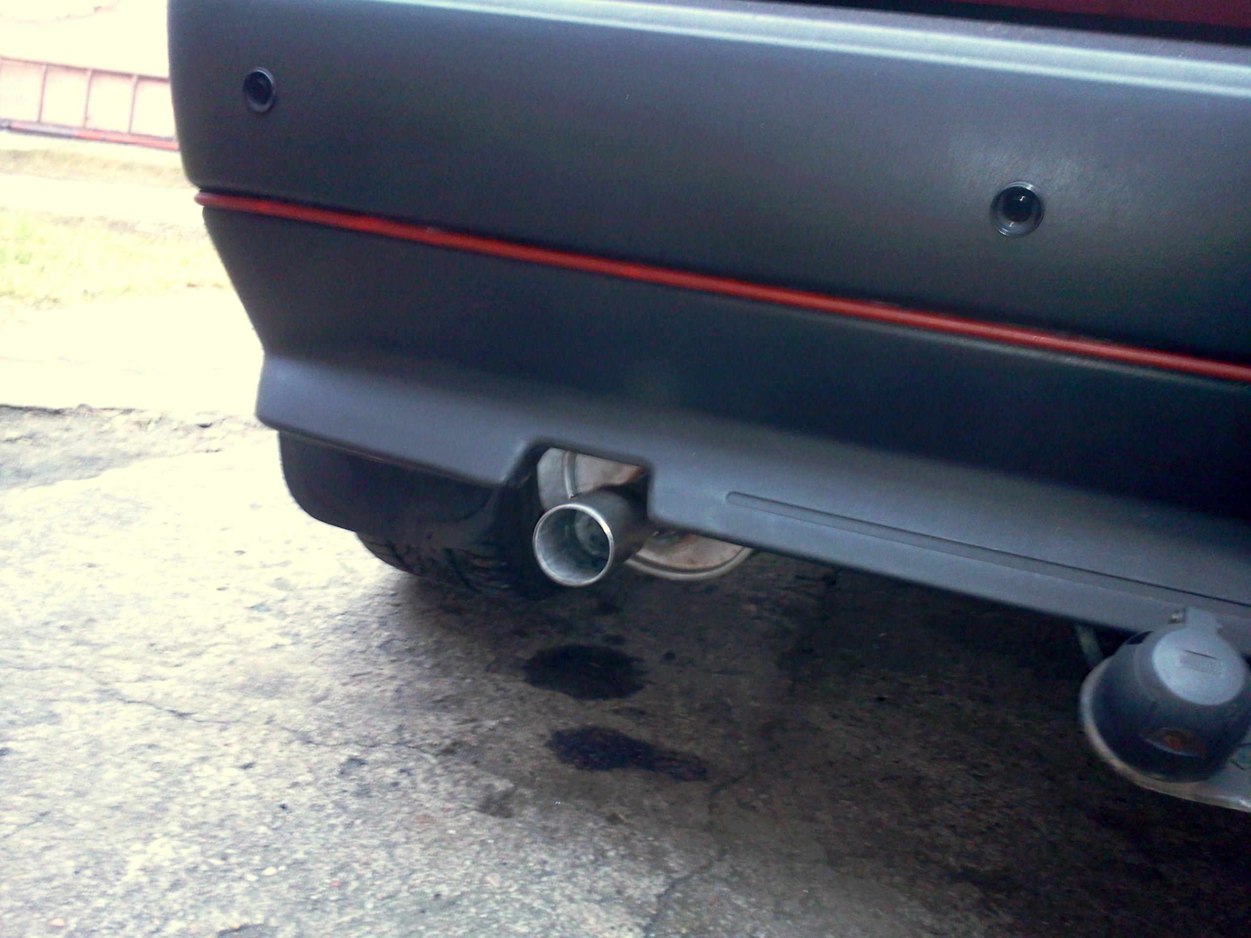

Z faktem że ostatnio pokonuję spore odległości swoim Tipkiem byłem zmuszony wymienić tłumik końcowy ponieważ hałas zaczął być dla mnie uciążliwy. Zakupiłem tłumik na allegro. Z racji że był on od razu z rurą dochodzącą do tłumika środkowego całość odczepiłem ponieważ siedziało to na obejmę i pastę uszczelniającą. Także jakbym miał za cicho to zawsze mogę z powrotem założyć przeltówkę ;) Dodam że teraz słychać tylko szum opon i sportowy filtr powietrza z przodu :D dźwięk jest całkiem całkiem i komfort jazdy powrócił ;)
Na dniach planuję jeszcze założyć jakąś ładną końcówkę Ultera aby ładnie się prezentowało ;)

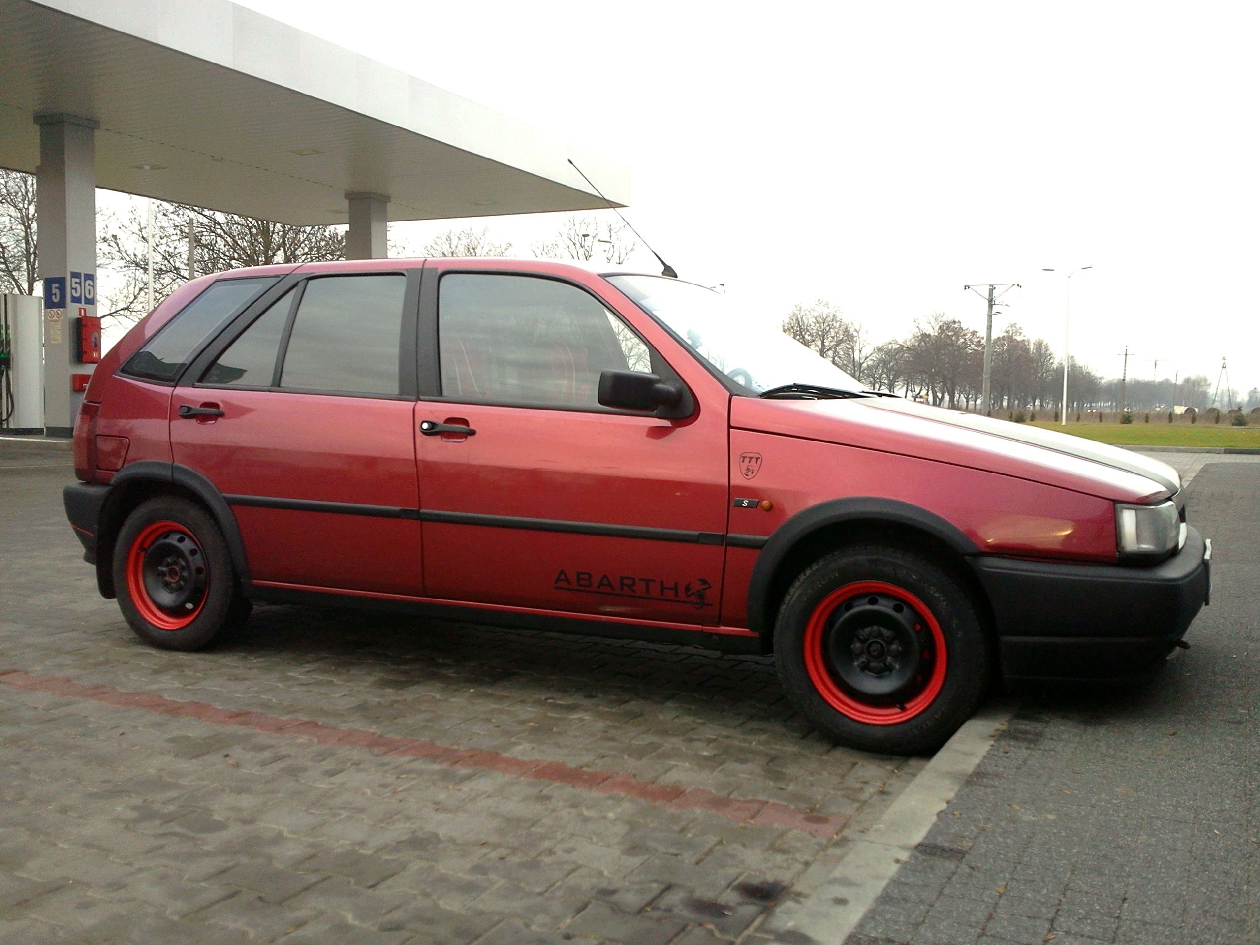

Wysłany: 12-12-2011, 18:28

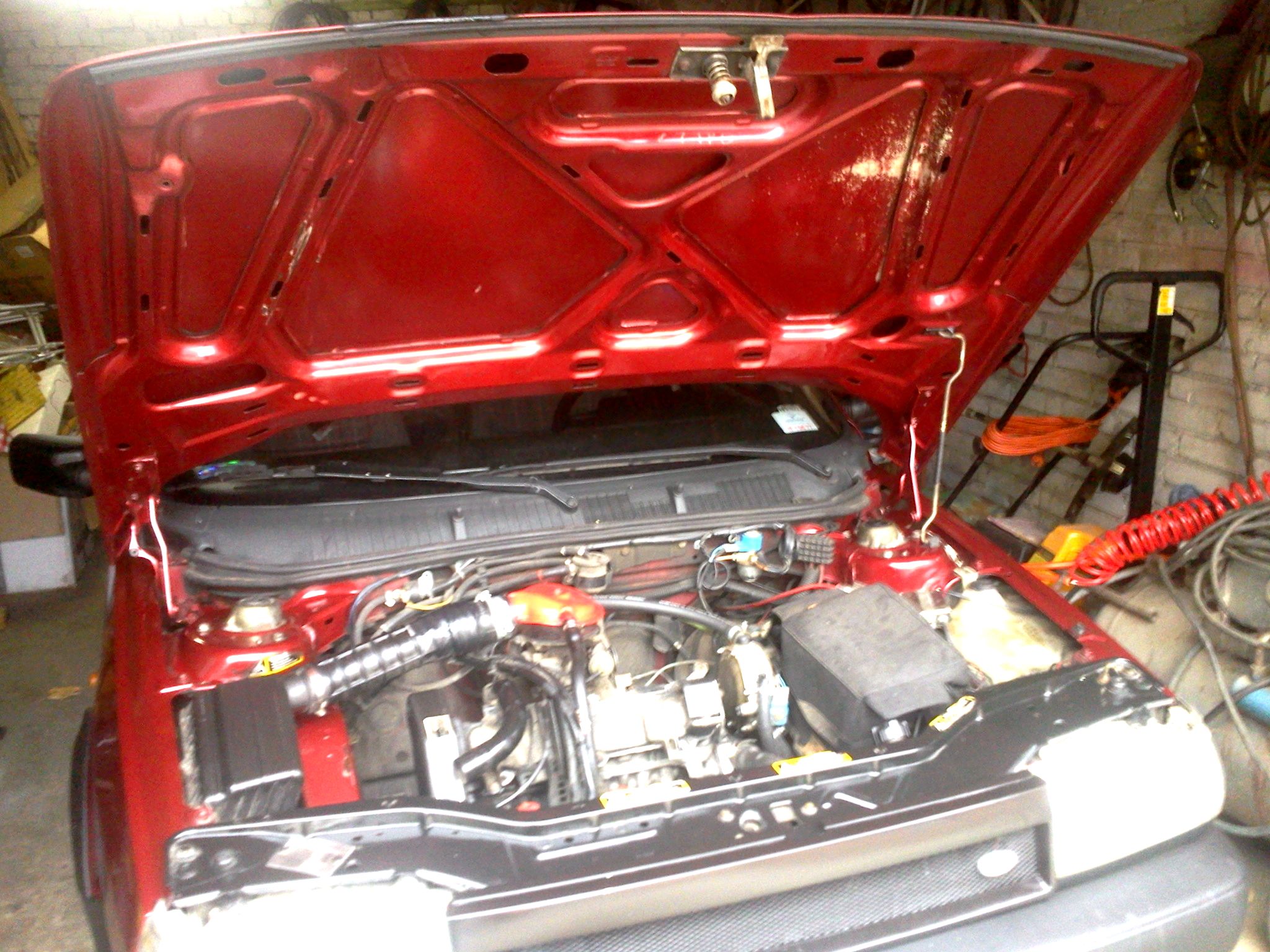

n-e-o, No nic specjalnego poza nowym radiem i kołami zimowymi :D Teraz zimno i nic się nie chcę kombinować. Tylko podstawy ;) na dniach Tipek dostanie nowy akumulator bo stary już dogorywa :( i białe kierunki w błotniki które już zakupiłem :)
Wysłany: 12-12-2011, 18:44
Lasgo07, z glebą i na szerokiej stali kolorowy rant by wyglądał super, ale na wersję zimową to chyba już jakieś kołpaczki lepsze.
Wysłany: 12-12-2011, 18:46
Jelcyn, Wiesz co, nie chce kołpaków ponieważ zbiera się w nich zawsze kupa śniegu z solą i felga bardziej rdzewieje.
A co do gleby to będzie obniżony przód tak skromnie z 25 cm ;)
